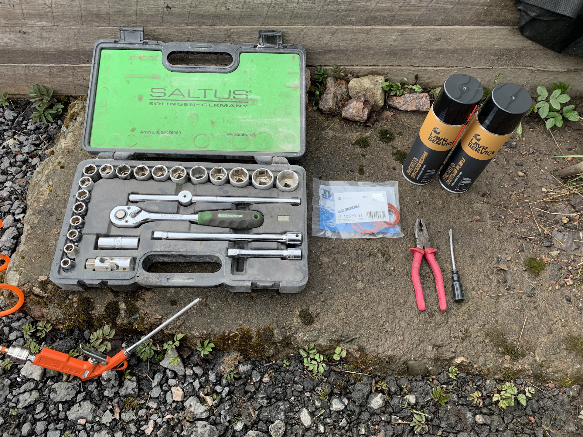

Что нужно?
— 1540A385 прокладка коллектор-ГБЦ (нужно 4 штуки)
— 1540A387 прокладка коллектор-ДЗ (нужна одна, но родная в отличном состоянии, к замене не обязательна)

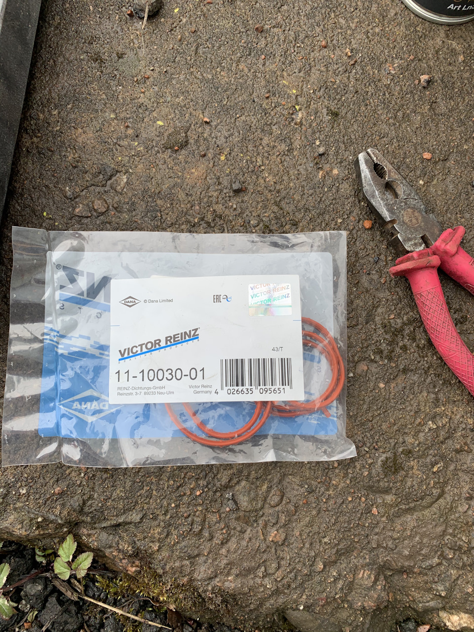

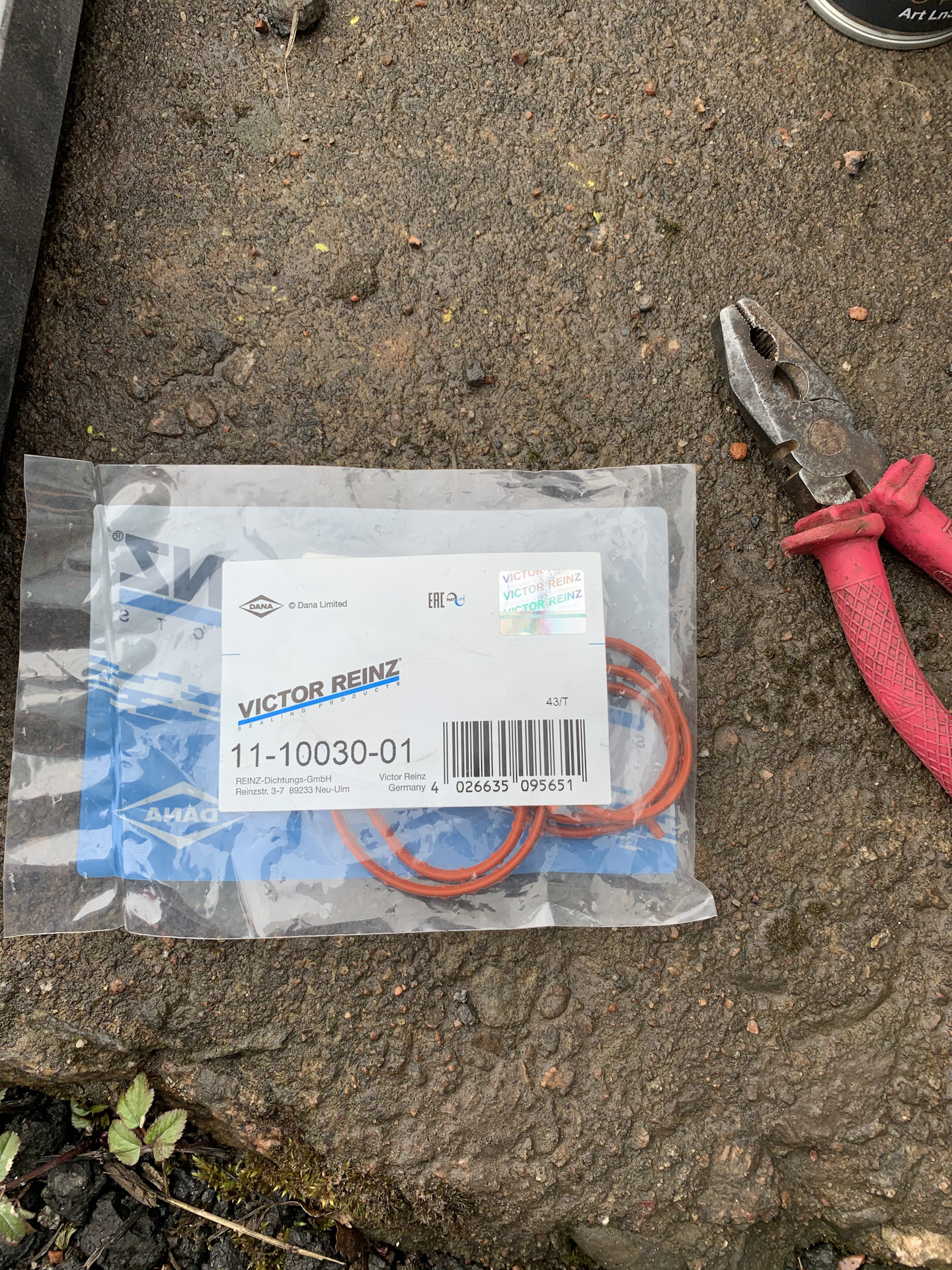

— 111003001 ☝️ такой комплект из 5 прокладок Victor Reinz

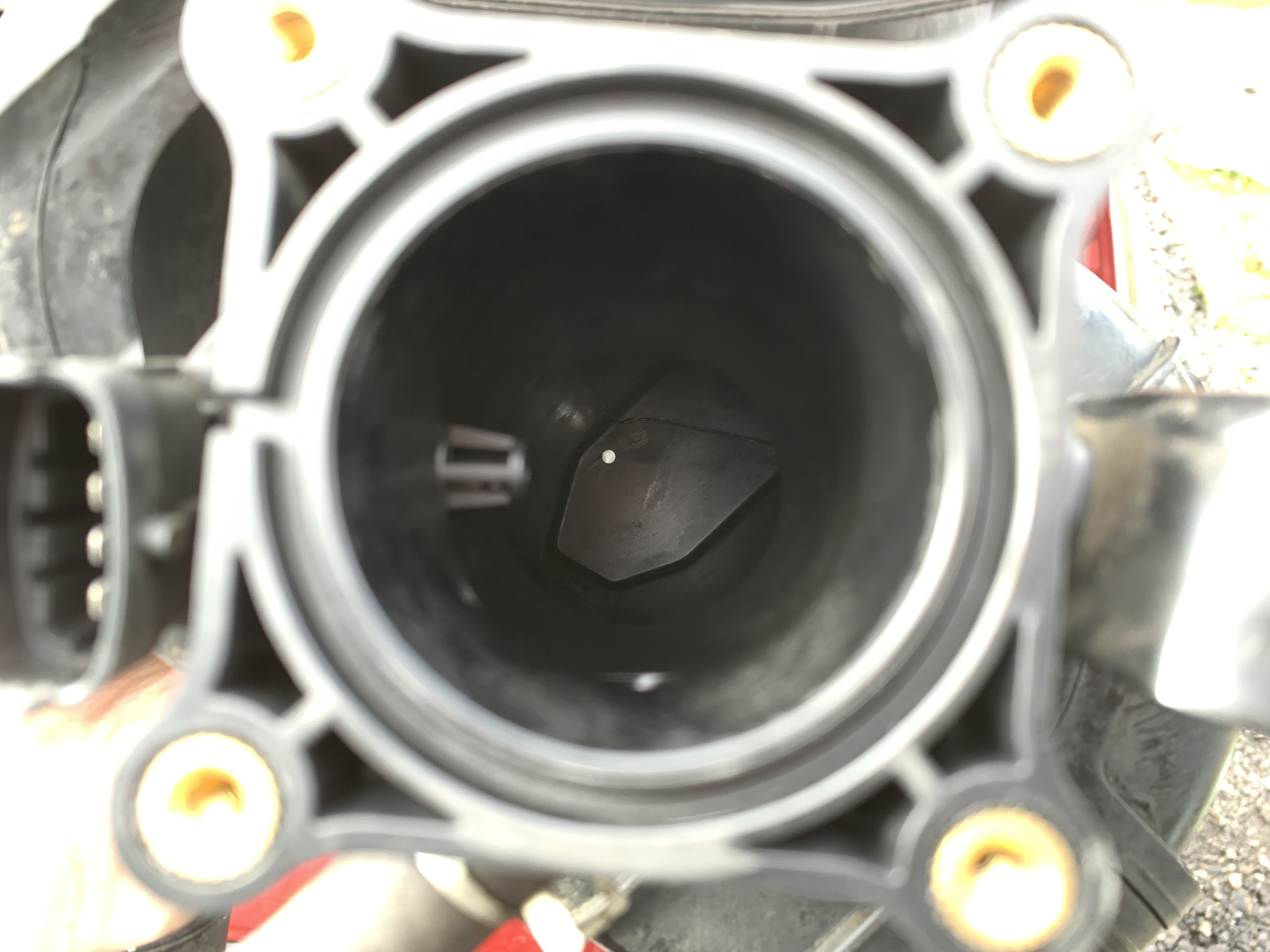

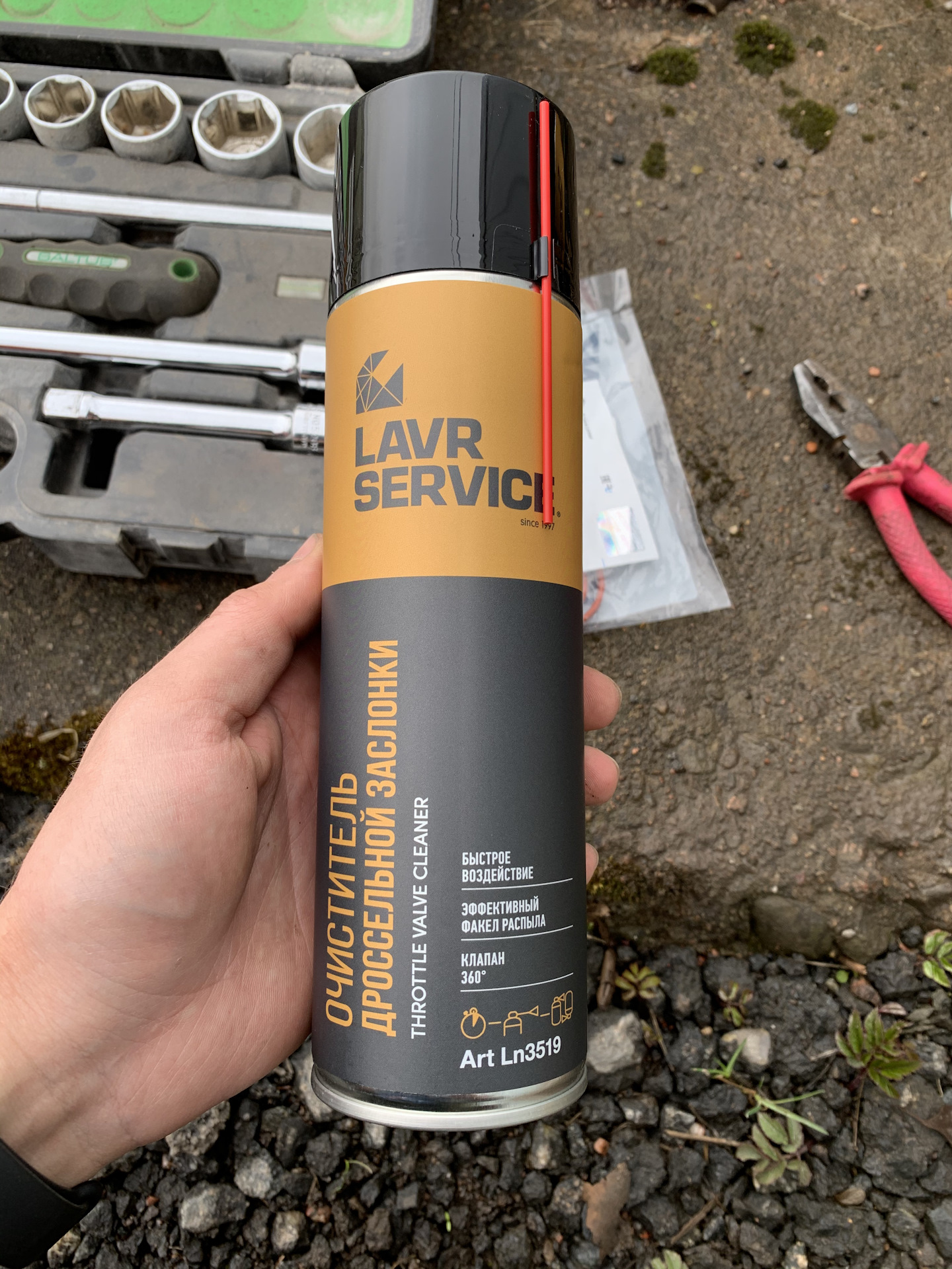

— LN3519 очиститель дросселя, баллона 2, а лучше 3
— 1465A308 колечко на топливную форсунку (нужно 4 штуки, но родные в отличном состоянии, к замене не обязательны)
— трещетка с удлинителями и головками на 10 и 12
— плоская тонкая отвертка для отстегивания проводки
— пассатижи для сжимания самозатягивающихся хомутов на трубках
— немного ветоши
— очень не помешает компрессор с обдувочным пистолетом

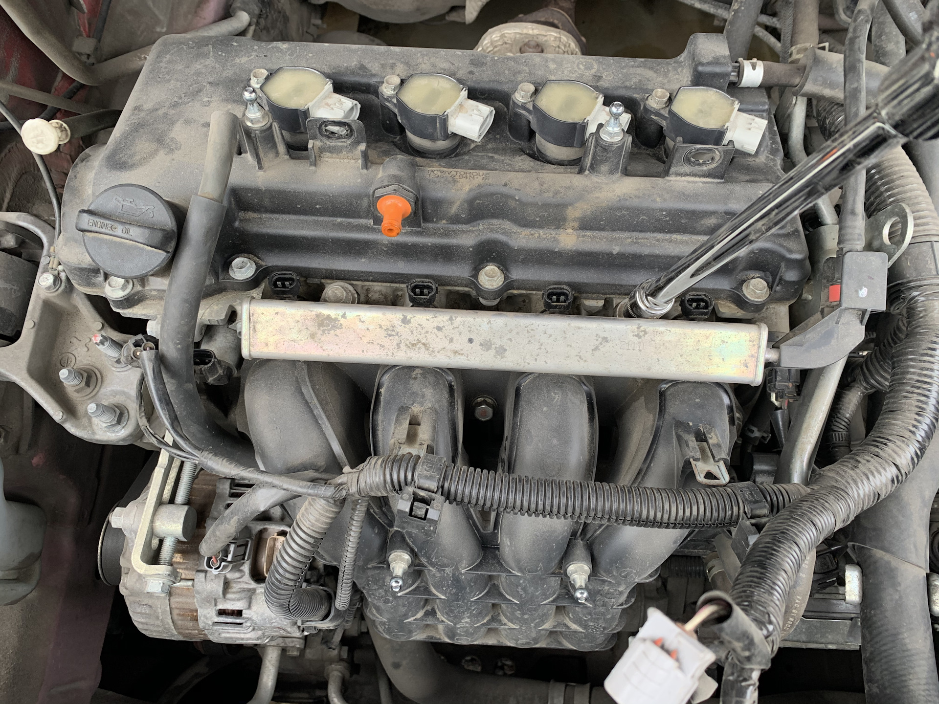

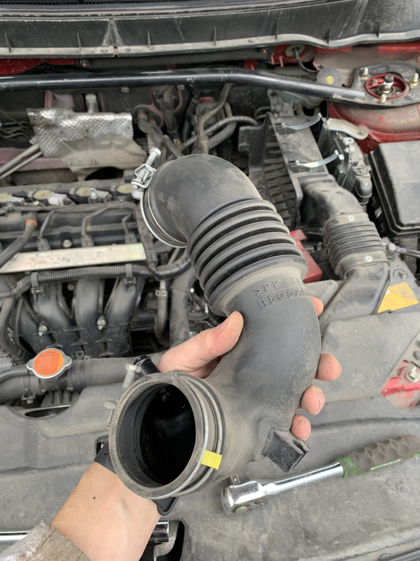

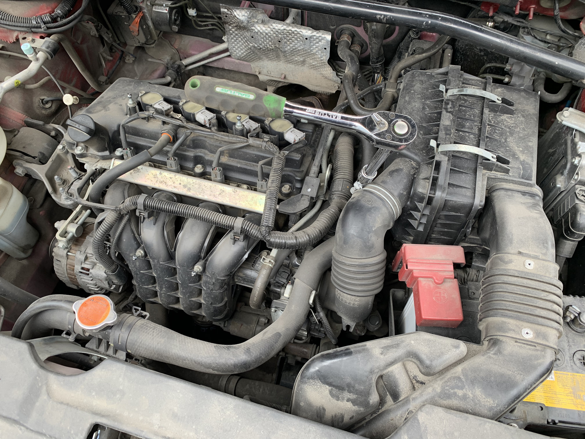

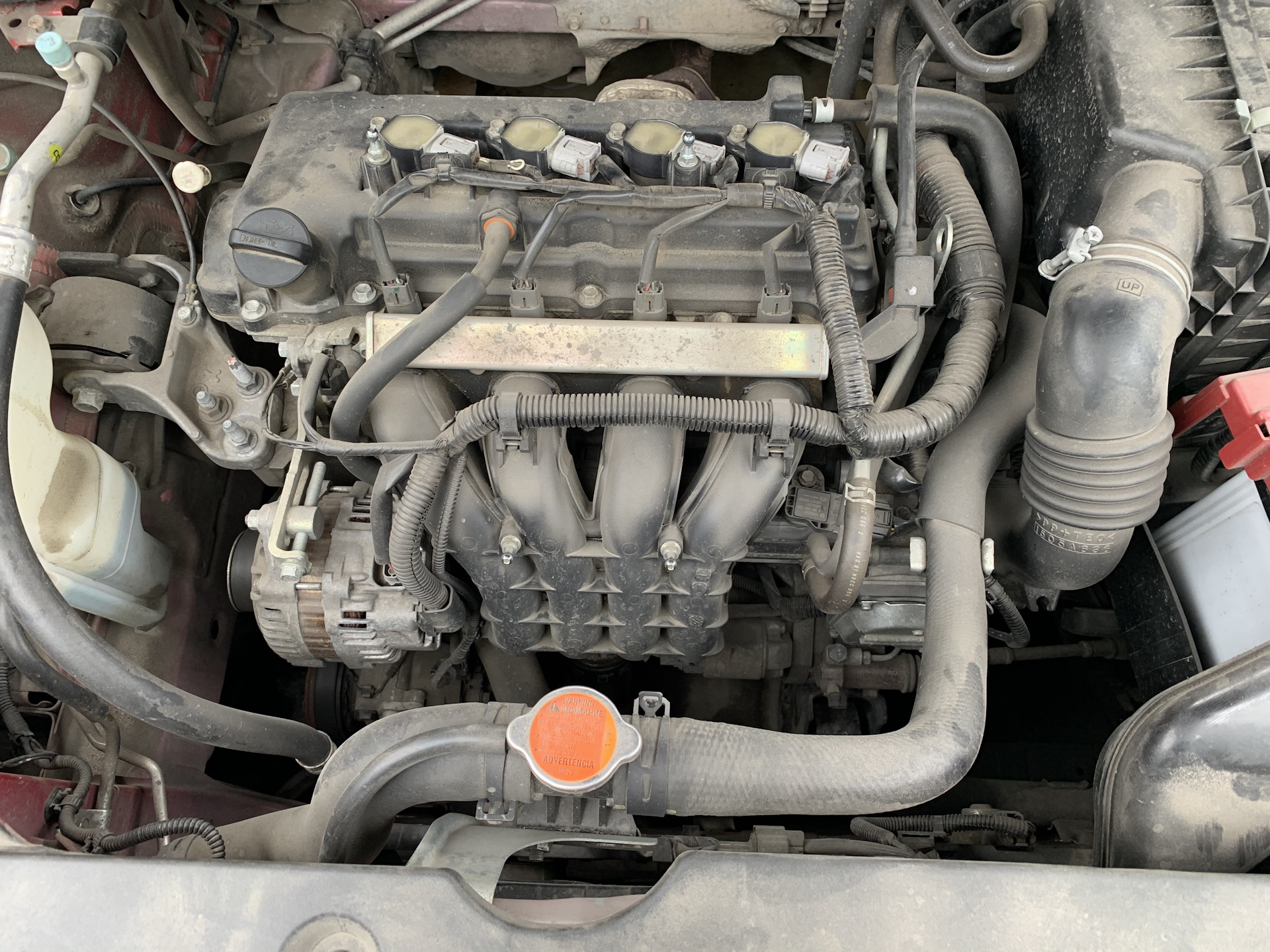

Всем привет! Пост от части можно назвать «когда коту делать нечего, он лижет яйца», но чтоб смысловая нагрузка поста была ясна из заголовка, решено было отказаться от такого названия)) В свободное время уж не знаешь порой чем себя занять, так и приходится придумывать занятия из пальца. Год назад, прошлой весной я уже менял прокладки коллектора, хватило их на 10 тысяч километров и масляный налет и подтеки стали снова проявляться. Сейчас пробег с прошлой замены порядка 15 тысяч. Коль оригинал такой не живучий оказался, было решено взять заменитель. Из предложенных Автодоком аналогов были только Victor Reinz и Elring. Я выбрал первых, просто потому что. Для справки, на май 2020 цена VR 1470₽, Elring 1400₽, а комплект оригинала 4+1 прокладка 950₽. Вот пришли все составляющие и я приступил к замене, заодно и пост, думаю, напишу, а то на БЖ просто забил)

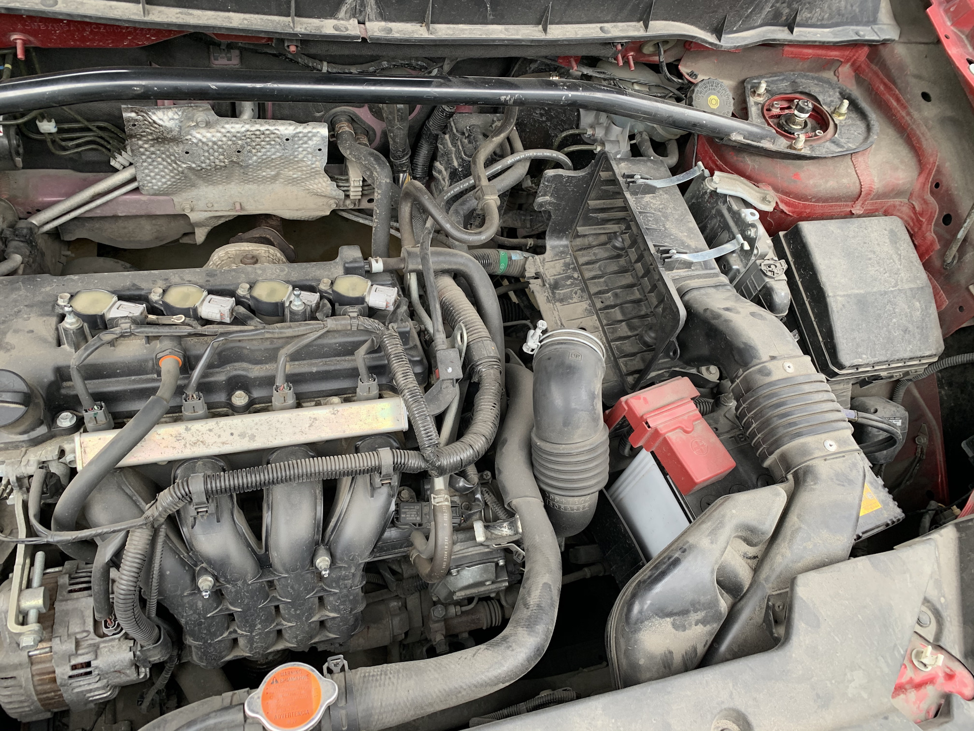

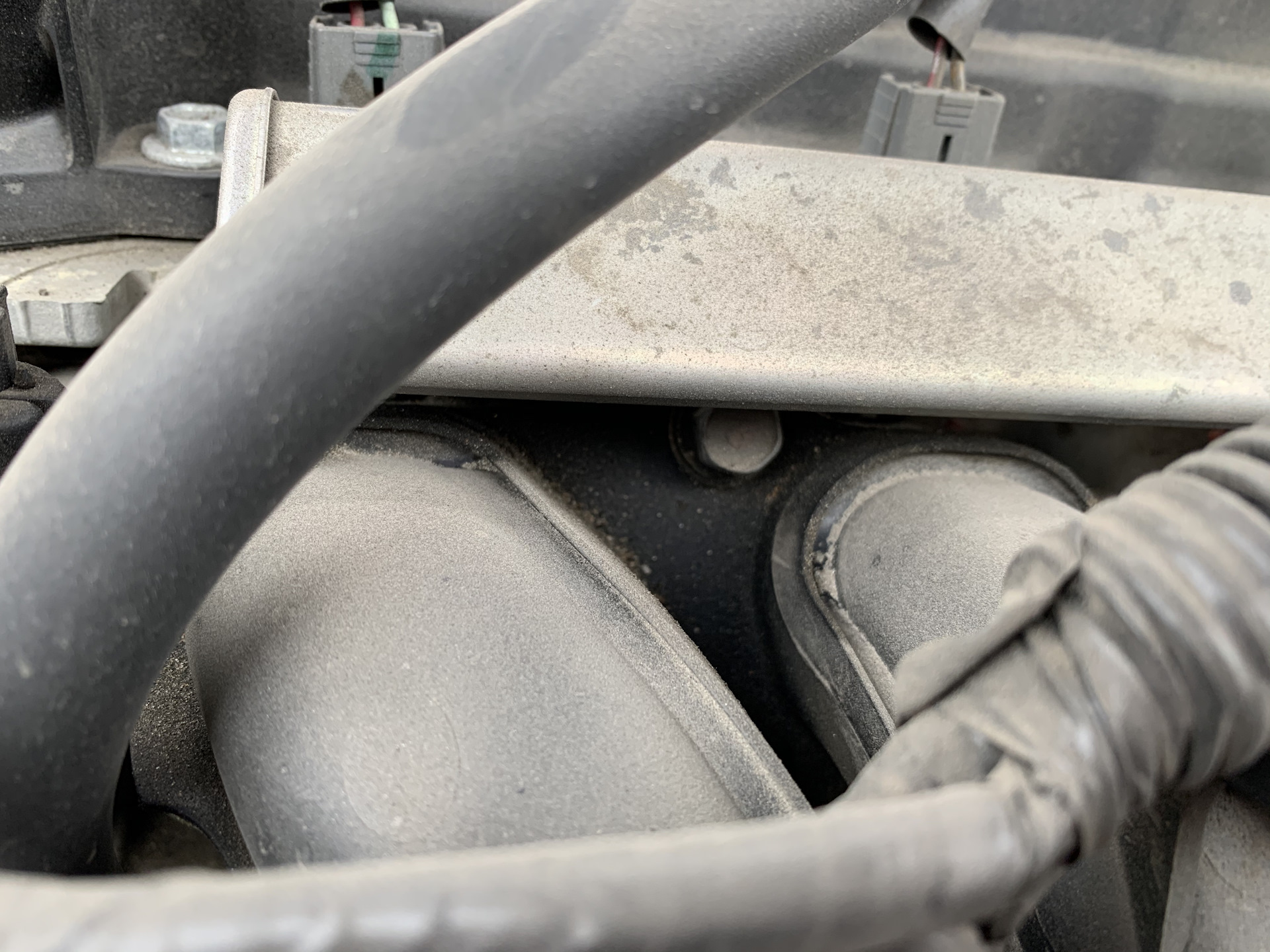

Итак, посмотрим на пациента

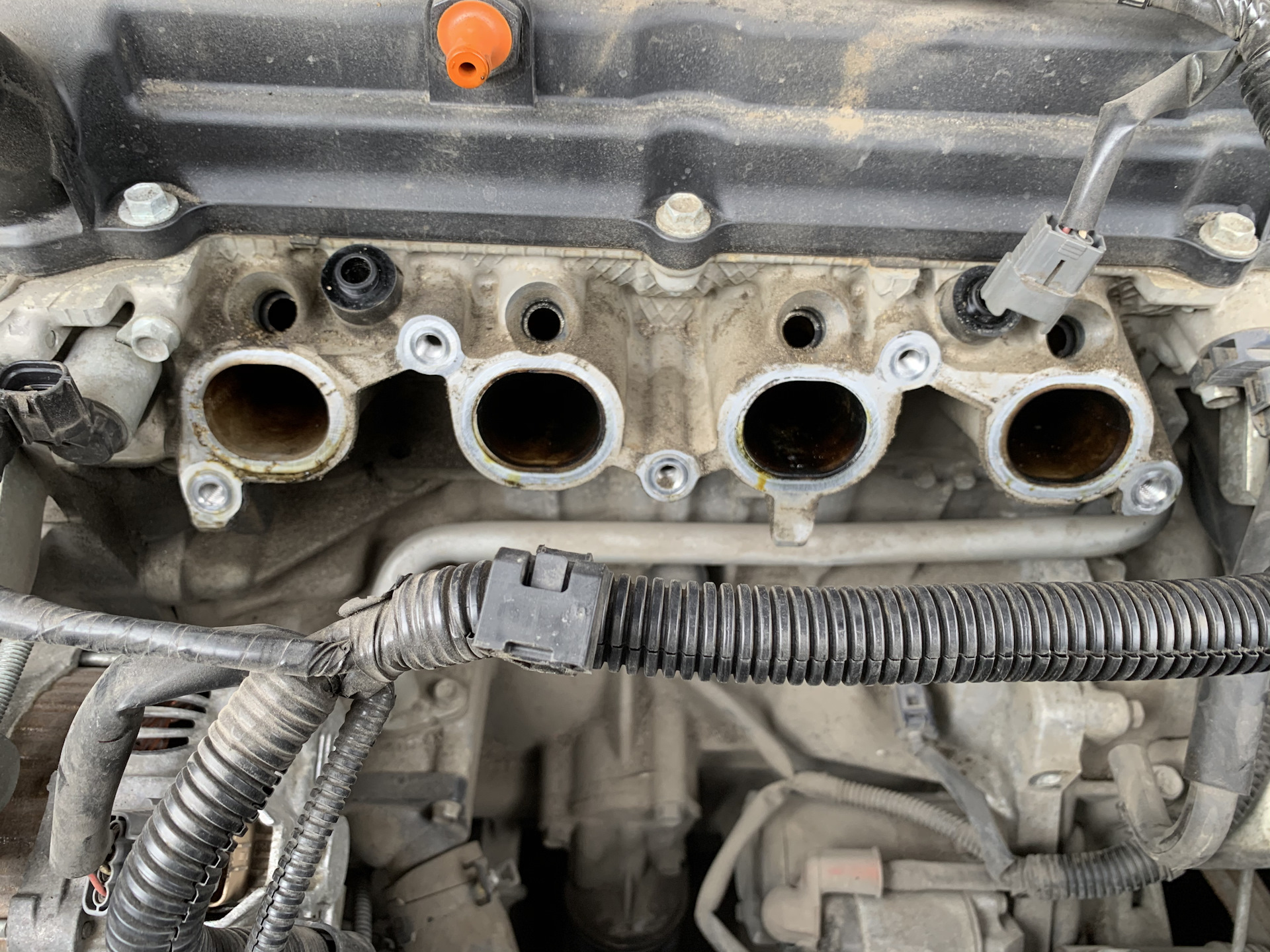

Ситуация вообще не критичная, с таким можно ездить, но дурная голова рукам покоя не дает — разбираем!

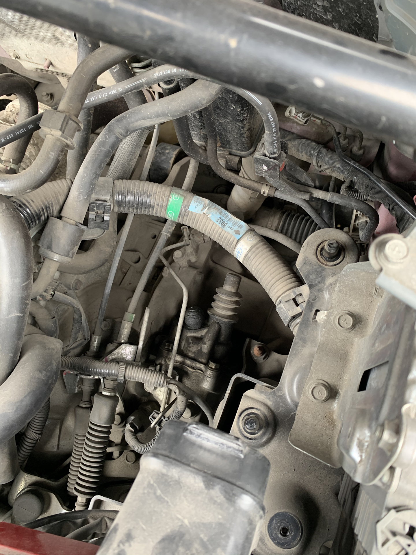

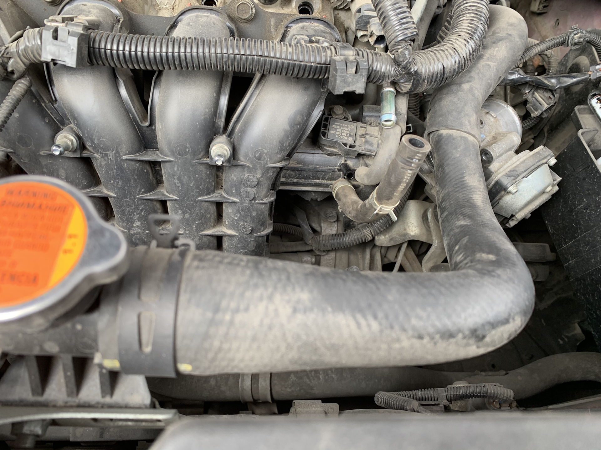

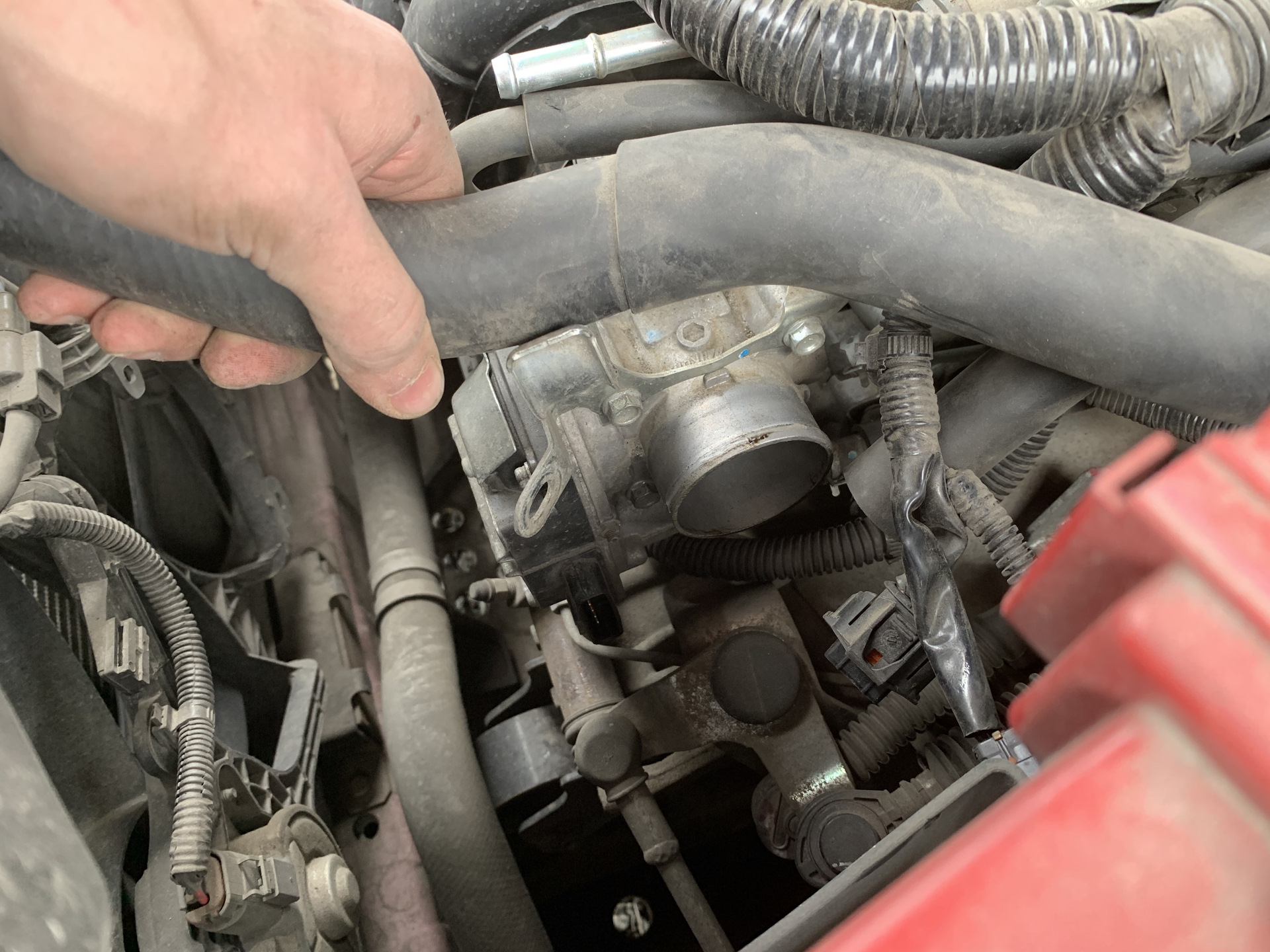

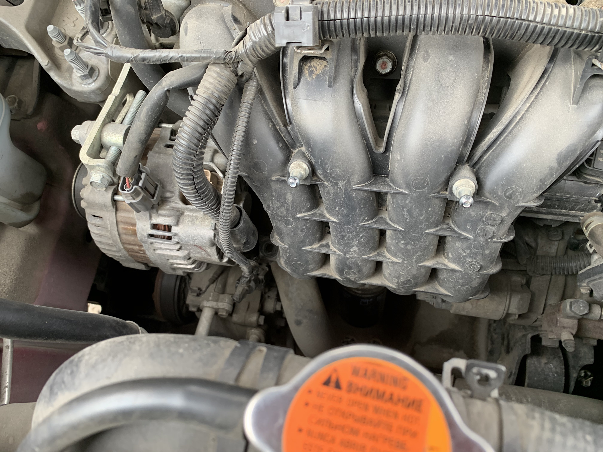

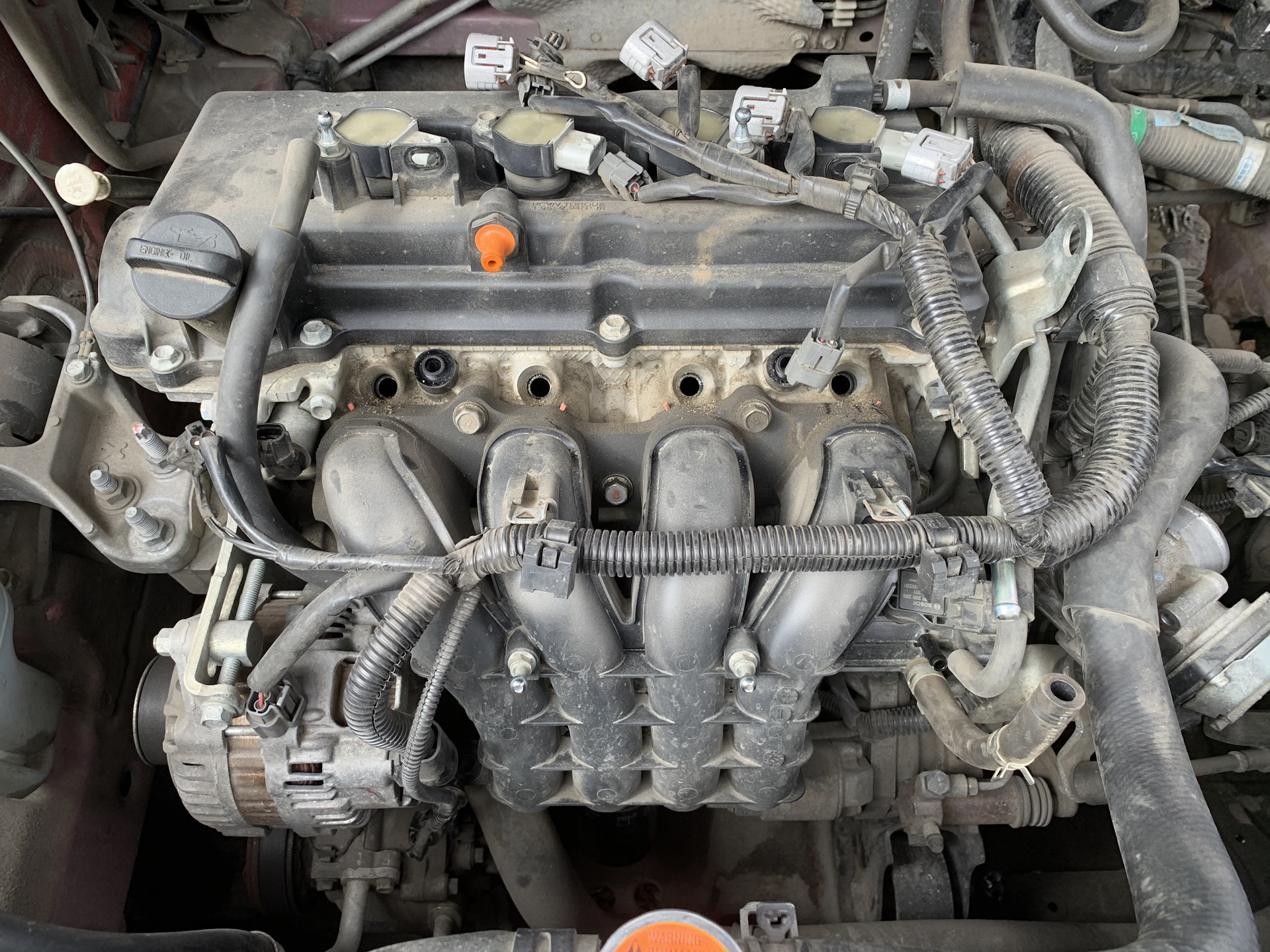

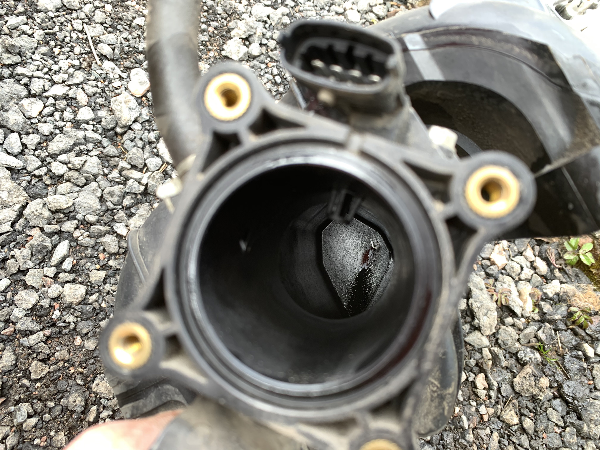

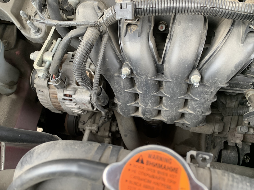

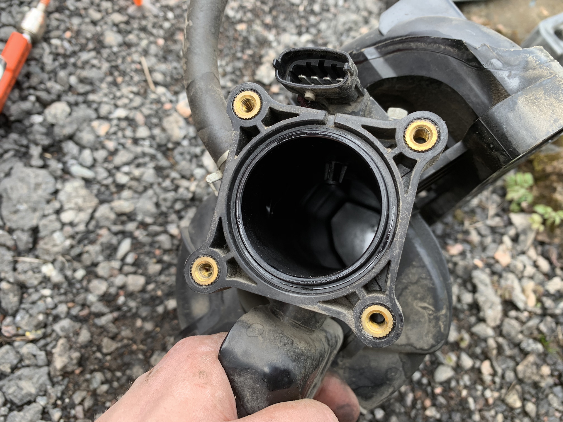

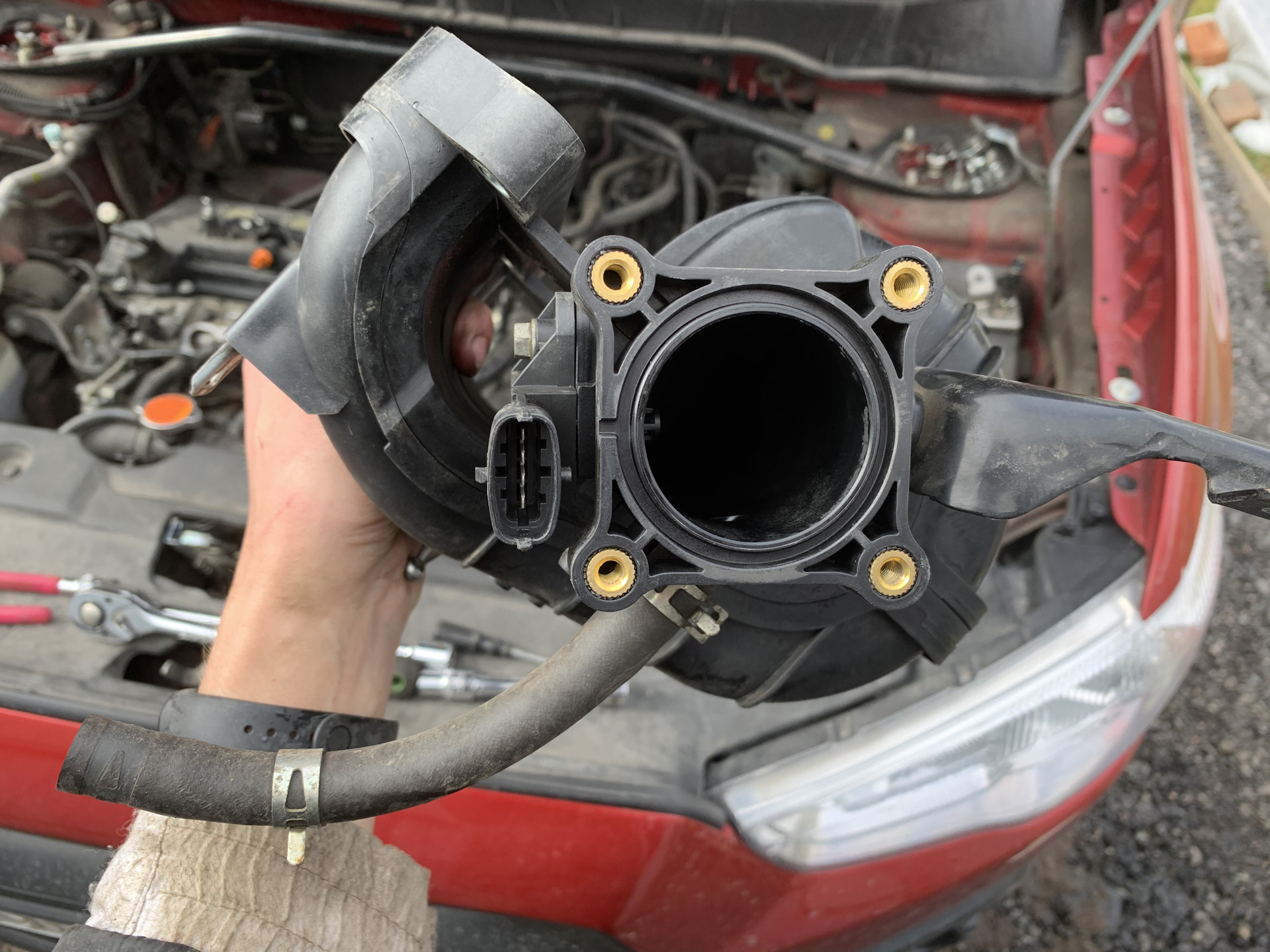

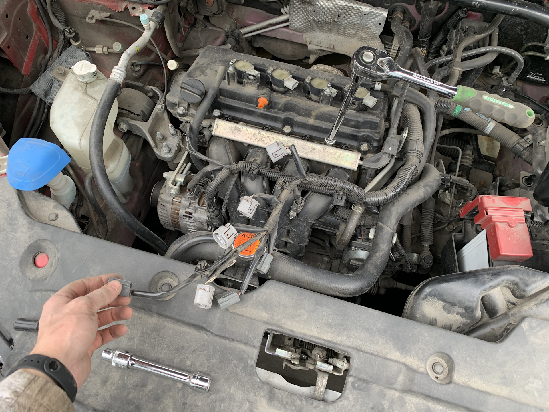

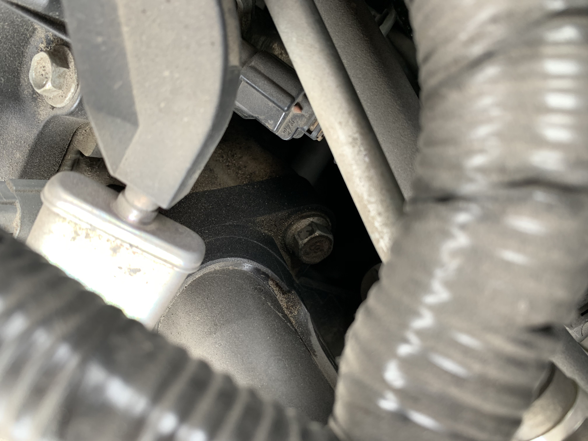

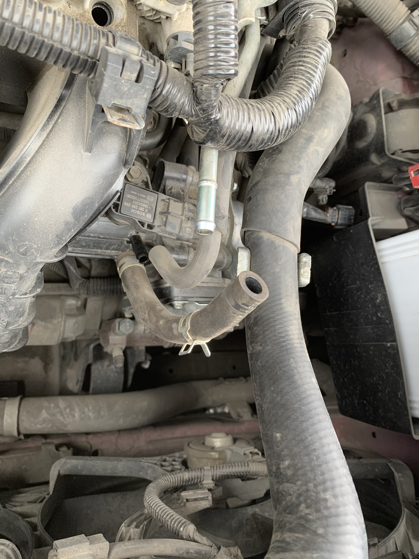

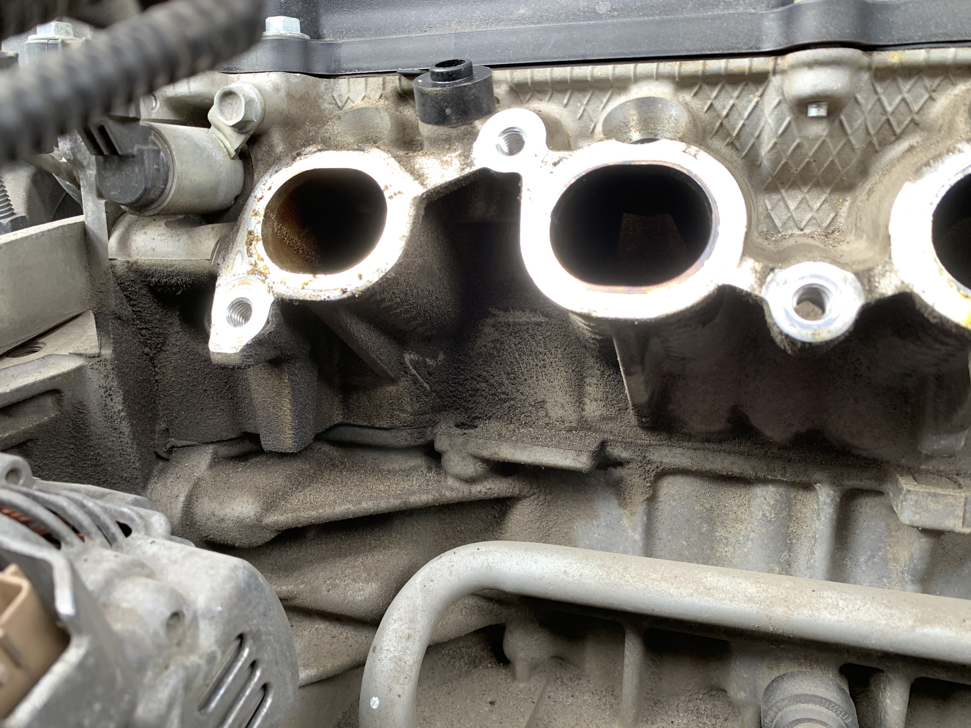

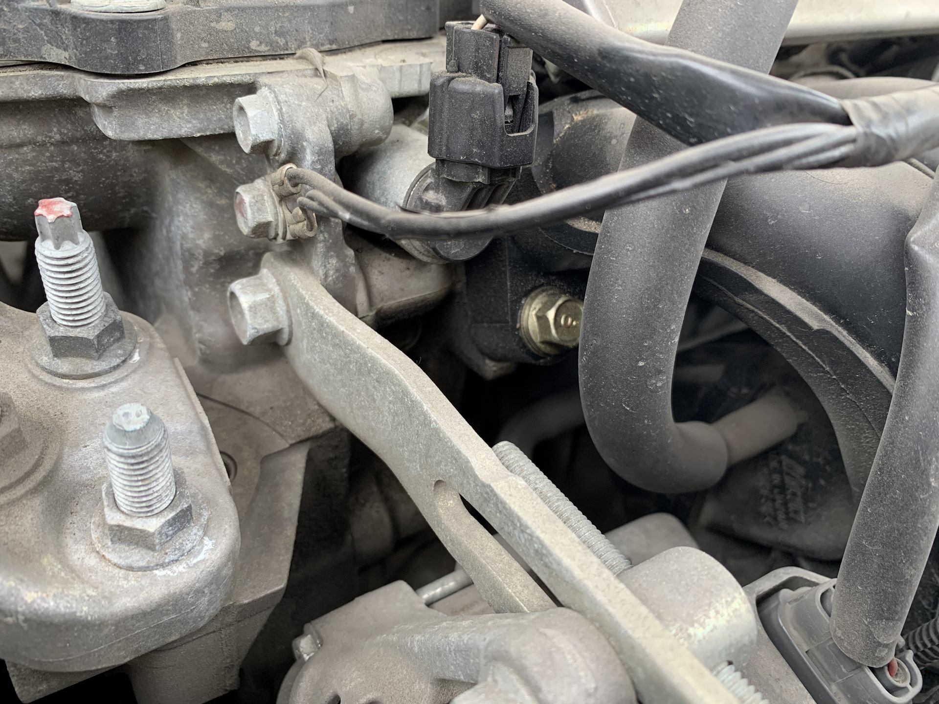

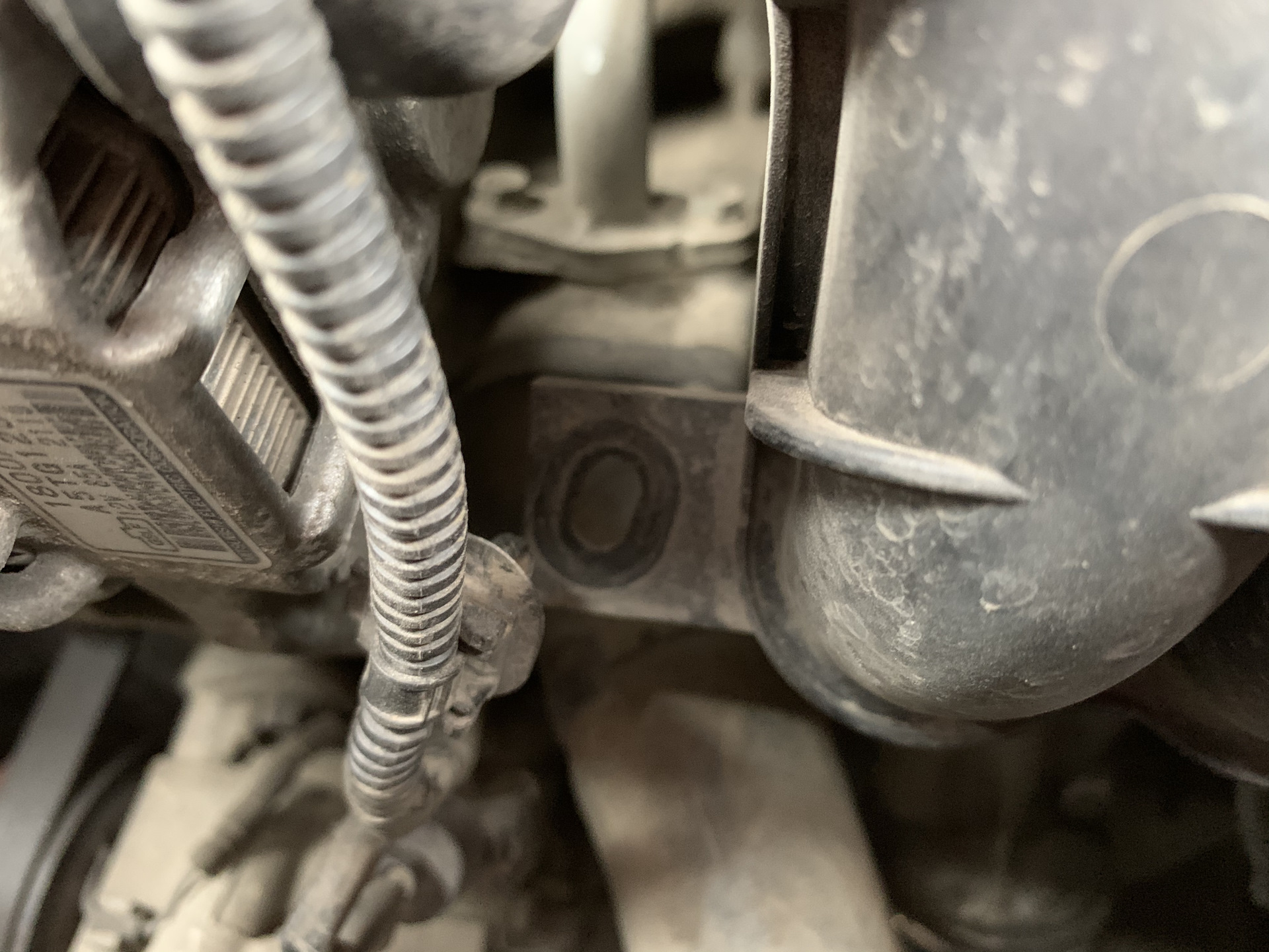

Откладываем рейку в сторону. Длины и гибкости трубопровода хватает, чтобы откинуть ее к аккумулятору. Продолжаем отключать проводку и снимать крепящие ее к коллектору хомуты. Снимаем разъем с ДЗ, с ДАД

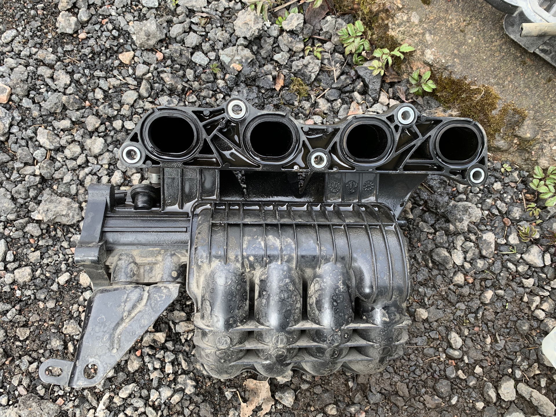

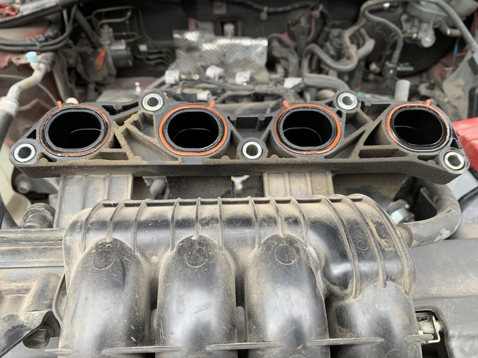

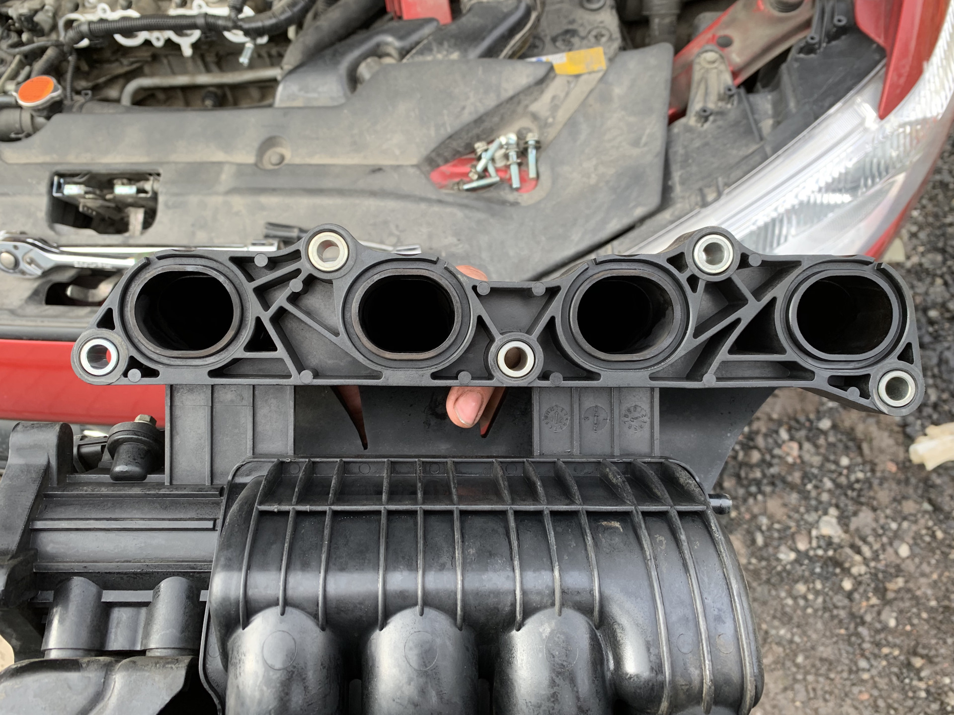

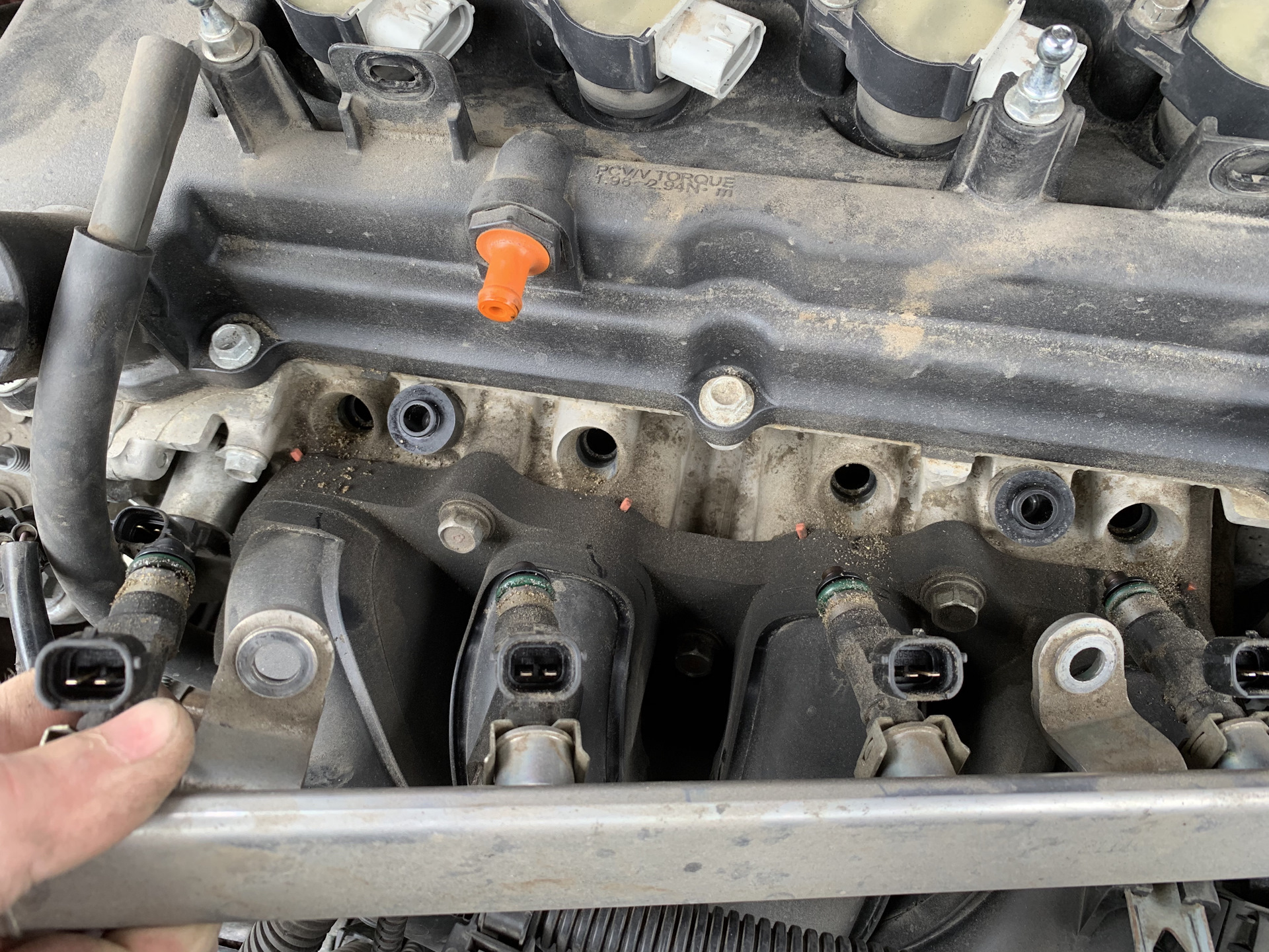

Что мы видим? 1, 2 и 4 каналы уже не были герметичны. Колечки задубели, в общем все как и было год назад, только масла на стенке блока было намного больше
