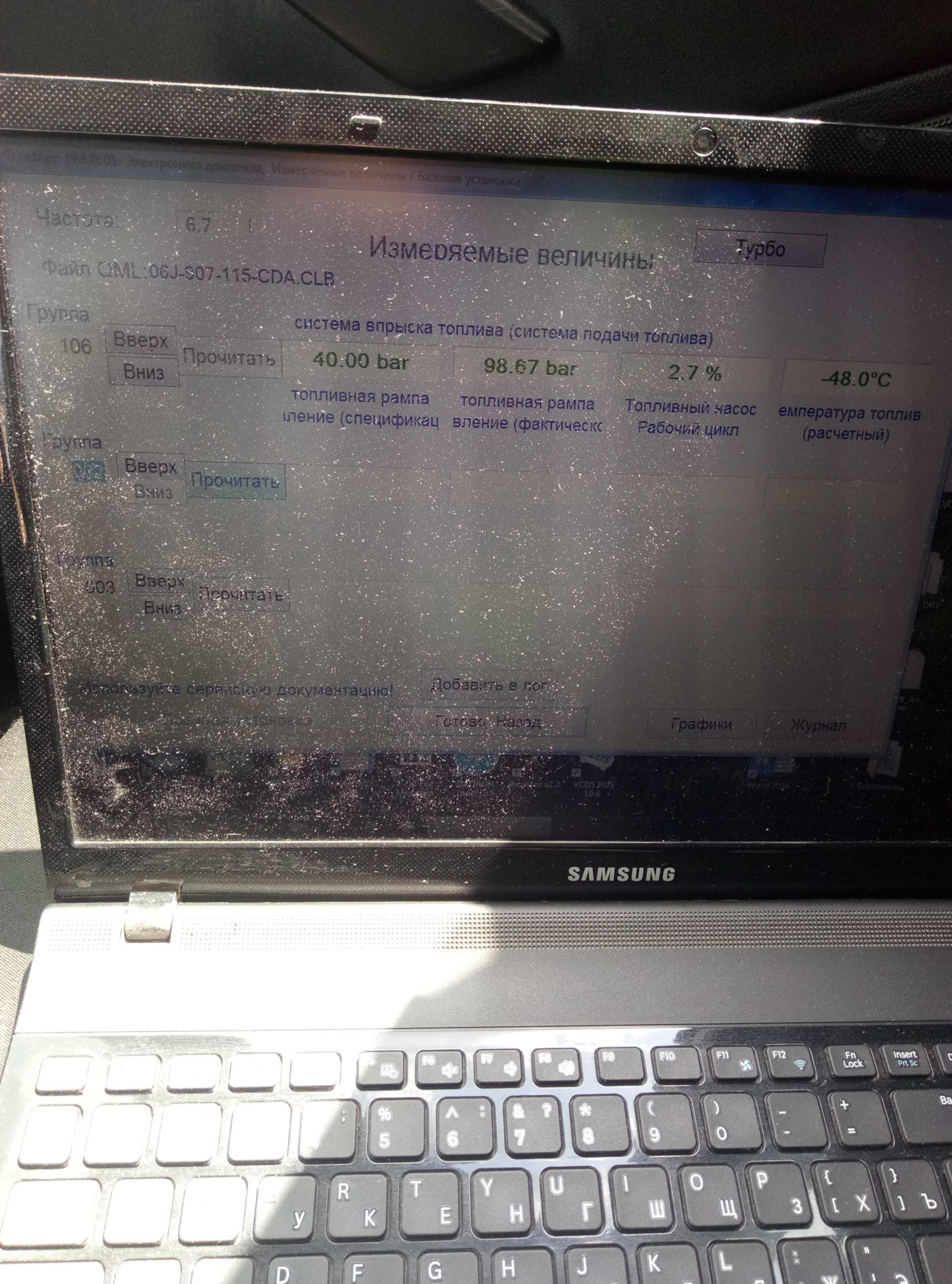

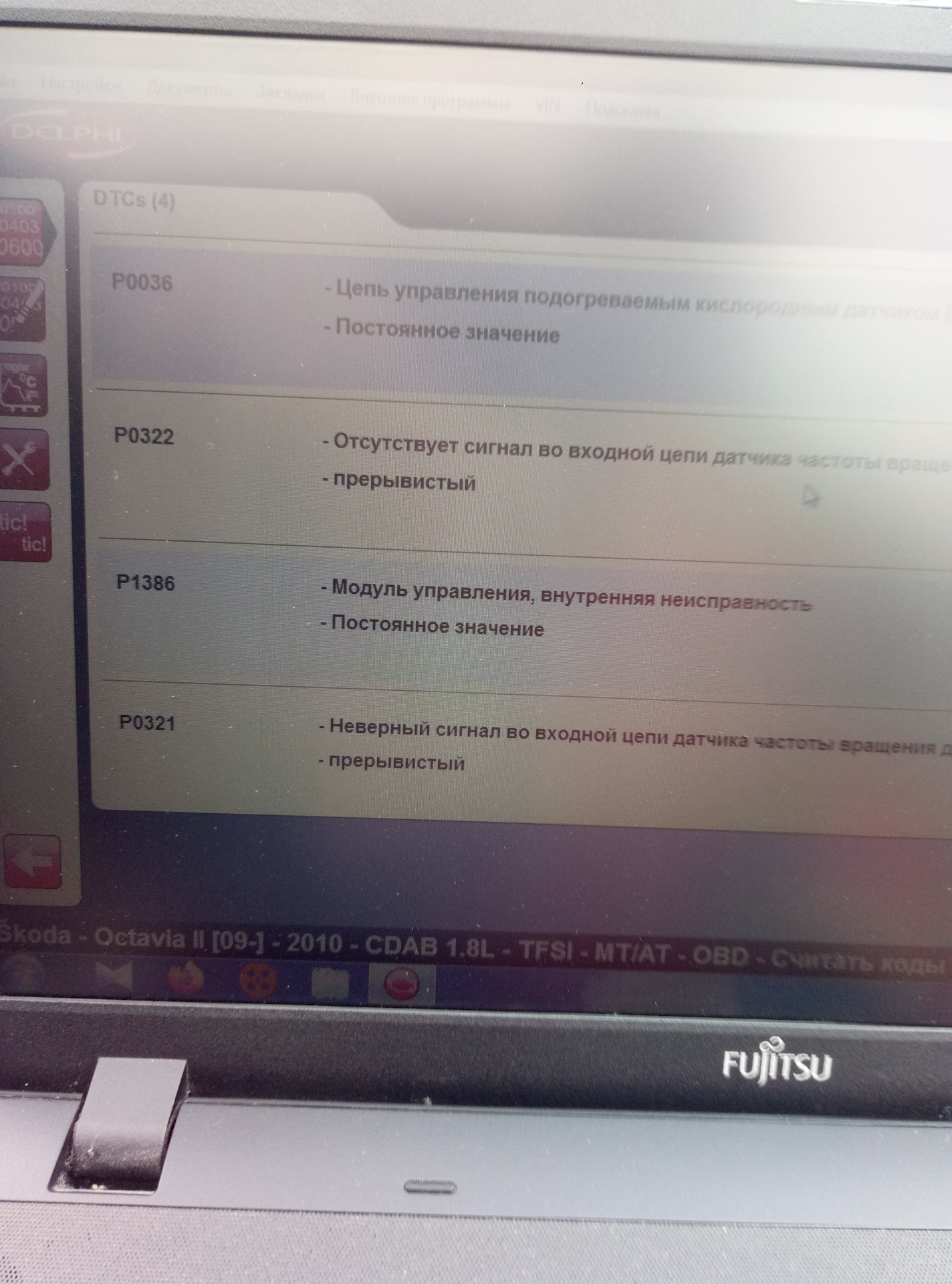

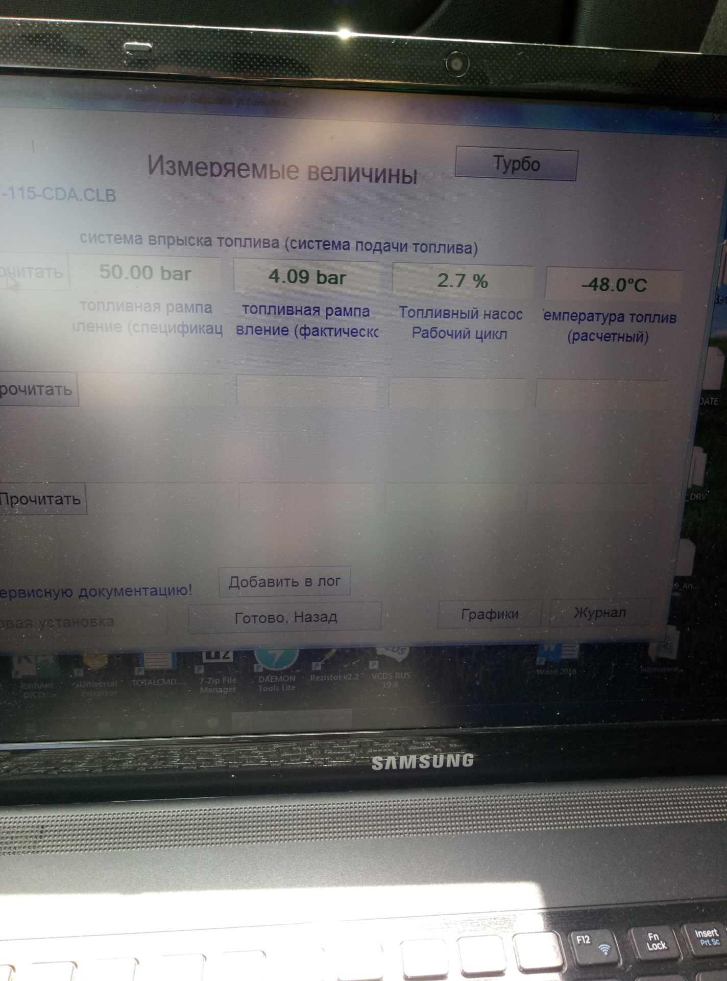

Ребята помогите пожалуйста! Может кто сталкивался с этокой бедой. С утра начинаю заводить авто иаслаю секунд 7 после загорается чек и epc и машина заводится при этом пропадает круиз контроль, но после остановки двиготеля и повторном запуске круиз есть epc и чек пропадают. Повторные запуски авто все ок. Как только долго постоит все опять сначала. Подключал васю бьет ошибки датчик коленвала, блок управления. Может кто сталкивался с этой бедой помогите пожалуйста, БУДУ ОЧЕНЬ ПРИЗНАТЕЛЕН. ЗАРАНЕЕ СПАСИБО!

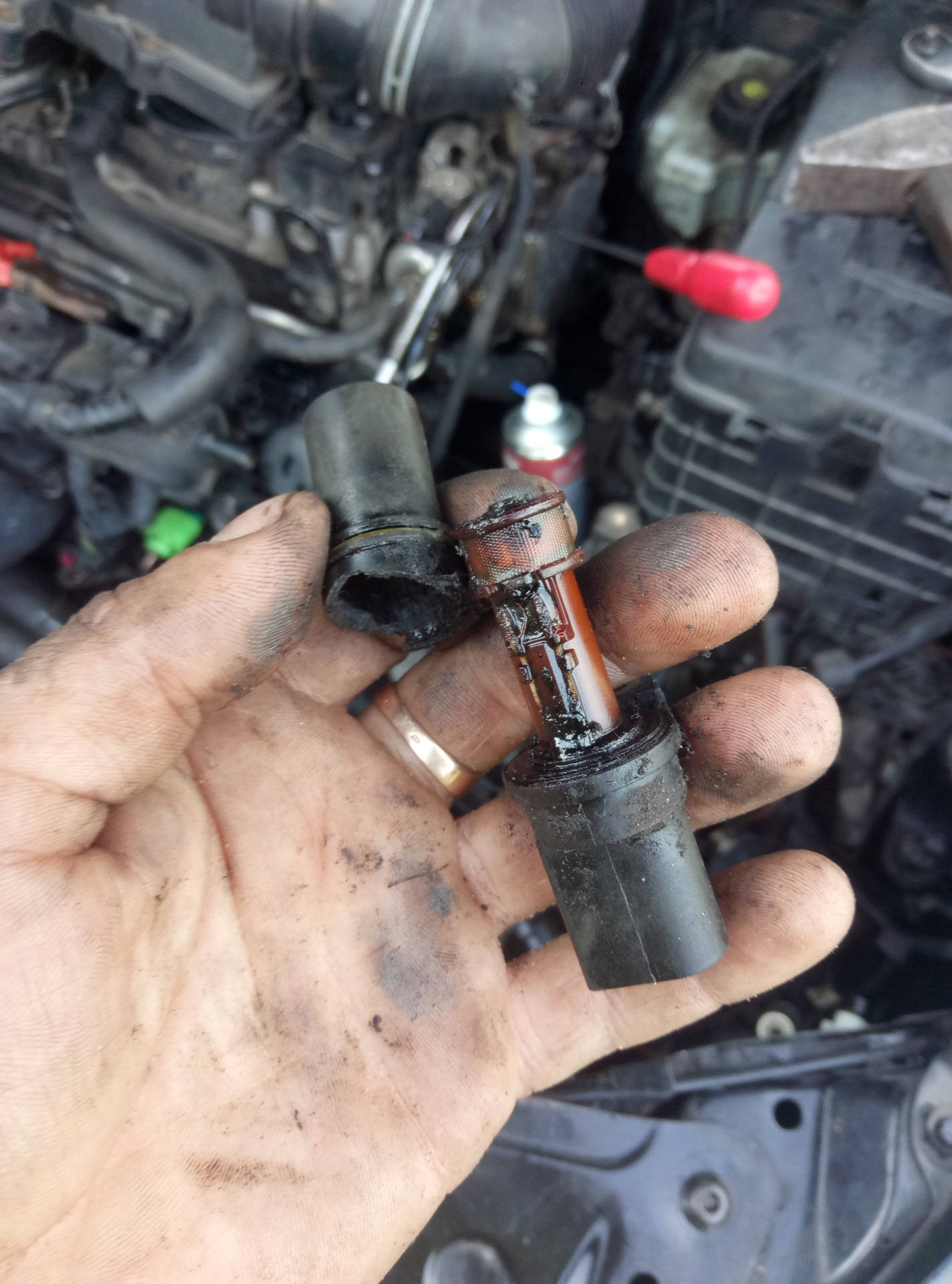

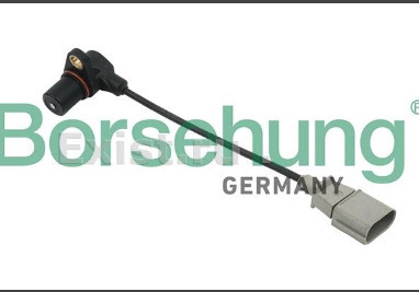

Ребята решил я эту беду с запуском двиготеля!
ДАТЧИК КОЛЕНВАЛА :(

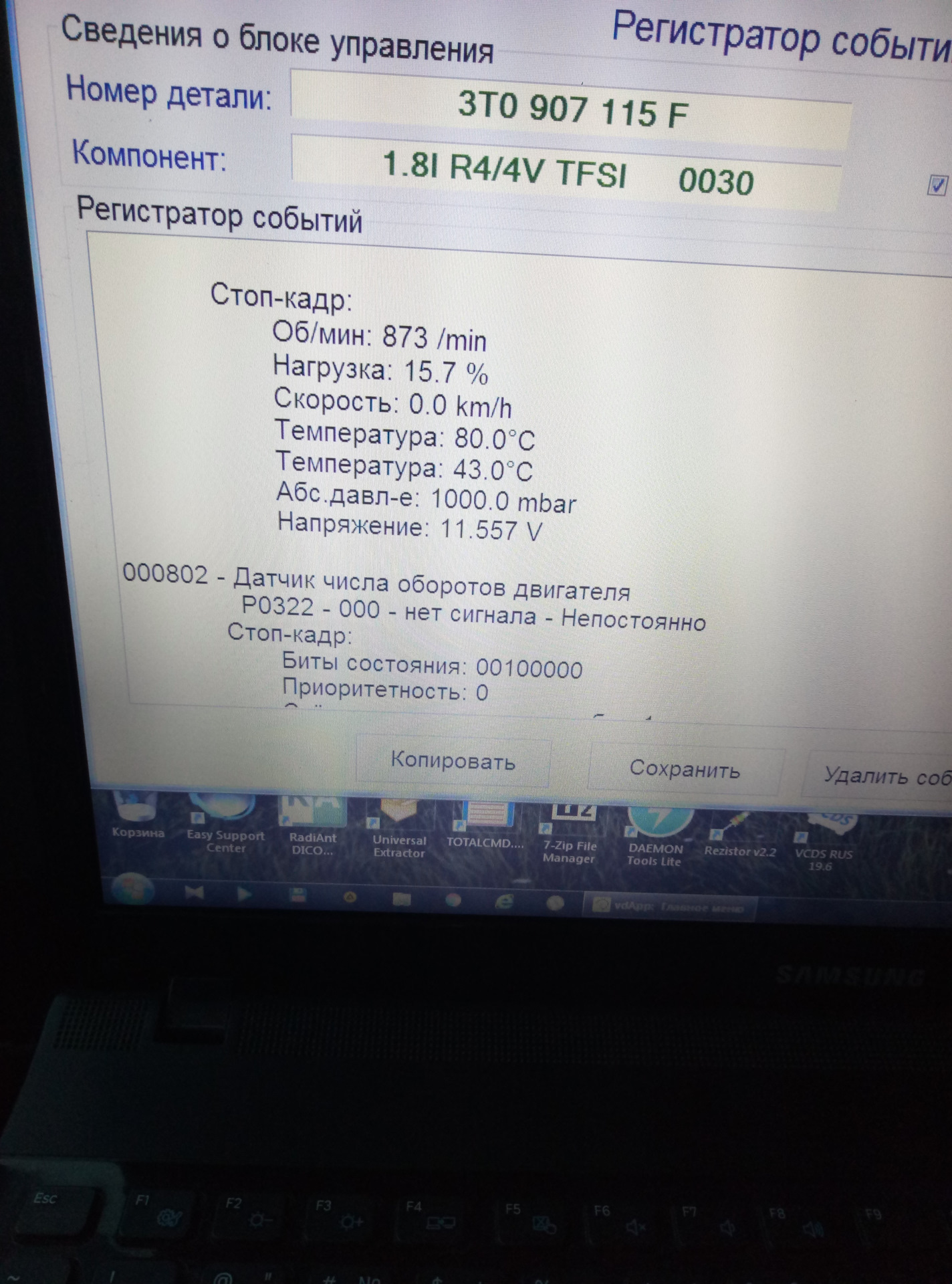

Сам датчик коленвала редко выходит из строя. Стоит проверить проводку до него и снять, посмотреть, нет ли стружки. Если все нормально, то тогда замена.
Вот и я думаю что датчик хз потому что на горячую все ок
Давление 2.3 бар все проверил васей
Смотри на холодную показывает ли обороты. А так если есть ошибка по датчику колена — менять его.
2.3 бар на тнвд или тннд?
На тннд?
В баке насос
Serega1986Gomel
Не мало?
Да вроде норм
mapkc
Не мало?

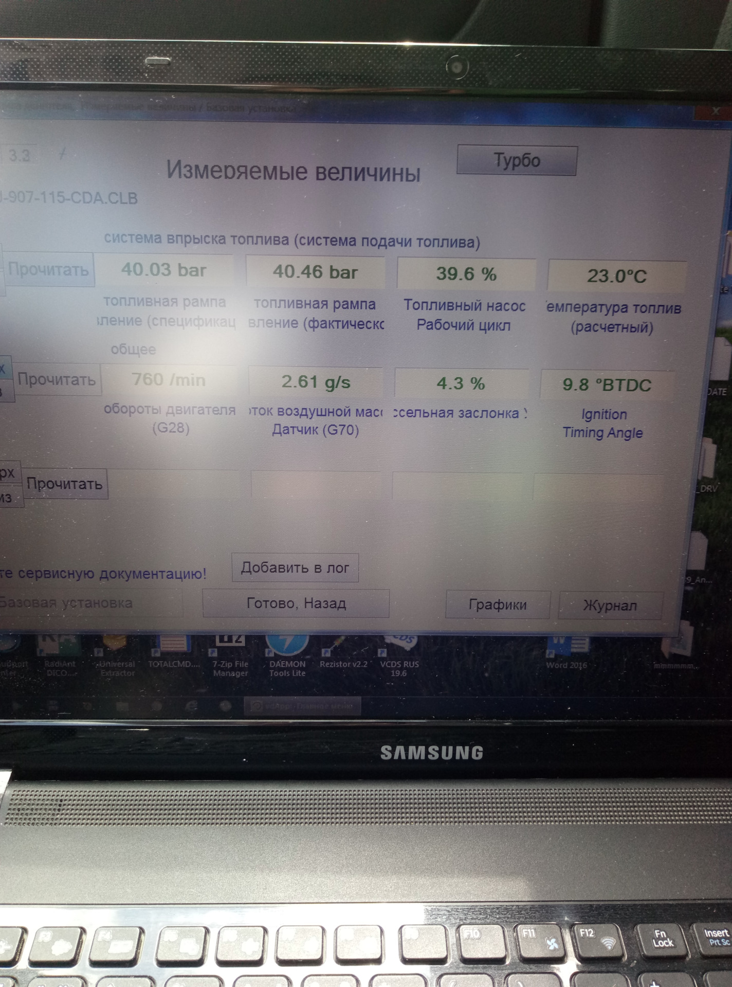

Если не ошибаюсь, я читал недавно пост здесь на драйве. Довляк из бака должен быть 4 до 6 очков а в рампе после тнвд 150 бар.

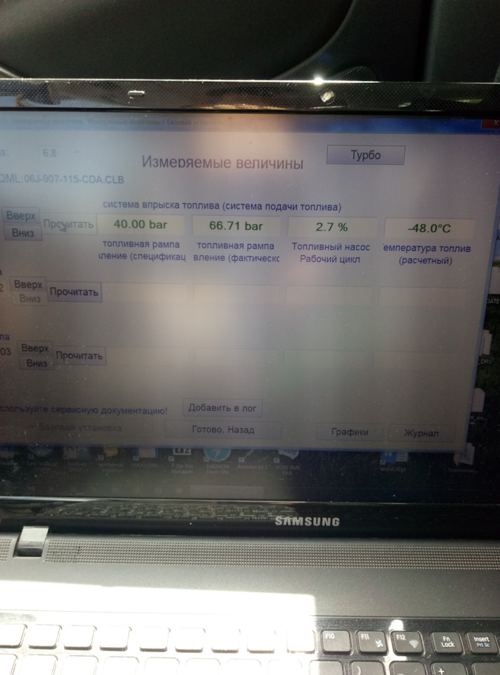

Вот показатель на холодную перед стартом!
А после старта двиготеля во второй строке начало подниматься давление и до 145 где то!
Фото выше!
4.09 это норм показатель

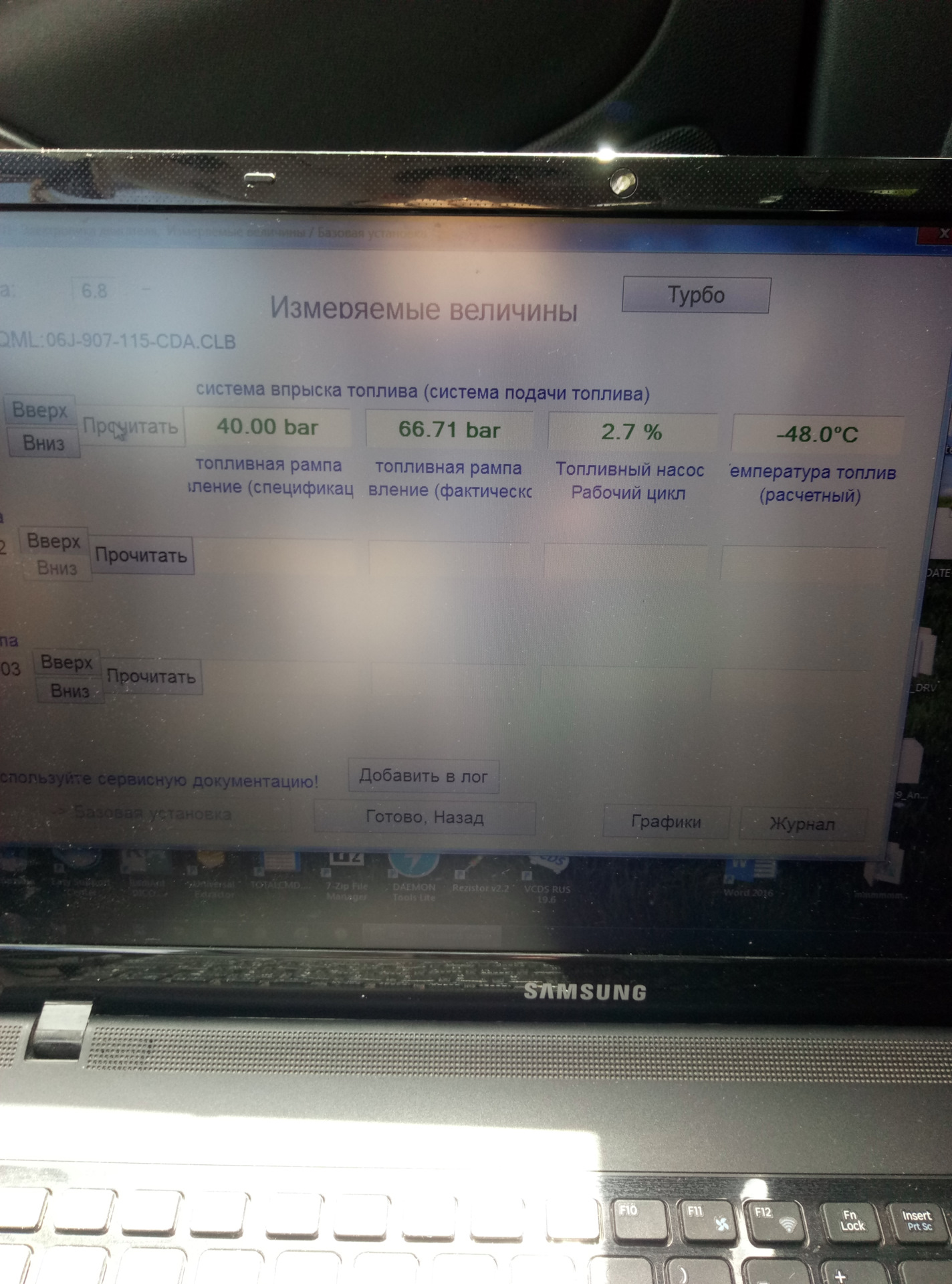

Это показания после того как запустил двиготель!
98 бар мне кажется мало, должно быть 150
Как только заводишь начинает подниматься
Это хорошо. Значит с топливной скорее всего всё хорошо.
Dober91
Оно растет до 150
Значит с насосами всё хорошо.

Замеряй давление топлива от ТННД. Далее замер давления ТНВД, .делается через васю в 106 группе
Сегодня проверю отпишусь,
