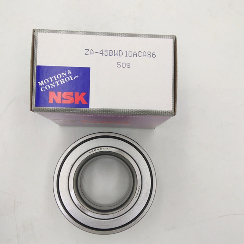

После двух лет катания на 18 дисках всплыли и свои тонкости! Так как вылет у дисков был больше стоковых да и резина гораздо шире и профиль низкий хоть подвеска достойно выдержала это но не вся ! На скорости сначала 80-90 появился небольшой гул который постепенно переростал в вой с левой стороны, ну все хана подшипнику, поднял машину весь перед покрутил колеса левое воет! Заказал фирму NSK

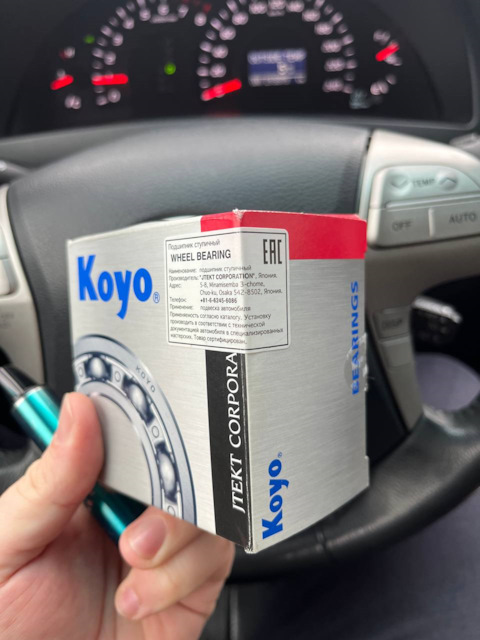

так как в оригинале стоят они же, разобрал кулак выпресовали старый подшипник болгаркой аккуратно спилили внутреннюю обойму запресовали новый собрал и все вроде полет нормальный! Проездил месяца два все хорошо, пришла зима и снова стал замечать какой то вой но уже с другой стороны ну думаю второй подошёл, ждать времени небыло взял по наличию фирмы Koyo, тоже на многих стоят в оригинале да и фирма хорошая по подшипникам знаю сам! Поставил…поездил по городу ну все хорошо вроде НО…выезжаю через пару дней на трассу и снова этот вой и нарастает по прибавлению скорости, ну думаю поменял да не то, видимо хана подвесному подшипнику пришёл! Заехал к знакомым на сто так как зима в гараже холод думаю поменяю у них, да и парни хорошие знакомые и делают все хорошо да и запчасти заказывают под себя сами! Вобщем заехал подняли на подьемник давай смотреть что да где! Левый недавно менян покрутили да все норм, ну правый то совсем новый че крутить значит подвесной😁, все решено заказали был по наличию привезли на следующий день тоже как в оригинале Koyo, сняли привод полностью масло с коробки вылилось немного да и было что долить если что Toyota ws была у ребят! Вобщем смотрели этот подшипник крутится тихо никаких признаков смерти нет, но как все новое он один остался же, лежит новый все равно решено- меняем! Ну все думаю зашибись всё, тут же поехал тестить на трассу ииии…снова воет!😁😁😁че думаю за х…я, было уже поздно набрал ребят договорился утром подьехать снова смотреть! Утром подморозило нехило сажусь еду а еду так как будто колесо щас ляжет ! В итоге заехал на подьемник давай все крутить и оказалось это тот самый новый подшипник Koyo ступичный, разобрали в нем вся смазка черная от нагрева закоксилась сняли внутреннюю обойму а на ней раковины хуже чем на давно б.у! В итоге привезли мне с магазина снова NSK как и левый ставил установили его и как рукой сняло, тишинаааа! Вот как то так!

У меня с koyo ни разу проблем не было. Наверное, не повезло Вам.
Да фирма хорошая! Но брак нигде не исключен
Правильный выбор изготовителя
Такая же ситуация была с передним колесом купил Коуо подшибник в фирменом магазине, поставил вой ушел, не прошел и месяц при поворотах начало хрустеть, заехал подняли колесо подергали да развалился подшибник, купил в другом месте Koyo и все тишина езжу год уже. Это брак попался просто мне и вам бывает такое.
