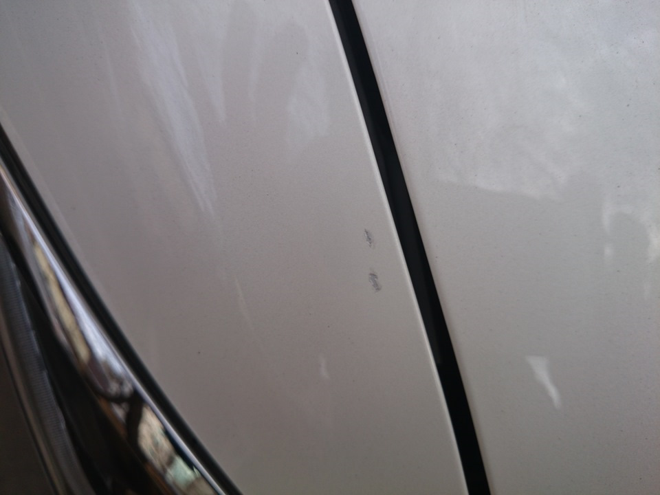

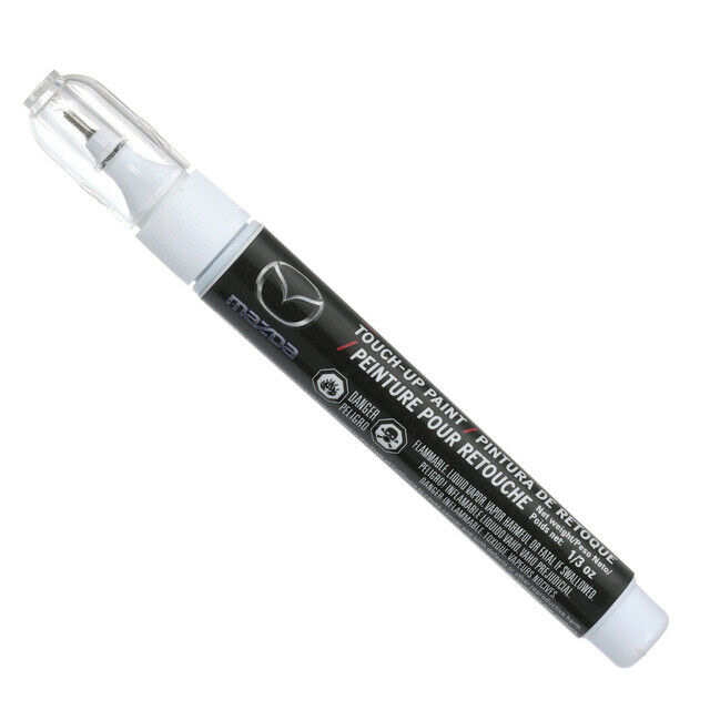

Озадачился я уже пару месяцев как покупкой карандаша или набора для подкраски сколов на белой Мазде, цвет 25D. Потому как уже получил на задней двери в районе стекла, на плоскости параллельной дороге. Никогда бы не подумал, что в такое место может что-то прилететь. Ну и встал вопрос в выборе Touch Up набора.
Начитался, в том числе и англоязычных сайтах, что все ругают данные корректоры за не попадание в цвет 25D White Perl, типа ВСЕ пишут что он отдаёт в серый. Не понимаю, куда Мазда смотрит?!
Нашёл информацию, советуют его заменить 34K Crystal White Pearl, типа он больше в цвет попадает.
Ну вот я и хочу спросить кто может уже пробовал и имеет свой собственный опыт. Я понимаю, что данная краска вроде как должна ложиться тремя разными слоями для попадания в цвет. Но мне не понятно, почему Мазда продаёт данные OEM Touch Up корректоры, если они нифига в цвет не попадают (серый это никак не белый).

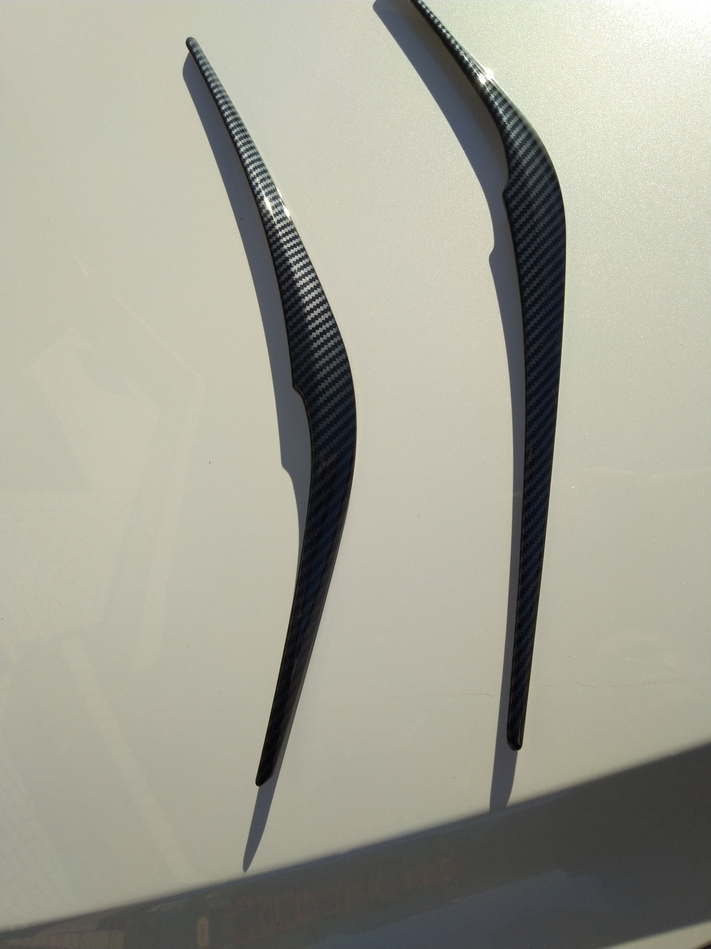

Хочу покрасить реснички на сх5 цвет белый перламутр код 25D, как думаете в цвет будут.
Да не понятно насколько будет в цвет. Я себе таки заказал точап карандаш, на днях буду пробовать.

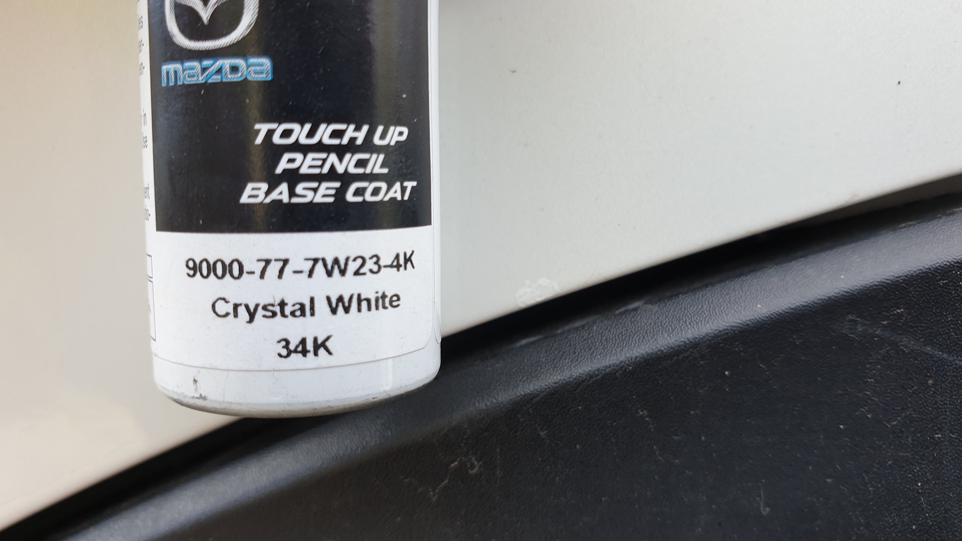

Прямо вчера занимался подкраской скола на белом цвете. Первый слой 34К намного белее заводского, явно выделяется. Не знаю, может быть после лака оттенок в нужную сторону уйдет.
Вот на фото видно как цвет лег, правее надписи 34к
Update: мазанул вторым компонентом, вроде получше, подожду когда высохнет
Update2: не, чет шляпа, не подходит цвет, наверное надо было snowflake брать
Да уж, явно видно, что белее. Проблемка блин.

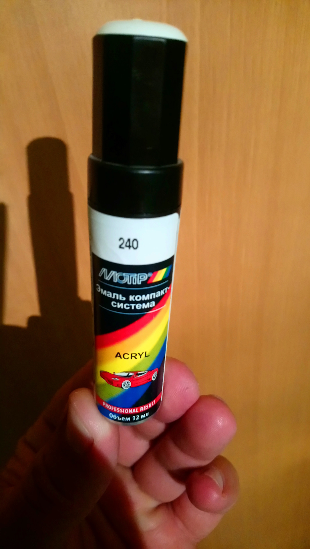

Мне вот такая штука подошла, прям в цвет, зашёл на авторынок, подобрал на глаз

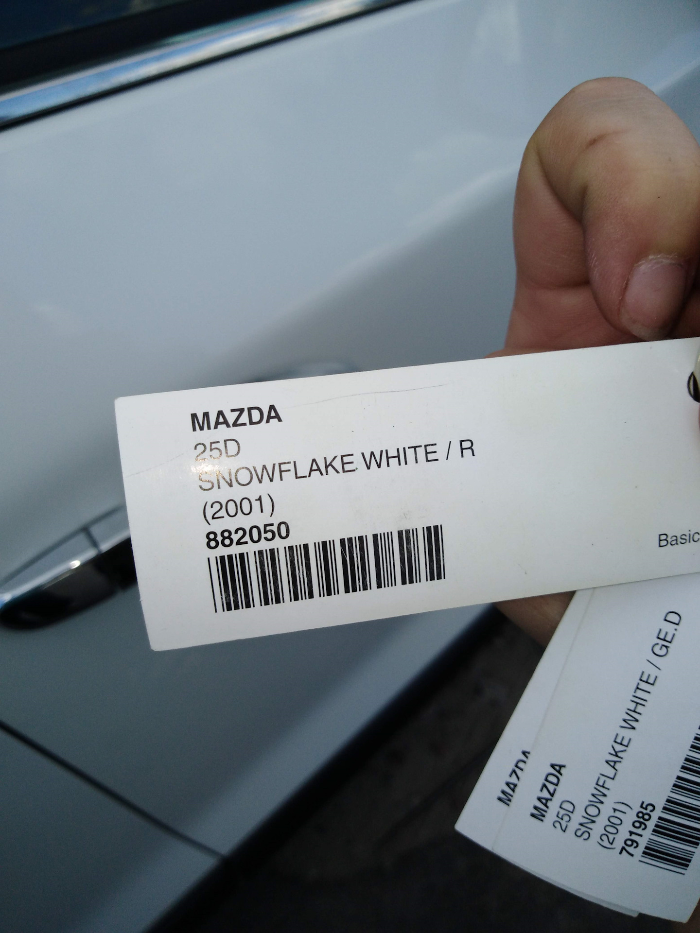

Можно по коду краски подобрать
882050 вы имеете ввиду?
Да
Так а на нижней тоже написано 25D, а код краски уже другой.
Их 3 оттенков. 882050 больше подходит. Другие с желтоватом оттенком.
Спасибо!

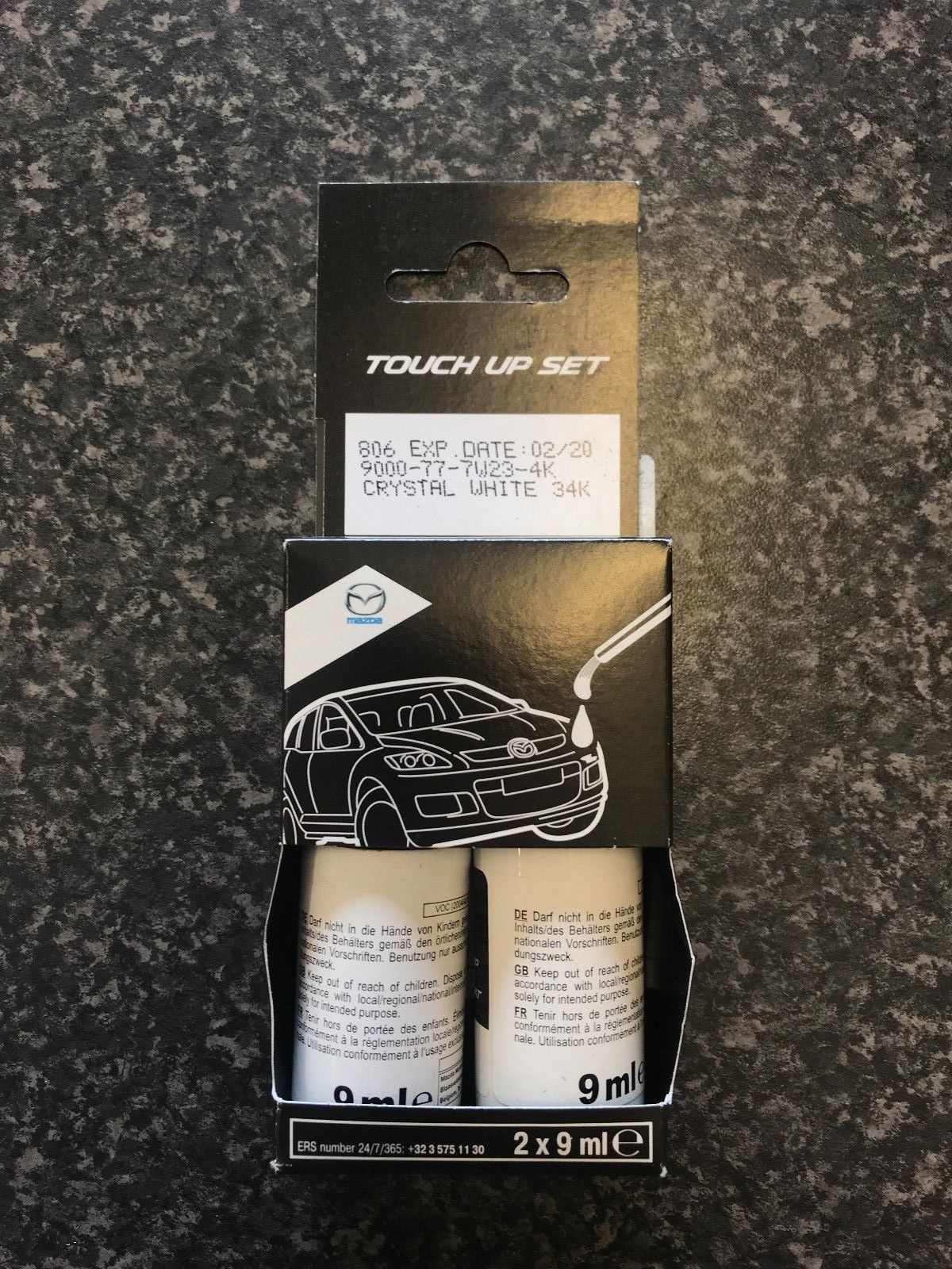

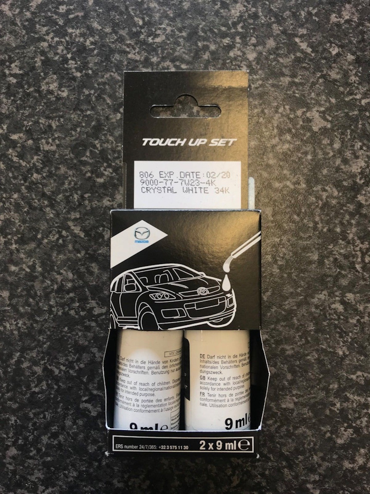

арт. 9000777W234K
34K Crystal White Pearl и даже не сомневайся. В цвет. Я остался доволен. Правда пользовался на Мазда 6. Цвет был белый перламутр. Я думаю ничего не изменилось. Сейчас тот же. Подкраску отдал новому хозяину. Не думал, что возьму с тем же цветом… Лаком не пользовался. Так лучше. Это был совет профи, кто подкрасил. Сам побоялся.

После покупки по пути домой (примерно 1000 км) поймал на бампер три крохотных скола. Решил это дело просто так не оставлять. В автомагазине, который специализируется на краске, при помощи цветового веера подобрали цвет основы. Налили в бутылочку с кисточкой. Места сколов обезжирил Нефрасом. Потом аккуратно зубочисткой заполнил скол краской. Краска легла небольшим бугорком. На следующий день взял ручную полировочную губку и полироль Доктор Вакс тонкую. Место подкраски вручную располировал, пока бугорок не сравнялся с общей поверхностью. Теперь место скола видно только с лупой :-)
