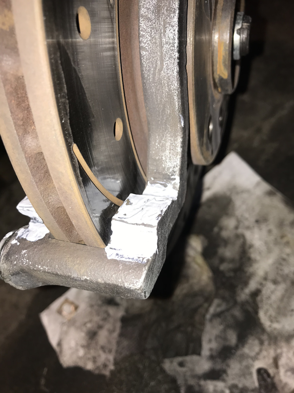

И так, вот как выглядели передние brembы после «суровой» зимы сезона 2019-2020)
Легкая чистка, щеткой с пластиковой щетиной, обильный полив bremsen от wurth…вуаля! Чистенькие тормозилки)
LiquiMoly местами выглядит как только что нанесённый, с внутренней стороны спрятался за шубейкой из грязючки…
За весь срок эксплуатации ни единого писка и подклинивания. Паста работает!
Мониторинг состояния пыльника и направляйки все ок! Смазка для направляек Bosh superfit — работает, визуально негативного влияния на резину пыльника не замечено! Все судья 5 балов!
В очереди на тест смазка для направляющих TRW pfg, при помощи все того же bremsen’a, смыл superfit, просушил и нанёс TRW — будем посмотреть как она супер хваленая смазочка то работает)
Места прилегание колодок ещё раз почистил и в ход пошёл противоскрип от wurth 1400, серенькая).
Чистенькие и обезжиренные колодки на свои места вернул, болтики затянул, колесико на место прикрутил) и прикручивал колёсико впервые при помощи динамометрического ключика с усилием аж 80н*м!

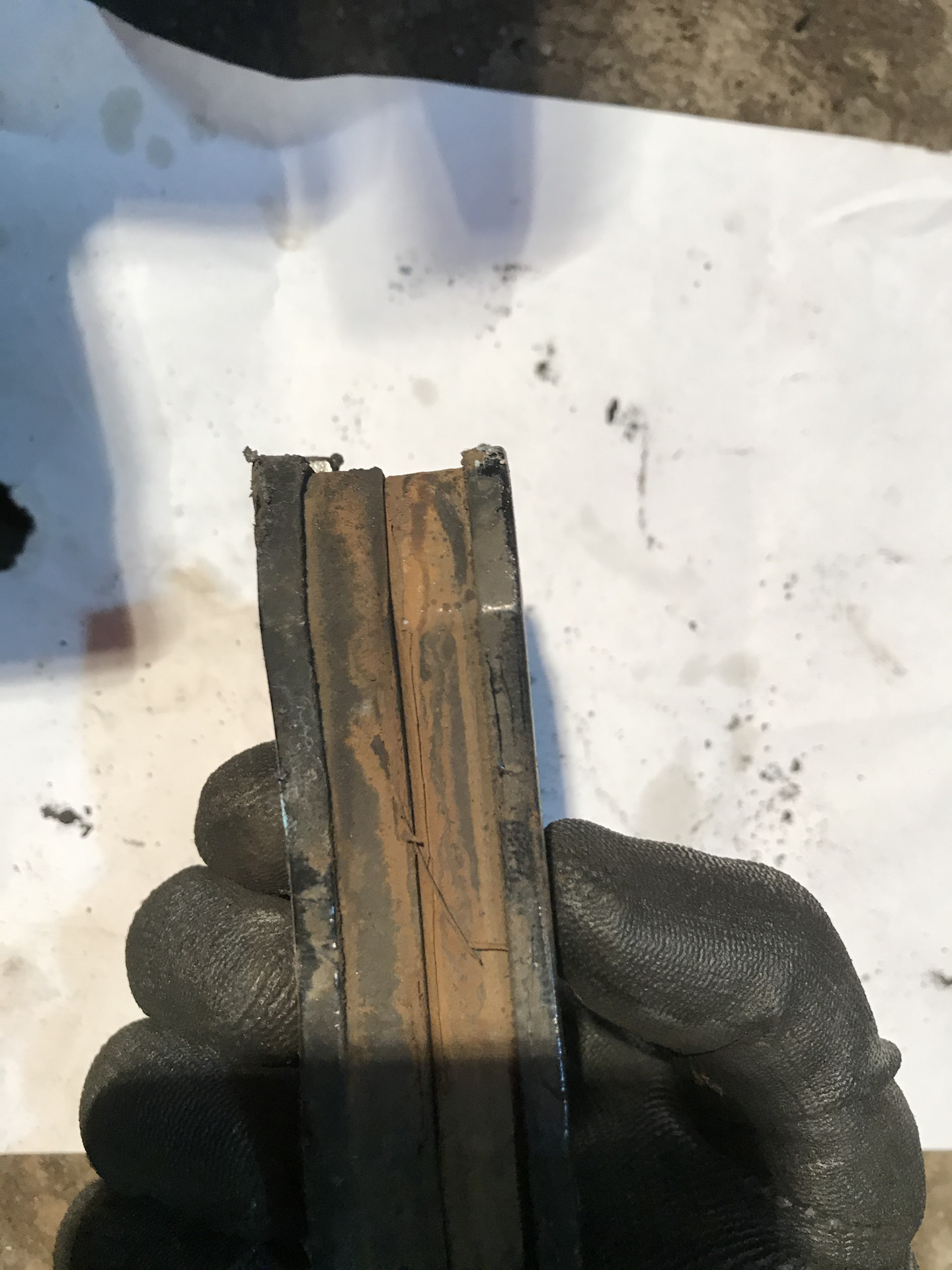

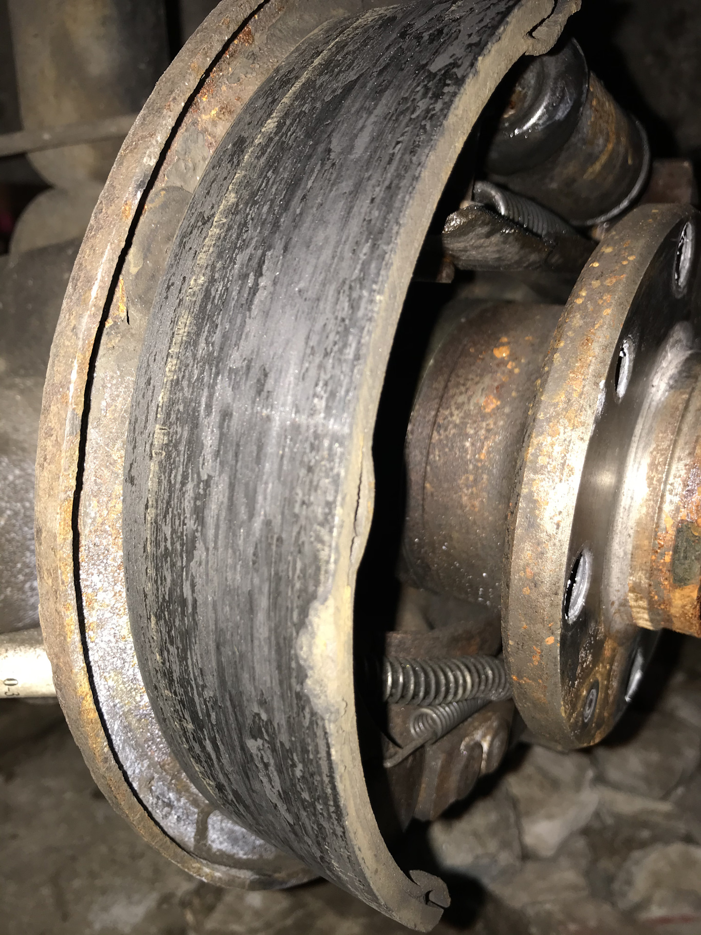

Насладившись технически исправной ТС (тормозная система) приступил к ревизии ЗТС — ранее при установке развальных пластин, обратил внимание на отколовшийся кусок фрикционки,
предварительно сделал заказ на новые колодки и выбор пал на … TRW GS8210 by Lukas…

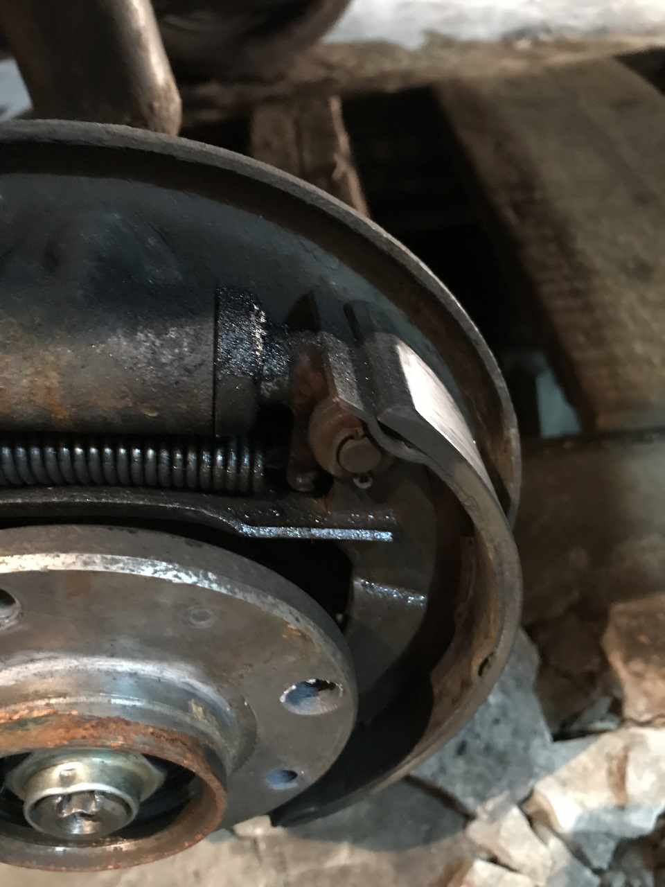

Прикуплен дополнительно ремкомплект планок, шплинтов, пружинок и навсяк случай РТИ для цилиндров…последние оказались очень кстати…по итогу)!
Правая сторона — в целом все ок, но есть ж TRW) незамедлительный чейндж! С использованием всего нового и места прилегания колодок к тормозному щиту смазывались по традиции керамической пастой Motip…
Рычаг ручного тормоза из ремкомплекта оказался, мягко говоря, не лучшего качества…Бляха это жесть! Использовал родной! Собственно и ось этого рычага тоже взял родную…кароче…ремкомплект гуано полное!
Заменил на всяк случай пыльники на цилиндре.
Левая сторона — тадамммммм! Скол фрикциона, плюс дырки в пыльниках тормозного цилиндра… к замене!

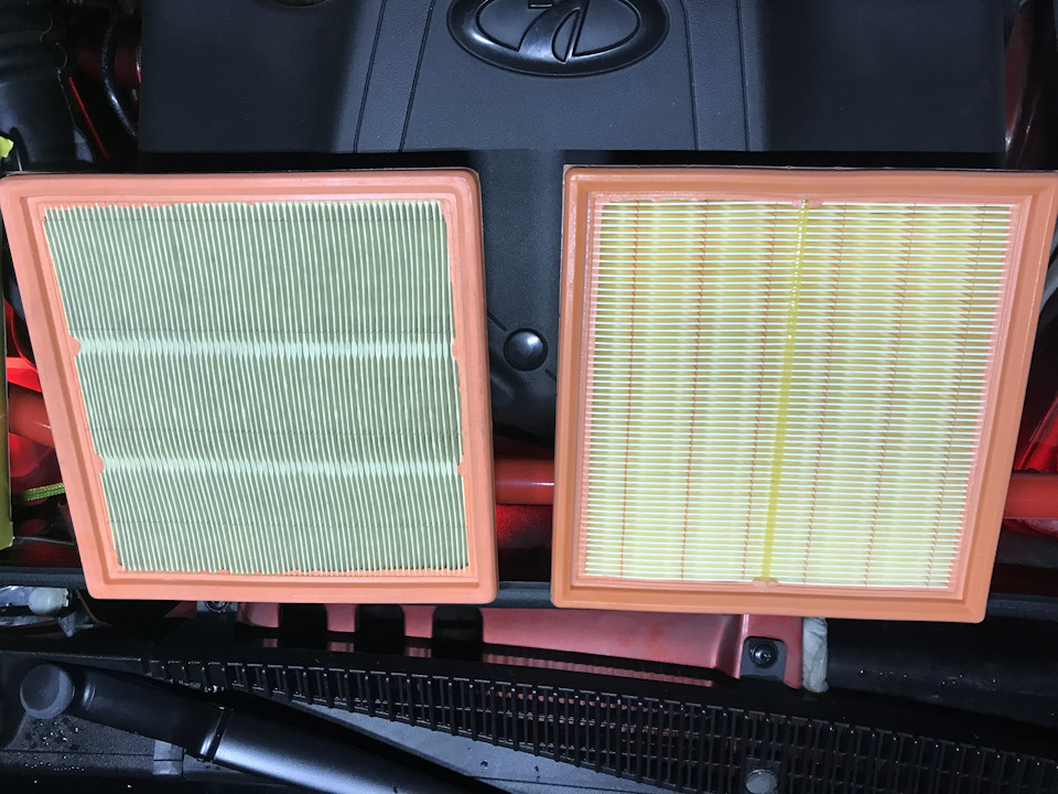

Заодно махнул воздушный фильтр. На этот раз взял Mann-изделие получше чем предшественник от Bosh…поглядим)
