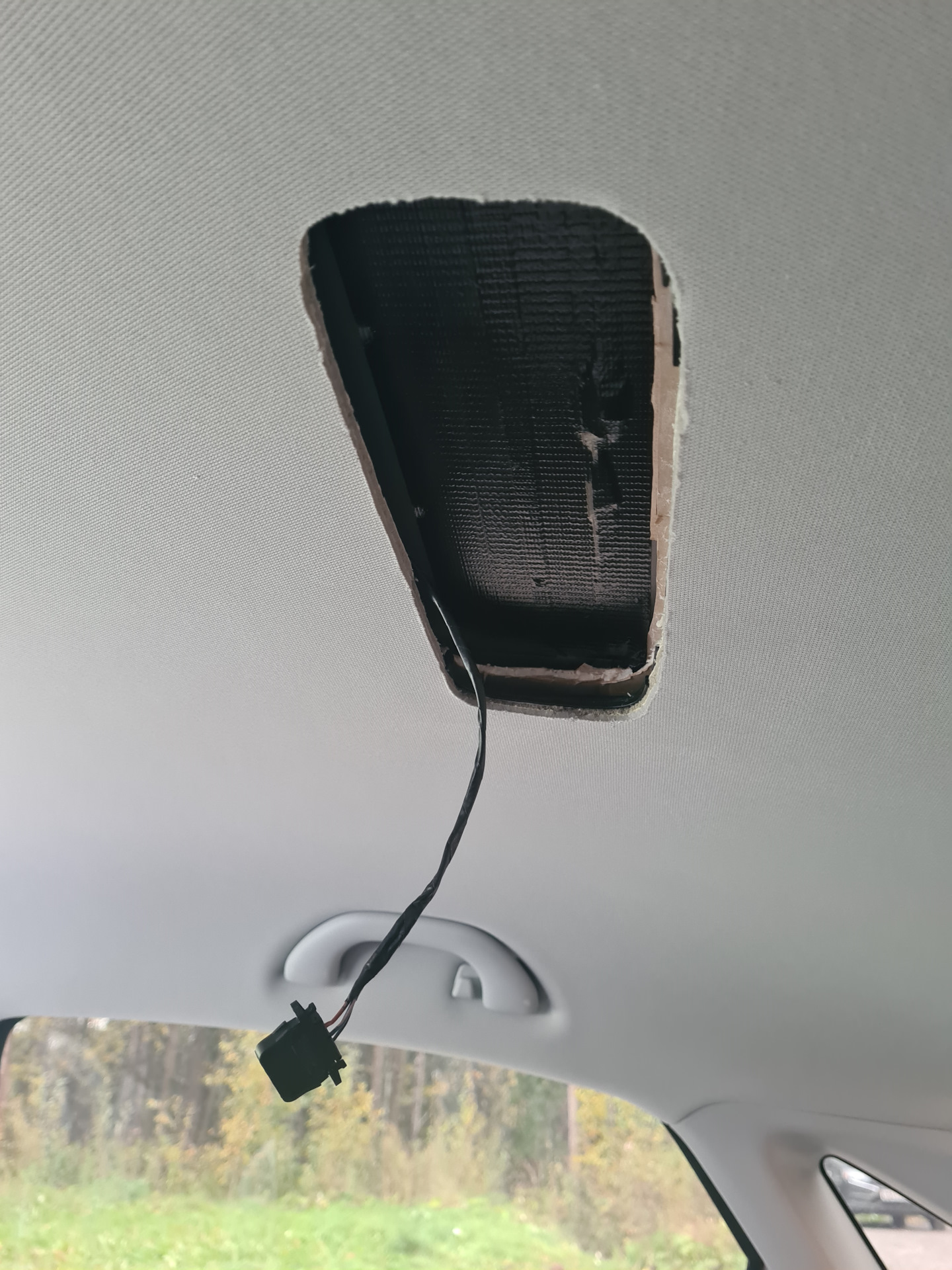

Всем доброго времени суток .Почему этой функции в Polo нет с завода? в Rapid даже в минимальной комплектации есть плафон для задних пассажиров.Много у кого постов про этот плафон, оставлю и у себя в БЖ на память ) .Выбрал для себя плафон от Passat, а, пересмотрел на Драйв2 разные варианты и от Polo хетч, Калины и тд и тп. И так, что нам для этого понадобилось:
1. Плафон 3C0947291EY20
2. Рамка для плафона 1K0867599D
3. Разъем для плафона 3B0972705
4. Пины для плафона, N10335807 — 3 шт
5. Изолента тканевая VAG 000979950
6. Провода трех цветов марки ПВ3 сечением можно взять от 0.5-1.5мм кв.
7. Изолента ПВХ
8. Разъем плоский РПИ-М, по размеру лучше взять разных.В магазине автозапчастей есть разные.
9. Нож канцелярский .
Вот собственно и все.Еще раз повторю, что наконечники РПИ-М лучше купить нескольких размеров и ширины.цена из порядка пяти рублей, поштучно. Можно и без наконечника обойтись, просто припаять провод к плате.

а почему концевик дверей берем с платы? третий провод это же он и есть или я что-то путаю?
Если взять с разъема главного плафона( минус с концевика) то задний плафон будет всегда гореть при открытии дверей.а здесь он рветься через кнопку. положение "0" на плафоне есть переднем. .
