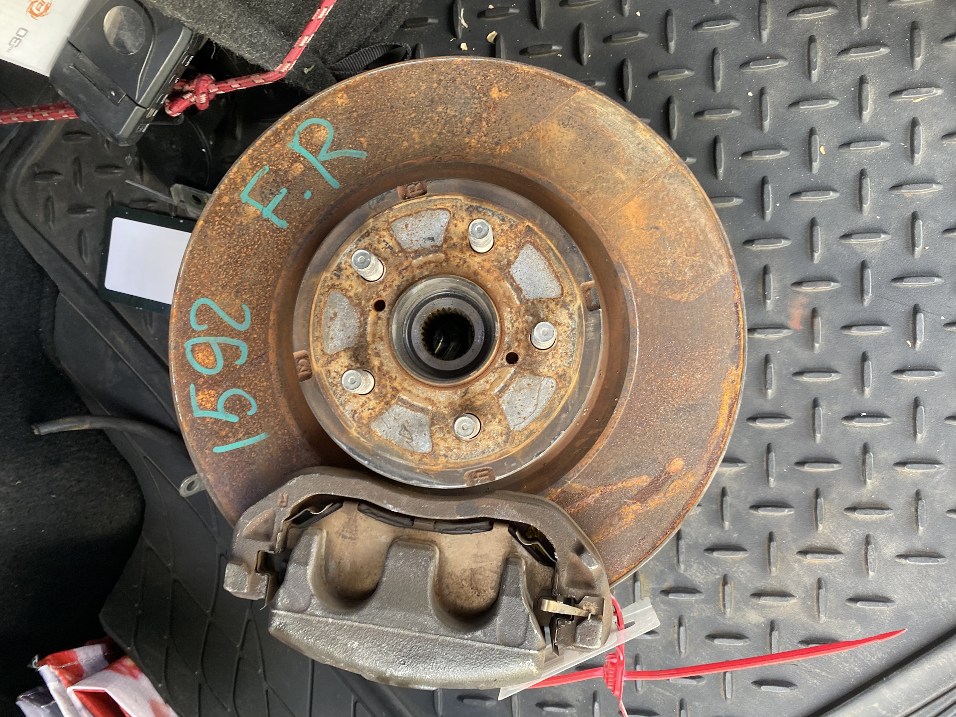

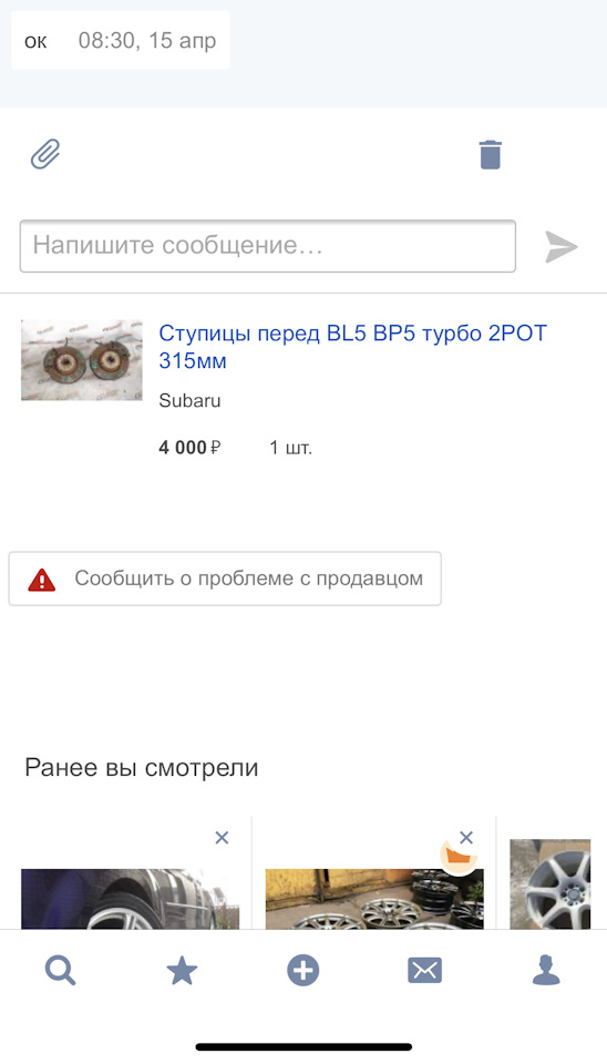

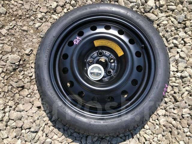

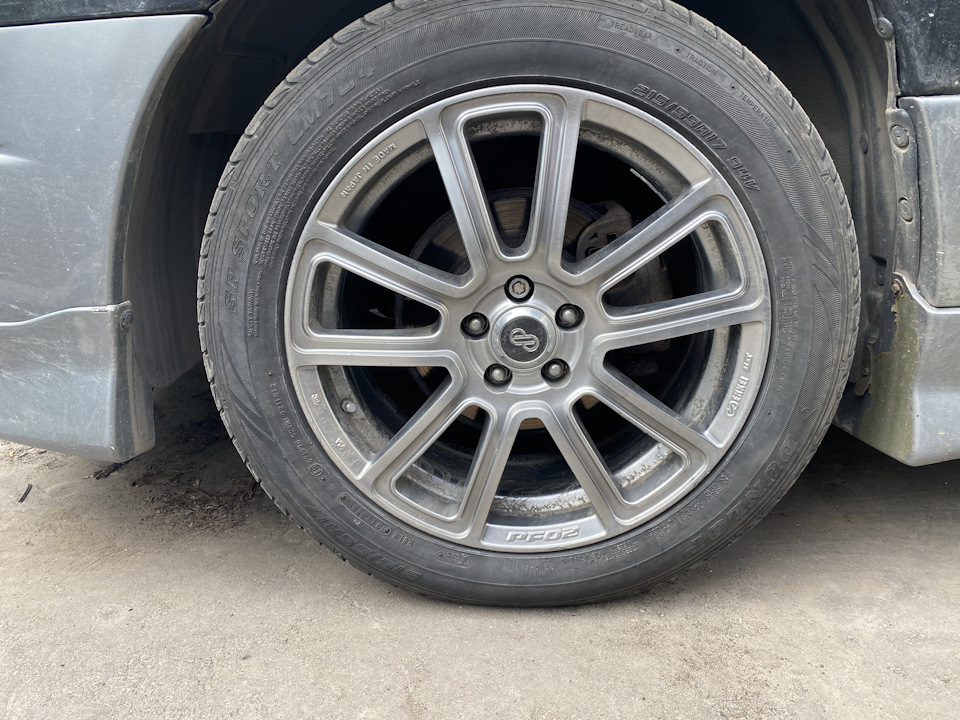

Тема изъезжена до боли. Купил во Владике пару в сборе с распила от BL передние ступицы 4000 руб/пара и доставка 1200 руб фото 1 и 2. Ехали 12 дней. В день получения посылки решил инсталлировать в форик, чего ждать-то))). Приход ощутил, может от того что тормоза прокачал и сменил жижу. Крайнее фото 3 и 4 было/ стало. После установки 16 радиус не налезет, пришлось купить банан в запаску за 500 рублей.

Где такие найти за 4к? Что то ниже 6к ценника нет на дроме…
Мониторил недели две.
а что за продавец был?
www.farpost.ru/user/JapanGarageTune/

Судя по фото диски уже с выработкой, кант по кругу не малый
Был прав, выкинул их)
Вообще 16 диски налезут.Но не с каждым рисунком и параметрами.
Многие подтачивают край суппорта. И тогда точно 16 встаёт.
Точить не стал сам? И не радиус, а ДИАМЕТР!))
Точно диаметр. Точить не стал, диски 17 радиуса.
17" диаметра)))) А что точить не стал? 16" диски ставить не будешь больше?
Не буду получается.

А банан это поставка ? В ширь не влезают ?
Банан это докатка, взял ее вместо полноценной запаски. Суппорта на дают влезть 16 радиусу.
