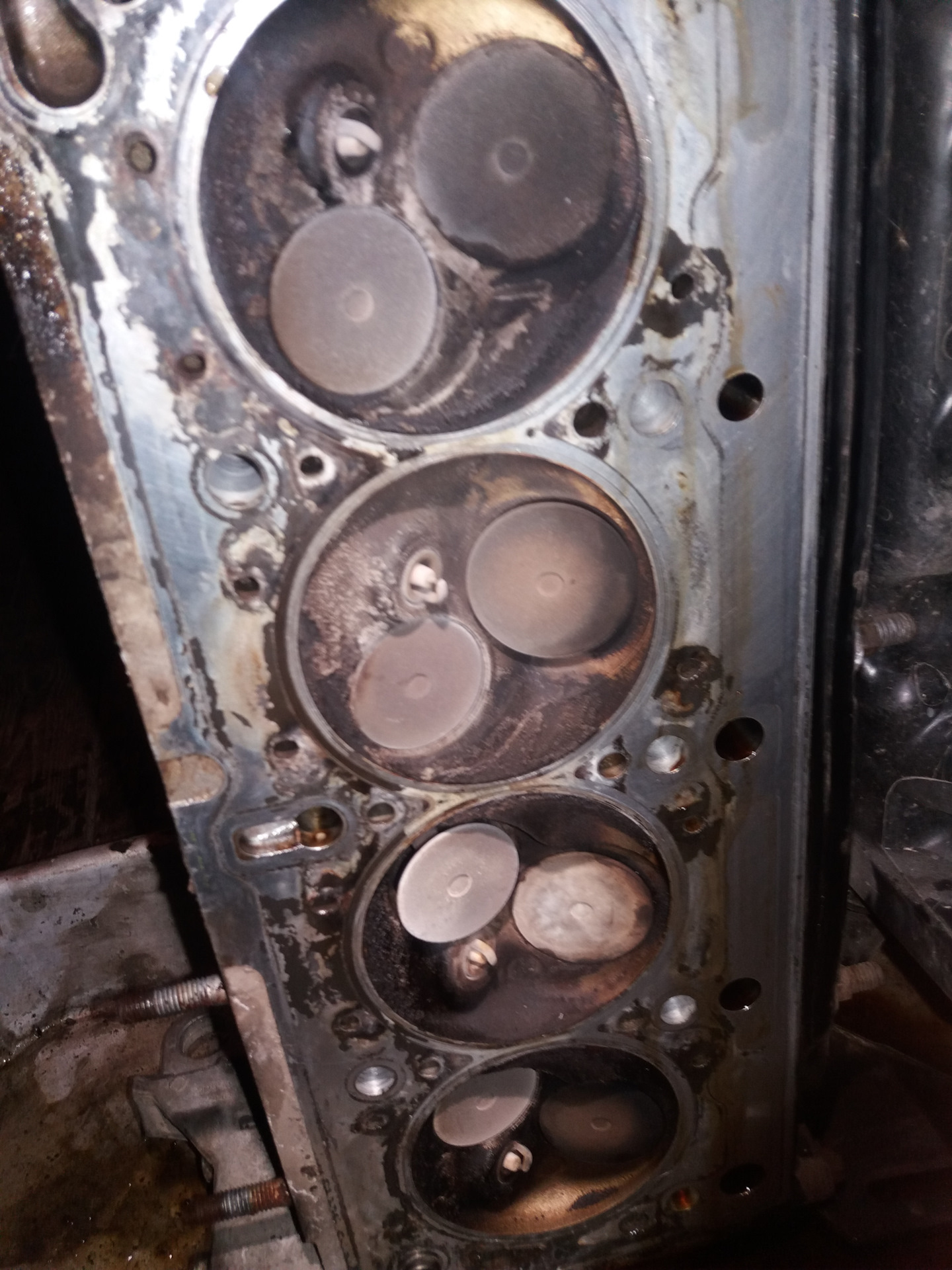

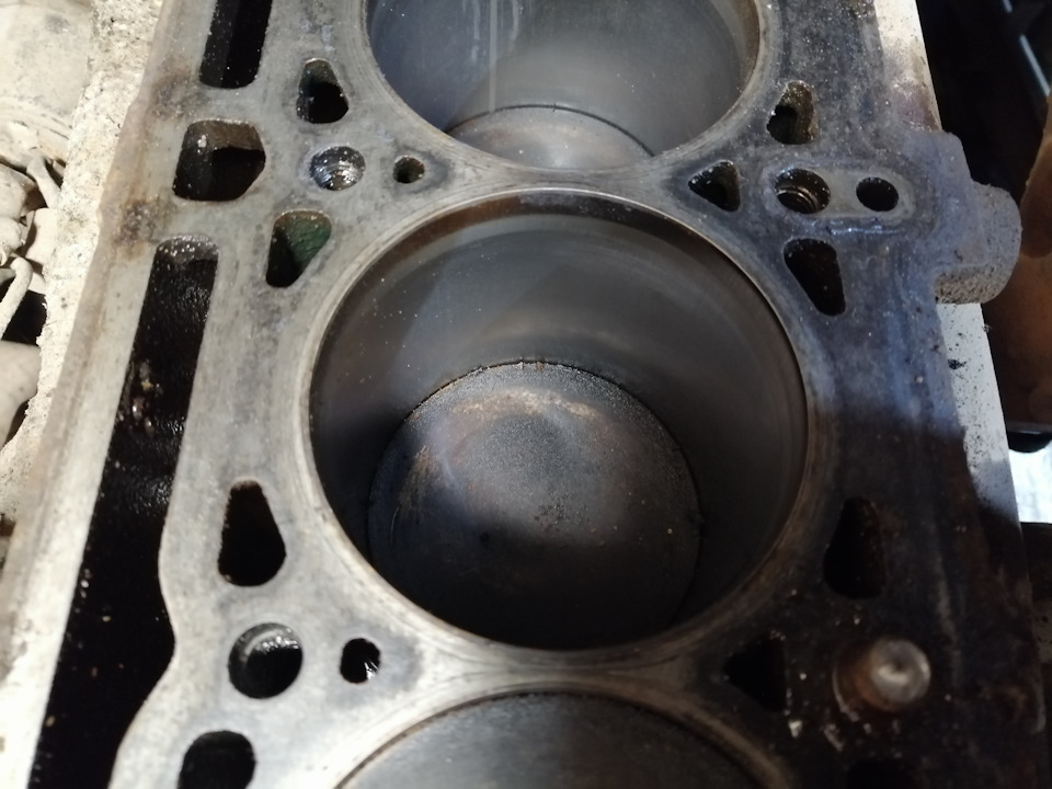

Купив машину, заметил что тяга совсем неочень. Замерил компрессию- 8
Ну решил махнуть кольца да колпачки. Было предположение что выработка уже большая, но у меня не было задачи растянуть ремонт, сделать следующий ремонтный размер, а просто продлить ему жизнь.

но давайте скорее подкинем блоку новые кольца =) пусть порадуется
вообще после замены колец, тепловой зазор остался 0,4 -0,6 мм, видимо нужно было брать следущий ремонтный размер колец и подгонять уже к цилиндру. Но тем не менее результатом доволен. По 12-13 в каждом цилиндре после замера компрессии. По трассе едет хорошо, посмотрим сколько проживёт)

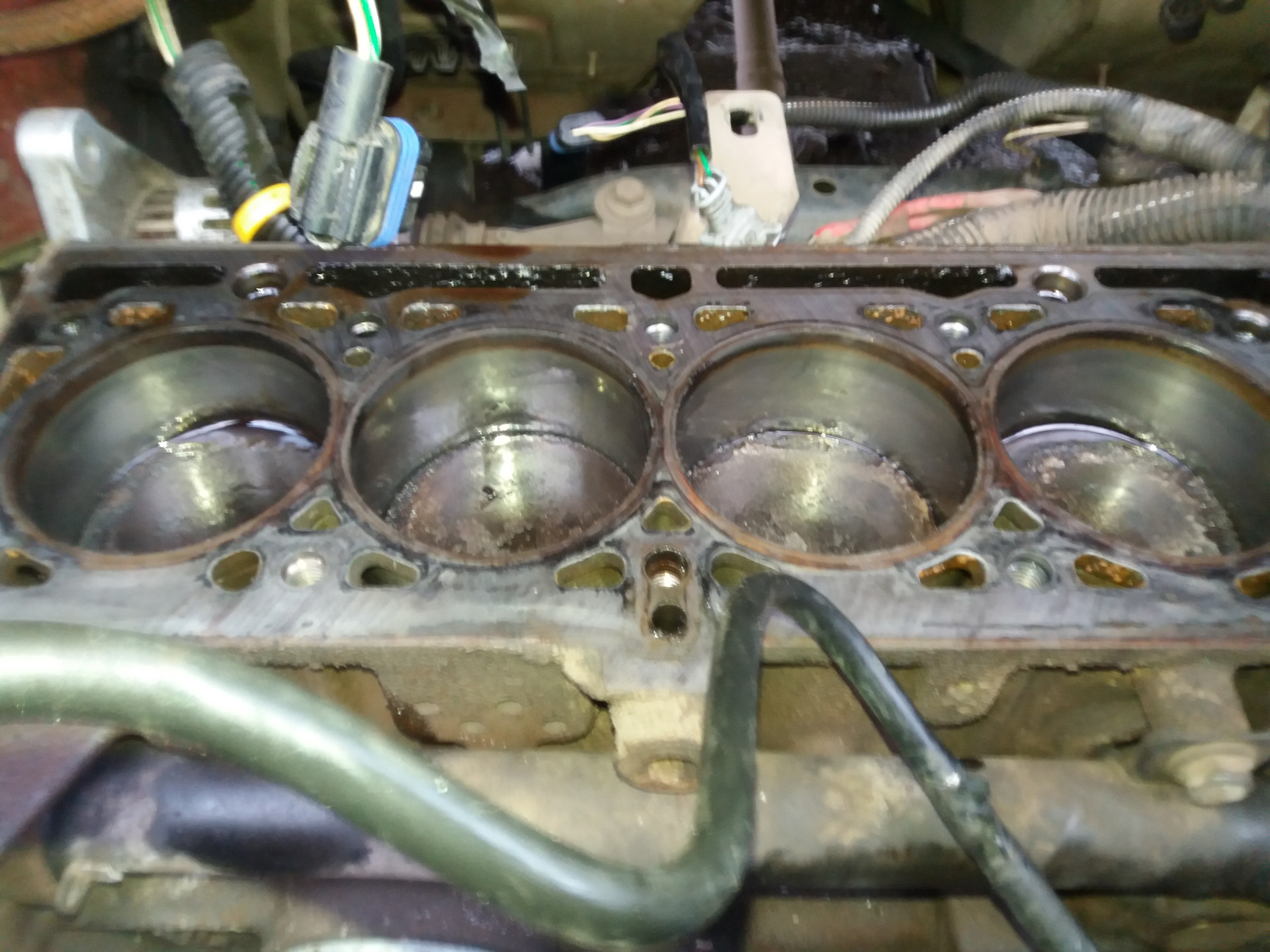

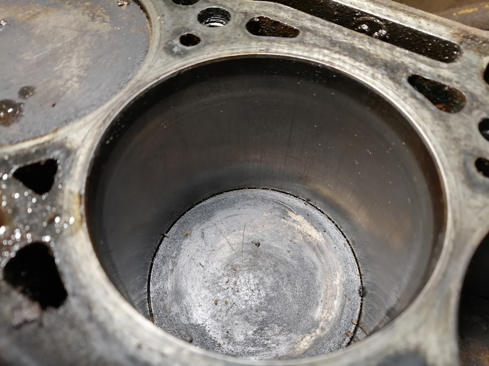

Так себе конечно ремонт, сетки хона вообще не видно, масло будет и с новыми кольцами пороть
я согласен что так себе ремонт, но масло не ест, от замены до замены
Здравствуйте, после замены колец масло сколько не берёт?
И сколько пробега было до замены?
800 000км до замены, масло не ест, по 20 30 тыщ катаю на масле
Хона вообще не было?
Ну когда то явно был хон эдак тысяч 500 назад, но щас то его уже точно нет)
😁а когда менял был виден или нет?
Нет, вообще ничего, вот как на фото, но задиров не было в цилиндрах, тока зазор в кольцах 6 или 3 мм не помню
Понял, спасибо за ответ, удачи

По кольцам, со следующим ремонтным размером. Как подгонять зазор в замке, надфилем?
ну по минимальному значению в верхней точке зазор 0,2, а снизу он сам по себе больше будет

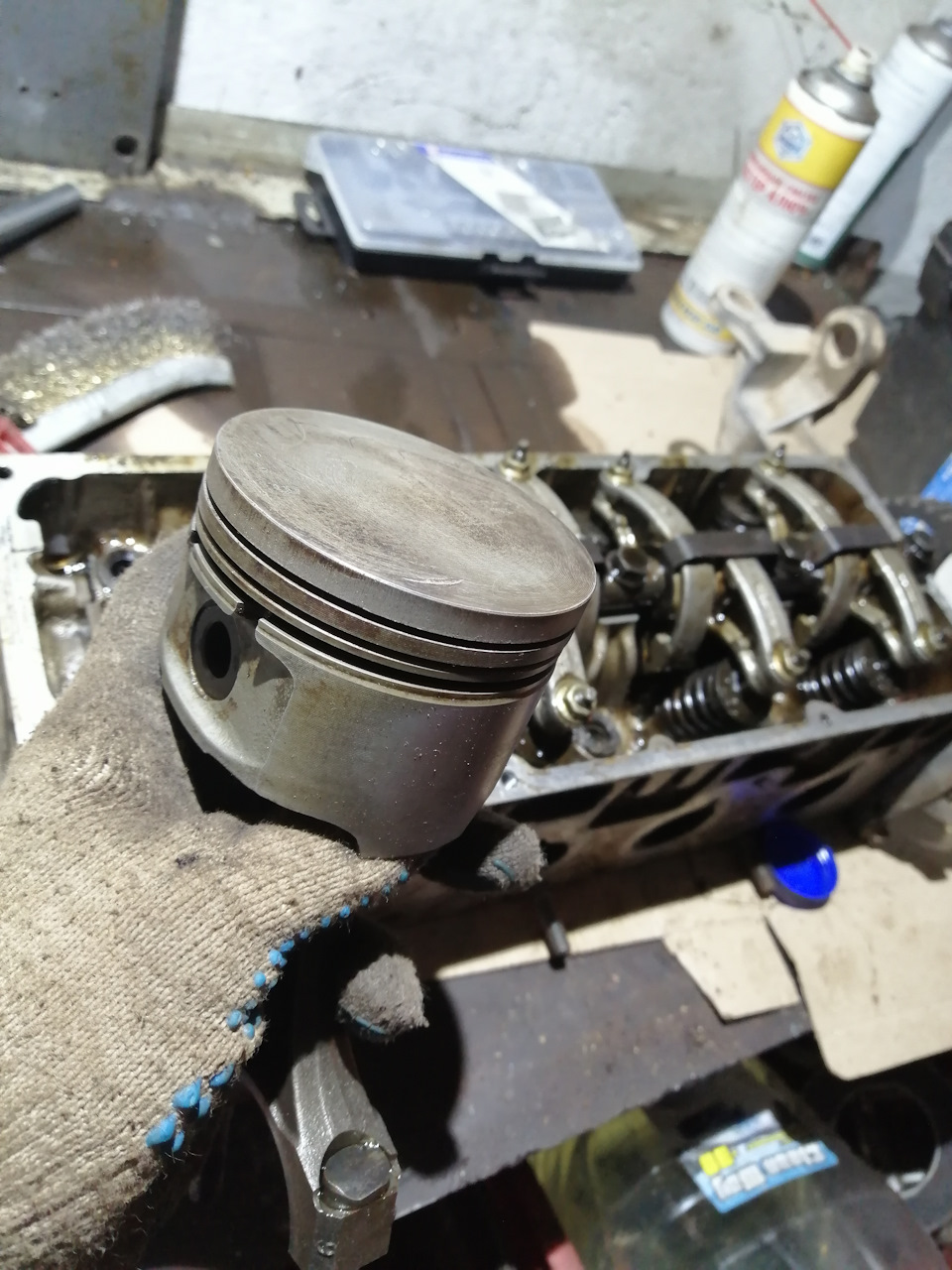

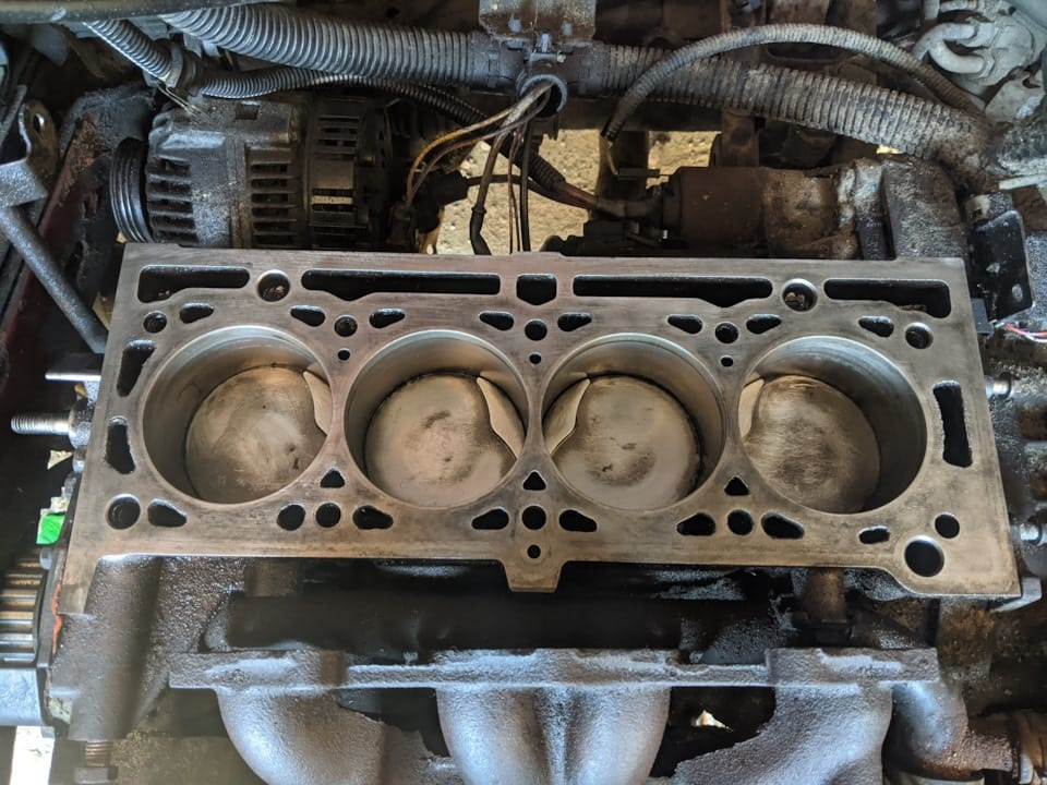

Снял гбц картина очень красивая) выработка в цилиндрах, поршень 3десятки залетает щу.
Все в жестком масляном нагаре)
Хотя масло не жрал литрами. От замены до замены уровень сжерал.

В цилиндрах большой износ был?
Ногтем чувствовалось ?
Да, немного чувствовалась ступенька

Эх, всё же раскидал… Грех было горшки не шлифануть и поршня не поменять. Да и шейки на валу наверняка с выработкой. Компрессию поднял, а давление масла так и осталось полтора очка.
эх, это точно, это точно
