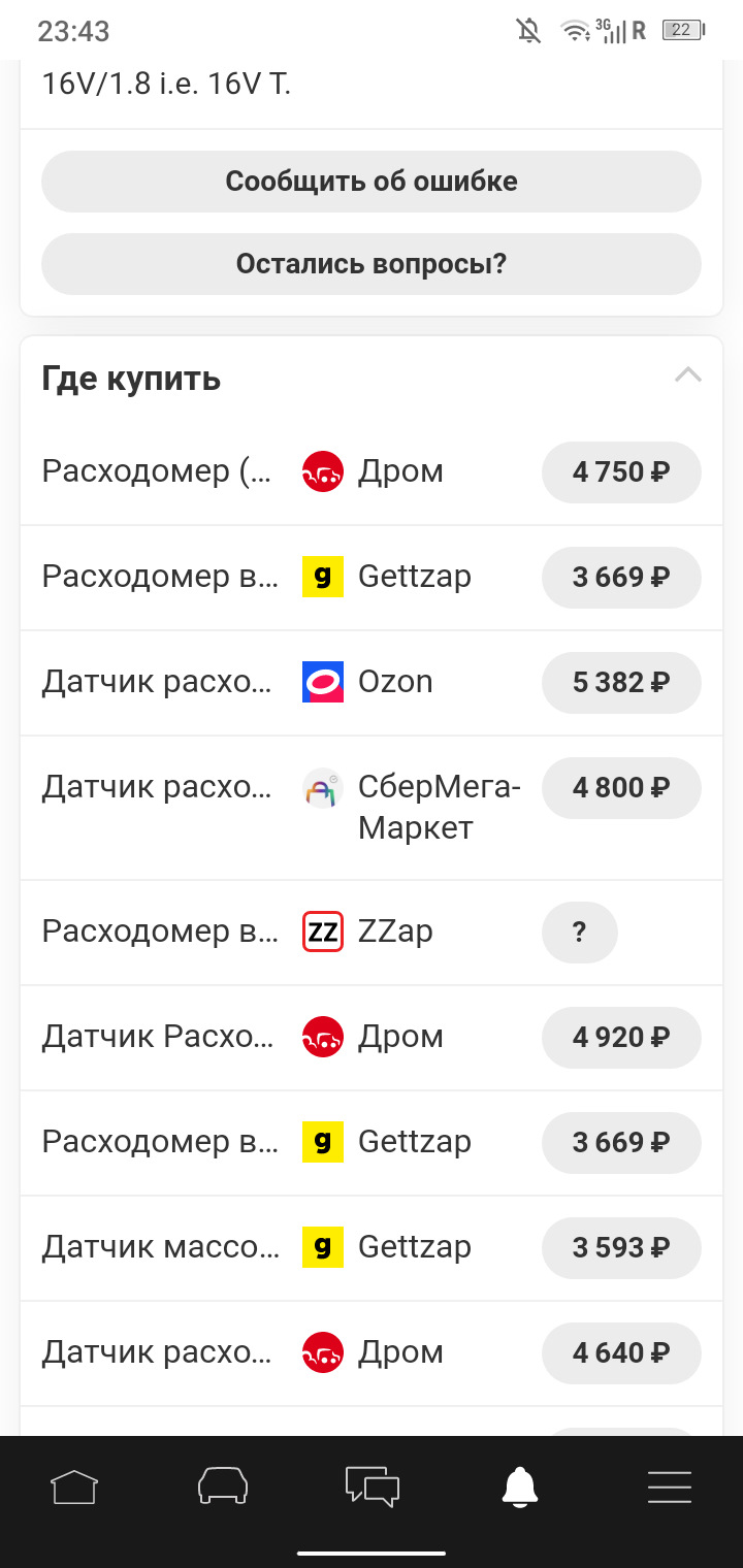

Оригинал как-то не антикризисно выглядит по цене,
а прямых аналогов нет или качество оставляет желать лучшего,

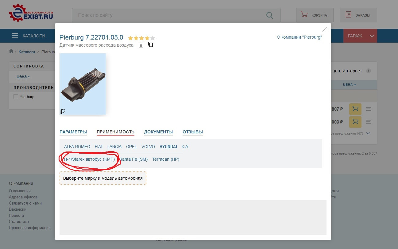

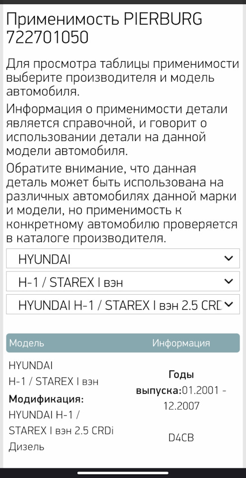

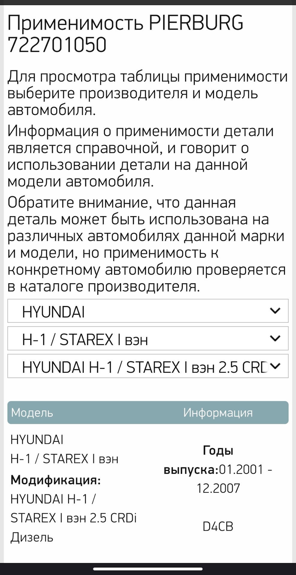

Выяснил, что хорошо отзываются о датчиках от Hyundai H-1 Starex, применяя на наших машинах Евро3.
Отмечается полное соответствие характеристикам, и даже уменьшение расхода топлива.
Взял эту экспериментальную линию как основу.
Пришёл к проверенному и достойному производителю PIERBURG.
Цена вопроса оказалась вполне адекватной.
Новый датчик PIERBURG 722701050 -производство Германия,
по размерам абсолютно идентичен старому,
а вот конструктивно отличается.
На фото немного не под тем углом расположил- размеры по факту одинаковые:

А сколько он должен стоить?
DaddyCool777
Pierburg не подделывают, не слышал по крайней мере.
Вроде везде одни цены +-
да, сейчас средняя 4200 +- 300 р.
Я брал дешевле. сейчас вообще с запчастями полный ахтунг. Видимо с поставками туго.

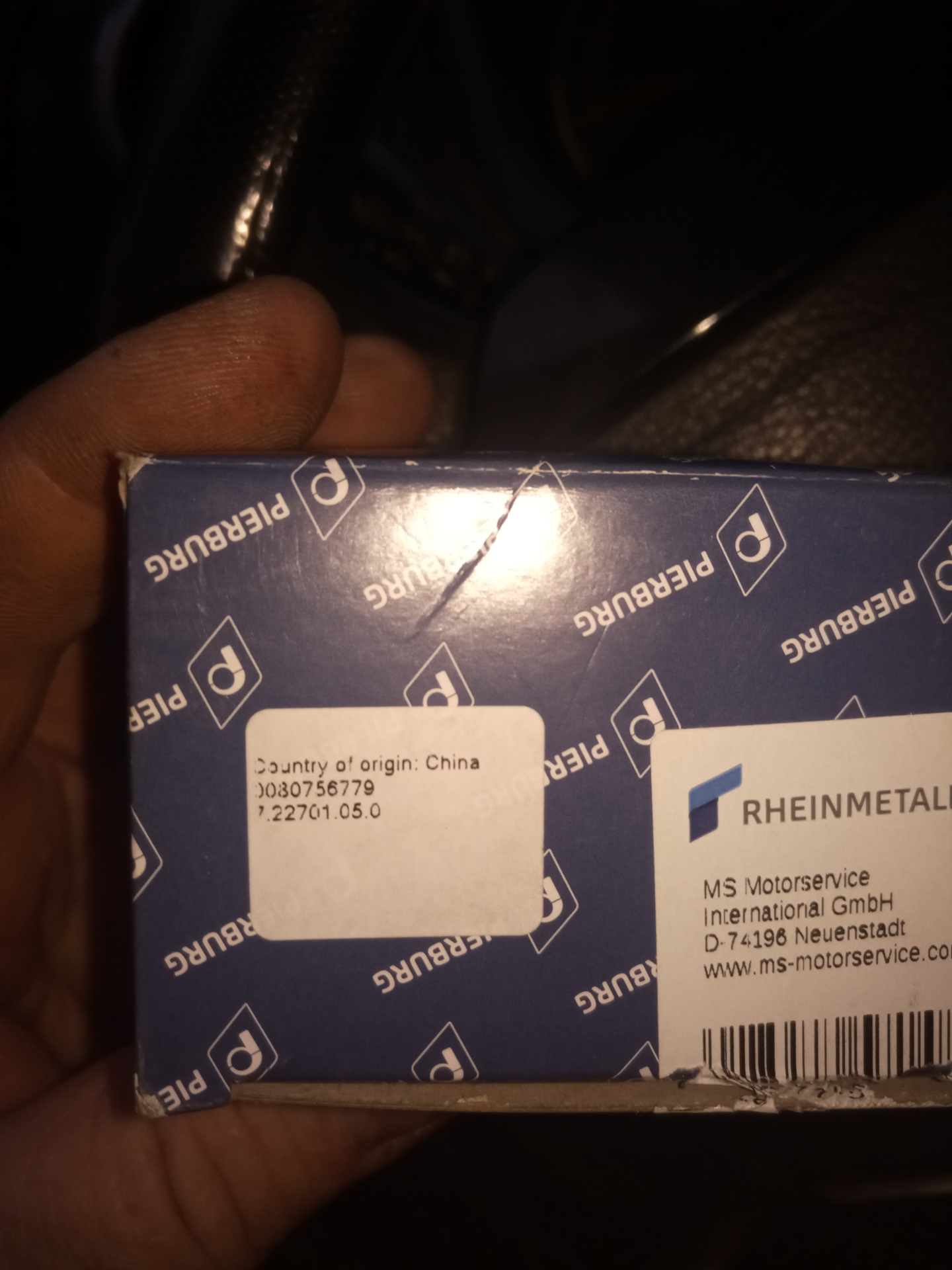

Только сегодня ставил.по вольтажу 0,92 а по воздуху мультитроник показал 40к.когда на родном почти трупе 47.должно быть 50-52.машина на нем еле едет.тупит на разгоне страшно.завтра поеду возвращать
Так то на моём написано германия…а тут китай…Ну фиг знает. Вахмурка говорил, что занижает, но ничего негативного не высмотрел в этом. Приём нормальный, особо подхват на скорости…он сказал как то что спорткар))). Правда незнаю. Кому то заходит, кому то нет.
У меня просто тупит до 2000 оборотов.я даже не стал дальше смотреть.сегодня сдам его

Родной 15000 р ппц просто
имено
4100 стоит бош, 4400 пирбург
Да, где то так сейчас, к сожалению…

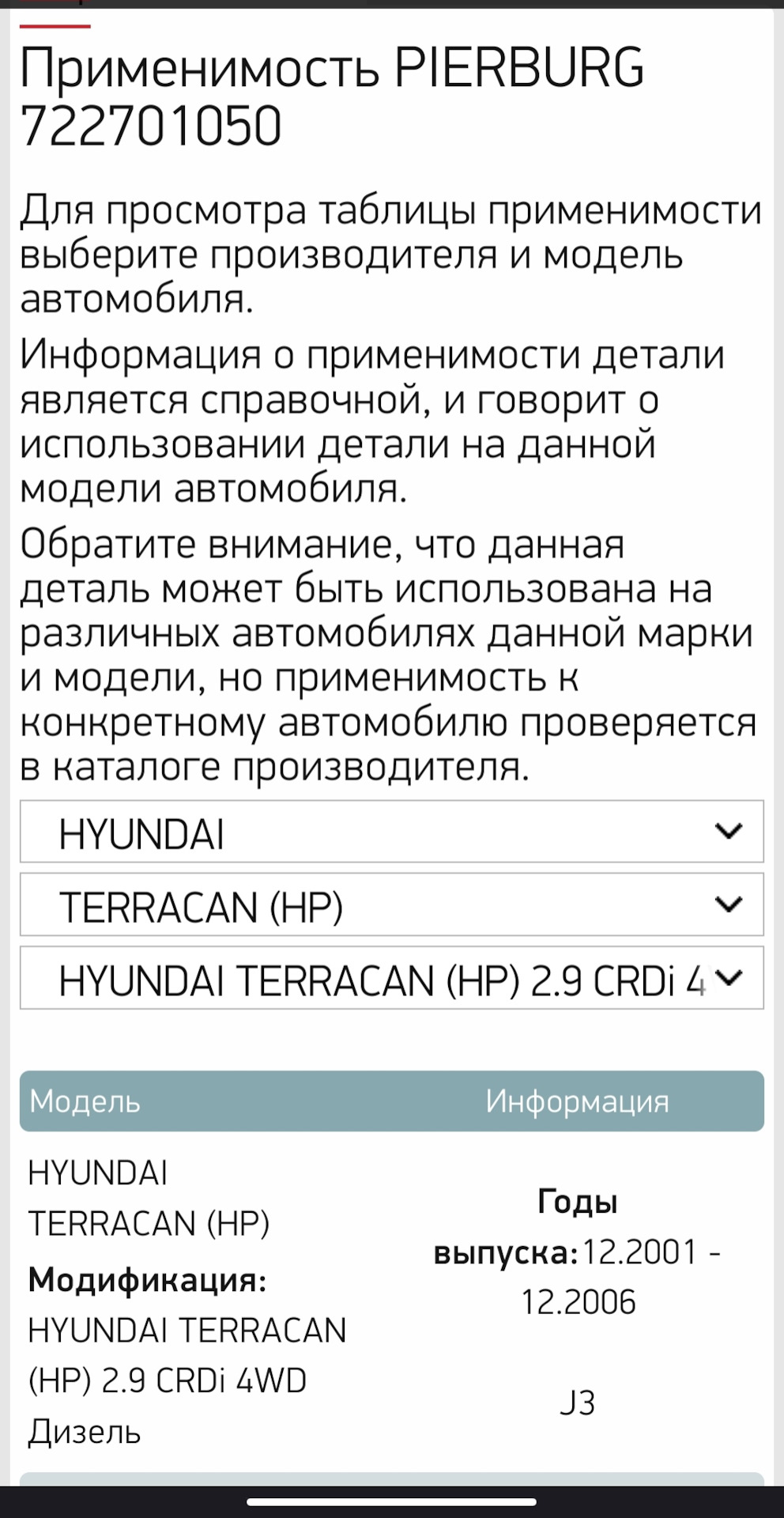

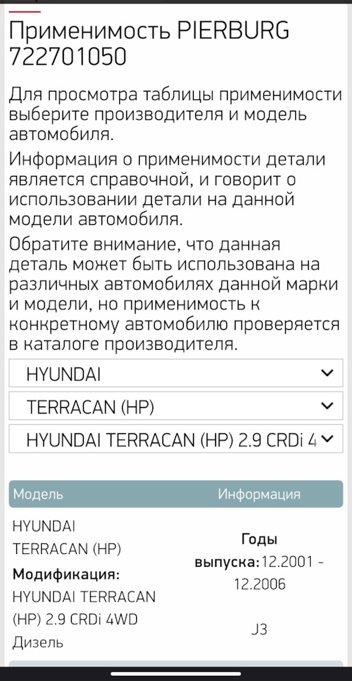

0280218116 бош, это по- моему, ДМРВ LADA 110/111/112/117/118/119 ?
Если это действительно Ладовский, то не подходит по характеристикам., На драйве много по этому поводу написано.
Наш Бошевский, который типа родной ( Рекстоновский вроде) идёт только в сборе с трубой сепаратором и стоимость у него довольно высокая.
Лучше ещё десять раз проверить правильность артикулов.
Да спросил у ребят с клуба, говорят, что и по артикулу этот, и по картинке, и да, это именно от ВАЗ.
Ну, тогда не знаю, я бы не ставил вазовский.

добрый день.
Также купил себе Пирбург, и хочу Вам сказать что все не так уж и однозначно.
Установил вместо Фацета, проверил напряжение, 0,99 В.
Вроде все хорошо.
прокатился на авто и сразу заметил, приемистость и динамика стала хуже.
выехал на трассу, включил круиз контроль, а он не включается.
Значит какая то ошибка
Проверил скан доком и точно Р1102 вылетела.
Снял ошибку, еще раз прокатился, тоже самое.
Поставил обратно Фацет, и машина поехала, ошибка выскакивать перестала.
На Фацете изначально напряжение было 1,017.
Вроде до 1,02 норма, но решил сделать лучше.
А все лучшее, как известно враг хорошего.
Так что мне он не подошел.
Жаль потраченных денег.

Аналогичная ситуация и у меня.
Добрый вечер.
Не только у Вас.
На Кайрон клане в соответствующей теме тоже люди обожглись.
И мне думается вот почему.
Наш родной датчик устанавливается на двигателя на 2 литра и на 2,7 литра.
Т.е. он измеряет поток воздуха достаточный и для большого двигателя.
все дело в прошивках мозгов. для 2 х литрового двигателя при одинаковом числе оборотов требуется воздуха меньше, соответственно и в прошивке стоит другое значение.
А пирбург предназначен для 2 литрового двигателя, и соответственно при прочих равных условиях выходной сигнал у него меньше.
и если поправить прошивку под пирбург и он будет работать.
Вот только надо знать где и как.
И кстати Чек энжин не выскакивает, диагностируется ошибка только сканером.
Ну и косвенно круиз контролем.

Не очень понял почему не взять Кайроновский в сборе! Например Dominant Y66050943048 за 2800
😆 ключевое слово Dominant. Цена за него уже не имеет значение.
Почитайте отзывы про них.
Это пример. Вариантов замены больше десятка, а бош российского или китайского производства — такая же рулетка.
Да, вариантов много можно подобрать, но достойных в общем-то нет. По- этому PIERBURG.

А Kyron евро 3 подойдёт?
Конечно подойдет. Откатал с ним с мая месяца. Нормально пока.
Почему-то на zzap по коду 722701050 показывает Расходомер воздуха VOLVO C70/S60/S80/V70/XC70/XC90
Нужен был, чтобы подходил на Hyundai H-1 Starex.
Он идёт ещё на некоторые марки, в том числе и вольво
Skorpionlp
Понял спасибо
