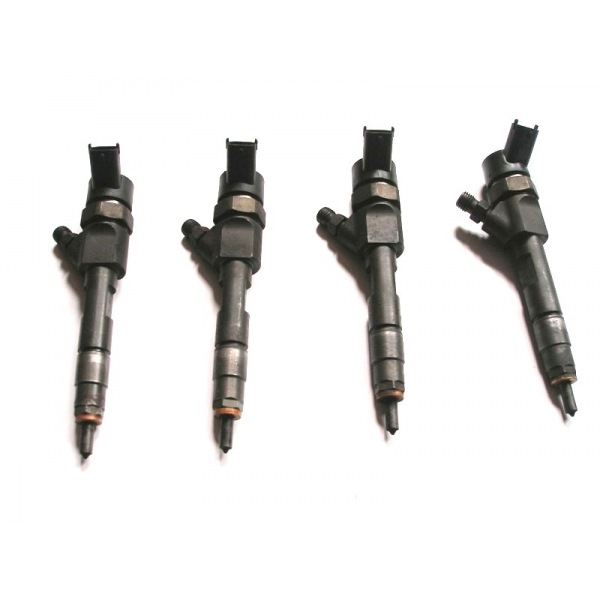

привет смотри по тем признакам что ты говоришь у тебя заклинивает игла в форсунке тоесть топливо при выключенном зажиганий поступает в цилиндр через заклиненый распылитель одной форсунки хватит чтоб было такое если льют форсунки обрати внимание на выхлоп много дыма возможно льют и самое важное когда льют форсунки будет ошюшяться вибрация на руле попробуй снять форсунки и оресовать их может момочь
Ок спасибо большое, выхлопа у меня вообще нет…на холодную ток парит а как прогреется то ничем не дымит…но форсы точно буду снимать и смотреть их…а да у меня когда машина глохнет слышно как срабатывает какая то релюшка…
