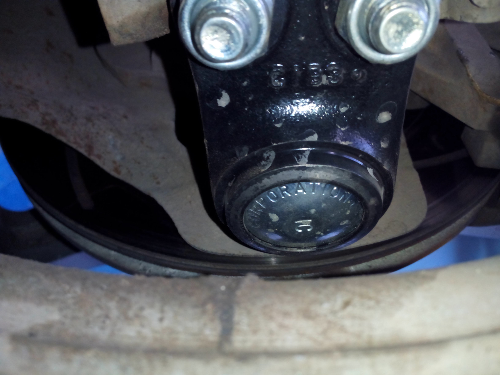

В конца апреля начало что-то стучать при вывороте руля влево проезжая ямы слышался даже как металлический звук, оказалось родная шаровая с пробегом 90 тыс км, благо на полочке в запасе шаровые и наконечники CTR.
Такая коробочка.
Видно качество литья, на пыльнике все номера.
Шаровая на месте и о да тишина.

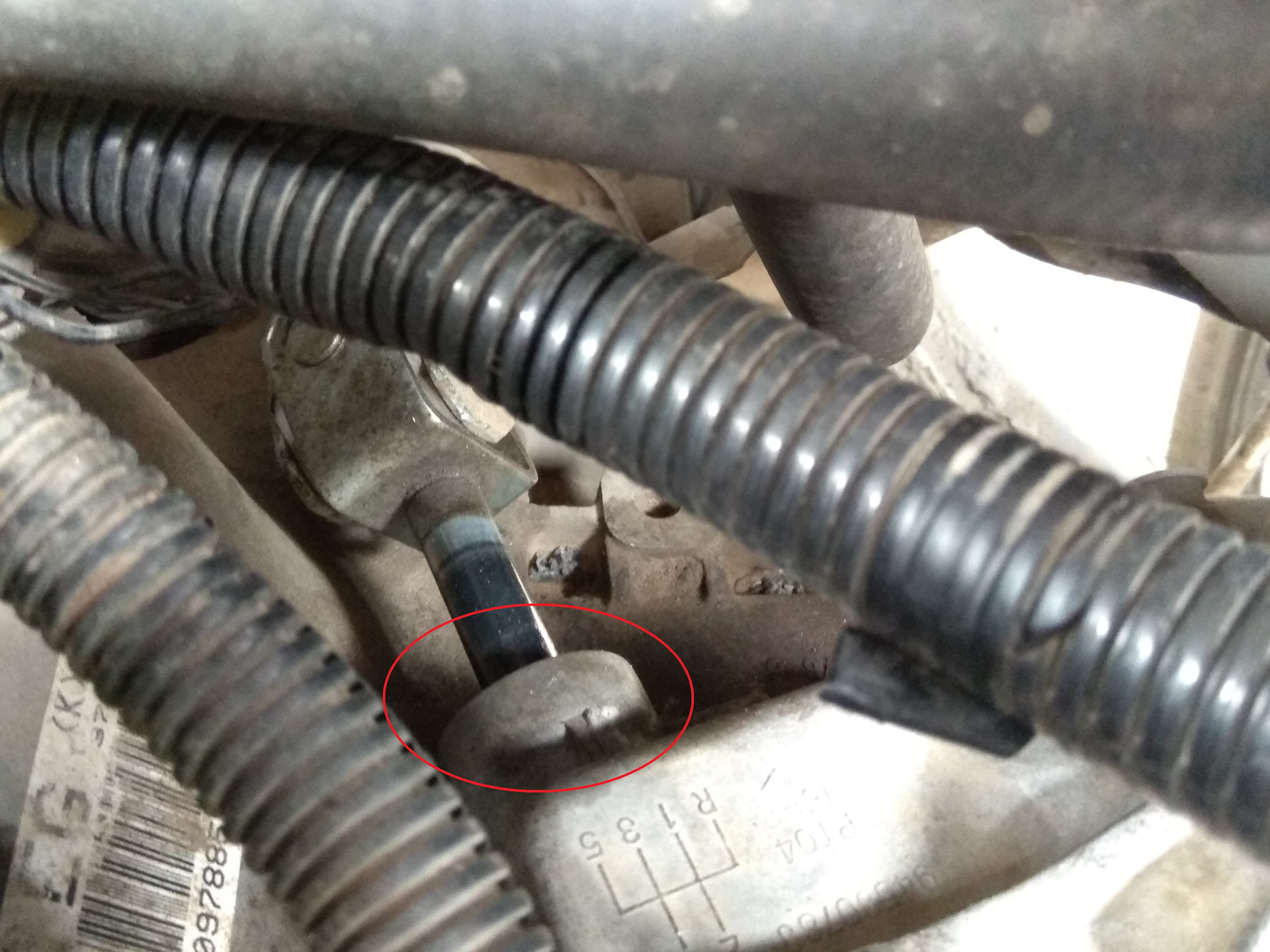

Ещё случайно увидел такую картину, как я понял колпачок броника не был посажен хорошо, при езде никак не чувствовалось.
Зачистил, отковырнул сильнее стопор, броник защёлкнулся хорошо, наблюдаем, катаемся дальше, скоро мойка моторного отсека, перед летом.
