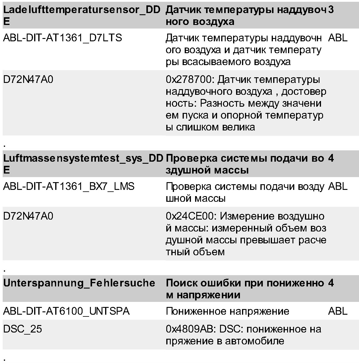

Изначально висели три основных ошибки. Которые не вызывали чек и не влияли на расход и др. параметры.
Если на пониженное напряжение забил (зря я так), то с двумя первыми решил бороться. Так вот насчет напряжения. Аккумулятор стоял родной, на тот момент ему исполнилось 8 с хвостиком, ну и по всем известному закону он крякнул, когда меня дома не было. Жена в панике была по началу, но справилась, вынеся мозг персоналу магазина так, что когда мы с ней через месяц зашли туда зачем-то ее еще хорошо помнили. Акум прописали. Цена вопроса вроде 9т.р. AGM Varta.

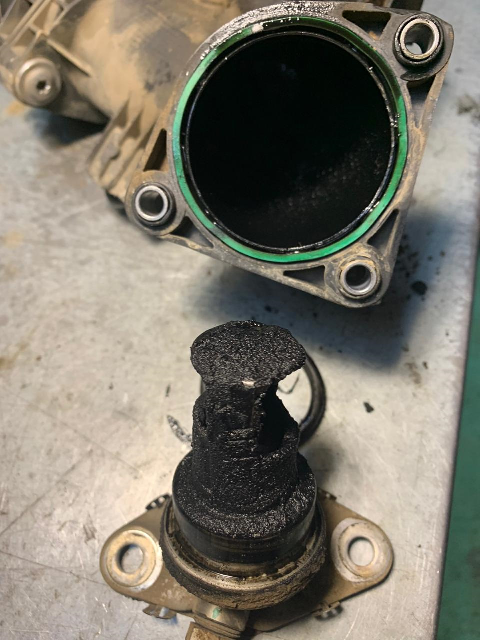

Следующий звонок тоже без меня-всем известная ошибка: полный привод недоступен. Ладно моя в отпуске, машину поставила в гараж. Скинула мне только фото. Ну тут понятно, клапан егр наелся.
Приехал снял почистил поставил, стер ошибки. Но понял, что так не пойдет и поехал отключать клапан егр програмно. Ребята сняли DDE, помудрили, поставили обратно. Ресурс сажевого показывает 100т.км. Следующим делом было естественно почистить впуск, что и было сделано. Конечно я понимаю, что это полумера и надо по-хорошему чистить до клапанов.

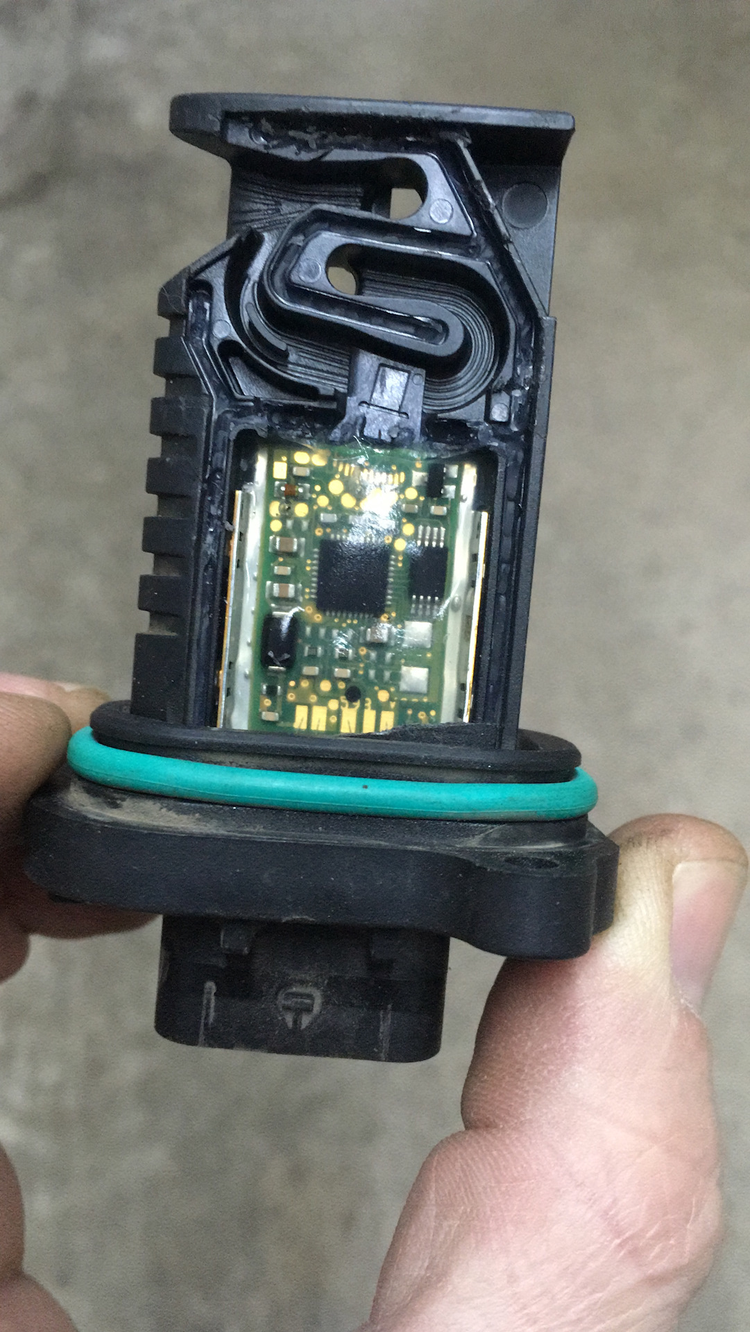

Теперь касаемо ошибок по недостоверности температуры-решилось заменой ДМРВ (тот самый термоанаметрический). Расход упал до положенных 7л. по городу. А вот по измерению воздушной массы не решилось. Проверяли дымогенератором система герметична. Но грешу на датчик давления, который по приезду поменяю.
И еще, если кто-то решит разобрать ДМРВ и почистить, не имея запасного, то будьте предельно аккуратны. У меня не получилось или просто пива много было).

Да оригинал, после замены нужно сделать сброс адаптаций воздушных масс в Иста+
А дмрв оригинальный брали?
У меня сейчас по городу больше 10
Добрый вечер, а до замены бмрв какой расход топлива был?
Не много, в районе 9 литров.
