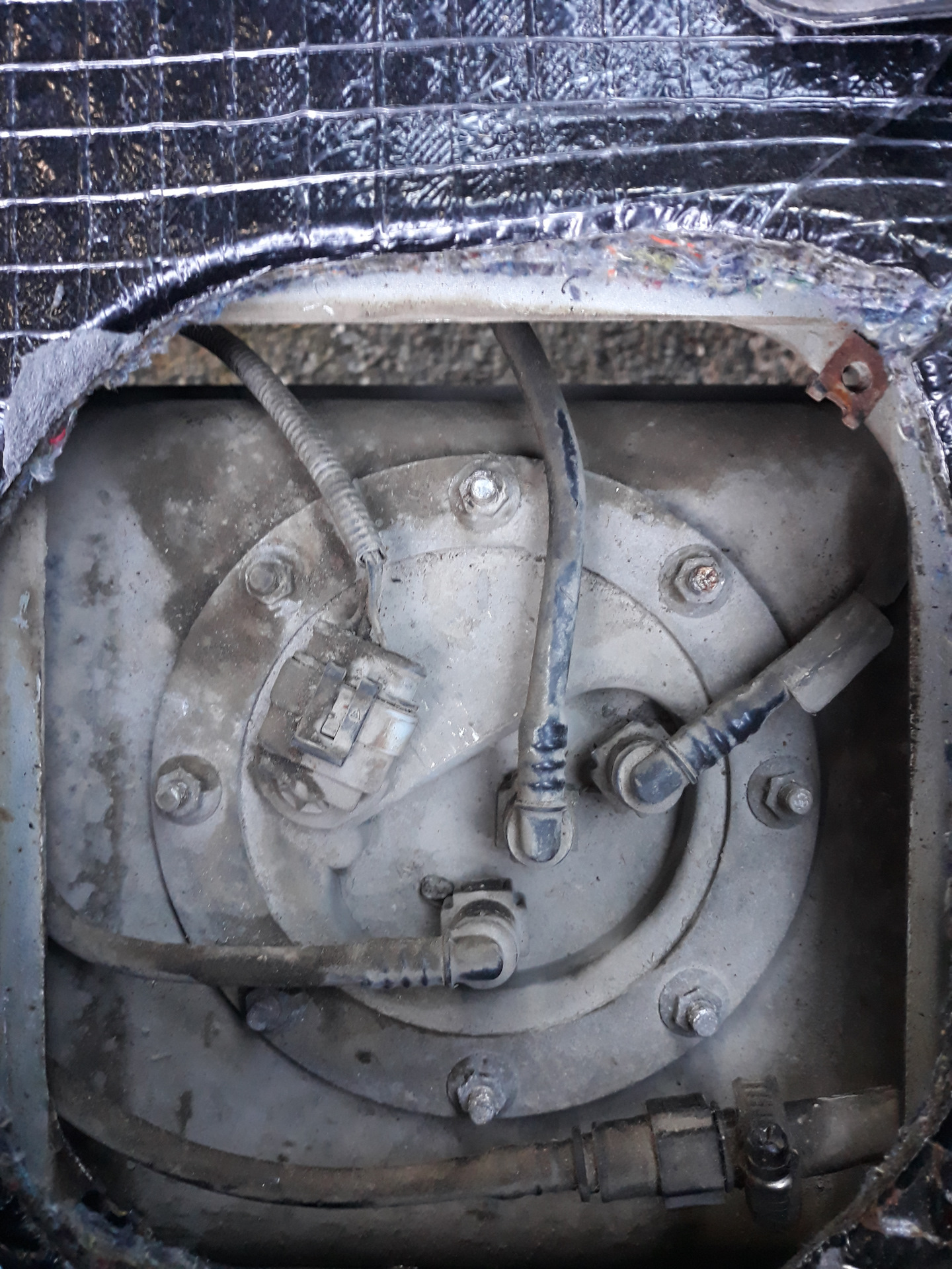

В общем, замена шланга не помогла. Вытащил реле бензонасоса, покатался, чтобы он не качал. Запах все равно есть. Левый бак пустой, в правом половина. Снял защиту бака. Все сухо. Под капотом тоже. Давления в баках нет, не пшикает. У форсунок на рампе тоже сухо. Отключил абсорбер — не помогло.
Еще заметил, что запах появляется на оборотах под 3000. Если переключаться 2500, то вроде бы не пахнет.

Пыльно, но похоже прорыва паров нет.
Кроме интересного нижнего соединения на снимке, или это штатное?
Видимо штатное
А почему на нём — клипса слева соединена с трубкой и шлангом на червячном хомуте?
А вот хз. Он ещё и подтянулся. Но все равно воняет. Еду щас без лючка, наблюдаю
