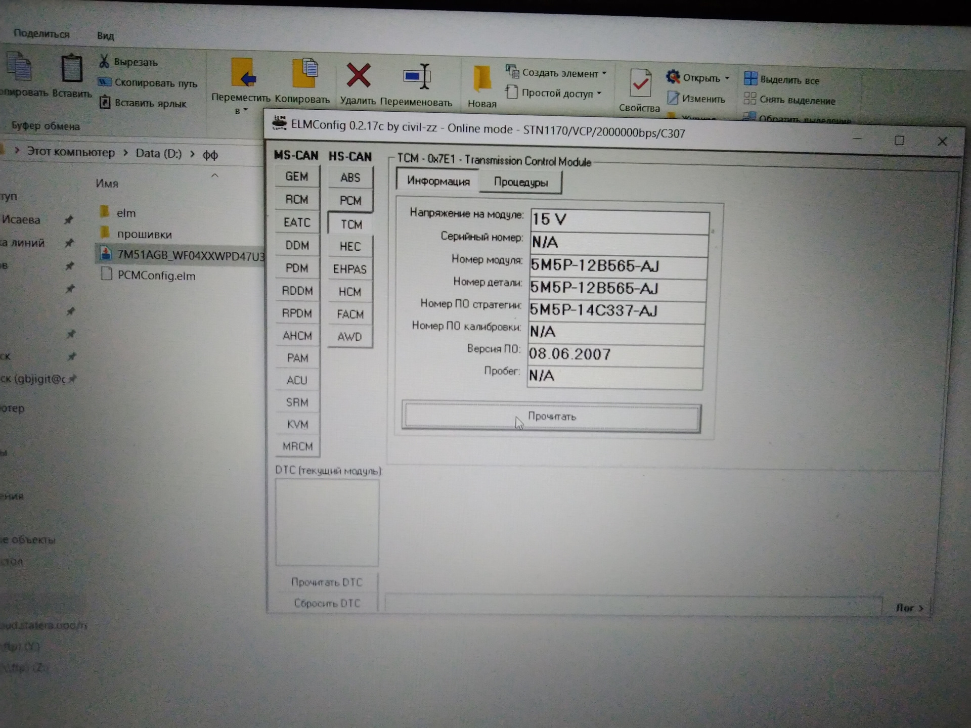

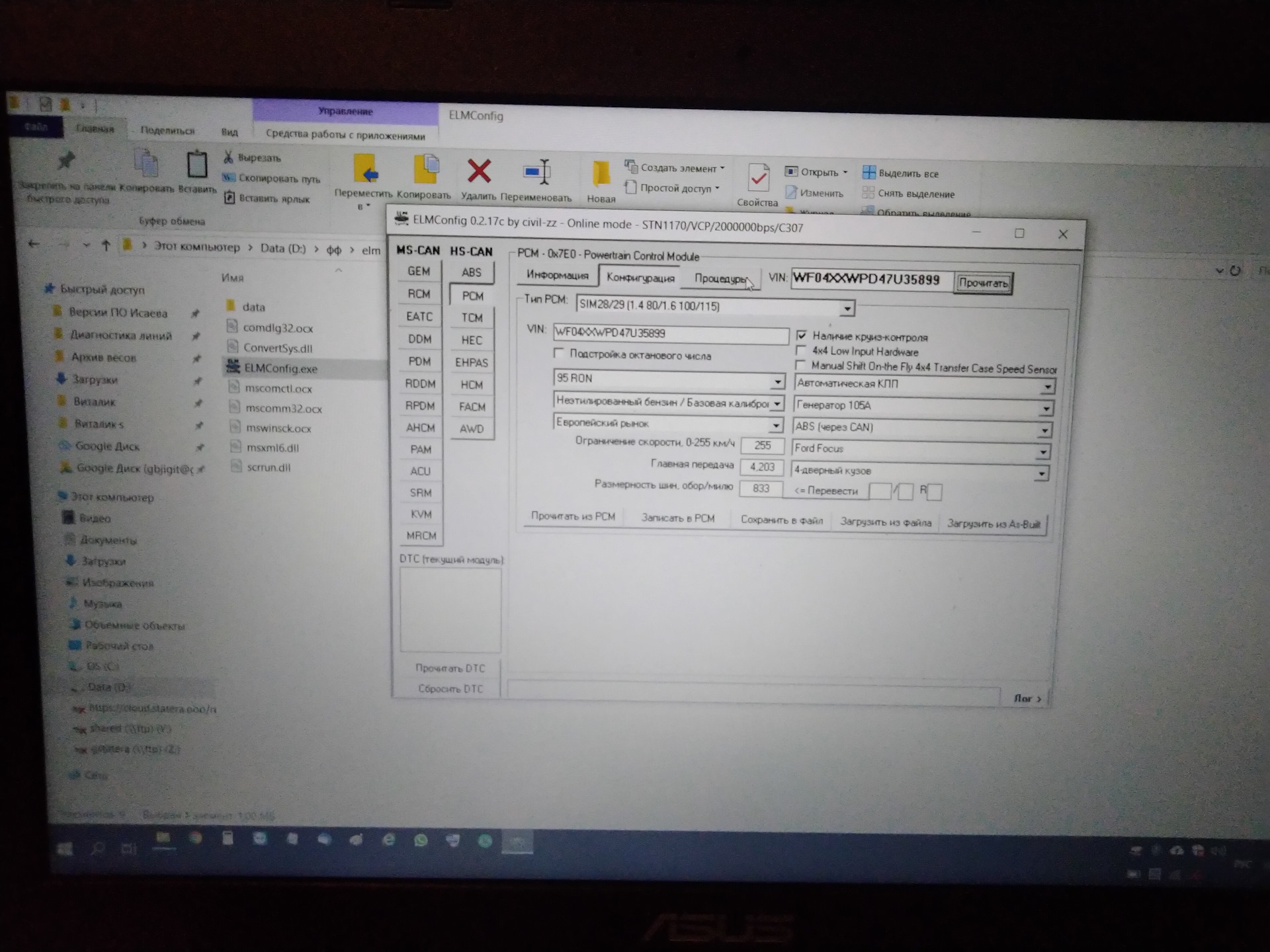

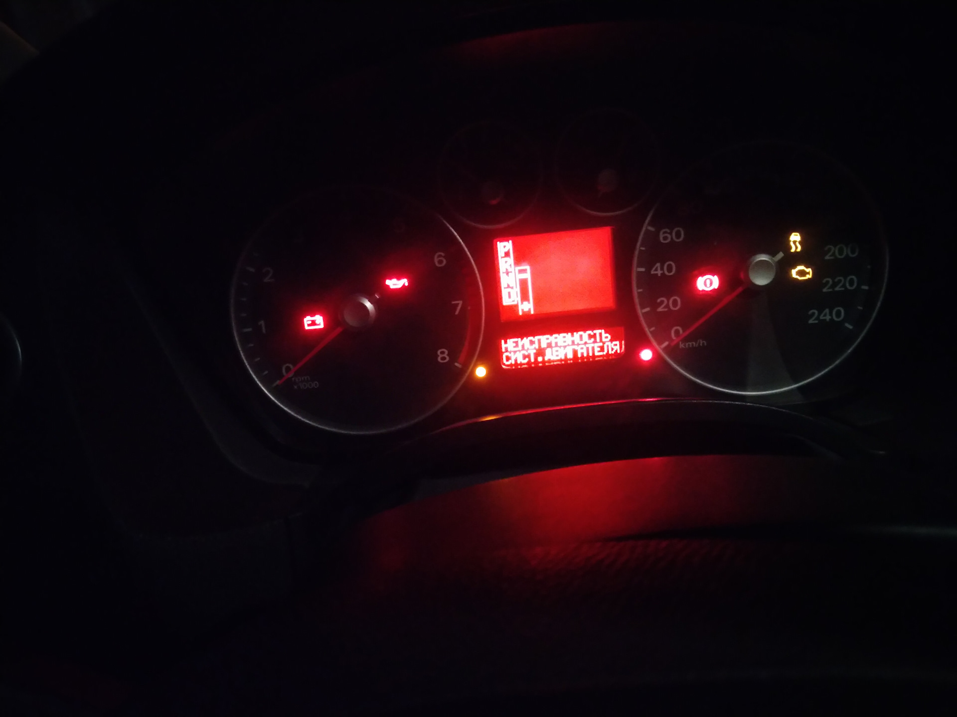

Прошивался ELS27 с али.

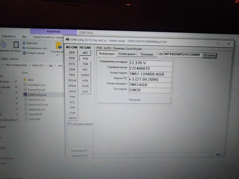

Старая прошивка была 7M51AGB
Запчасти на фото: 7M5112A650AGB, 2709
Новую взял не коммерческую Explorer_agf_e4_tun

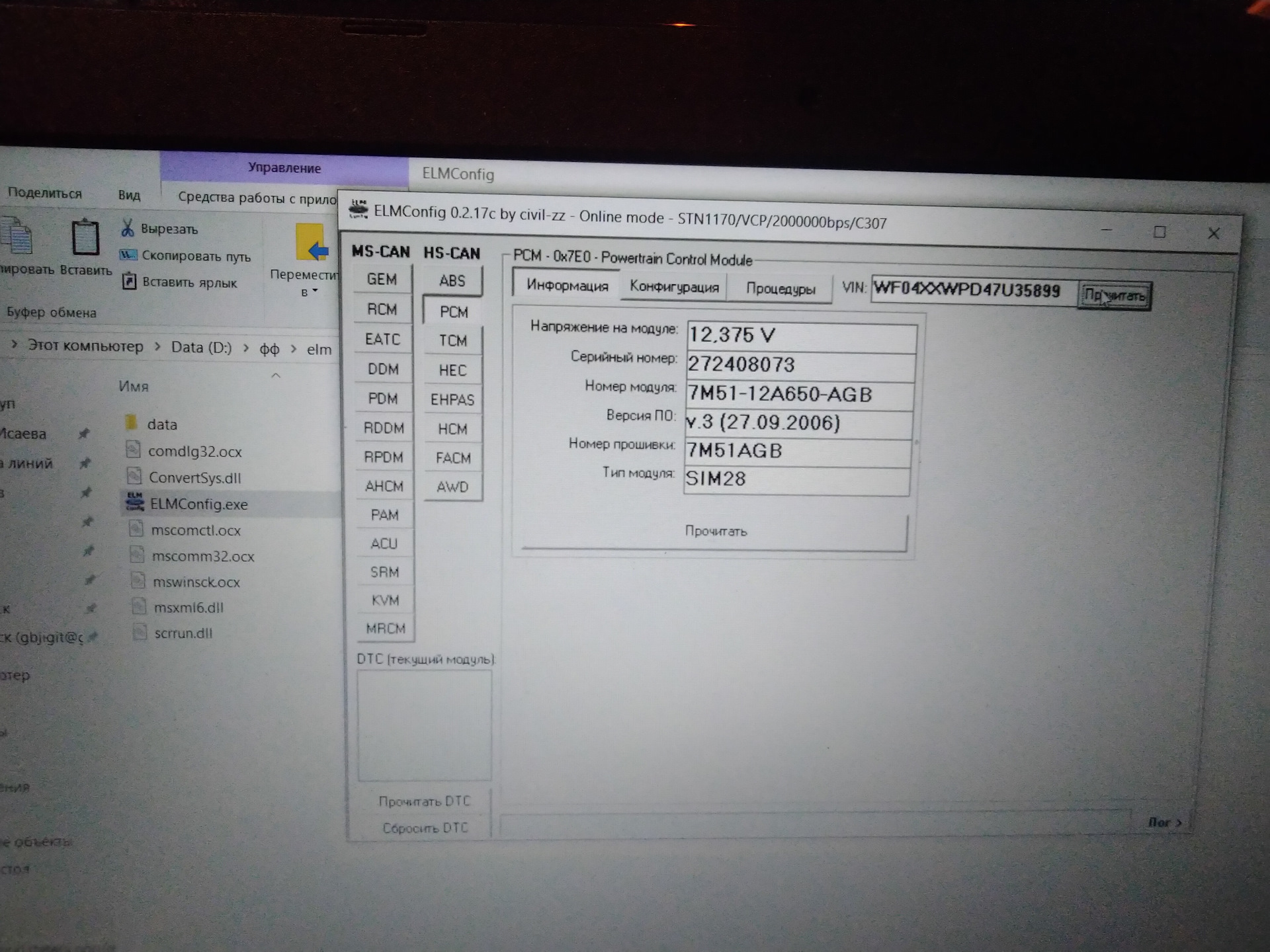

Сохранив перед прошивкой VID параметры
Запчасти на фото: 8016100

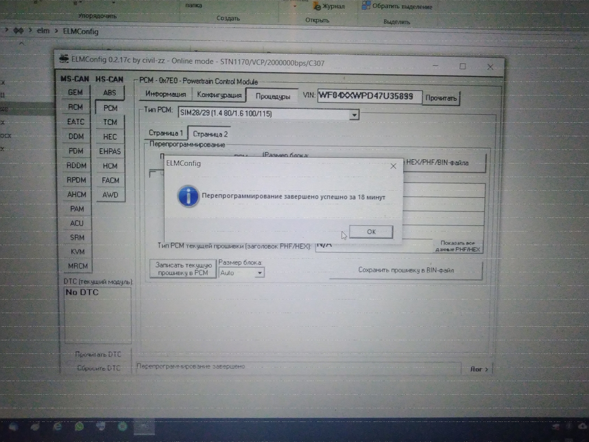

Прошивка заняла 18 минут. Я не курящий, но пока ждал наверное закурил бы.

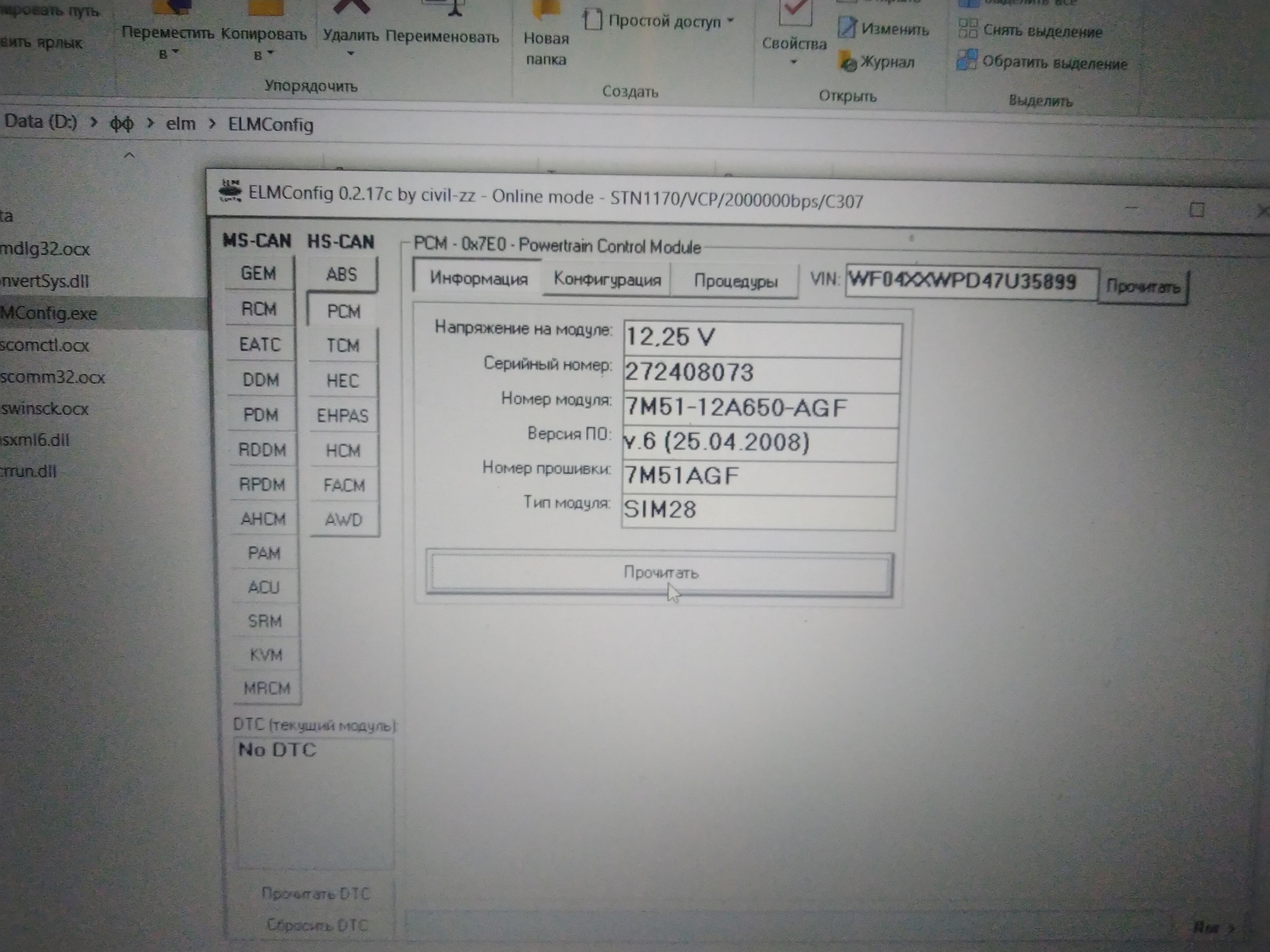

Готово!
Запчасти на фото: 7M5112A650, 2504
Думал прошить трансмиссию TCM но на ней и так последняя прошивка для 1.6
Смотрел по таблице здесь.
На педаль стала лучше реагировать, остальные изменения сложно назвать, может чуть прибавилось в динамике. Хочу остальные прошивки проверить.

У меня Китаем шьётся 60-70 минут. Ты как то скорость выставлял на елм?

Я сегодня тоже пошился кстати. У меня одна из прошивок положила блок, аккуратнее с этим. Благо у меня заранее был дамп, и мозги лежали с разборки а то бы офигел. Старые мозги прошили через программатор знакомый за пивас.
Ок. Прошлась нормально и уложила? Или в процессе ошибка произошла? Дампы я сделал.
После прошивки. Прошивка завершилась более перестал отвечать.
