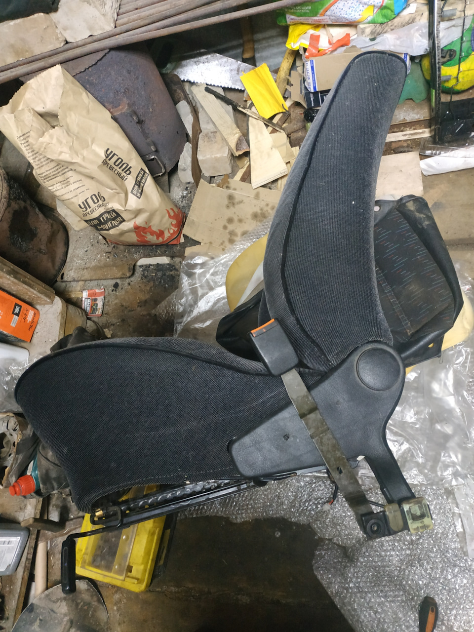

Дальше разобрал гольфовские, взял оттуда что было нужно, и добавил подогрев и на все это обратно натянул свои чехлы. Сложного если подумать ничего, а работы достаточно много. Пожалуй самое сложное было преодолеть себя и порезать родные чехлы под ручки складывания. Незаметно вывести откуда нибудь веревки привязанные к рычажкам складывания или что либо ещё в таком духе мне так и не удалось.

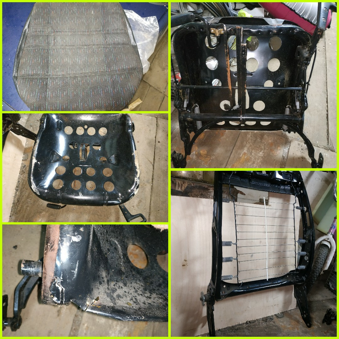

в гольфе вместо паралонок формы для седушек сделаны из какого то прессованного мочала) Конкретно эта — с пассажирского сиденья, сохранилась неплохо. Если кому надо — пишите, вроде не выкинул ещё)
а поджопы все так же из параллона не уступают пассатовским. это тоже с пассажирского, но они по форме вроде одинаковые с водительским, можно местами менять. Если надо кому — пишите.
с водительского сиденья естественно не сохранилось ничего. Как и само сиденье — оно все ржавое и рама имеет следы неаккуратной сварки
вместо тросика на водительской спинке проволока — видно на своем веку седло повидало наездников
один подголовник вытащить не смог — там ни кнопок ничего нет, а я и разбираться особо не хотел — зачем, если есть болгарка!

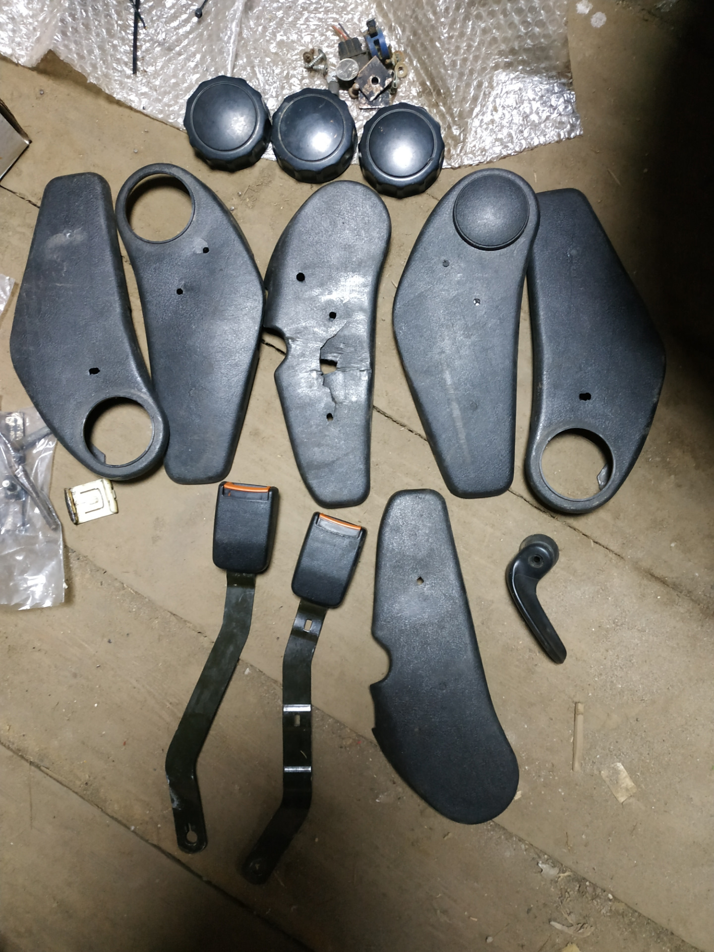

в своем любимом стиле трещины в пластике зашил и проклеил эпоксидкой. Там где раньше были заклепки — в боковых платиковых накладках пришлось применять стяжки

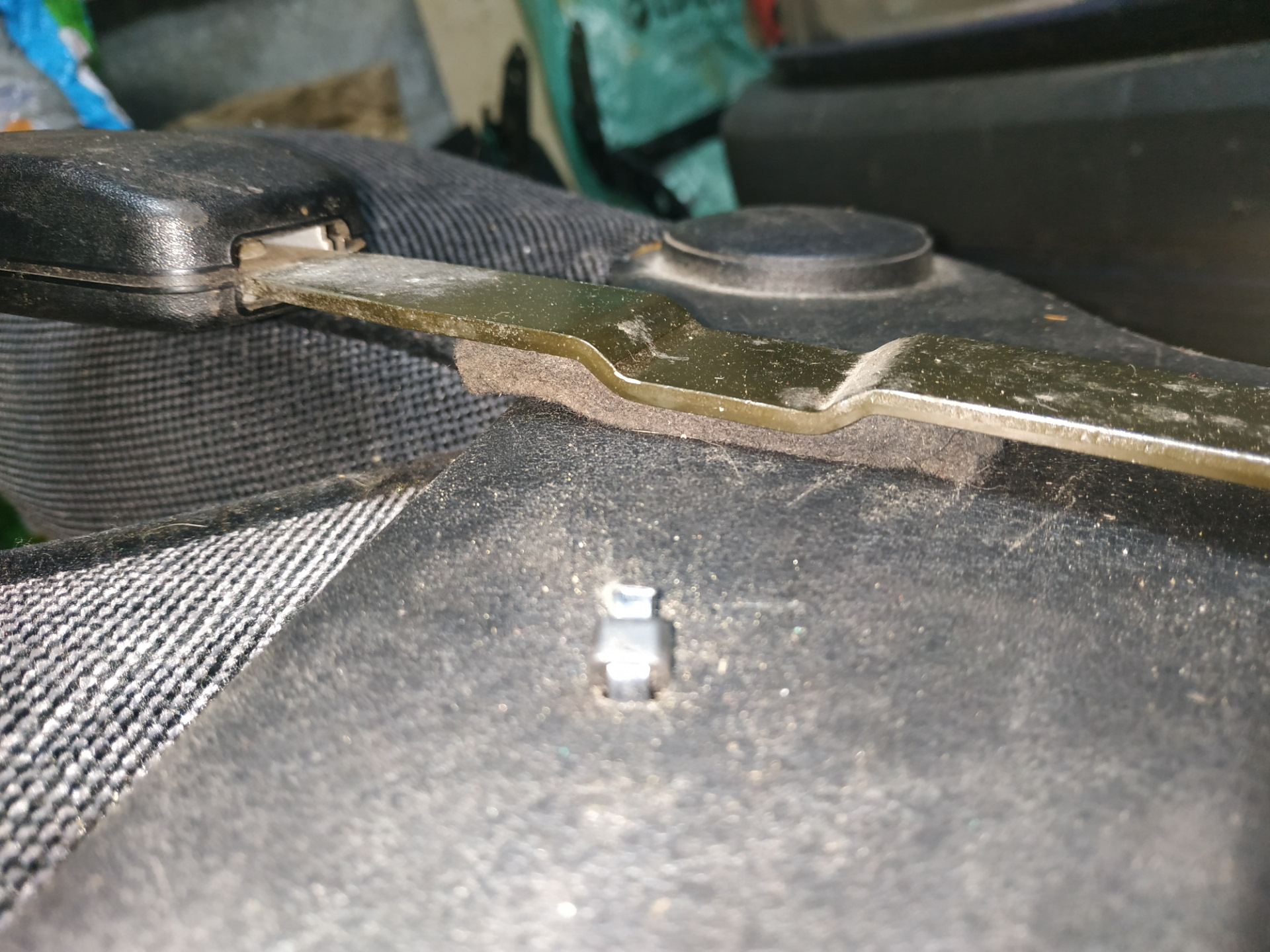

так же поставил на седушки защелки ремней безопасности от гольфа. У них другая форма — пассатовские проходят под креплением спинки к поджопу, а гольфовские снаружи — чтоб складыванию спинок ничего не мешало
это гольфовская. Если была бы пассатовская, то проходила бы под креплением сидушки к поджопу, и соответсвенно под пластиковой накладкой

оставшаяся мелочь — может у кого болтика не хватает?)
а может пластика какого? или защелки?
то что осталось из крупного — чехлы гольфовские в состоянии более менее, поджоп водительского сиденья который раньше был у меня, но он немного треснутый, тут видно. Лифт работает. И нескладывающаяся спинка пассажирского сиденья — тоже та что у меня стояла. Ровная, красивая. Но большинство пассажирских сидух в таком состоянии и пребывают. Если кому что надо — пишите. Никто не заберет так выкину, а железо на металл.
