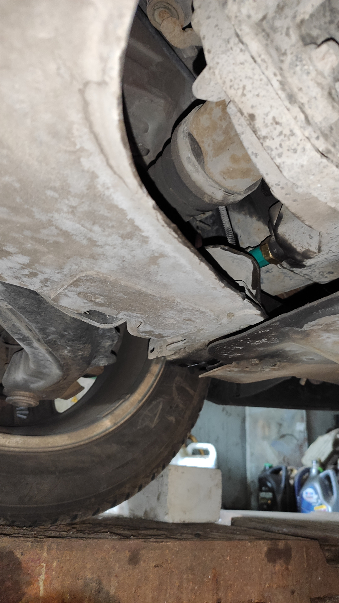

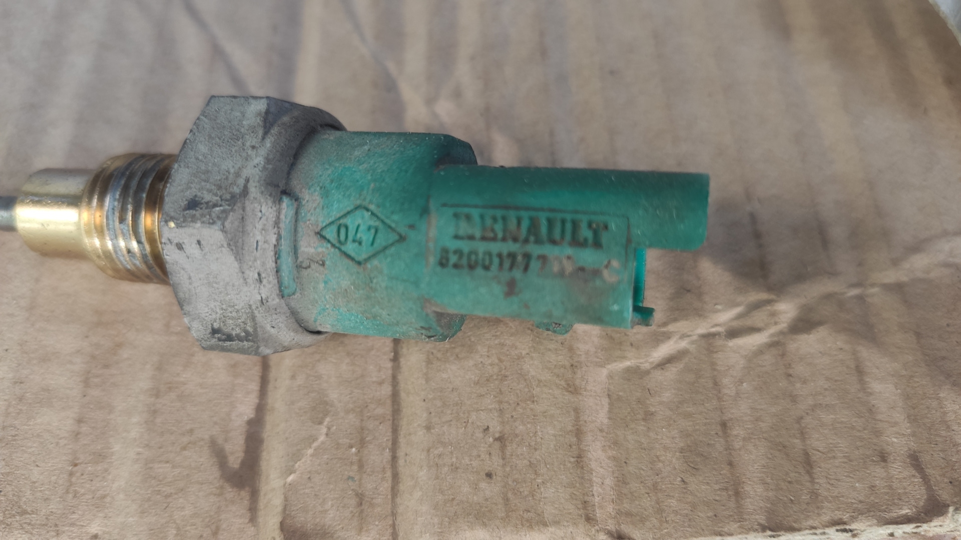

С зимы перестали включаться лампы заднего хода при включении задней передачи. Изначально грешил на пред. Проверил пред — целый. Значит дело в датчике заднего хода.

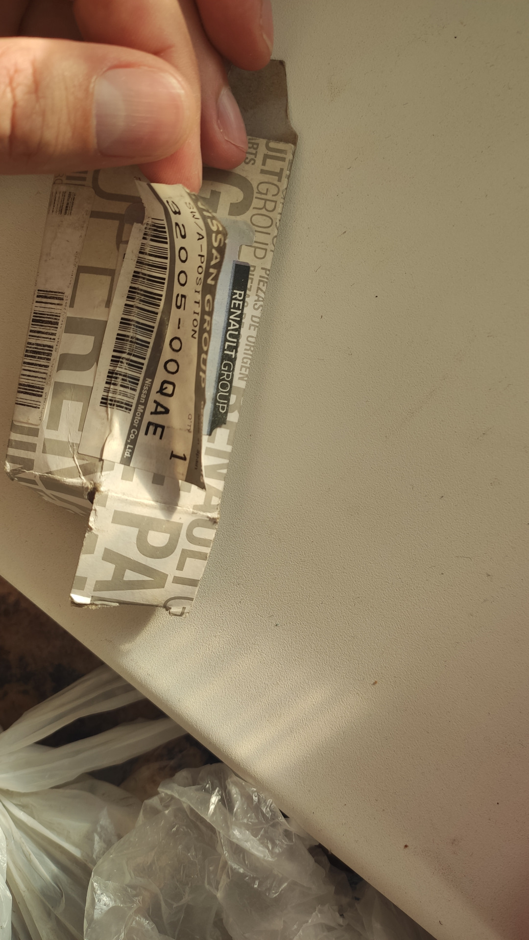

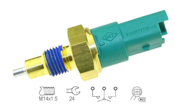

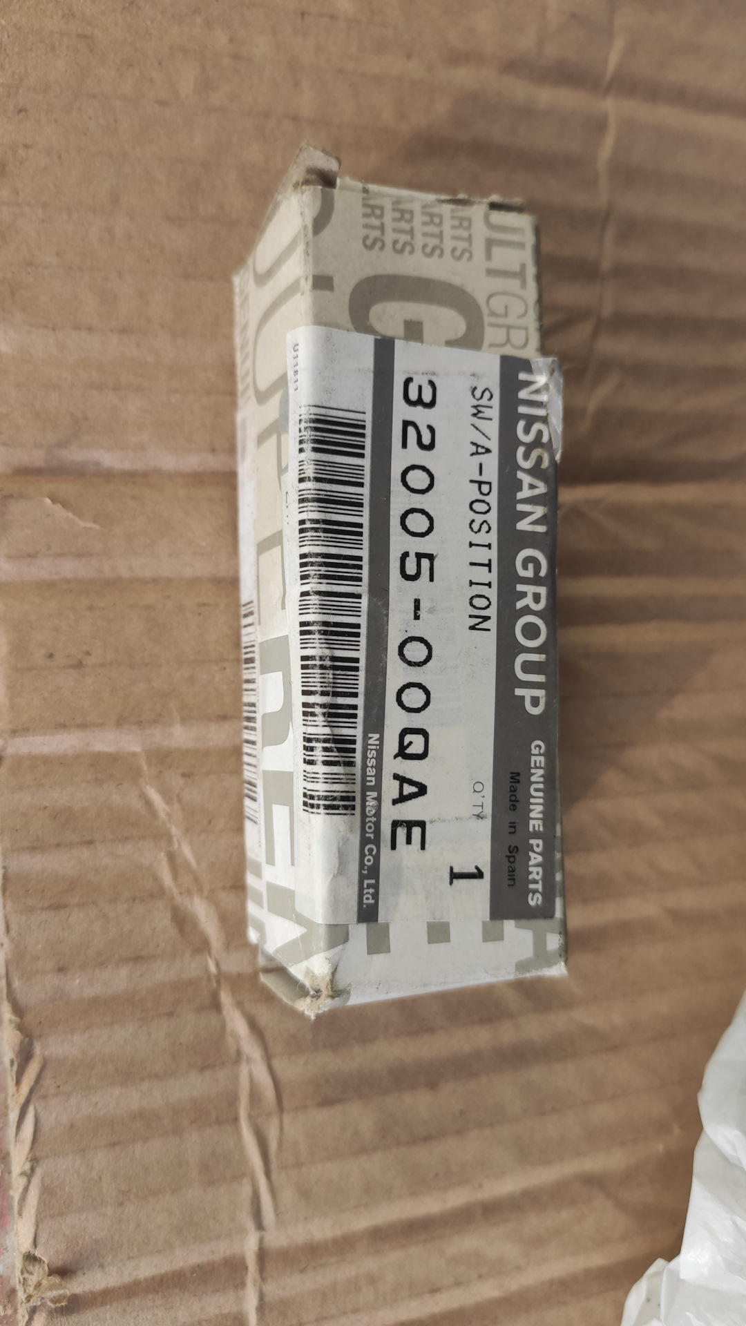

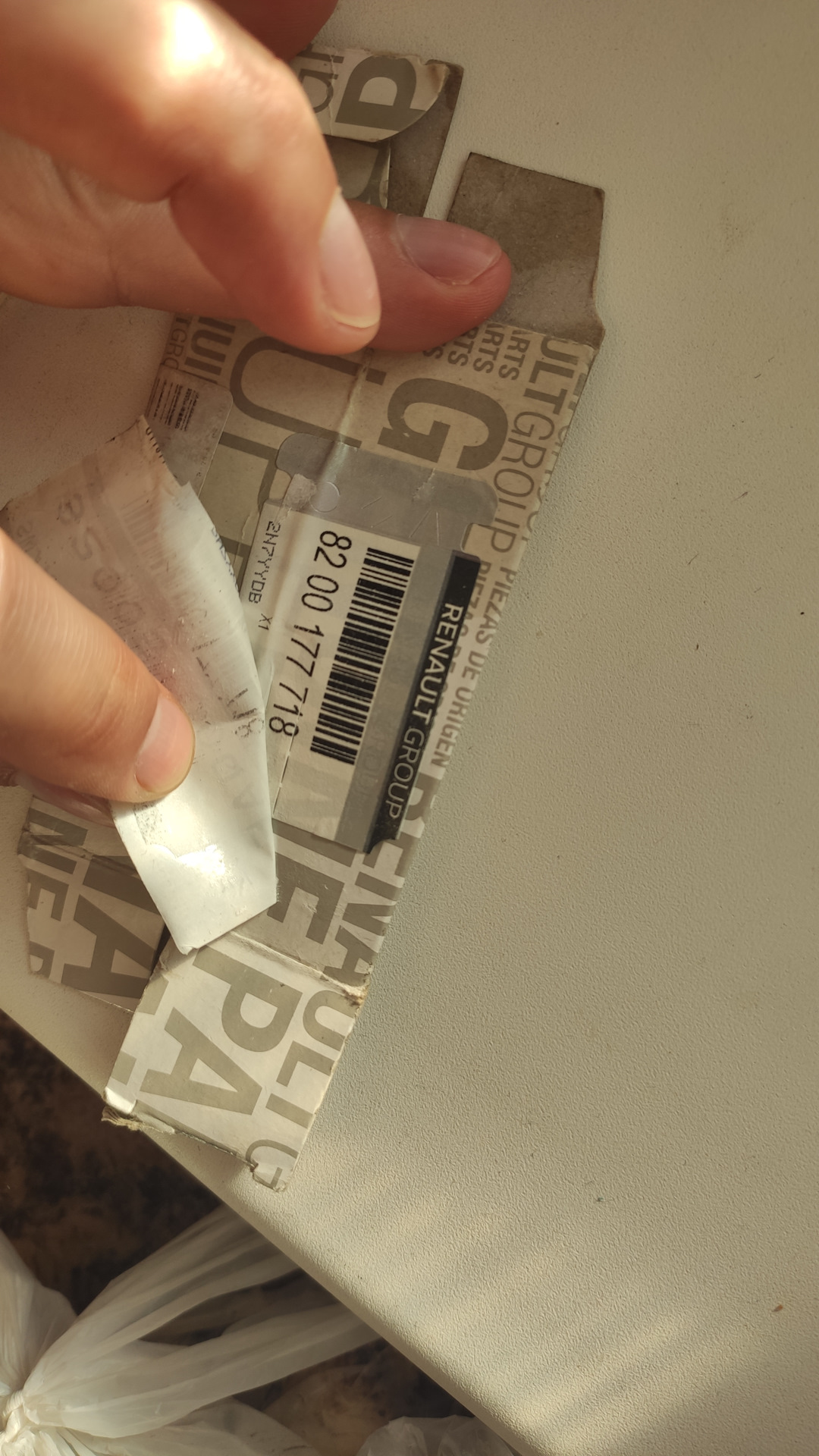

Покупал Nissan 3200500QAE — в коробке лежит датчик 8200177718 рено. На коробке этикетка Nissan наклеена поверх Renault .
Стоимость 440 грн. Оригинальный Renault 82 00 177 718 — 1200 грн.
Для тех кому не срочно можно купить еще дешевле.

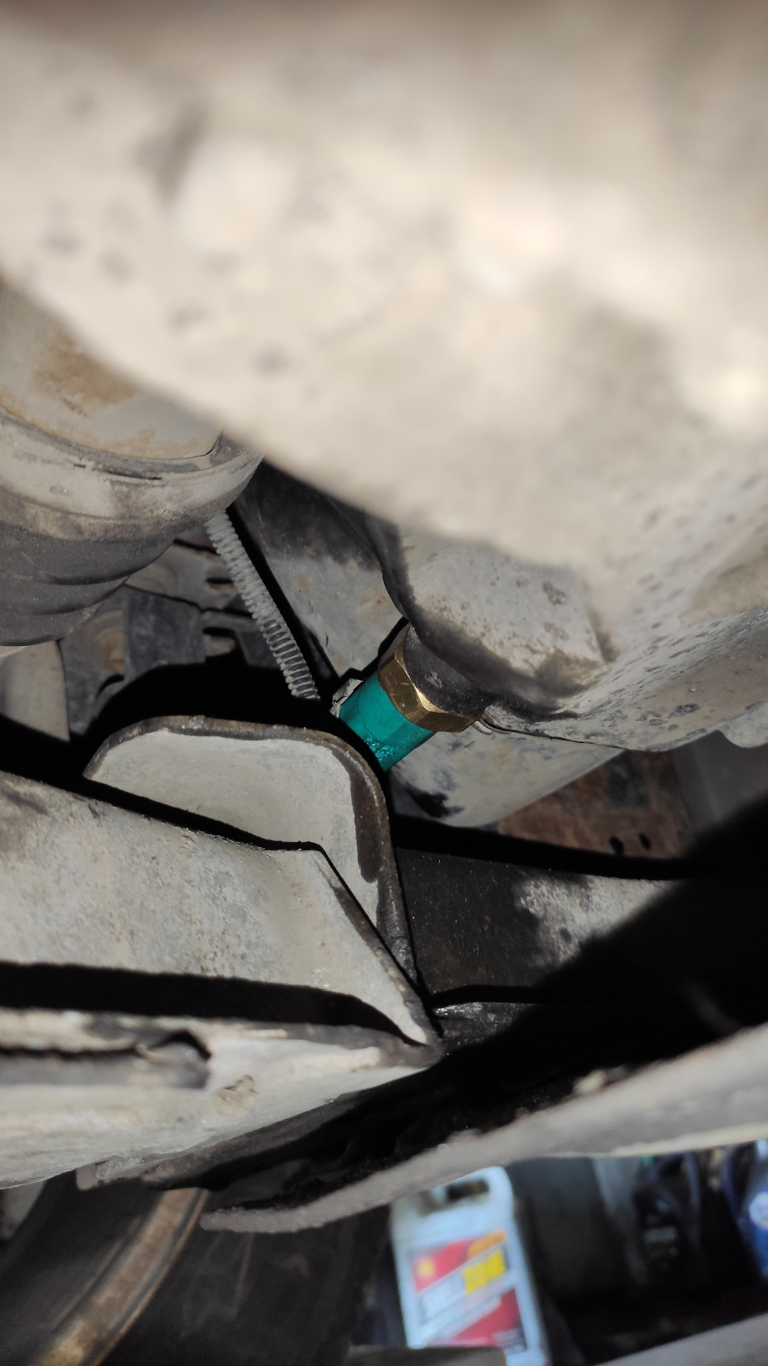

Расположен этот датчик неудобно. Менял из ямы. Масла из коробки вытекло совсем мало, успел заткнуть новым датчиком. На новом датчике резьба покрыта герметиком с завода. Вкрутил и фонари заднего хода снова работают!
Запчасти на фото: 3200500QAE
Запчасти на фото: 8200177718

Здравствуйте. У меня 1.6 К4М, возможно у вас находится под площадкой для аккумулятора. Мы там искали в начале и интернет писал именно там искать.

Он не на двигателе, а на коробке.
