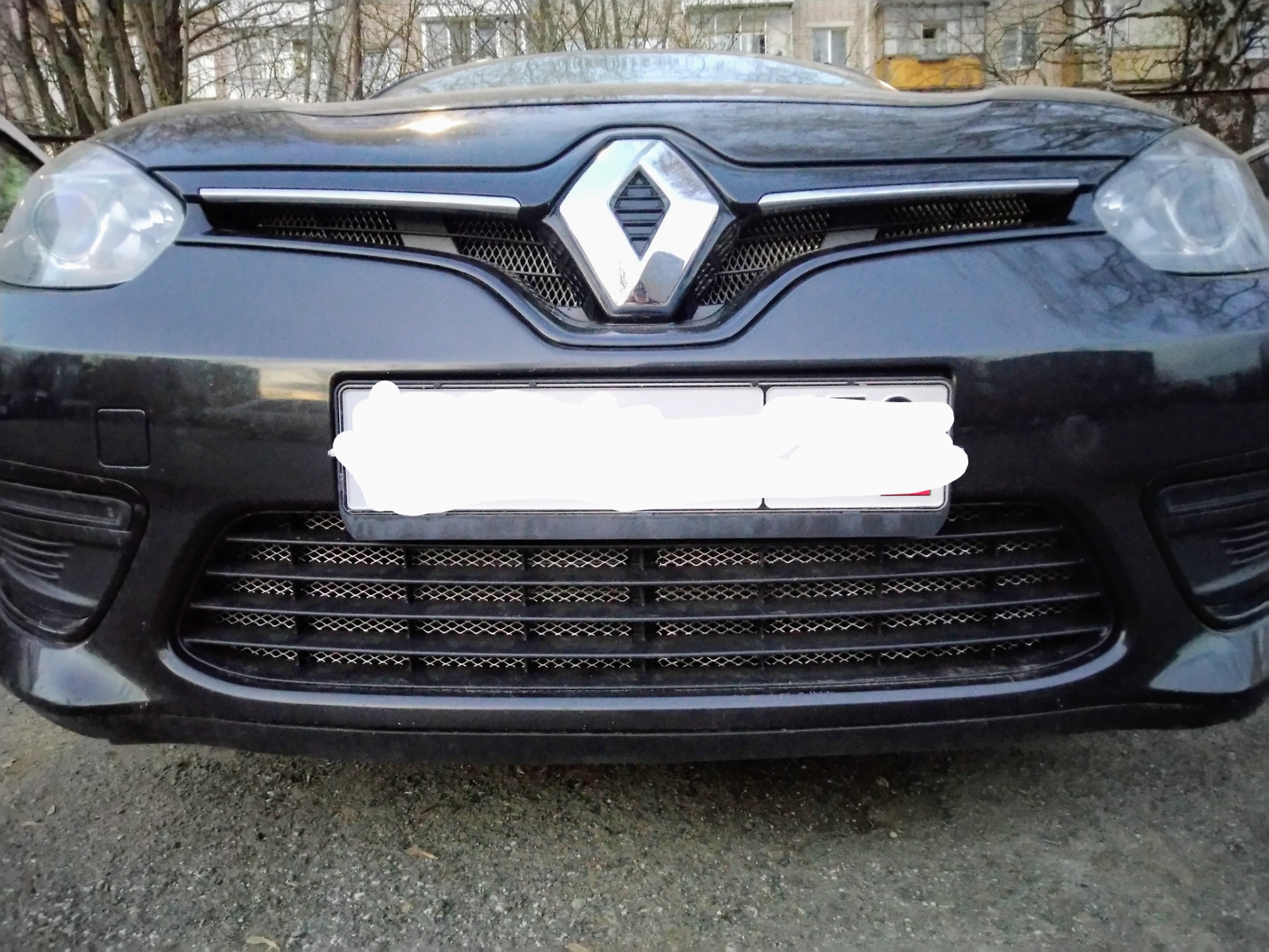

Так как недавно пробил камнем радиатор, то для защиты нового радиатора решил все таки установить сетку. Сетку купил на Озоне за 500 рэ, крепил изнутри бампера на пластиковые стяжки! В этот раз снять бампер не составило большого труда, все болты откручивались хорошо! Заодно раз снял бампер, то решил заменить охлаждайку, а перед этим промыть систему дисцилированой водой, а так же заменит родной пластиковый термос на силуминовый (заранее был куплен бу силуминовый корпус, новый датчик температуры на два контакта, новую прокладку, новый термоэлимент на 89 гр). Новую антифриз залил Кулстрим NRC концентрат.
Итог: сетка — 500 руб; вода дисцилированая три бутылки по 5 л — 270 р; Антифриз две бутылки по 1,7 л — 880 р; Силуминовый корпус термостата бу 1200 р; датчик температуры 450 р, прокладка металл 140 р; термоэлимент 350 р; заглушка лишнего отвода термостата: два хомута — 50 р, кусок шланга — 15 руб и болт — 0 р

Странно только, все так и норовят сдернуть бампер, не соображу: что, настолько неудобно с ямы снизу все сделать, или бампер снимается "легким движением руки"?
Вроде ведь нет, снизу крепеж фартука все равно снимать/откручивать…ни разу бампер не снимал, ни при ТО, ни при установке допрадиатора АКПП, ни для установки сеток, ни для ревизии фары, ни для замен ПТФ.
У меня фартук не снимается, хотя может и можно снять, я не вникал. В принципе если все болты не закисшие, то бампер снимается относительно быстро! Сверху 7 болтов + 4 крепления фар, снизу фартук 5 болтов, по бокам арки крепятся с водительской стороны три саморезов, с пассажирской стороны два, ну и самые два болта находятся внутри крыла с каждой стороны по болту! Это только звучит что много откручивать, по факту быстро все!
Снизу 5 болтов на 10 и фартук снят. Шуруповертом откручивается за 30сек и 10 секунд на вытаскивании наружу из застёжек, ставить дольше — можно и минуту целиться
