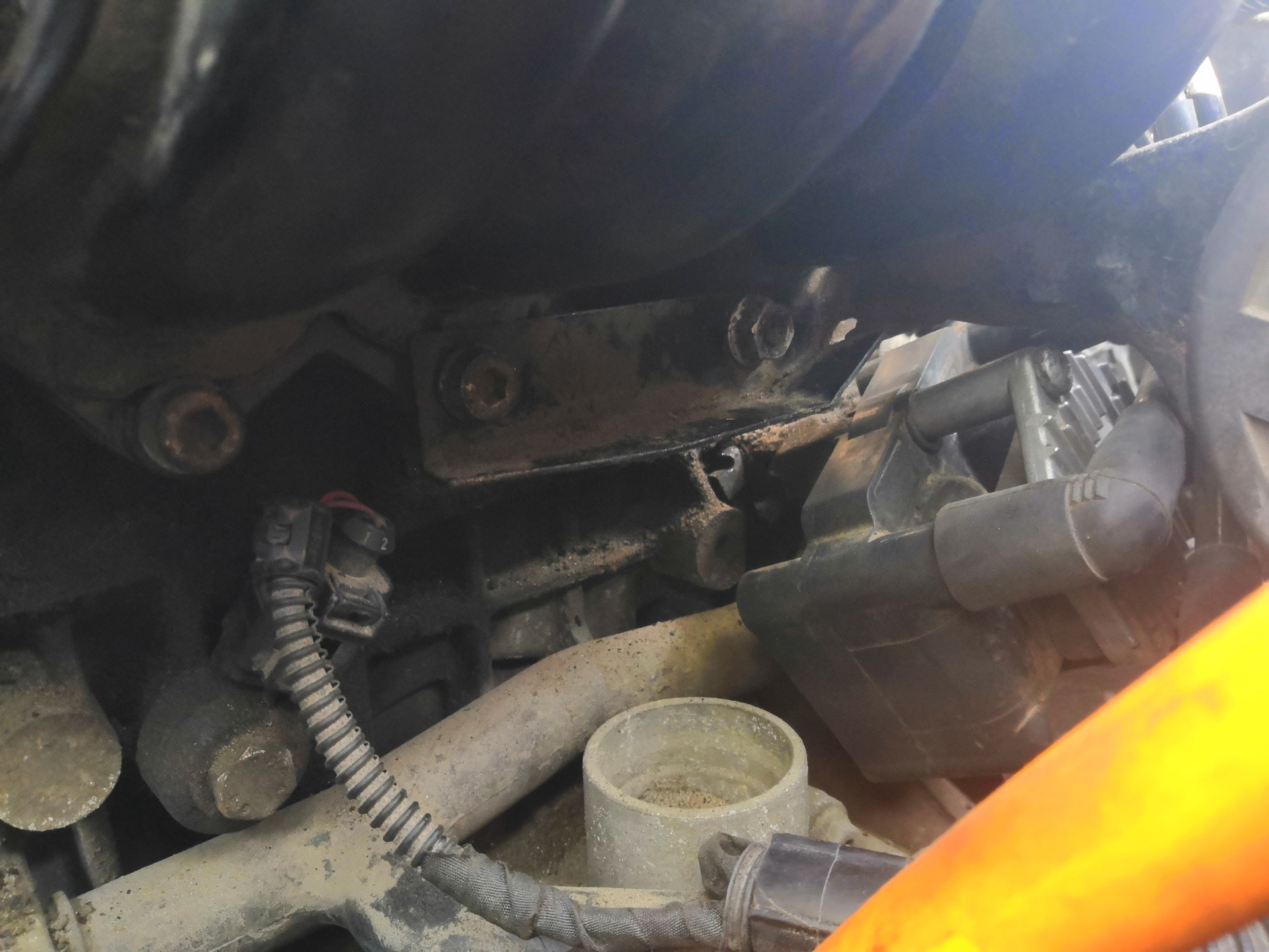

Менял свечи, снимал пылесос, намного удобнее менять 2 и 3 свечи.
1 и 4 легко, а вот 2 и 3 снять провод трудновато, но со снятым пылесоса вообще спокойно. Дедов на 10 минут

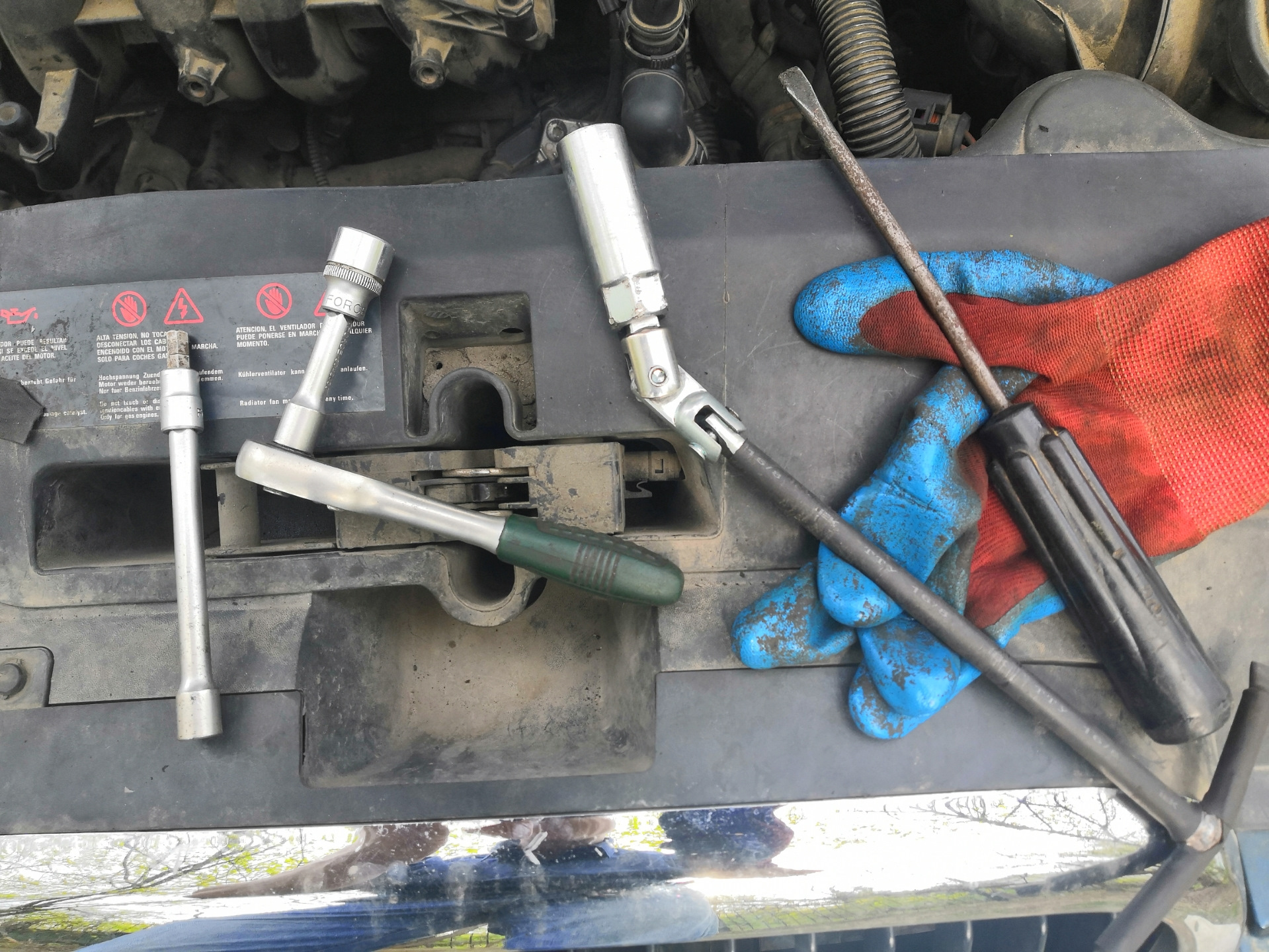

Понадобилось 4 свечи njk/ntk 3045
трещетка
Головка на 13
Удленнмтель малый
Головка на 10
Отвёртка
И насадка квадрат
Свечной ключ

Откручиваем гайку каркаса пылесоса первая справа
Затем Болт второй слева
Откручиваем 2 болта насадкой (квадрат) вообще там многолучевая но у меня нет их

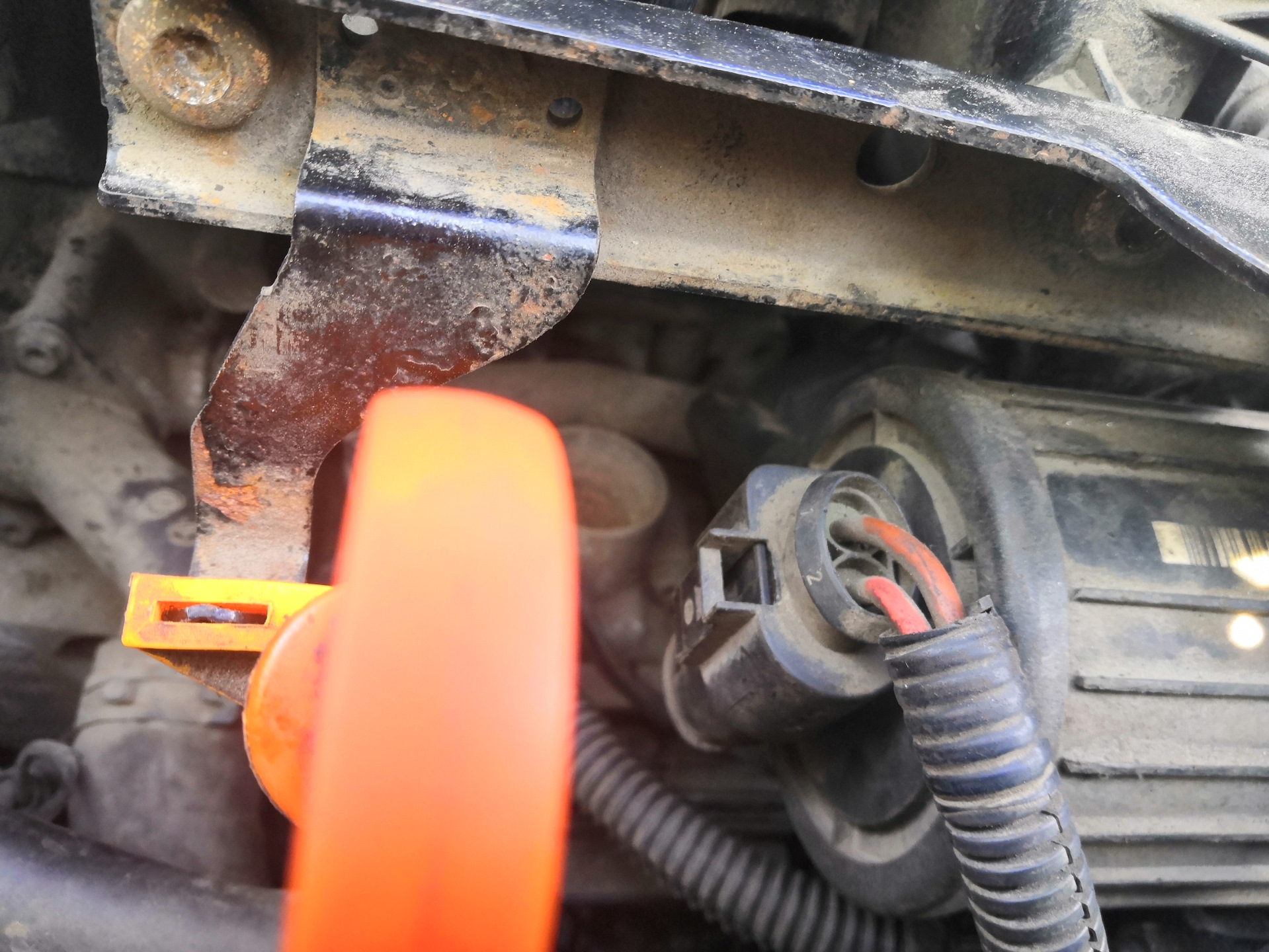

Сжимаем шланги на пылесосе, тянем их вверх и отводим всторну
Убираем пылесос
Скидывсем провода с 1 и 4 свечей.
Полдазим снизу коллектора и помогаем одной рукой снизу, второй свкрзу стягивает провода со 2 и 3 свечей

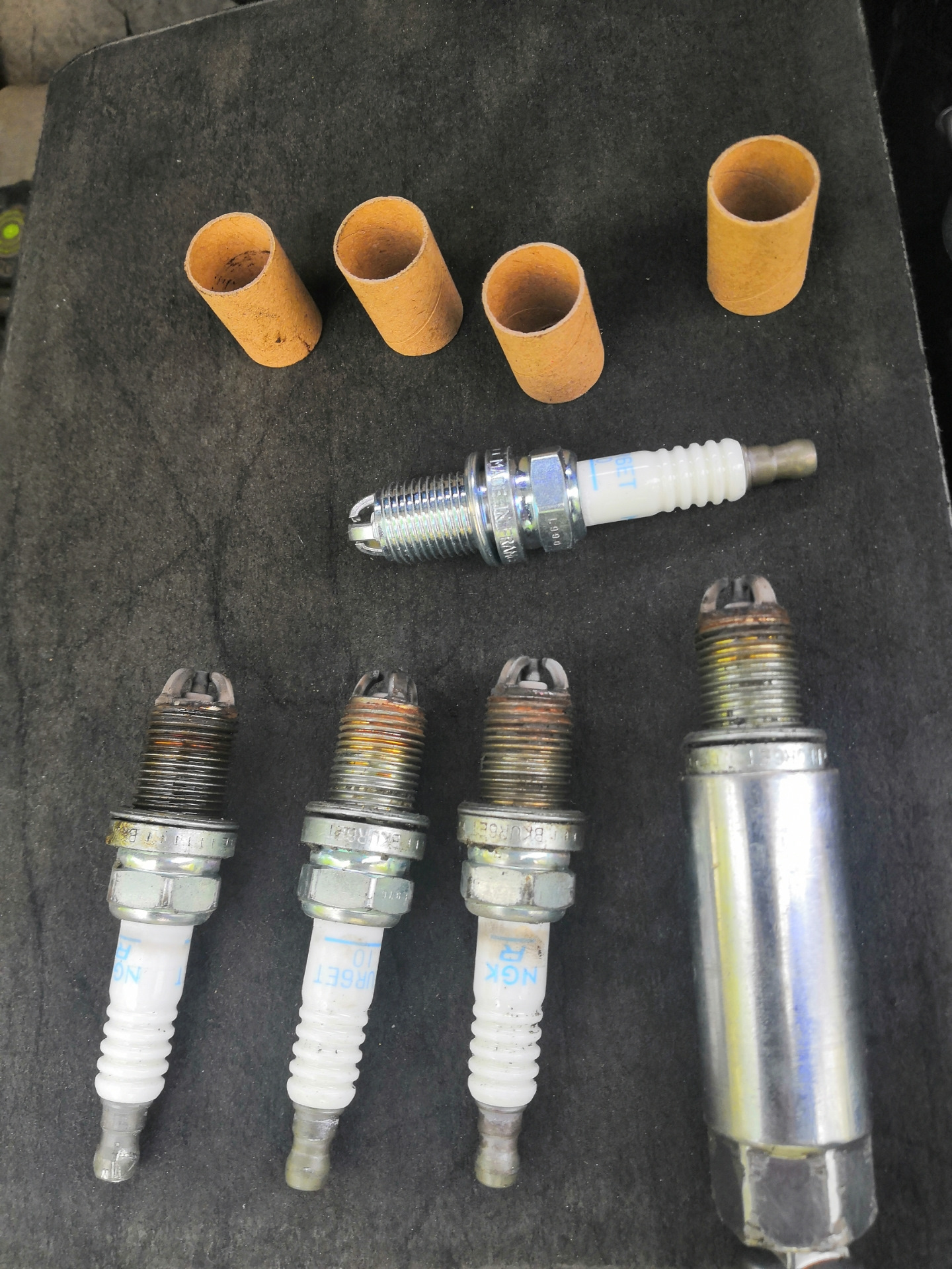

Берём свечной ключ и меняем свечи.

Вопрос по свечам.
У меня ошибка по богатой смеси.
Пл состоянию свечей кто может сказать?
Льют ли форсы безостановочно или искать причину в другом?
Комментарии 2
Вцелом, нормальные свечи, никакого криминала.
По качеству смеси — вопрос. Обычно, начинают с проверки кислородного датчика (лямбда-зонд).
