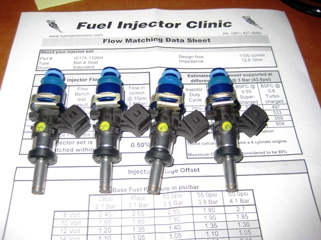

Где брал данные по лаг тайму форс? в комплекте как я понял нет таблицы?
Есть множество комплектов на базе этих форсунок, я к примеру брал от FIC1200cc. Эти же BOSCH, но "пиленные"… С них и взял лаг тайм…
Есть данные у тебя?) если есть кинь в личку пжлст)
Плохая картинка, но при увеличении можно все увидеть…
Спасибо!)
А вообще… Пиленные сток форсы с СГ5, выдают 780сс, которых хватает для уверенных 400 сил… Цена/качество вообще супер. Проверенно и не раз.
Да Я уже просто купил боши 980) все советовали их) а как их ставить без лага че то сразу и не подумал)
+- все равно придется играть…
Ну это понятно, ну хоть чтоб там все не позаливало к чертям лаг хоть примерный надо)

Привет скажи а эти форсы без колпачков и штекеров не встанут в штатную рейку?
Не, они в стоке расчитаны на другую высоту посадки и бОльшее отверстие в рейке. Могу ошибаться, но по моему 14мм
Получается с этими колпачками они встают в сток рейку и штекера в фишку гдб встанет?
Штекера докупать, bosch ev1-denso pigtail
Ну те что внизу по ссылке они подайдут?
Мне кажется они будут чуть длинее, чем надо. Ищи как в наборе FIC1100CC. Мои тоже не совсем…
Если они чуть длиннее ничего страшного же? Так эти форсы 1000сс или 980?
Вообще заявлены как 980сс, но прописываются как 930сс

Чет не понял как ты бош всунешь — длины же разные форсов… или эта жлыга форсуночная будет на 1.5 см вниз торчать? :-0
ну если точнее, то на 8-9мм длинее, чем сток. Но в планах термоизоляционные прокладки от KSTech на 6.5мм, так что все будет отлично, хотя и без них, они встают отлично. Просто более утоплены в глубину… не думаю, что на замес будут сильно влиять, а вот то что пылят лучше, повлияет… Прочитай посты Никиты про эти форсы, полностью с ним согласен, все согласно законам физики )))
Да читал его посты, но результатов КАК НЕ БЫЛО ТАК И НЕТ… так что может оказаться что все приседания не окупятся… тюнинг ради тюнинга… ну я хбз такое выпирание это всеже колхозинг…
Я думаю так строго судить мы не в праве, человек занимается правильным тюнингом и доработкой, аргументируя все достаточно верно в плане физики, которой я больше доверяю чем мнению людей, но конкретно в данном случае, считаю его мнение абсолютно верным и полезным.
А насчет результатов — думаю что его машины, точнее которые он настраивал, говорят о многом. Причем как раз на этих форсах…
Думаю ты знаешь FIC 1200cc, они как раз делаются из этих форсунок, причем на субари они идут как раз без нижней проставки-экстендера… Но они пиленные ((((
Мы немного по-другому их адаптируем ) полность идентично сиоку сидят в рампе
Через проставку обтачиваете на токарном верхнюю часть под сток рейку 11мм?
Да, вход обтачиваем, низ в поставку, у менея в бортовике есть фото
