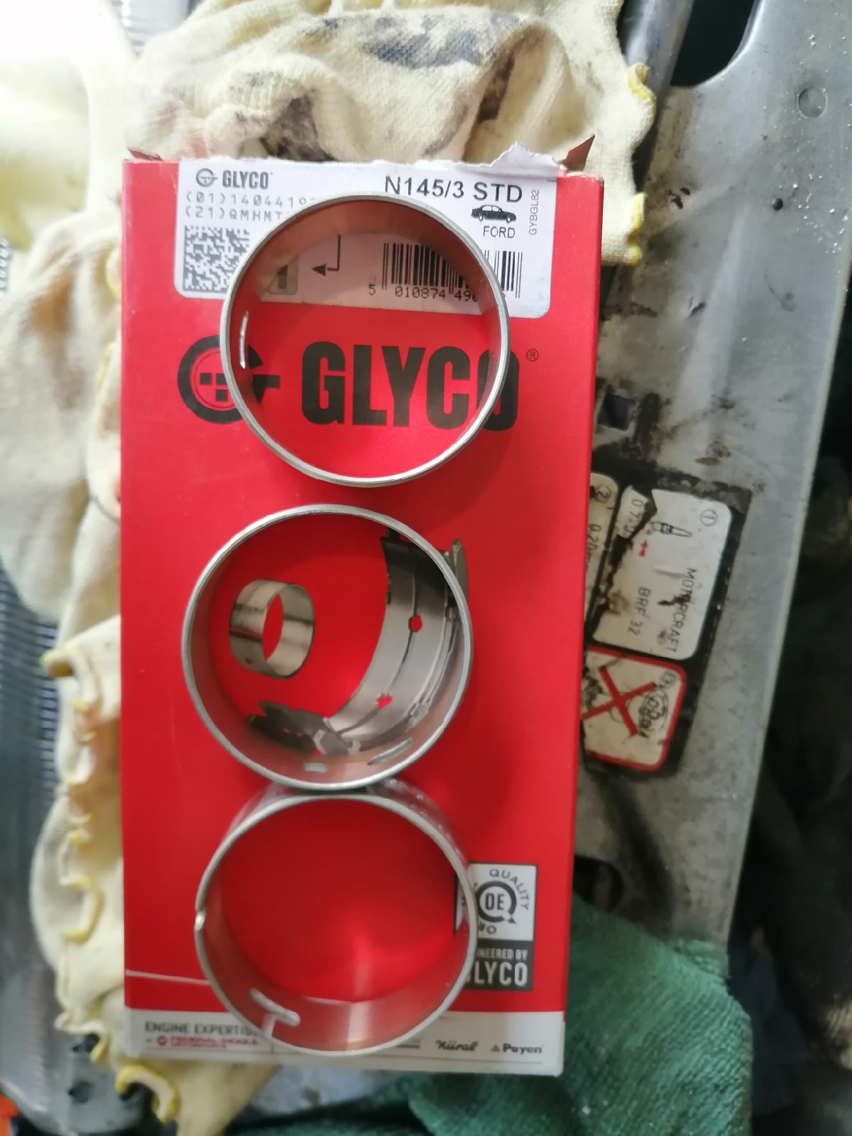

Итак, сегодня мы меняем вкладыши на Ford Scorpio I.
Артикул — N1453STD фирма Glycо

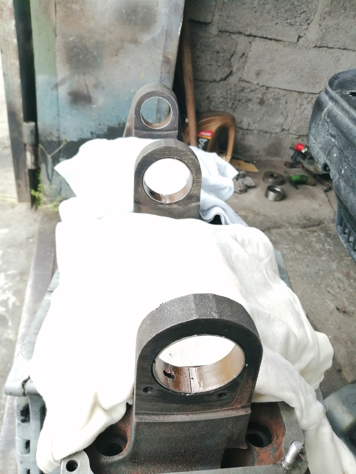

Старые вкладыши распилил ножовкой по металлу и выбил их (вытащились очень легко), но до этого попытался их выбить с отвёрткой — никаких результатов.

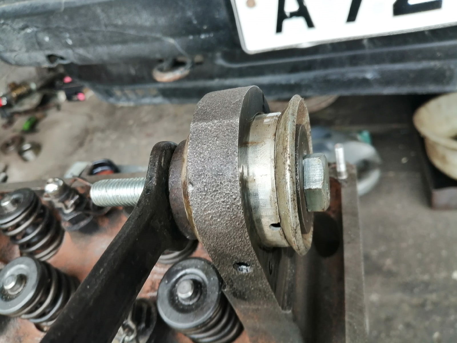

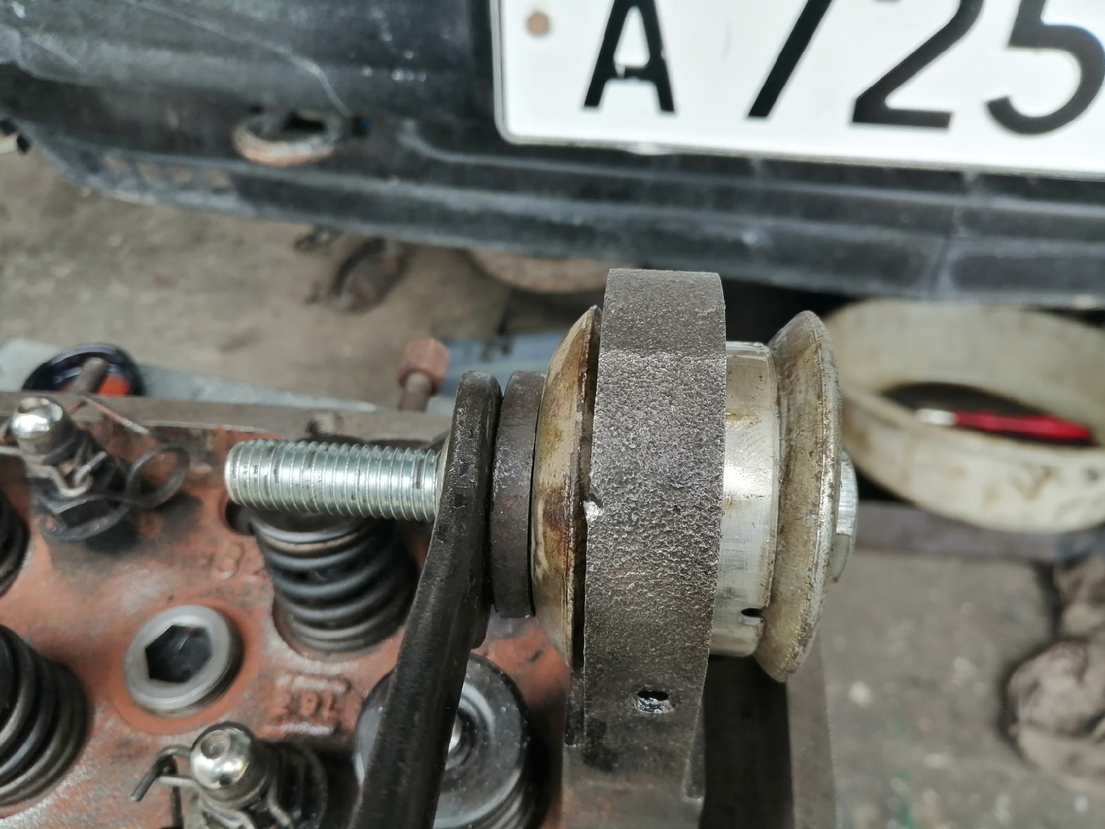

После снятия, промазал места посадки маслом и начал впресовывать новые.

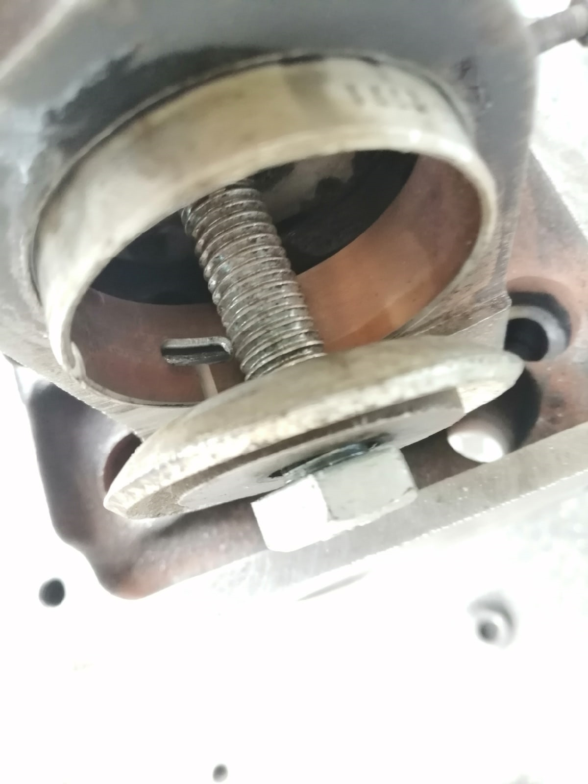

Для этого использовал болт и шайбы от стабилизатора с нашей машины. т.к стаб и вся нижняя часть у меня разобрана, шайбы были прямо под рукой, вот они и пошли в ход, выглядело это всё вот так:
После того как новый вкладыш вошёл почти на половину, или, как мне показалось, он отцентрировался в своём месте посадочном, я открутил болт и посмотрел совпадает ли маслоканал с отверстием — всё чётко…

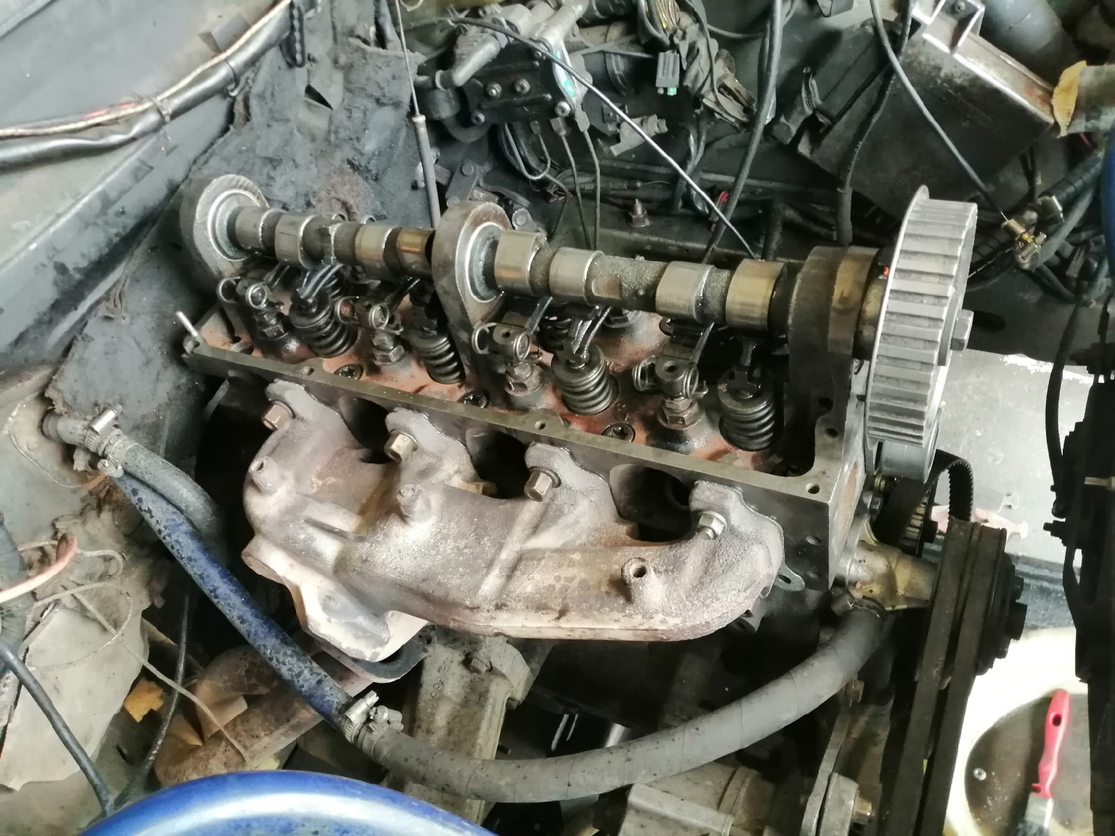

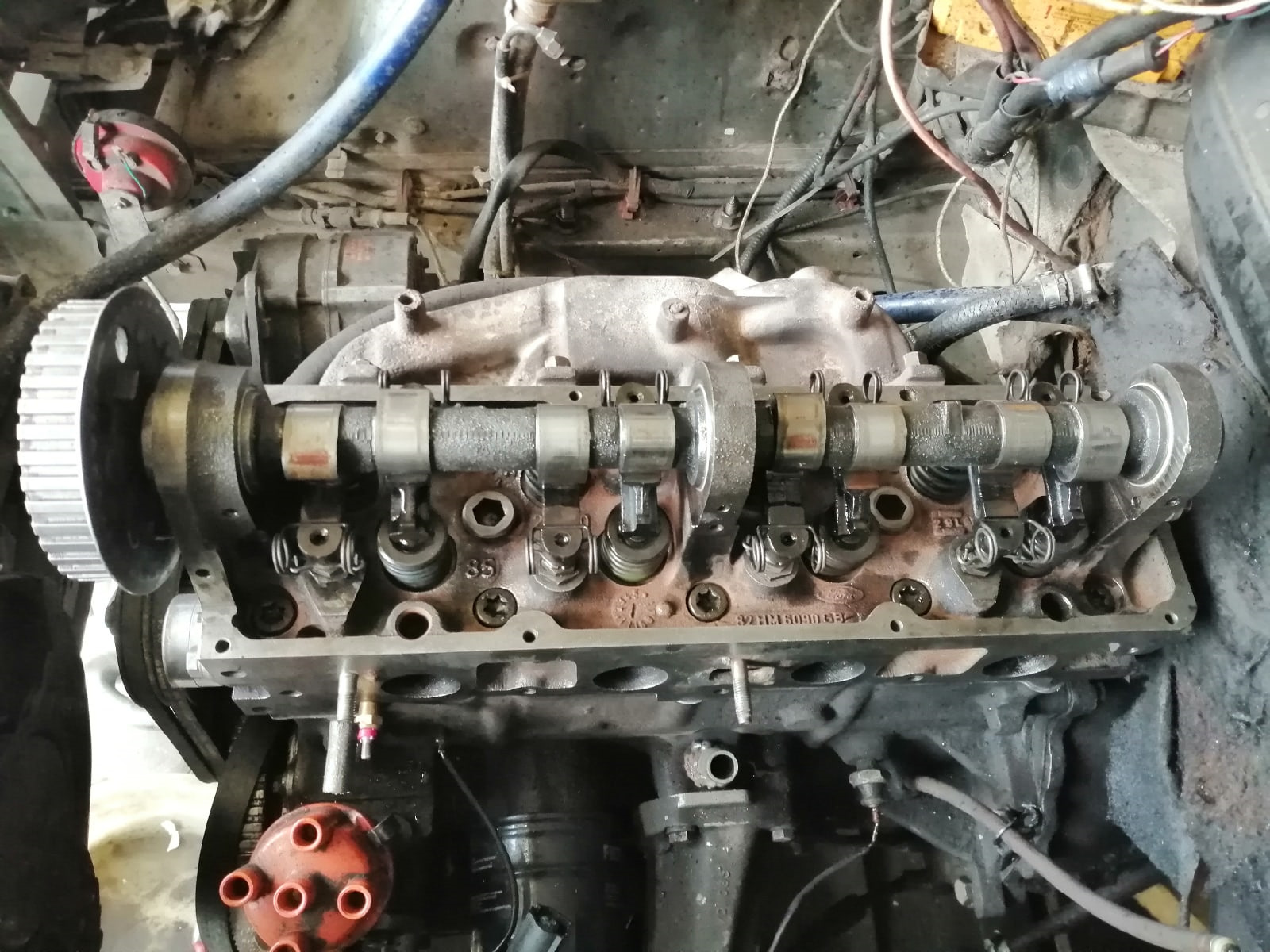

Далее таким-же образом запрессовал остальные, вставил распредвал, накинул рокера, прикрутил выпускной коллектор с новыми прокладками, их там 4 штуки но 3 одинаковые а 4 немного другой формы, я не знал и пришлось немного отверстие под шпильку подрезать.
Новая прокладка ГБЦ фирмы Glaser артикул — H07834-00.
И установили всё это дело на блок.
Протянули в 2 этапа, сначала по 4кг потом по 8 и оставили, завтра, окончательный момент составит 112,7 Н·м или (11,5) кгс·м.
