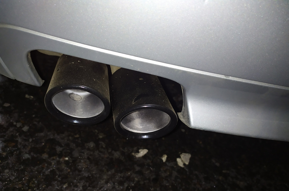

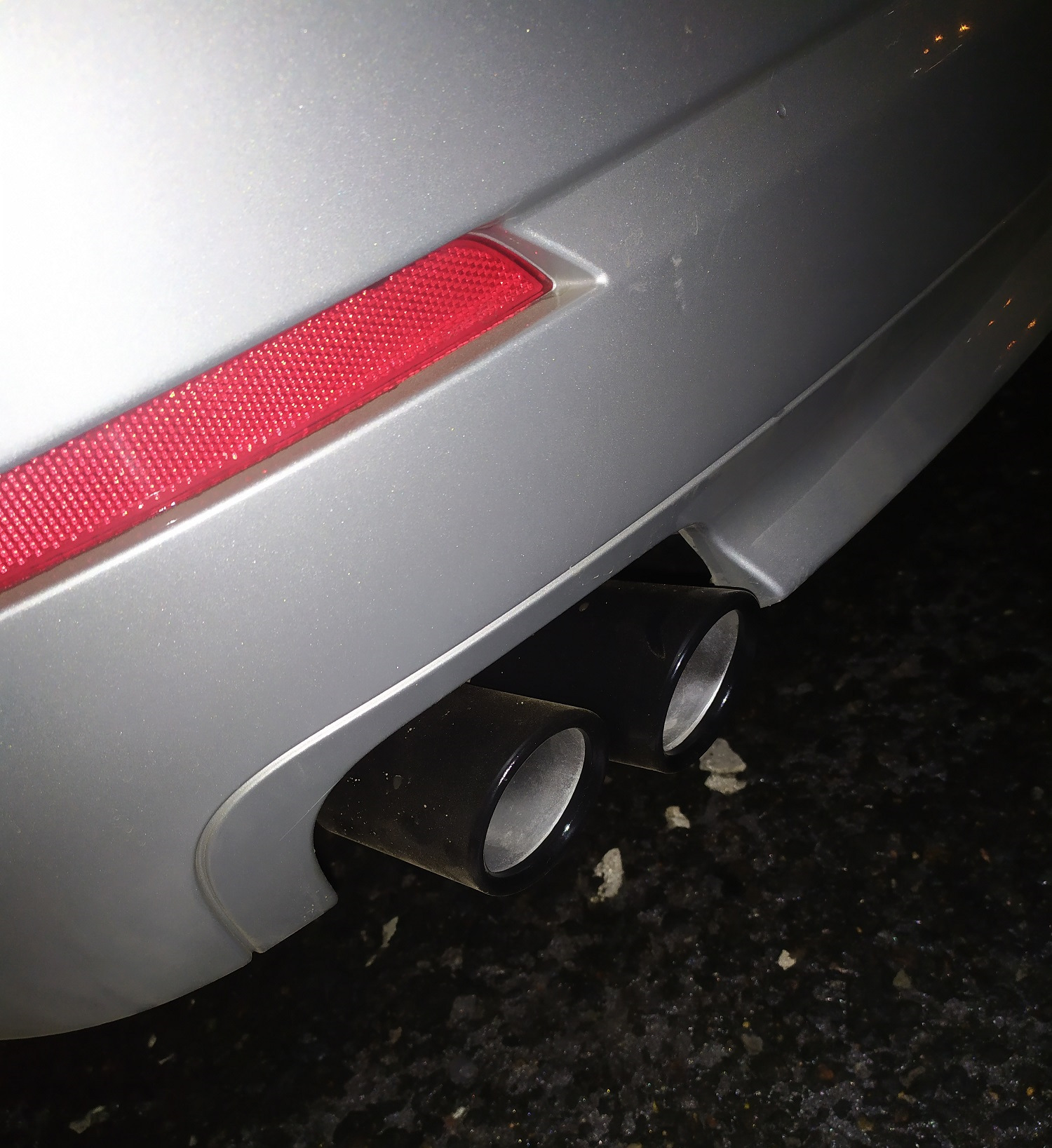

Смотря на облезшие насадки хотелось их заменить, долго искал новые, но так и не нашел. Решил покрасить в черный, тем более уже был опыт использования высокотемпературных красок разных производителей. Лучшая из них kerry, стоит чуть дороже kudo, но дешевле в разы, чем foliatec. Единственный минус долго сохнет, примерно 30 часов.
Фото сделал только через день после установки. Покрасил почти как с завода.
P.S. Через пол года ничего не отвалилось, не потрескалось, не облезло))

Внутри трубки тоже красил? Или полировал?
Глушитель крашен был при снятии
Доброго времени суток
Насадки просто выдергиваются, из больше ничего не держит?
Читал кто-то выбивает, но на самом деле легче снимаются, покручиваешь влево-вправо и на себя
У меня чёрные изначально! Топчик)
Как подготавливали к покраске? Грунт? Или сразу нанесение краски после обезжиривания?
да с грунтом, можно и без него, если основание хорошее
Какой грунт?
название не помню, тоже черный
