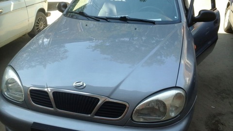

ZlobniyDaemon -" Суть этого действия была в отработке печатки плат, методом фоторезиста " опять решил по пробовать новое, и получилось, довольно классно.
1) Светит, на много ярче.
2)Потребление меньше
3)И получается подобие обманки, владельцы (SKODA Yeti )поймут
и работают на много дольше.
Эта запись будет дополняться и обрабатываться
Комментарии 3
Хорошая работа! Если забудешь выключить, не так сильно разрядят аккумулятор) А диоды феном паяли? Коллега на работе паял паяльником, через день они перестали гореть)) Не знаю как он их паял, может перегрел.
Диоды паялись паяльником от станции Lukey 852D+
Точно перегрел. Я сами диоды жалом вообще не трогал, только пролуженные дорожки на плате.
Спасибо, понял.
