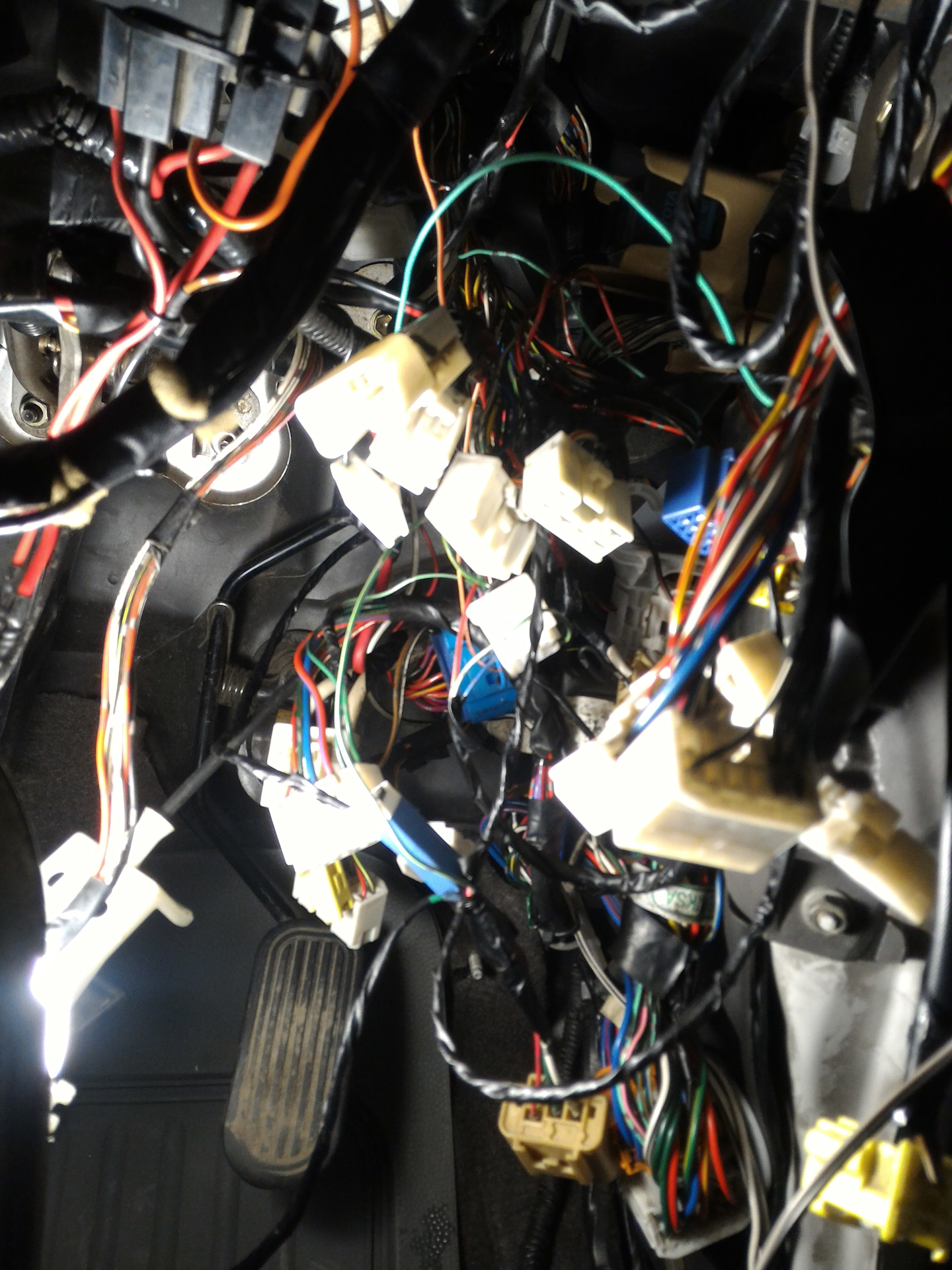

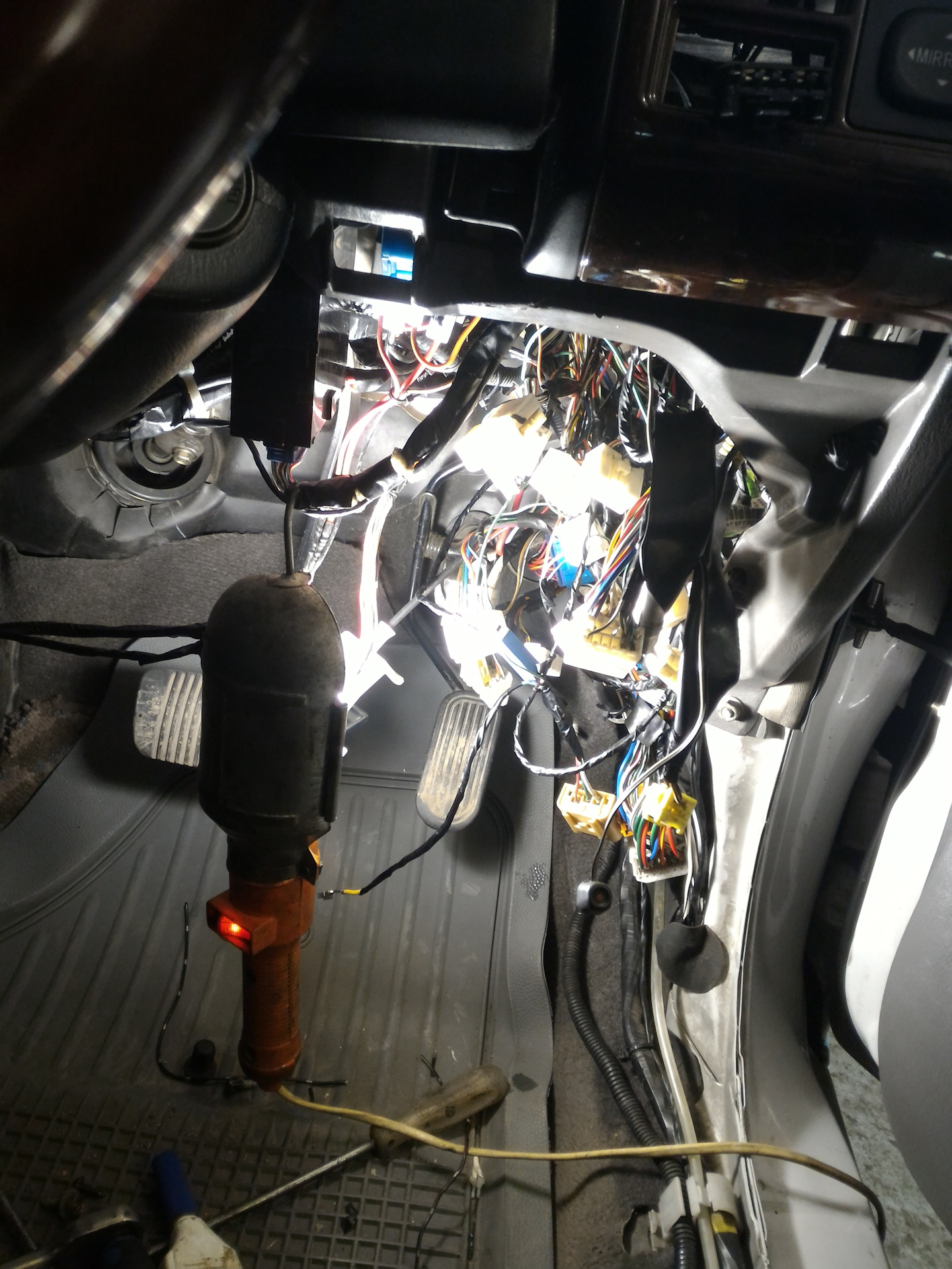

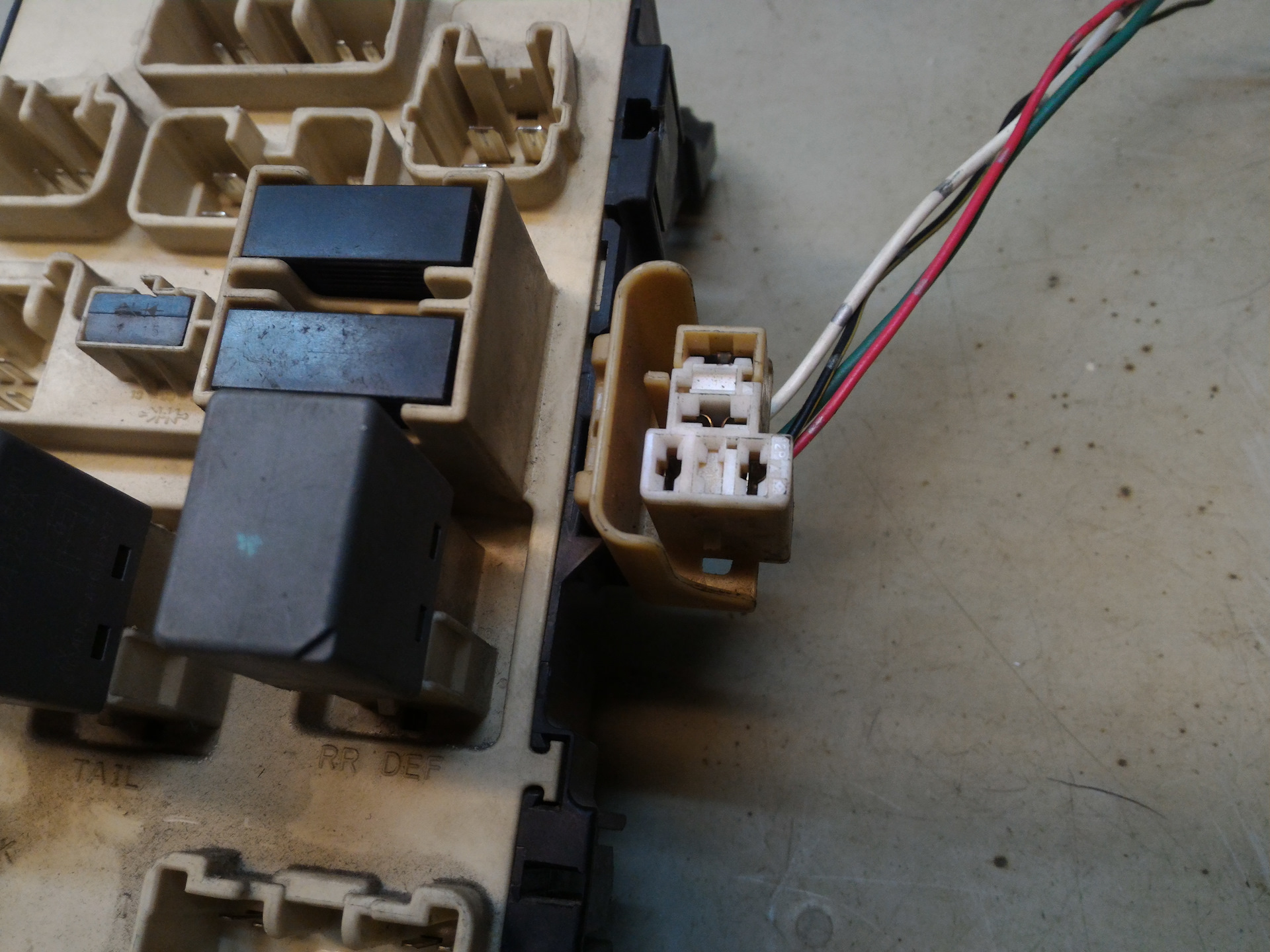

Доделал подключение установленного лобового стекла с подогревом зоны стеклоочистителей.
Работы на 3-4 часа. основная возня с разборкой салона и монтажного блока.

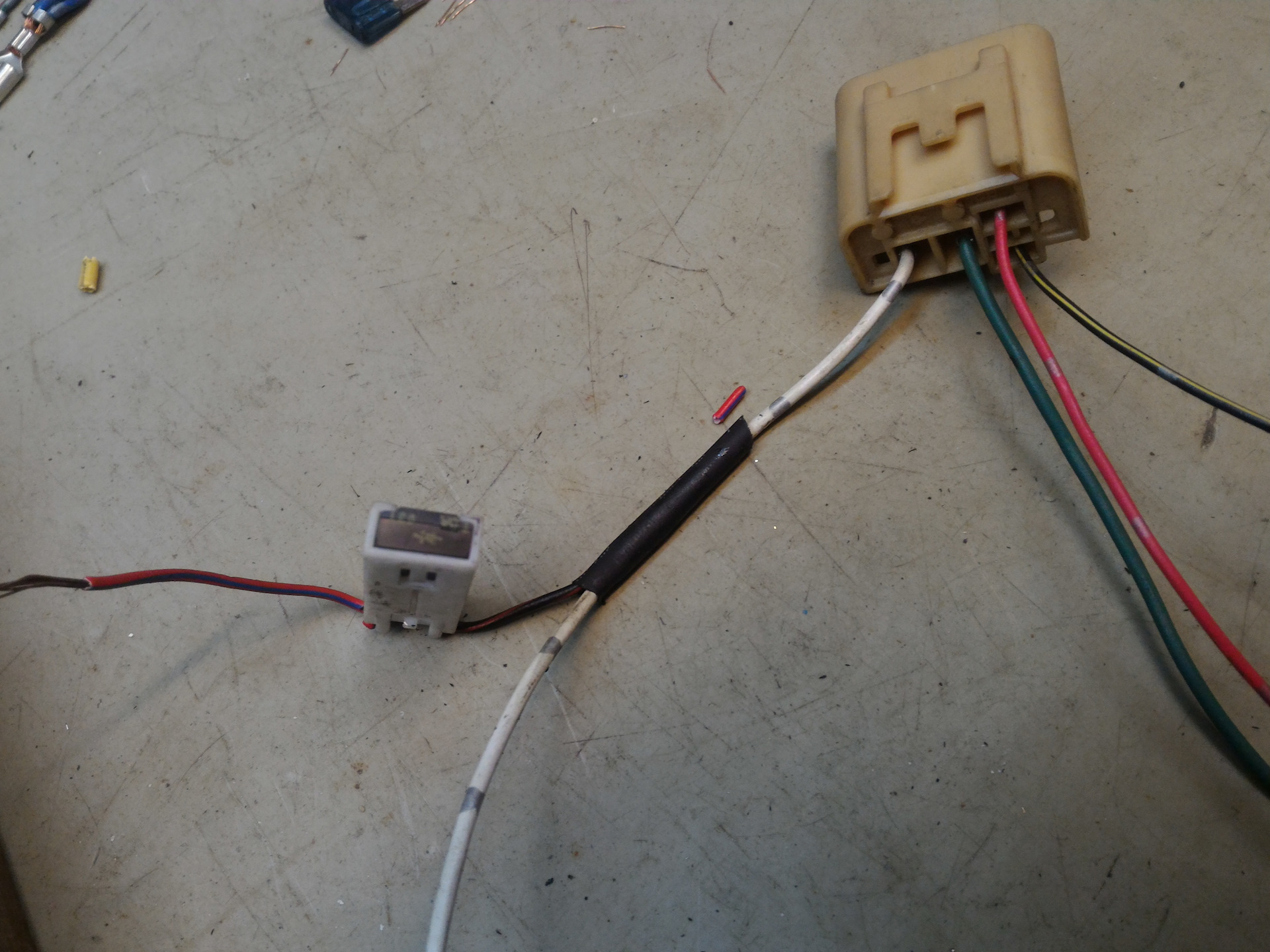

Потребуется:

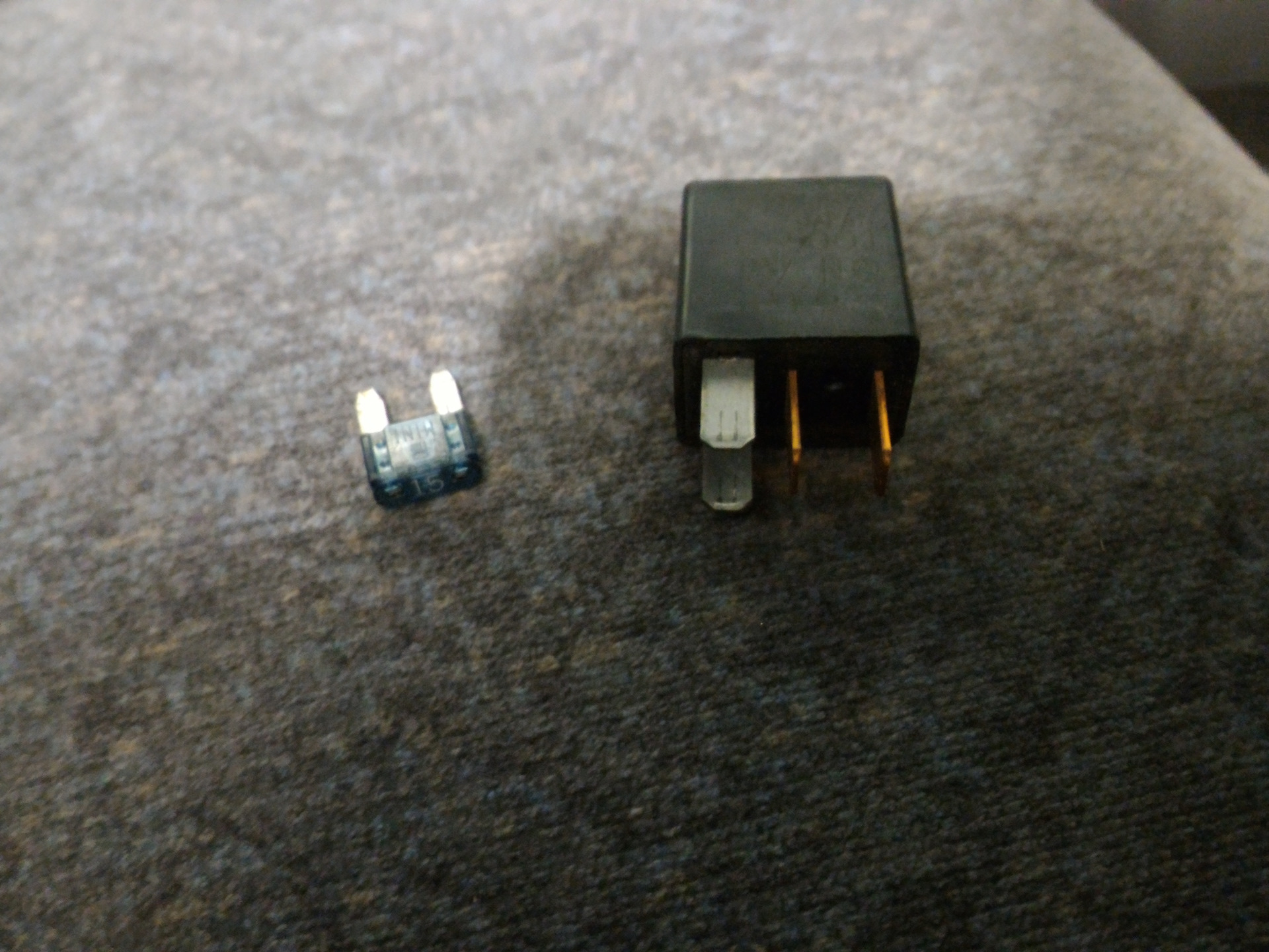

1. Колодка для реле оригинальная, прищелкивается к монтажному блоку сбоку
2. Четырехконтактное реле Тойота, простое
3. Пины для разъема под штатный предохранитель (место есть, а контактов и проводов нет)
4. Предохранитель оригинальный 15А
5. Диод из тойотовской проводки с колодкой (для ввода на сигнал поднятия оборотов ЭБУ "ELS")

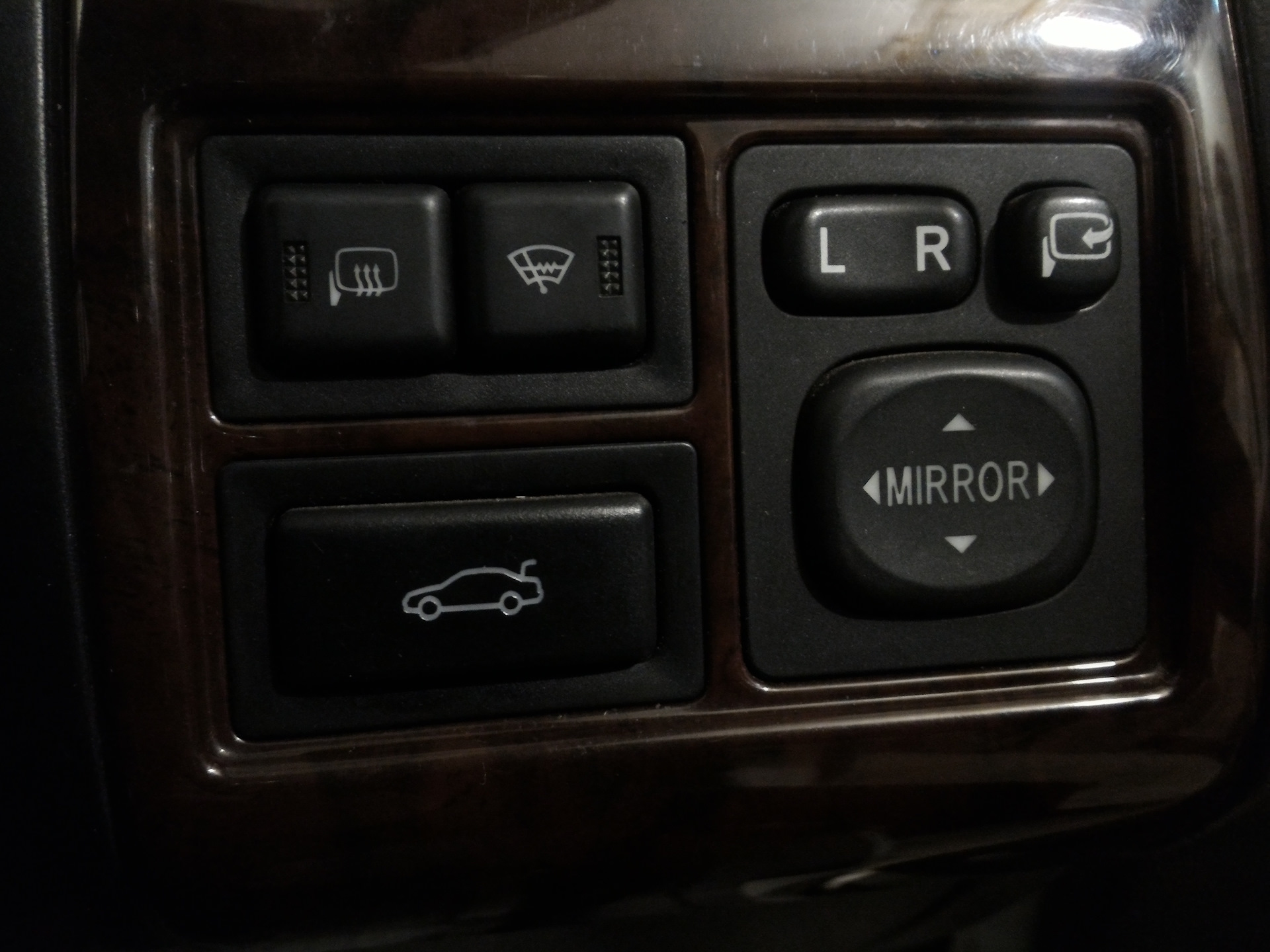

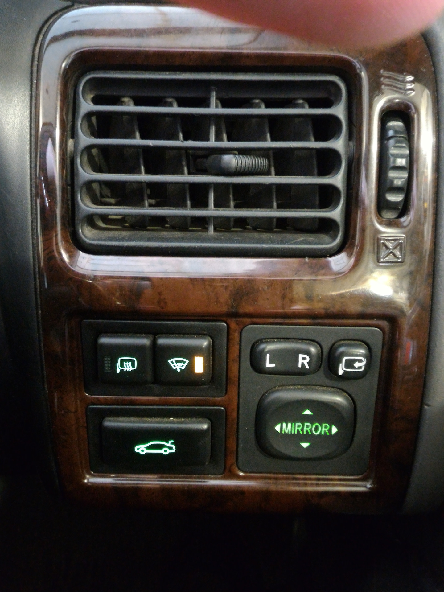

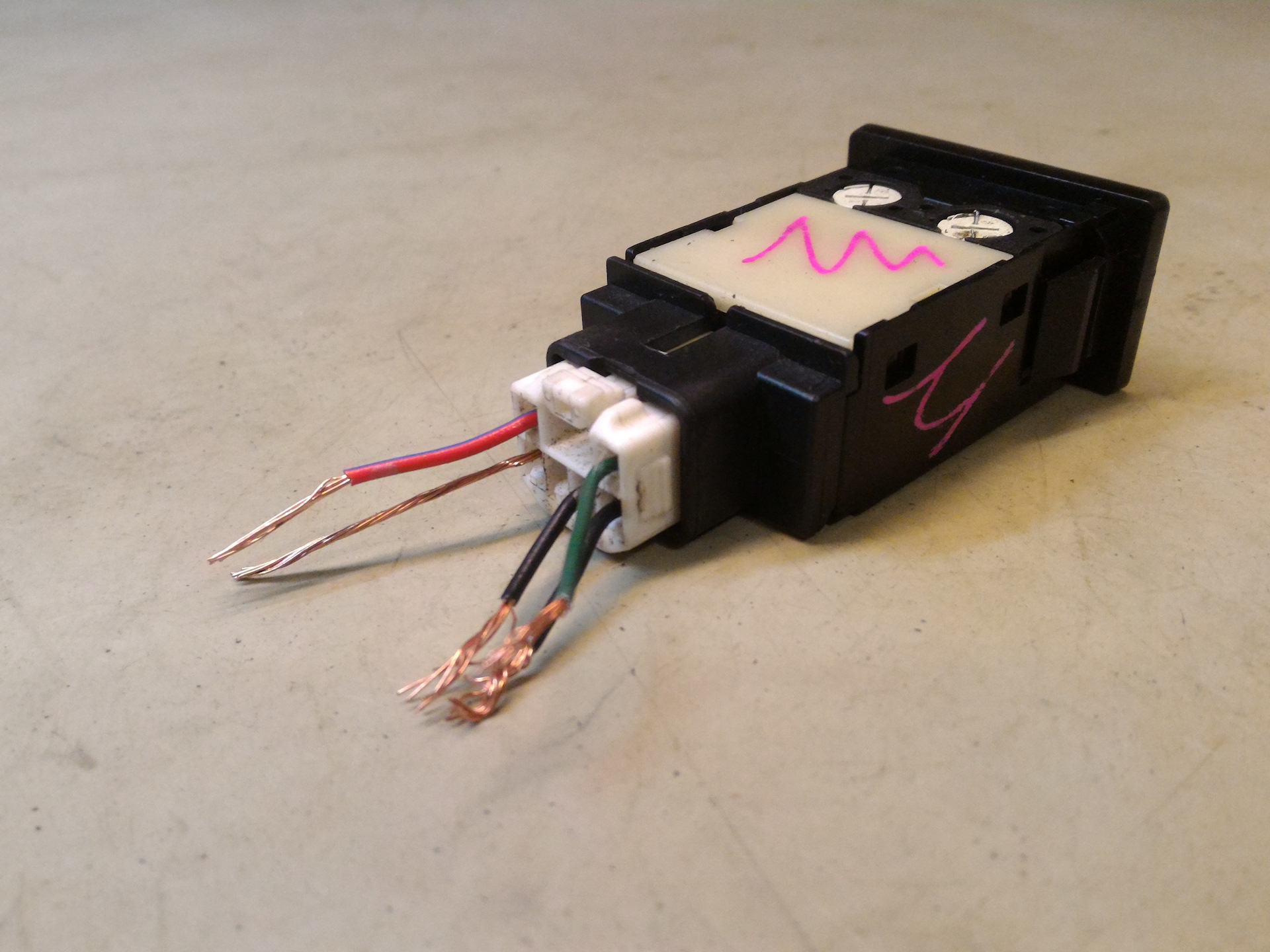

6. Кнопка включения обогрева (в моем случае очень модная сдвоенная)
7. Немного японских проводов, книга со схемами, и куча нервов)))
Саму схему подключения рисовать не вижу смысла она есть в книге по Короне, кто понимает в электрике сделает по ней, кто не понимает — тому схема ничего не даст)) Без понимания такие вещи лучше не делать)))

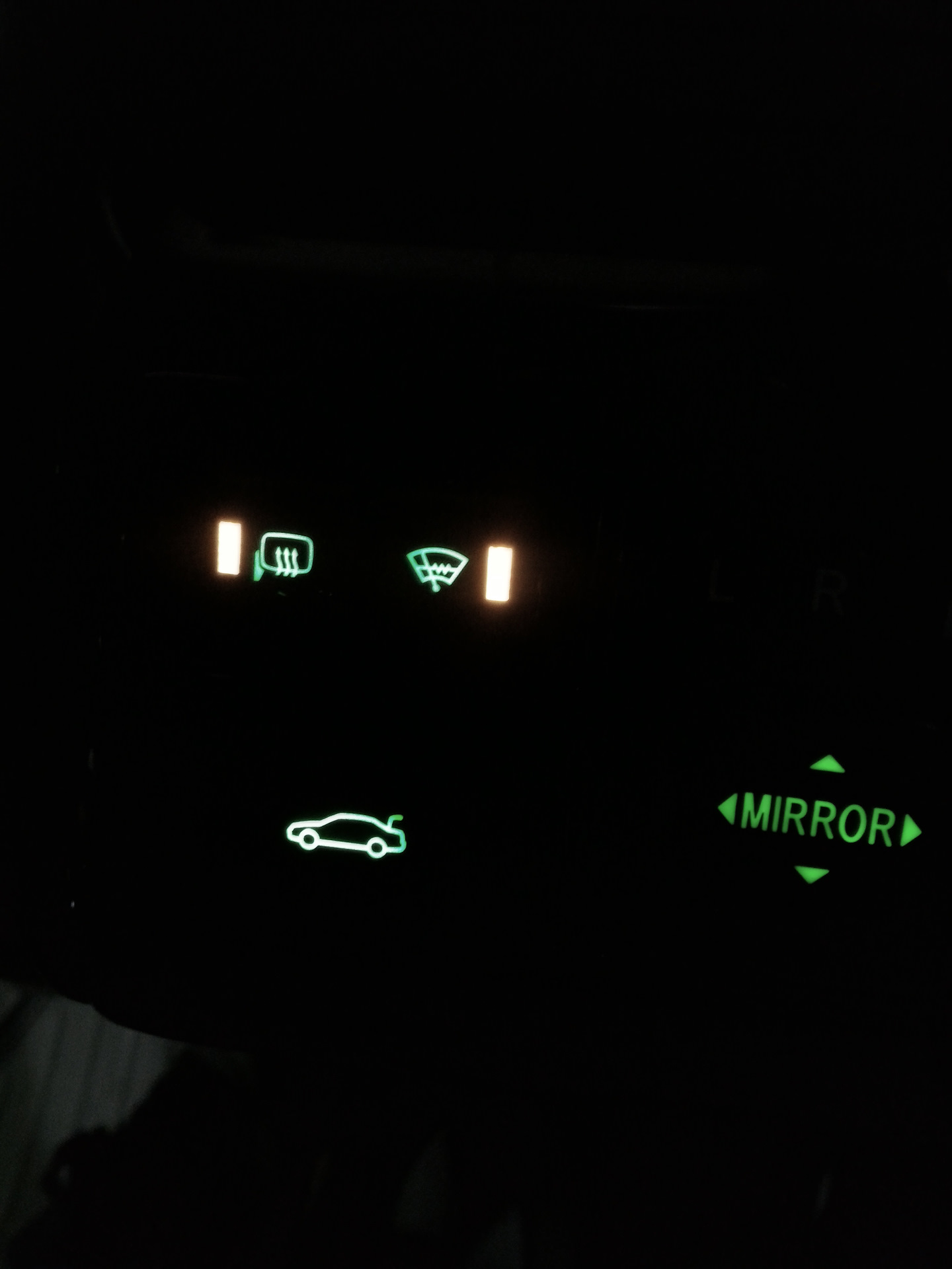

Все подключено как должно быть по штату — предохранитель, реле с колодкой, точки подключения и поднятие оборотов двигателя при включении (через родной диод, на фото черный в прямоугольной колодке)

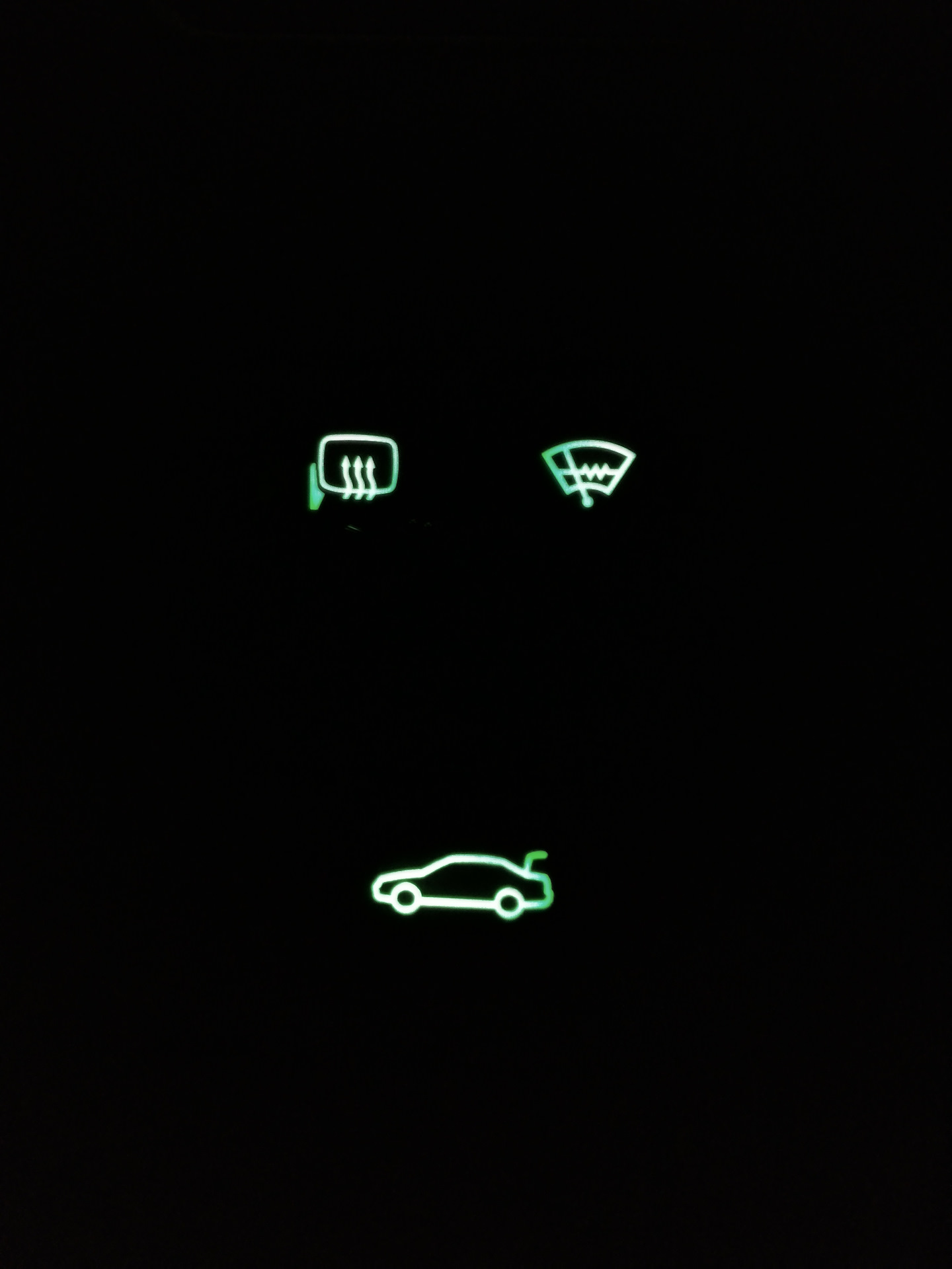

Все работает, греется, светится))) В кнопке два независимых таймера на 15 минут работы каждый

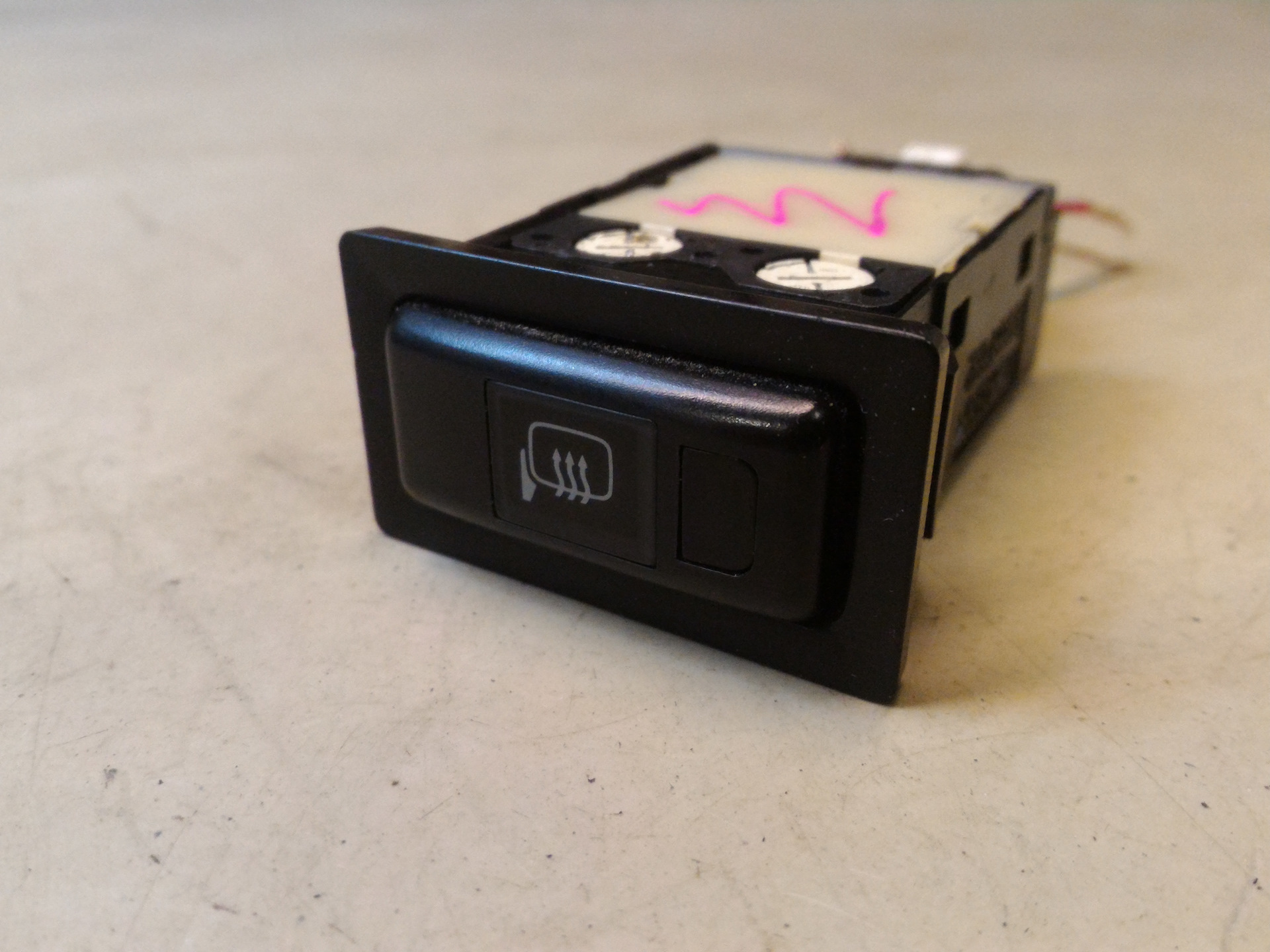

Снятая одинарная кнопка подогрева зеркал продается

А не подскажешь распиновку кнопки двойной?
Я уже не вспомню-сто лет прошло. А что, тестером разве элементарно не прозванивается?
К сожалению нет. Могу предположить что кнопка неисправна. Но схема целая, дорожки не горелые. Лампочки индикаторов целые. Напрямую запитал на плате. По дорожке на плате нашёл плюс или минус индикатора. А по схеме из книги этот 6 контакт уходит как управляющий на элемент нагрева. Теперь не могу понять что к чему.
