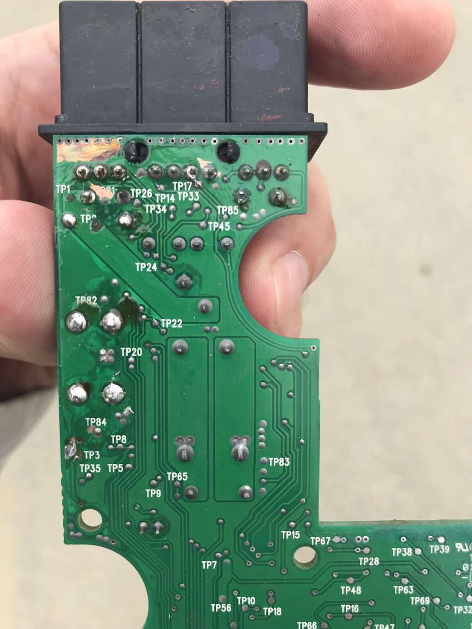

После очередной автомойки, я обнаружил что перестал работать люк. Шторка работает, а люк нет. Значит не предохранители. На сайтах особой информации мало, но есть пару статей, очень и очень полезных:

1. Мне сняли моторчик;
2. Почистили схему от окисления;
3. Прошлись бегло по дорошкам платы, но реанимировать не получилось.
Обратился к электрику на своей работе и тот нашёл проблему в схеме. Почистил и пропаял 2 дорожки. После сборки схемы, моторчик заработал.

Моторчик снимать не нужно было, достаточно поддеть тонкой отверткой крепление пластиковой коробочки в которой находится плата и она легко снимется без моторчика. Если вы открыли люк и он не закрывается, а ехать нужно срочно, то тогда меняем снятую коробочку с люка на коробочку со шторки (они одинаковые) и ездим с открытой шторкой, но с закрытым люком)) И не забываем проверить прокладку в конце панорамной крыши, она часто проваливается в салон и через щель начинает попадать вода, которая потом попадает на плату.
