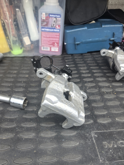

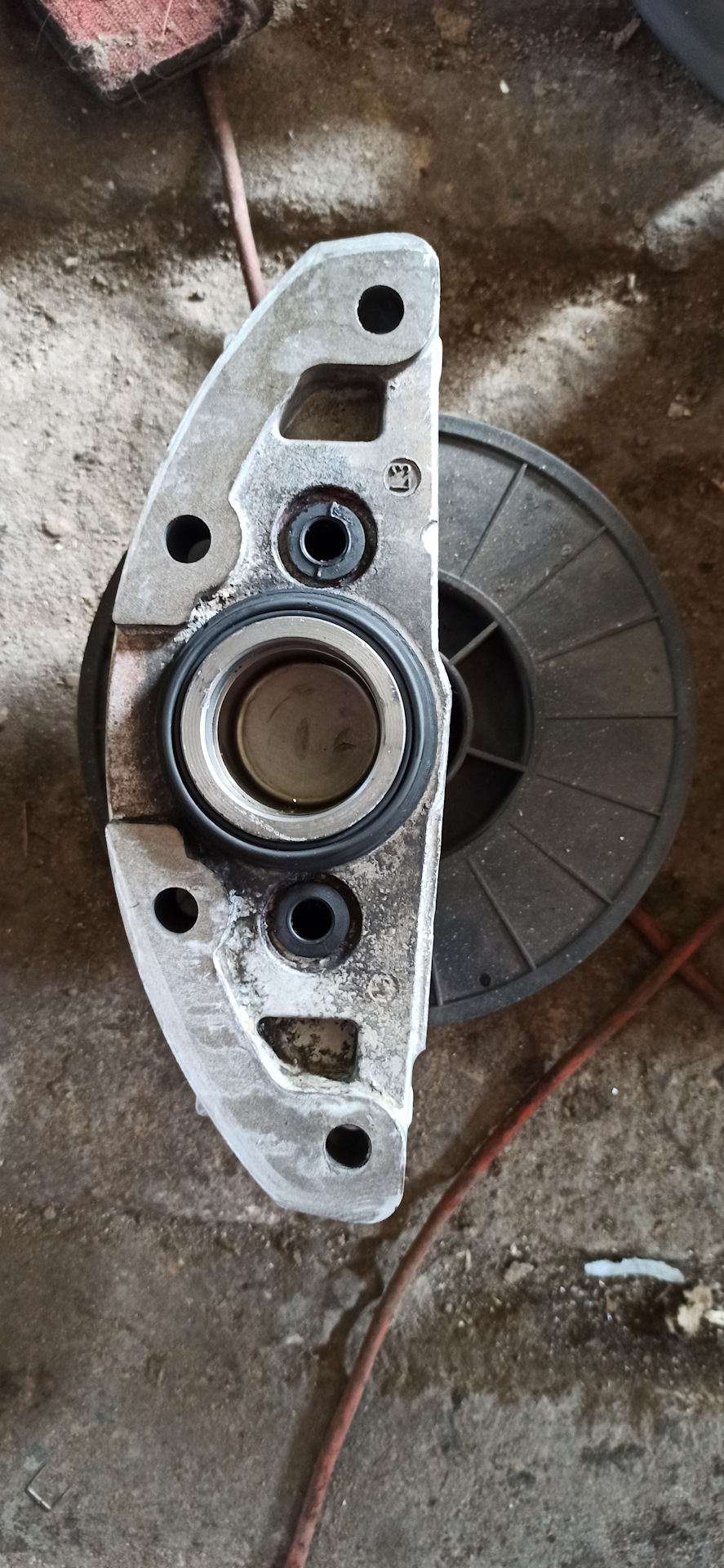

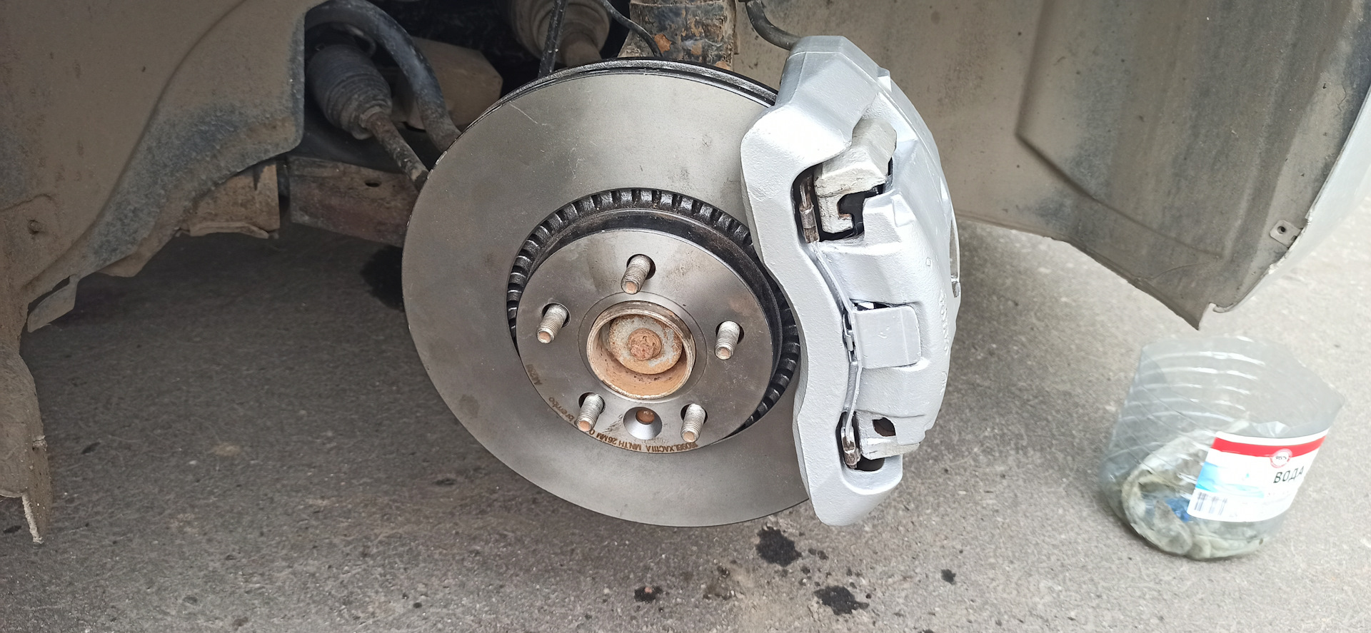

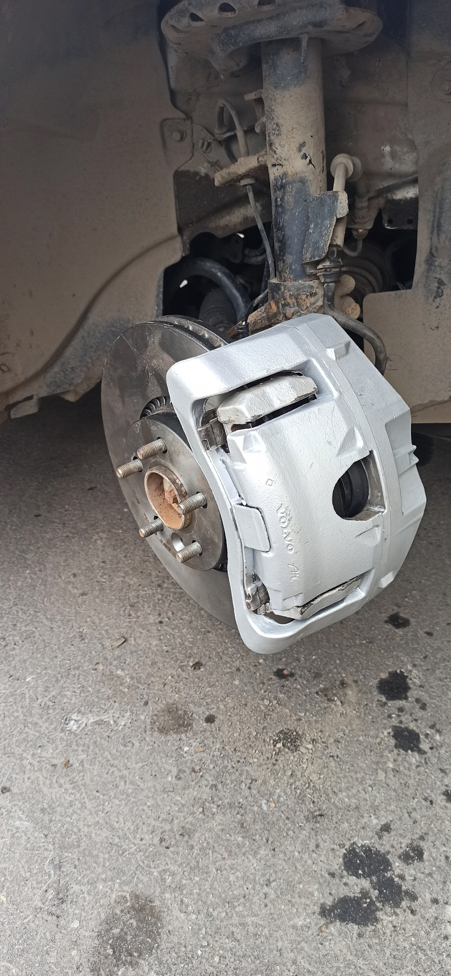

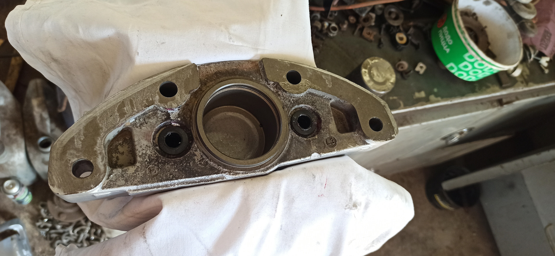

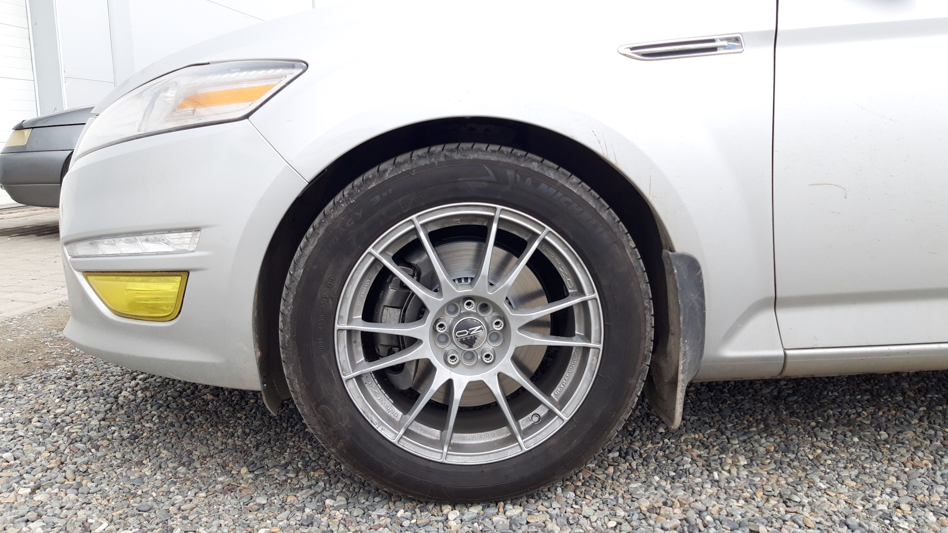

День добрый всем . Вот наконец-то добрался до тормозов передних, а именно их установку 316-ые от Вольво, Цена бу 3500 ₽ L / R. Купил сразу ремкопленкт, делать так все, но поршня оставил родные, были в идеальном состоянии да и в ремкоплнкте они шли железные, а родные алюминий

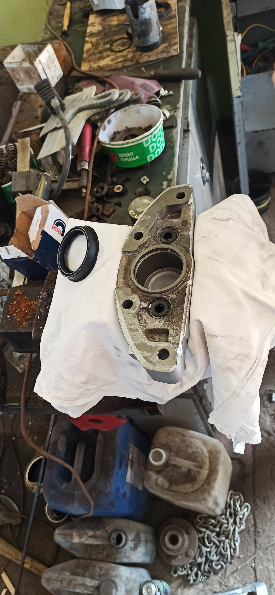

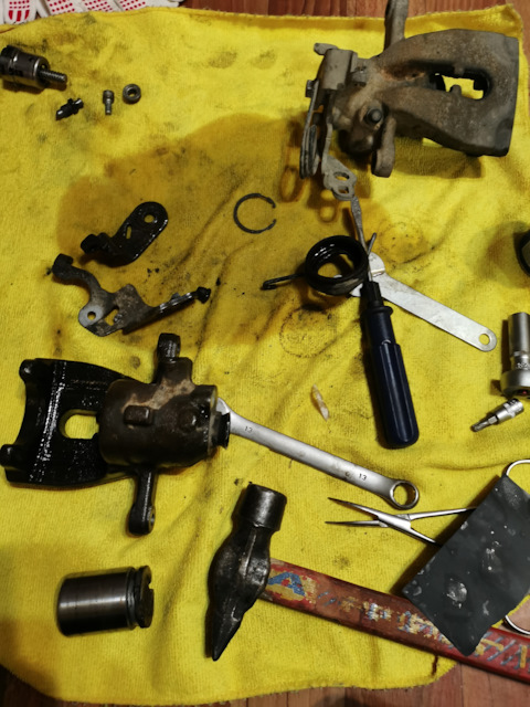

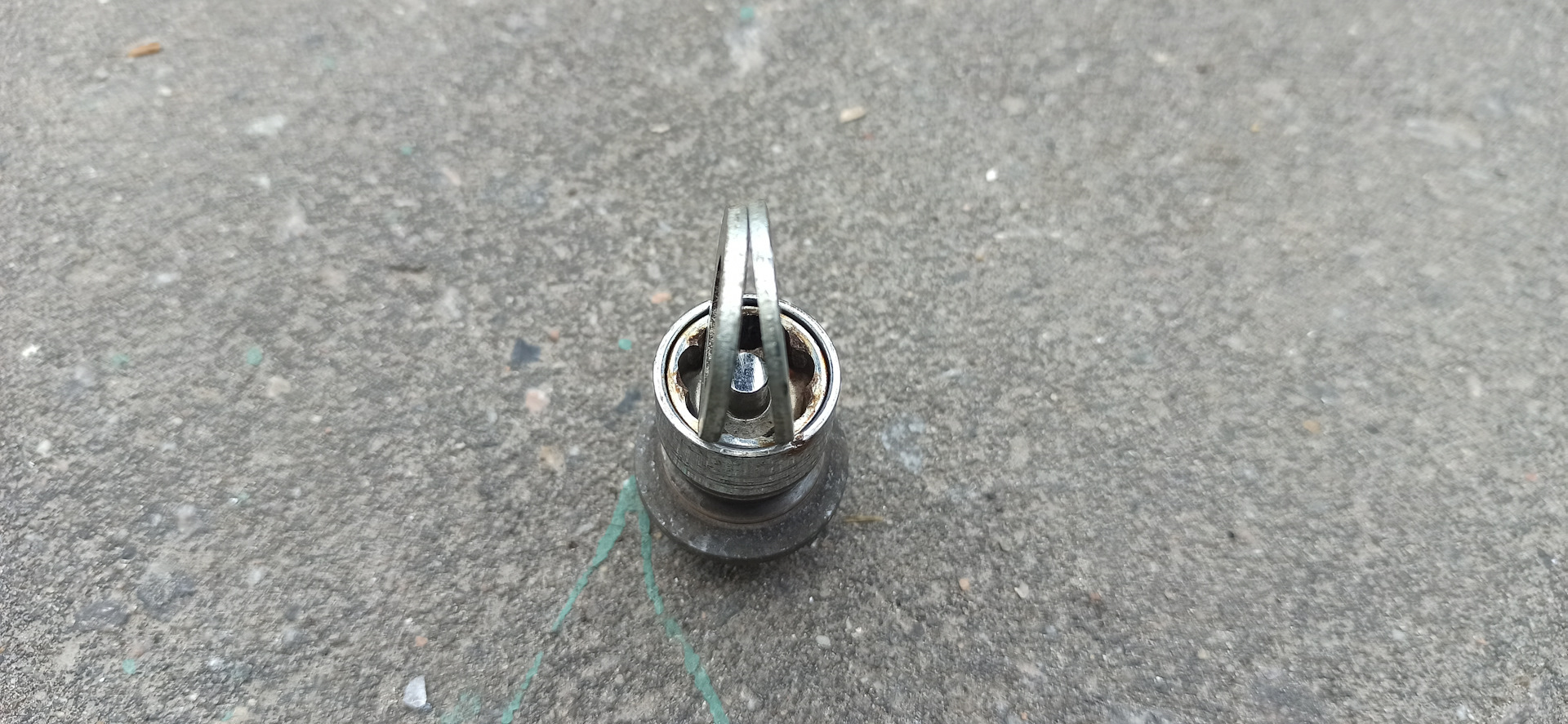

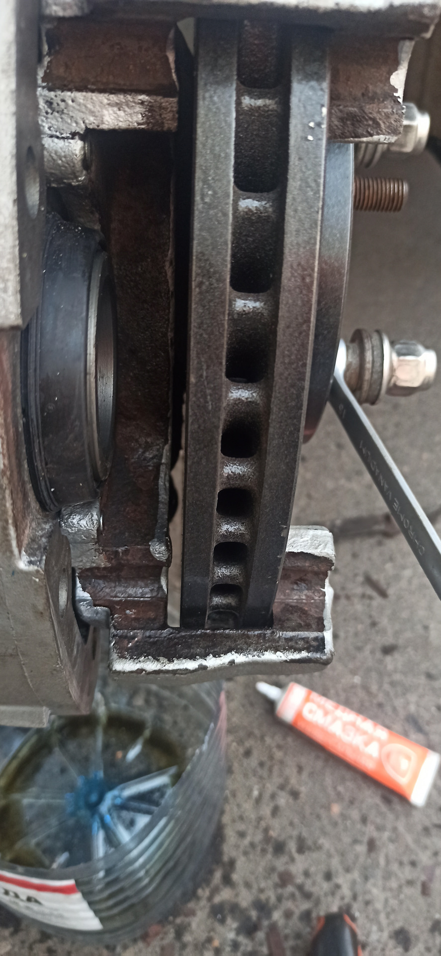

Сняли все промыли
Готова.
. Покрасил и вот ставлю.

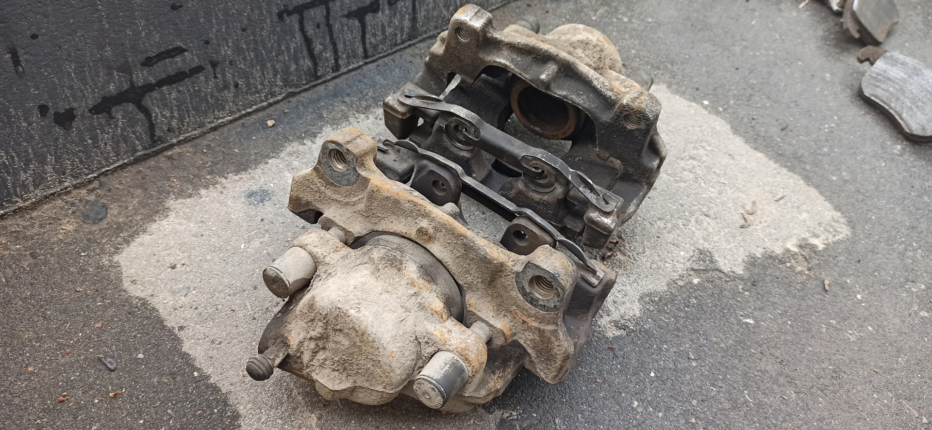

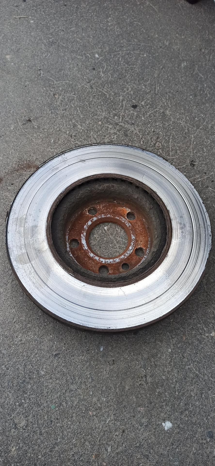

Старый диск, вот так съело с внутренней части причем с обеих сторон, посмотрел колодки по ходу жёсткие очень были они …

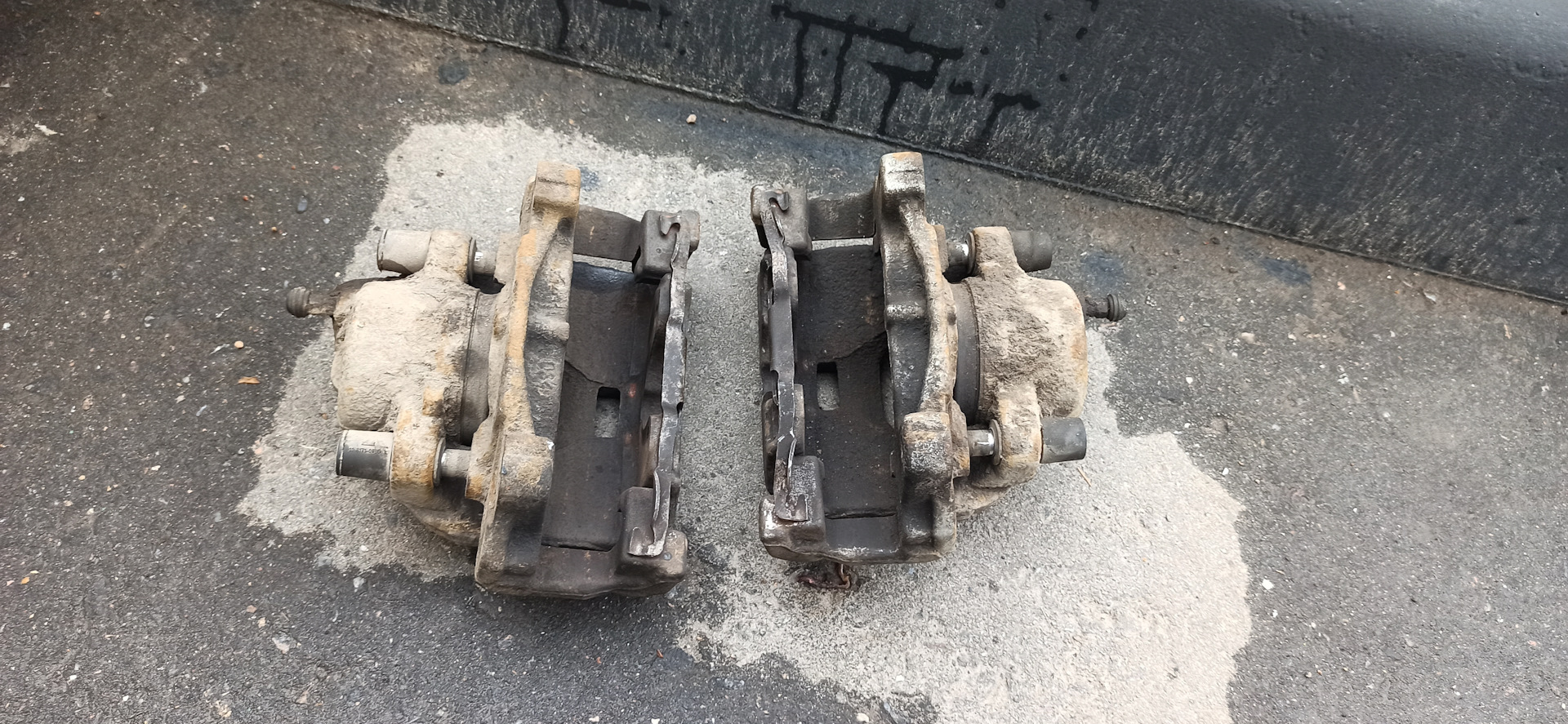

Старые суппорта, если надо кому за маленькое вознаграждение забирайте…

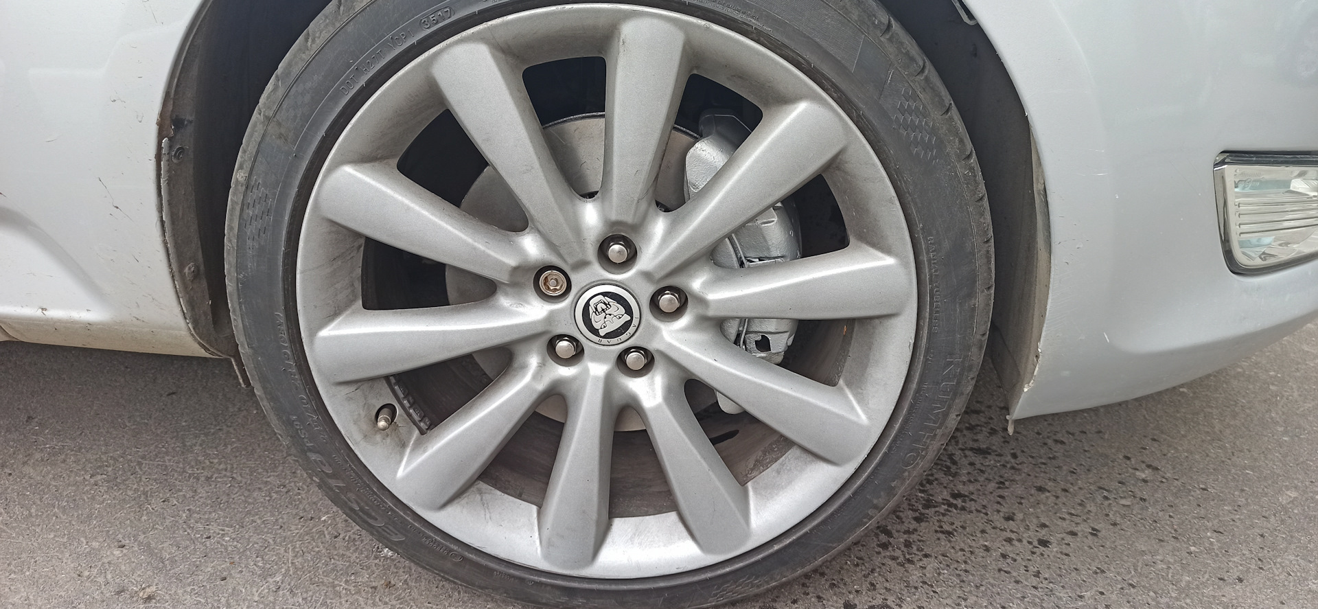

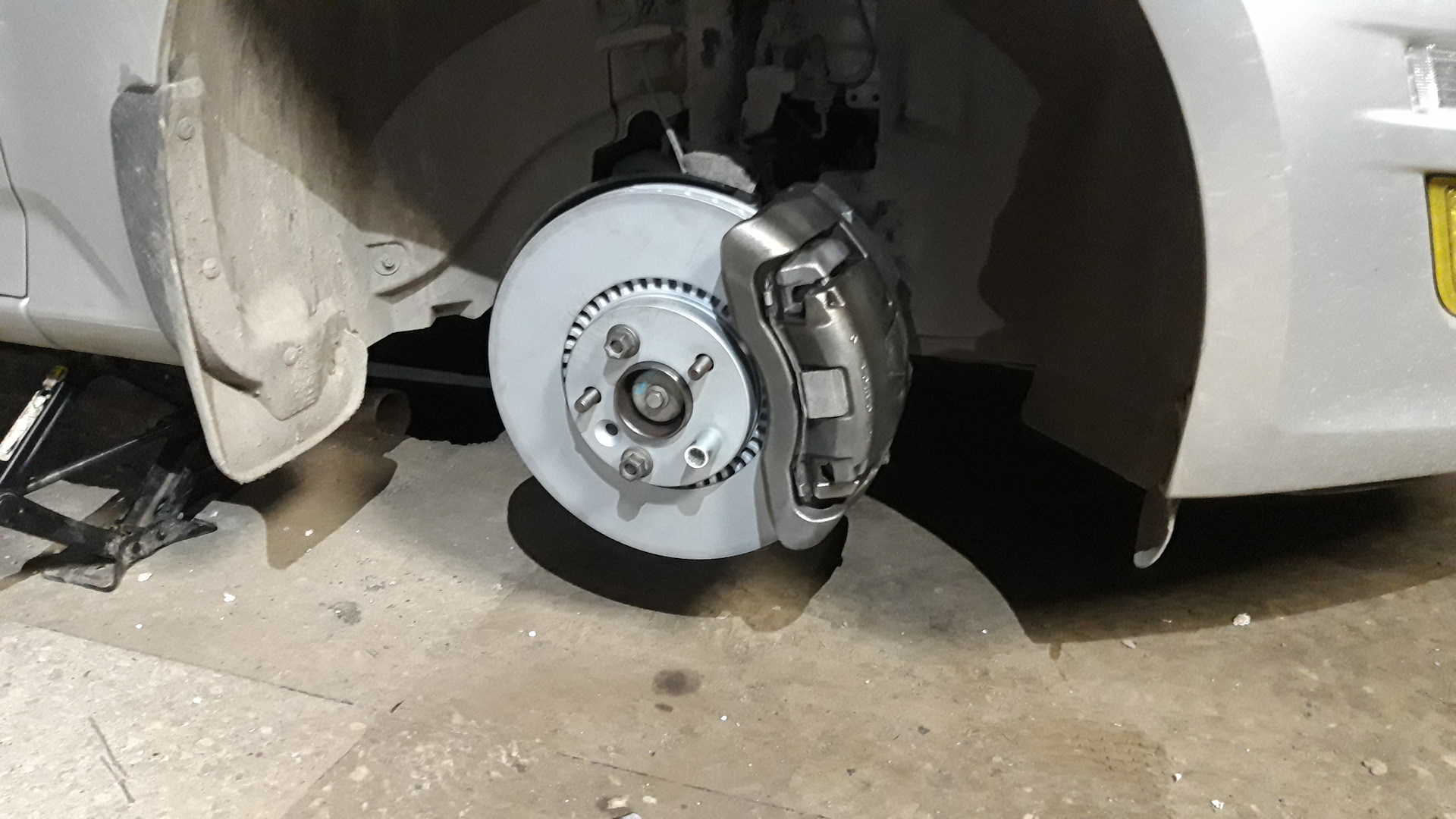

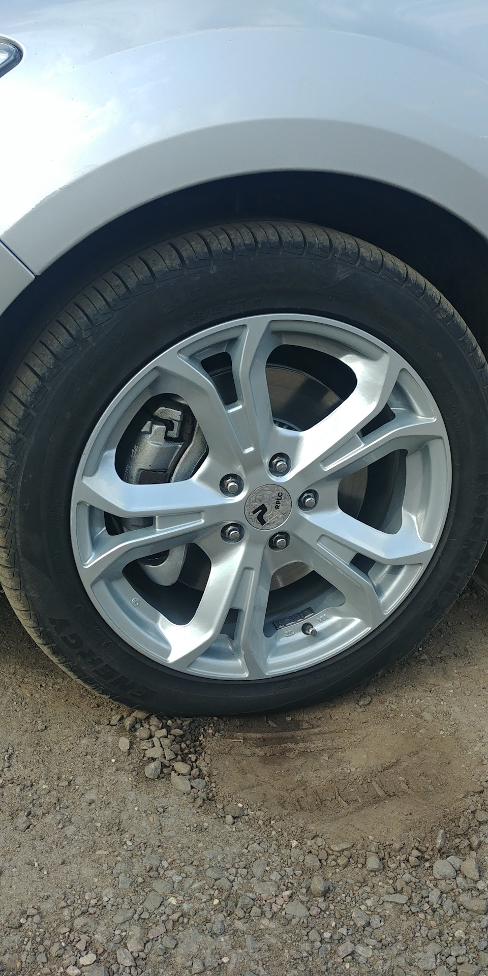

Готовый результат .
Уже готовый вариант.

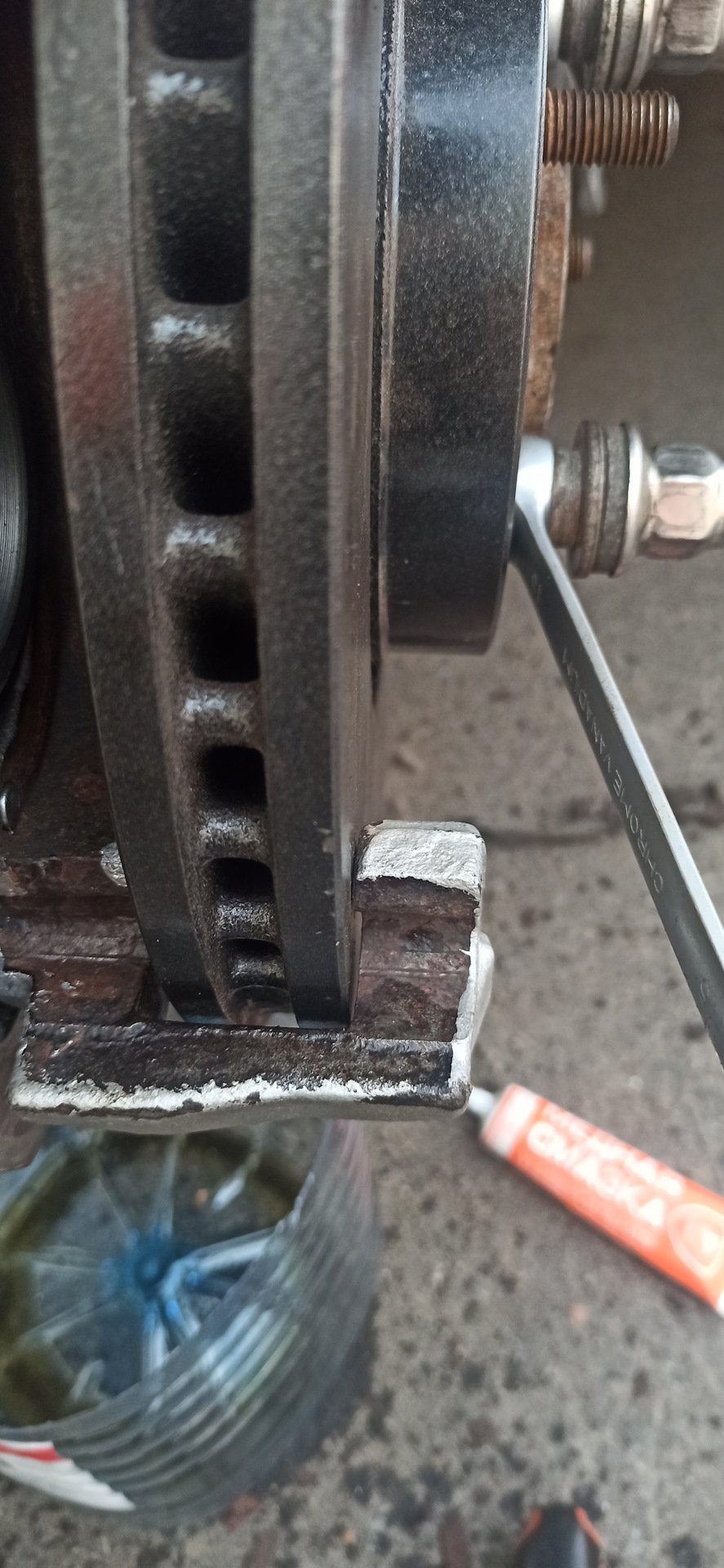

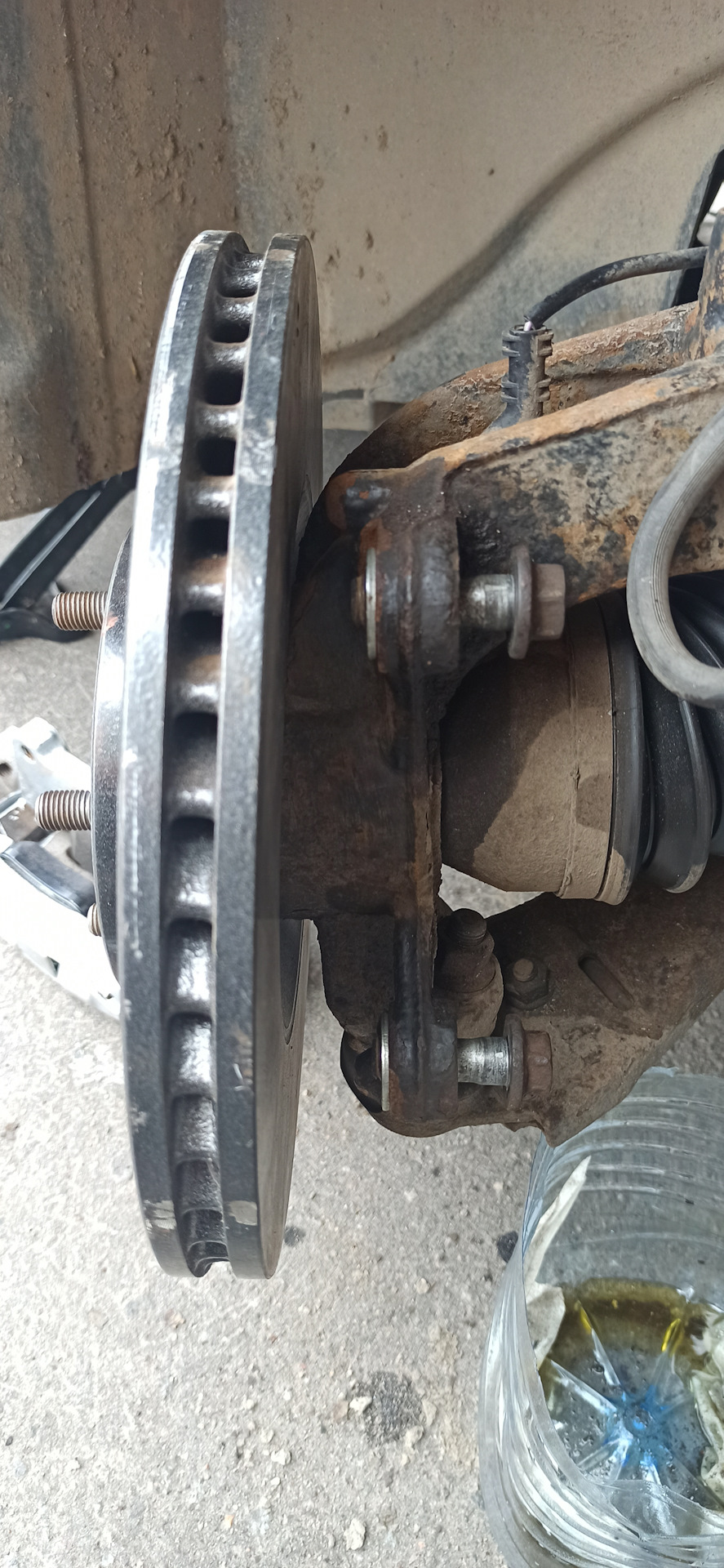

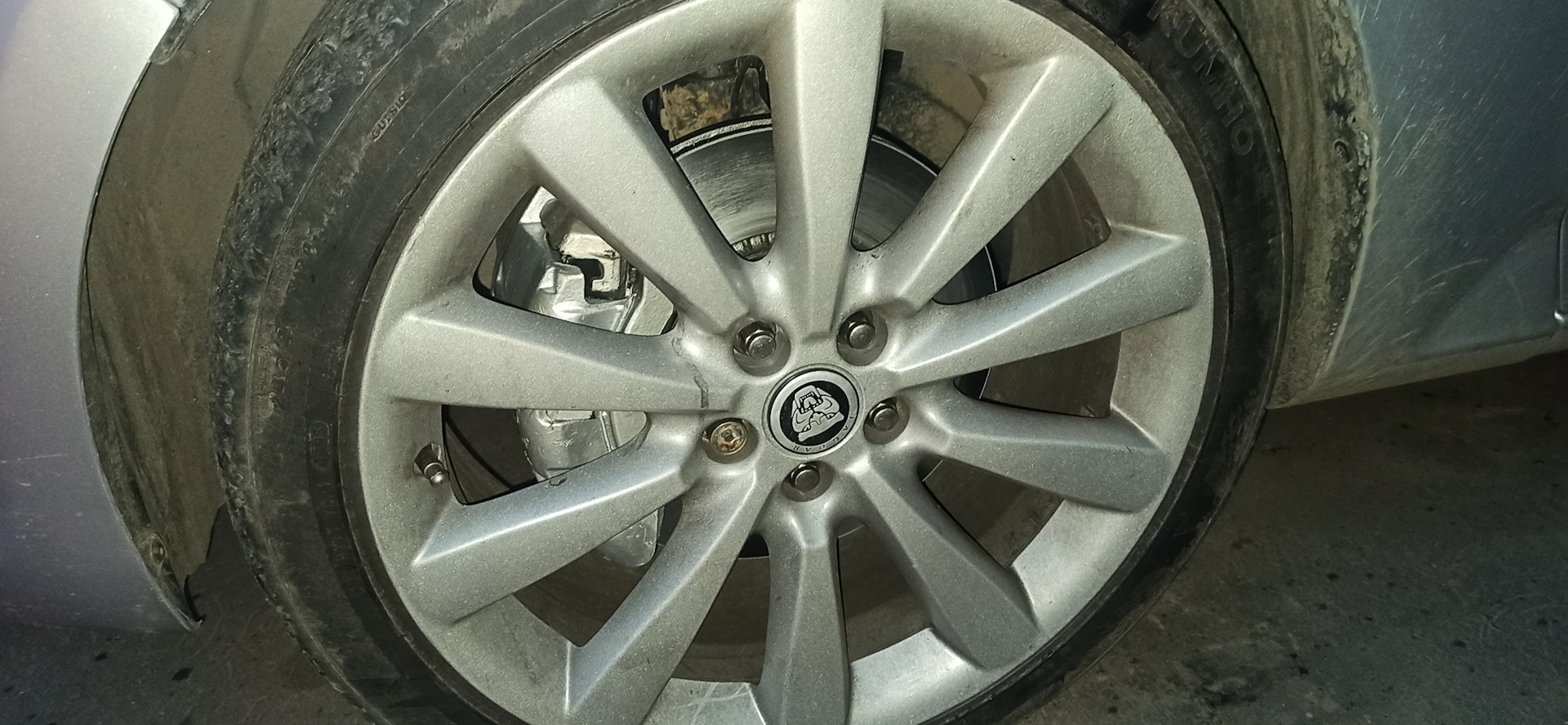

Далее нюансы, а именно смещение суппорта …
Трет об диск

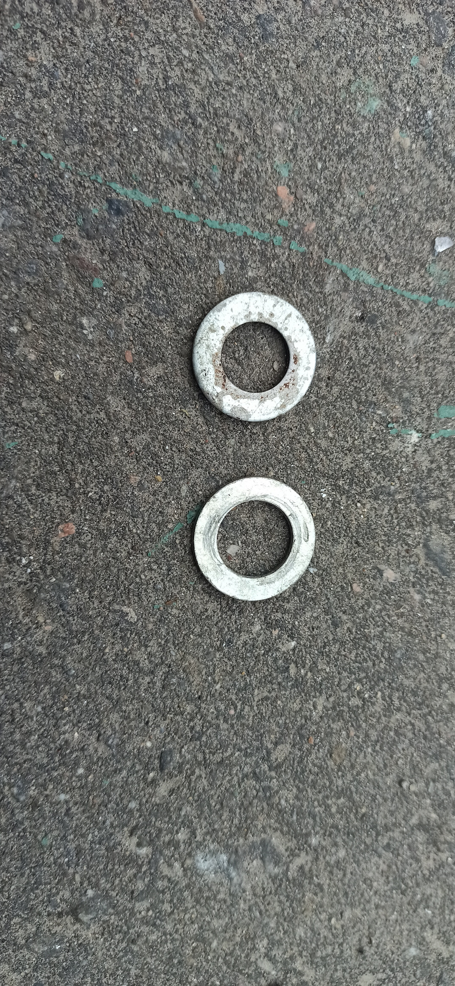

А с этой стороны промежуток большой, что делать ? 💭Поставить шайбы между суппортом и его креплением на стойке
Вот такие нашел 2,2мм но идёт конечно чуть уже, это я потом стачу до 1,7мм

Это стоит сколько ? 1 проставка рублей 500-700₽ ? +2 = 1000-1400₽, а зачем когда можно просто воткнуть 2 шайбы по 50 копеек
ну да точно проставка не подойдет она только еще дальше сместит плоскость диска
Тоже поставил месяц назад 316, терли ставил шайбы. Но точил их до 1.4.
Тоже не понимаю, почему у кого-то трет, а у кого-то нет. У меня не терло.
Имхо тк от вольво хс90 -она не на платформе CD340 cделана
А я думал они от xc70.
У Гоши точно от хс 90, вот у меня 336 от v70 помоему, там наши ступицы, а тут по другому
Теперь понятно)
dieselmann
Стоят у меня пока 2.2 вроде бы норм, а там посмотрим
Буду в выходные 336е ставить)Надеюсь без шайб.Как предположение зависит это дело от того как запресована ступица, тк у кого то цепляет а у кого то нет
Удачи . Ну вот у меня встало так … Хотел тоже без шайбы, но
ShadowDog
336 без шайб становятся, как показывают наблюдения такая аказия тока с 316 от вольво
Видел и 336 терли и 316 не терли)

Обкатываю
Тоже вчера поставил)
Красавчик . Я тоже сейчас поеду … Правда пару раз по двору проехался с резким торможением, воняет зараза )))
