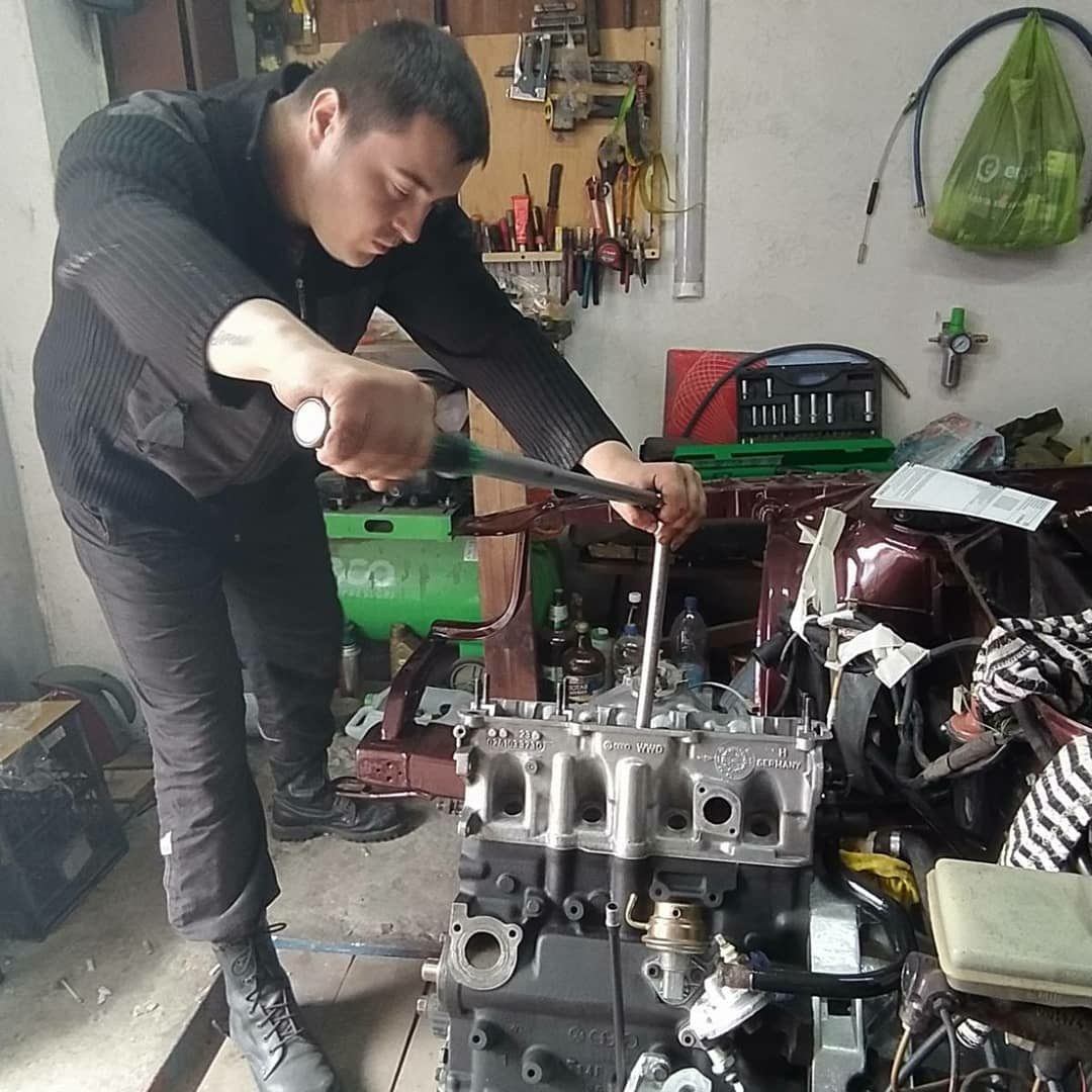

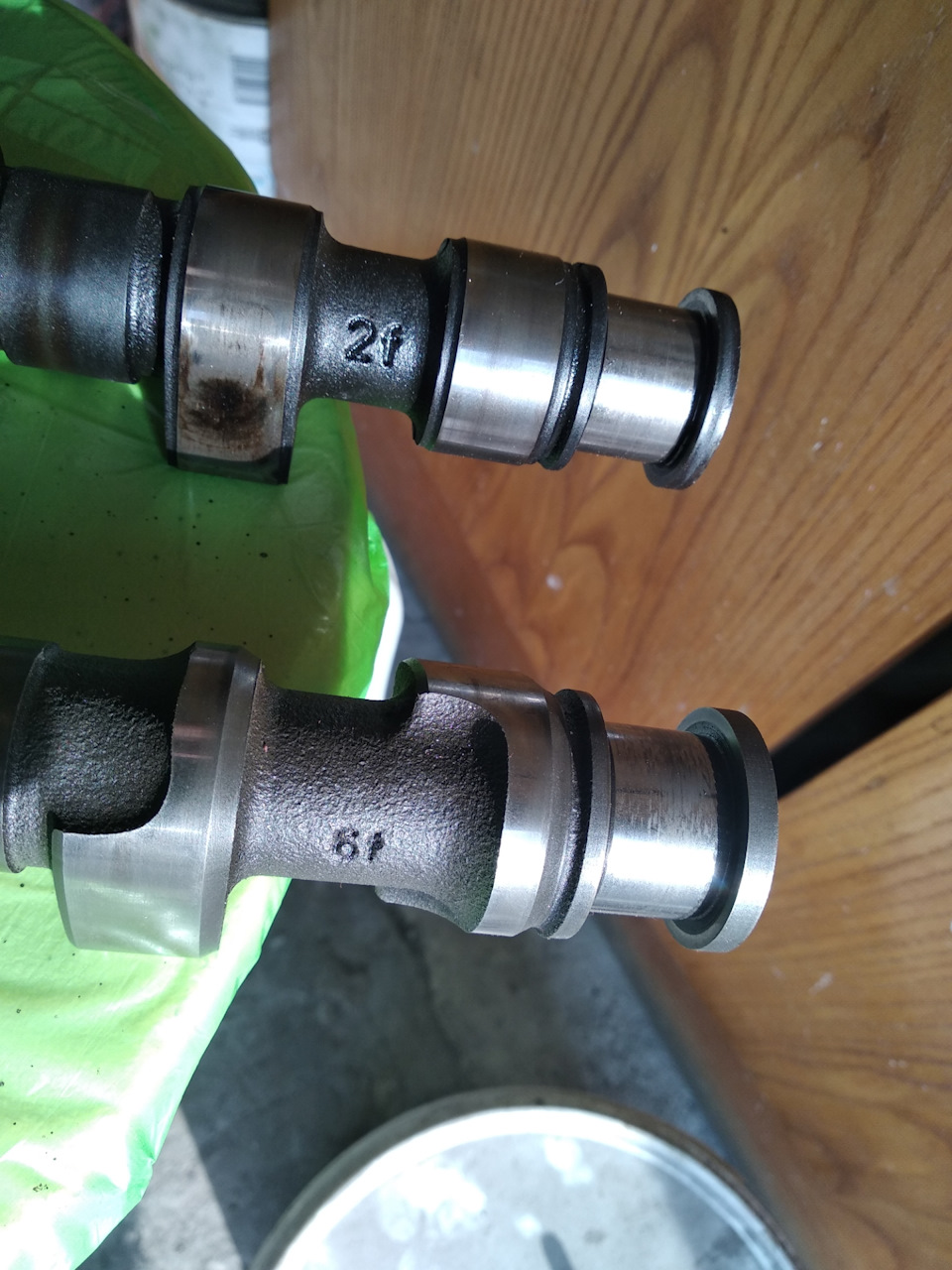

Всем привет!Помогите пожалуйста, не могу выбрать какой распредвал ставить:— L 026 2f.Или— H 026 6fПросто сейчас в гараже собираю двигатель, помогите кто чем может, любая информация или совет. Высота кулака одинаковая.
Что-то по H инфы нет, но видно что он современней, с обратной стороны кулочка мясо выгрызено, это чтоб компенсатор чётко проворачивался
Честно я и сам не знаю, мо жет, а может для облегчения веса!) поставил Н посмотрим как будет работать!)
Н — ставь
Привет, может и так, он и по состоянию намного лучше

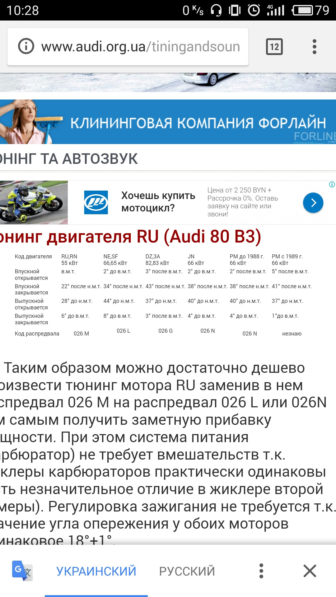

Покопай подробную инфу по этим распредвалам. Они могут отличаться фазами. Если поставишь неправильный, то можешь потерять в мощности.
Привет, пока полную мощность не смогу проверить как он, пока обкатка.
Я думаю разные углы перекрытия у этих распредвалов. Найти бы технику по ним.
Я уже и не знаю где искать, вроде весь интернет проштудировал!)
ставь лучшим состоянием
Привет, Принял, первый комментарий учту и ставлю H 026 6f!
Там по букве смотрится 026 L и 026 H
Но и я смотрел, там N а H, я что то не нашёл. Пока поставил Н, посмотрим что да и как! Спасибо за помощь!
H я тоже не мог найти
Буду смотреть, как он себя проявит!)
