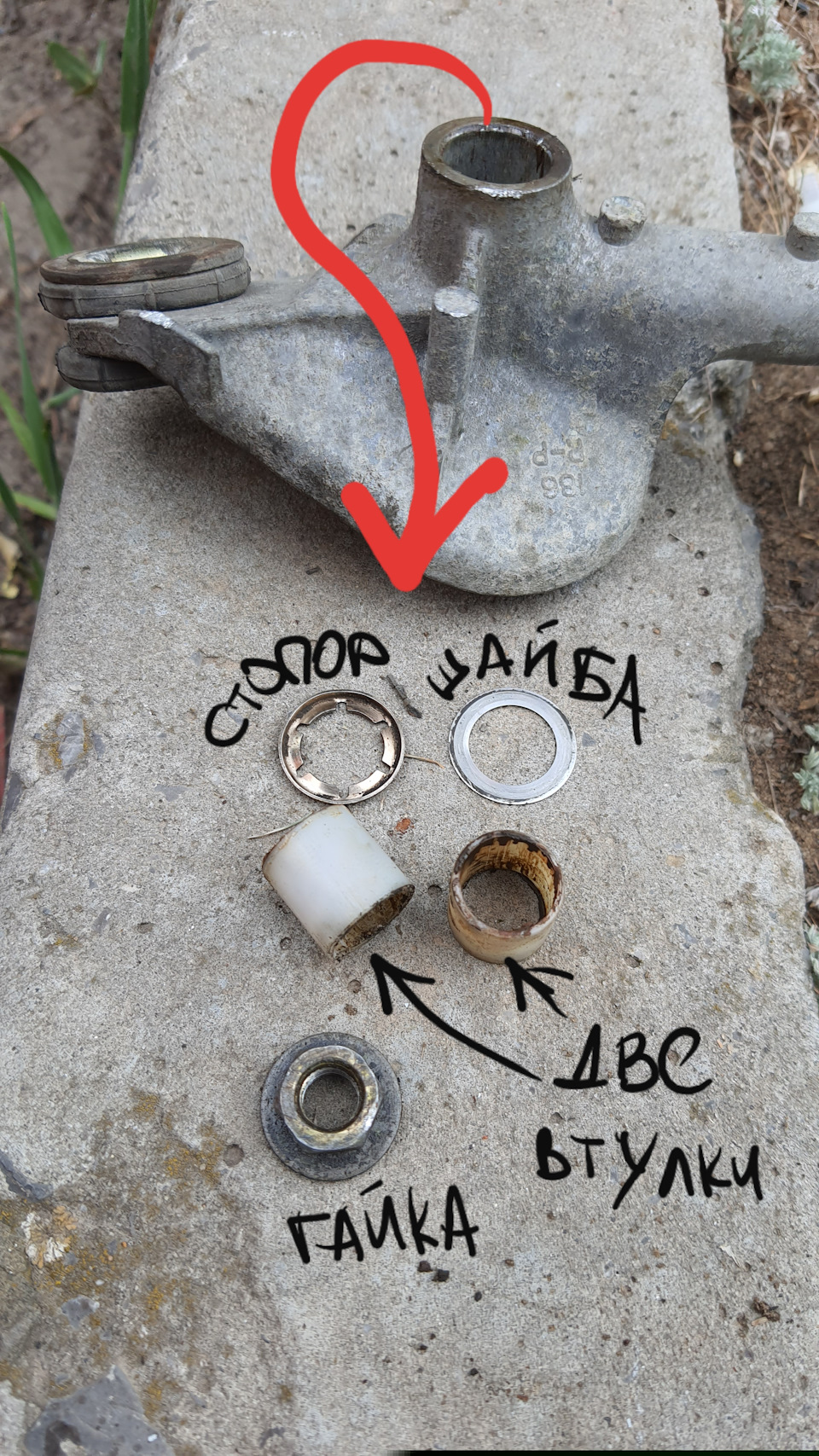

Еще один из первых "багов" при осмотре машины вылез сразу наружу, это задевающие капот дворники. Сразу понятно, что втулкам там хана. Временно решить проблему можно, кратковременно ткнув в переключатель дворника, чтоб щетки сдвинулись малех наверх и там и остались. Так и делал. Конечно все время забывал и все время чиркал об капот:
Если посмотреть врямо на ось вращения дворника, то сразу видно смещение оси относительно пластика:
Понятно, почему чиркает капот, потому что дворник сполз вниз. Скидываем дворники и снимаем пластиковую накладку:
Смотрим на основание левого дворника — с виду впорядке, хотя и люфтит явно. Смотри на правую, а там жопа:
Там уже пошло металл точить, не то что втулка стерлась. Вот так будет, если за этим механизмом не следить. А диагностировать его очень просто, нужно просто рукой пошевелить дворник и посмотреть на смещение оси. По хорошему нужно менять весь узел целиком в сборе, но я уже купил ремкомплект в ПластикАвто.:
Многие знают их, как производителей ремкомплектов ограничителей дверей, но недавно у них появились и втулки для трапеций. То что надо. Осталось еще дождаться выпуска ремкомплекта втулок тойотовских натяжителей ремней и вообще будет каеф.
В наборе втулки, смазка сухая тефлоновая и палочка — мазюкалка для нанесения смазки. Хоть и трапеция на мою машину шла уникальная с парт номером 85150-1A040 ясень пень все трущиеся места там унифицированные короловские, поэтому заказал от 120 короллы. Сами втулки из графитонаполненного полиамида. Это специальный пластик для трущихся элементов. Снимается трапеция с мотором несложно, всего два болтика:
Есть еще третья точка в виде резинки, она сидит в гнезде и снимается движением вправо. Разбираем левую часть:
Ничего сложного. Высыпаем содержимое набора:
Честно говоря, не вникал, какие именно втулки мне подошли, просто подобрал то, что хорошо налазило на шток поводка, наносил смазку и насаживал втулки внутрь трапеции. Потом насадил шток, посадил шайбу и забил стопор, через головку на 12:
Разбираем правую. жопную часть:
Можно сказать, что из за разбитого железа сами втулки там долго не прослужат. Но пока мне хватит, да и надолго. ну а потом как залюфтит куплю трапецию с разборки да и поставлю. Ставим новые втулки. Стопор был треснут, но работе это не мешает, благо ее подпирает сам поводок дворника.
Ставим на место и проверяем, все гуд! работает, и стоит ровно как надо. Еще один недочет починился

а как стопорные колечки снимали?
Накручивается гайка и по ней молотком. Выбивается легко
Аа, вы просто штоки из "тела" трапеции вниз выбивали, а колечки сверху остались?))
А я голову ломаю как колечко подцепить, чтобы вверх его стянуть🙈
Да, я как то про это даже и не задумался. Машинально гайку накрутил и выбил шток. Правда на правом штоке кольцо сломалось, ибо у меня там край совсем раздолбан был, и стопор перекосило

я иглой такое снимаю, выбиваются 50\50 :)))
А мне способ с гайкой и молотком больше нравится)))
Мне много чего нравится, только разлетаются они от молотка на Ура)))

Ножом нормально можно подковырнуть www.drive2.ru/l/550107383804723394/

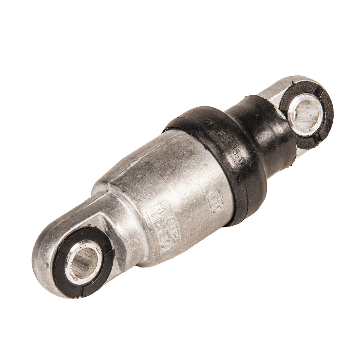

А какая ситуация по натяжителям ремня, в чем проблема?
З.Ы. Тоже понравилось как колокол сигналки поставлен
Это касаемо части рядных четверок, AZ, ZZ серии, к примеру, где натяжитель рычага имеет конструкцию с двумя втулками, их разбивает и навесное начинает греметь. На следующем поколении ZR моторов эту конструкцию упростили до простой пружины с тросиком
Понял, знаю, не только втулки разбивает, но и клинит, так, что ремень проблема сменить без геммора. Вроде на 2е РАВы вместо того, что у вас на фото, ставит пружинные INA.

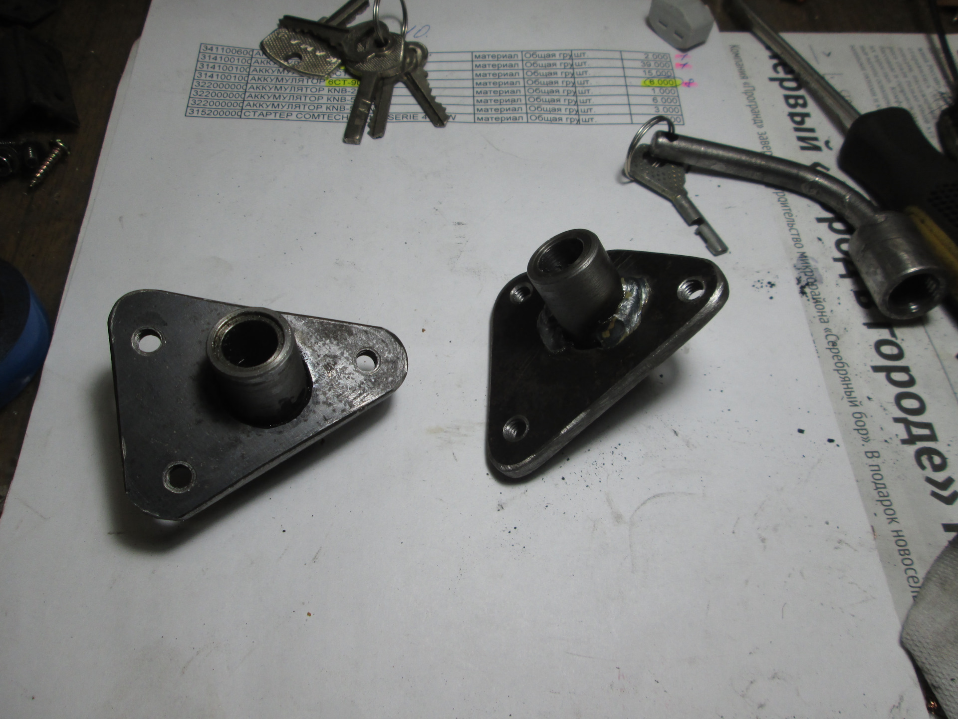

Я покупал бронзовые втулки от стартера и они идеально подошли
А какой смазко необходимо смазывать втулки трапеции, видел там тюбик, как я понял с сухой графитовой.
Ато я смазал графиткой себе, она немного подсохла и загустела. Может есть ещё какая специальная, что бы водой не вымывалась?
Ну в нормальном состоянии туда вода не попадает. Зазор между втулками забит смазкой, сверху все зажато шайбой и стопорным кольцом. В моем случае все настолько было запущено, что там уже непонятно что было смазывающим изначально. Я мазал сухой выле водооталкивающей, похожая на графит но вернее это ближе к тефлону. Когда пальцы ей мажешь, скользят потом как графит, но в отличии от графита хрен палец ототрешь и он менее маркий
Вообще, судя по моей конструкции, поводок дворника насаживается на шток и накрывает всю верхнюю часть, как юбка. Вода туда не затечет. Как раз на фото, там где видны задиры, это как раз внутренняя часть поводка проточила. В такой конструкции важно, что бы вода не проникала по резьбе гайки. Иначе будет такой же ржавый шток в районе резьбы, как у меня. Поэтому желательно гайку и резьбу тоже чем нибудь водооталкивающим намазать

Мажь любой, главное ревизию не забудь сделать, я новые делал из Железа и втулил Чугуном из Б\у направляющих клапанов, при сваривании деталей из них масла выступило + оставил место сверху под Фетровую шайбу, для смазки достатым из двигателя масляным щупом.)).

Я у токаря бронзовые заказал .Хрень такая же на Тойота Спринтер кариб.
