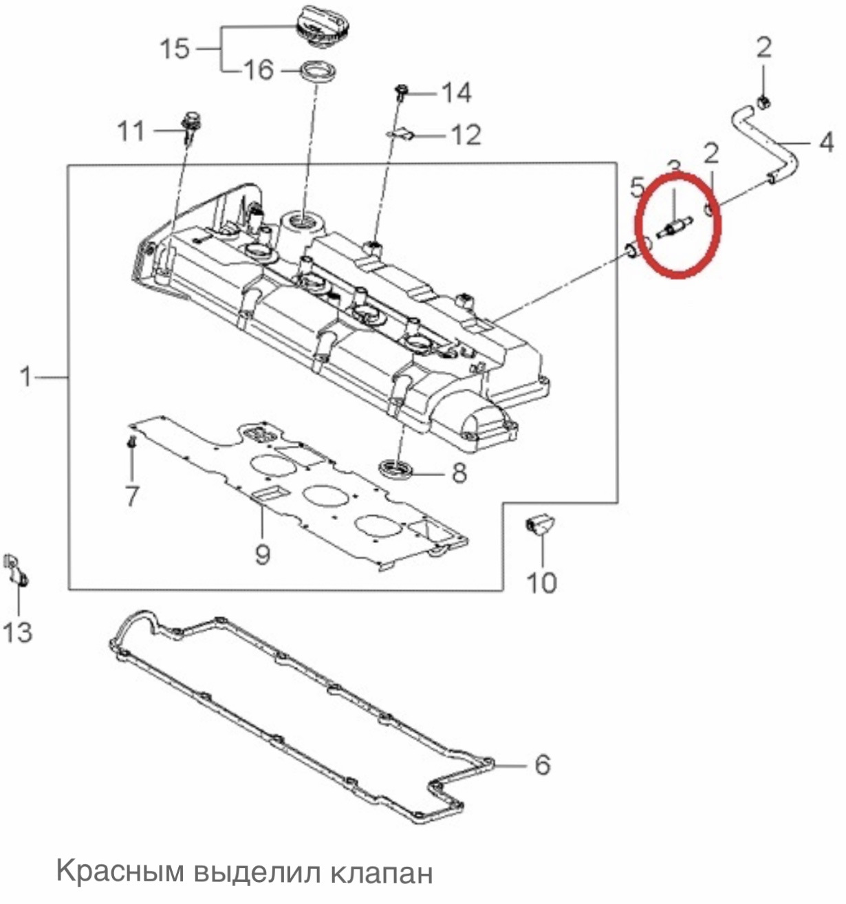

От скуки заказал новый клапан вентиляции картерных газов, деталь дешевая, в районе 5 долларов, но как оказывается очень важная, при забитом клапане может так же выбрасывать масло двигла через маслянный щуп, + повышенный расход + падение в динамике.
Вобщем то наткнулся на пару записей людей на купешках, кто менял у них они были забиты, проверить это просто: в одну сторону должен легко продуватся, в другую никак не продуватся.

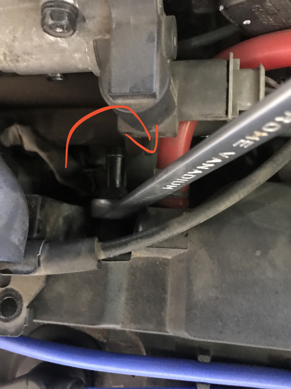

Сама операция по замене не сложная, вам понадобится:
1. снять крышку двигателя
2. плоскогубцами зажать и отодвинуть самозатяжной хомут.
3. отсоеденить патрубок от носика
4. ключем на 14 открутить клапан.
