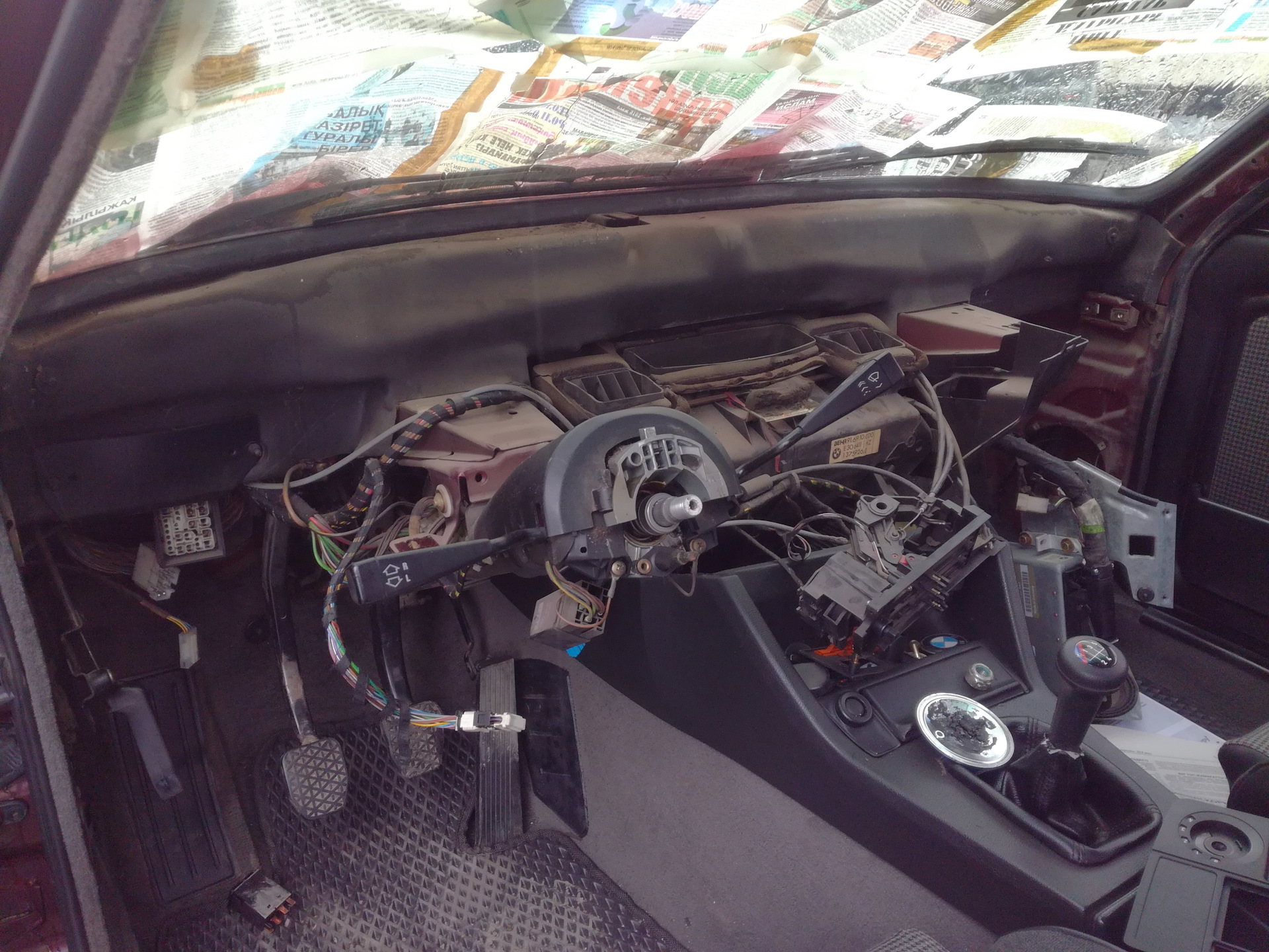

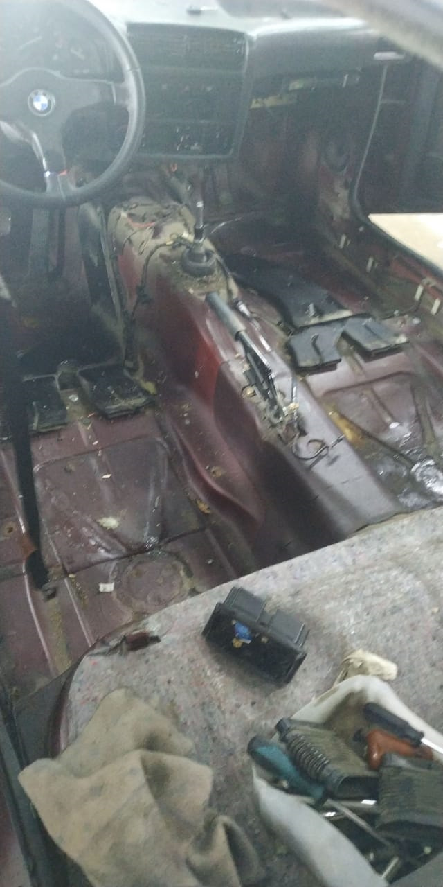

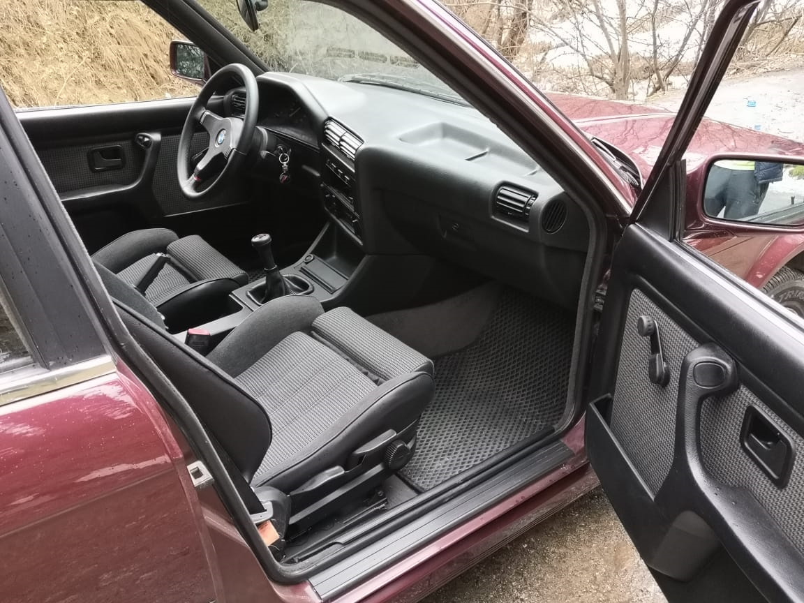

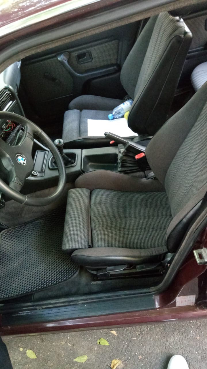

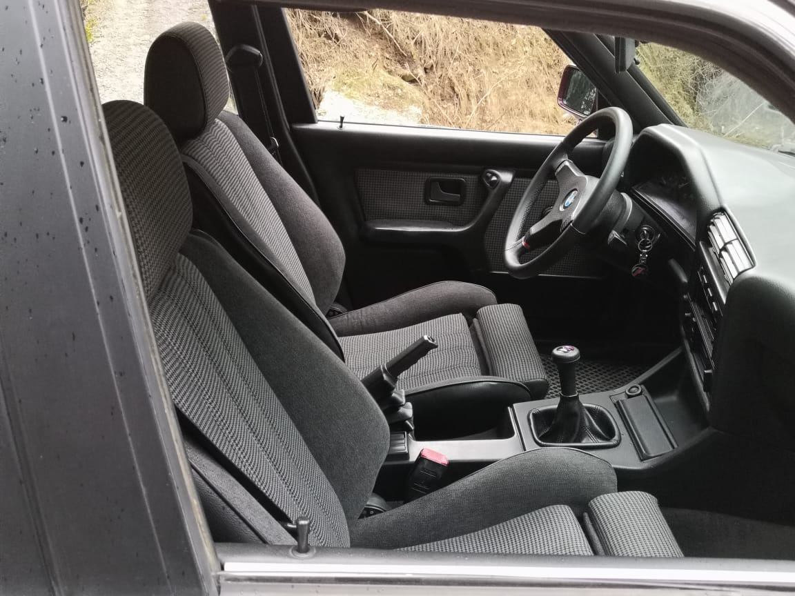

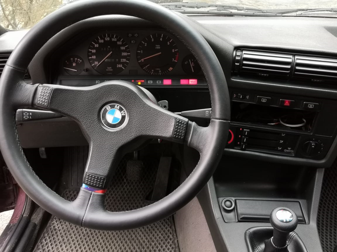

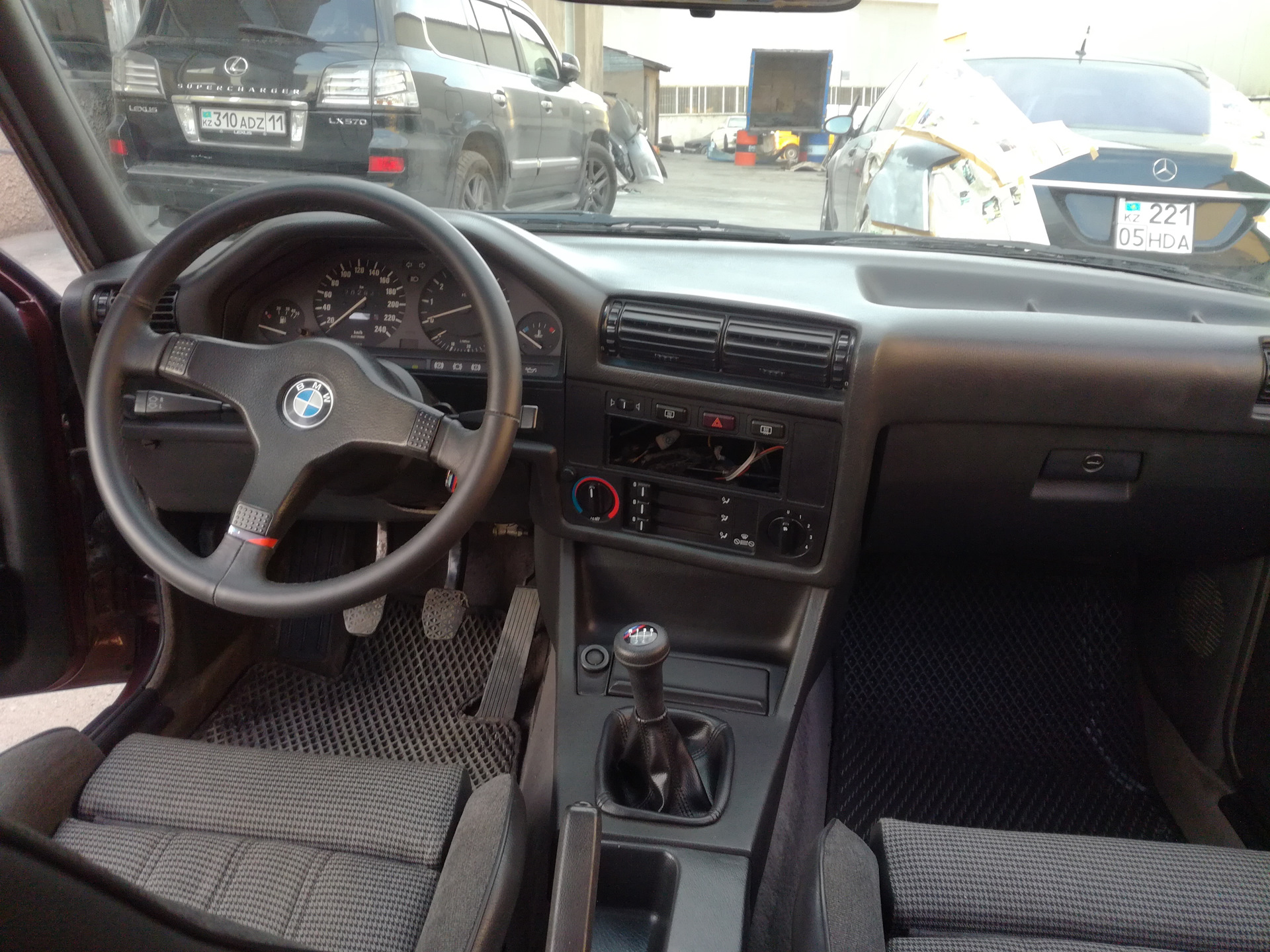

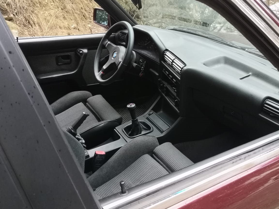

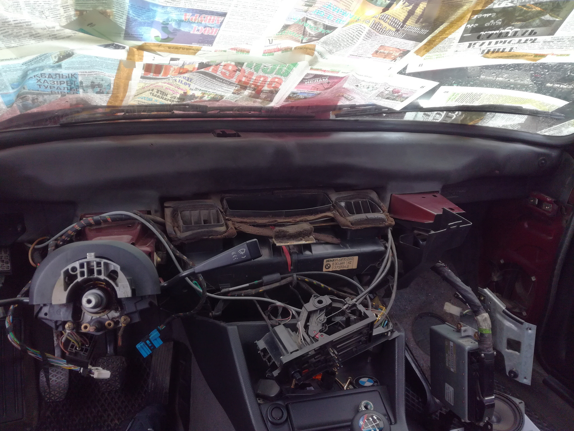

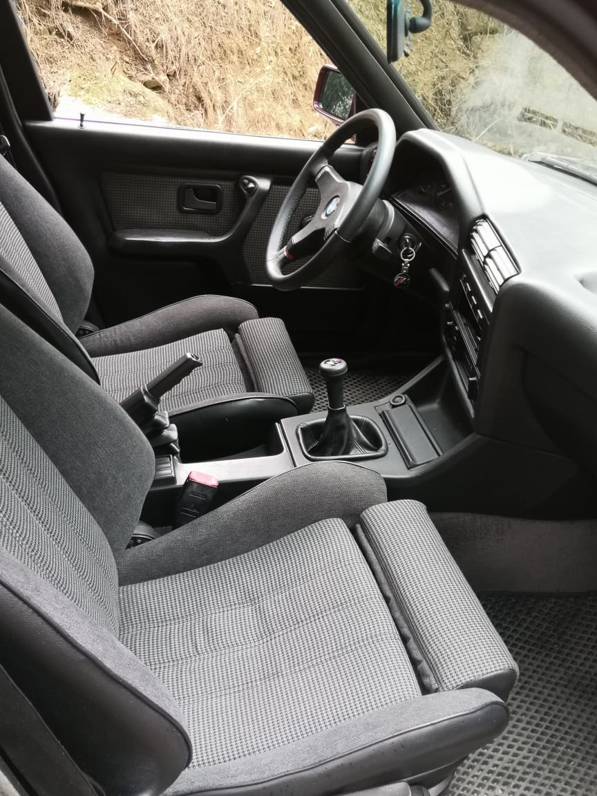

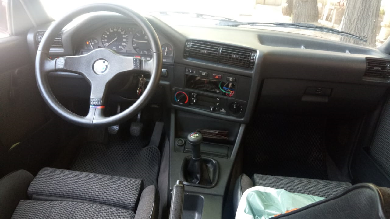

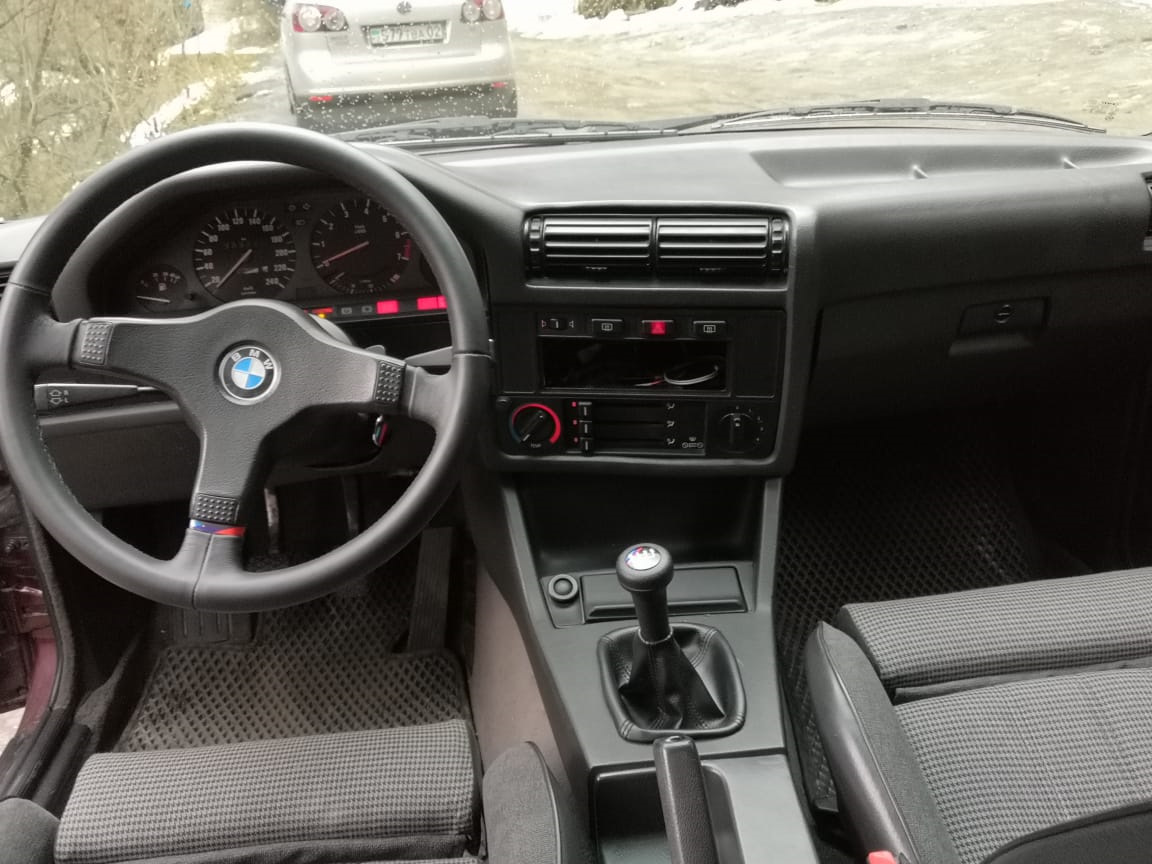

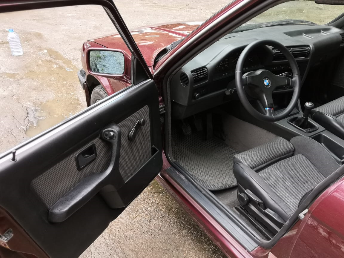

ещё немного фоток салона. Вот что получилось )
Да, согласен. Не знаю где найти резиновые оригу. Думаю заказать из ворса в Москве.
Коврики как по мне не к месту, а так огонь!

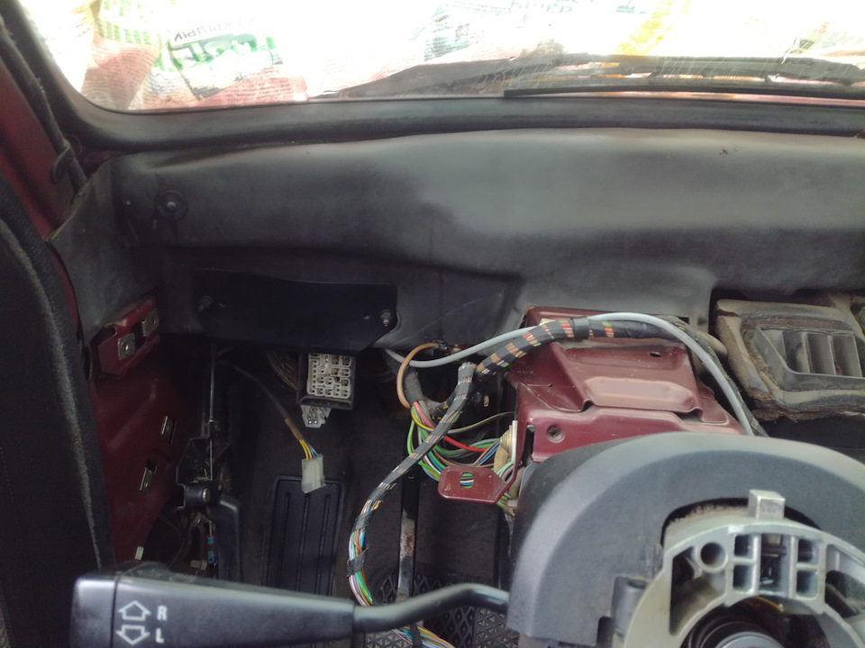

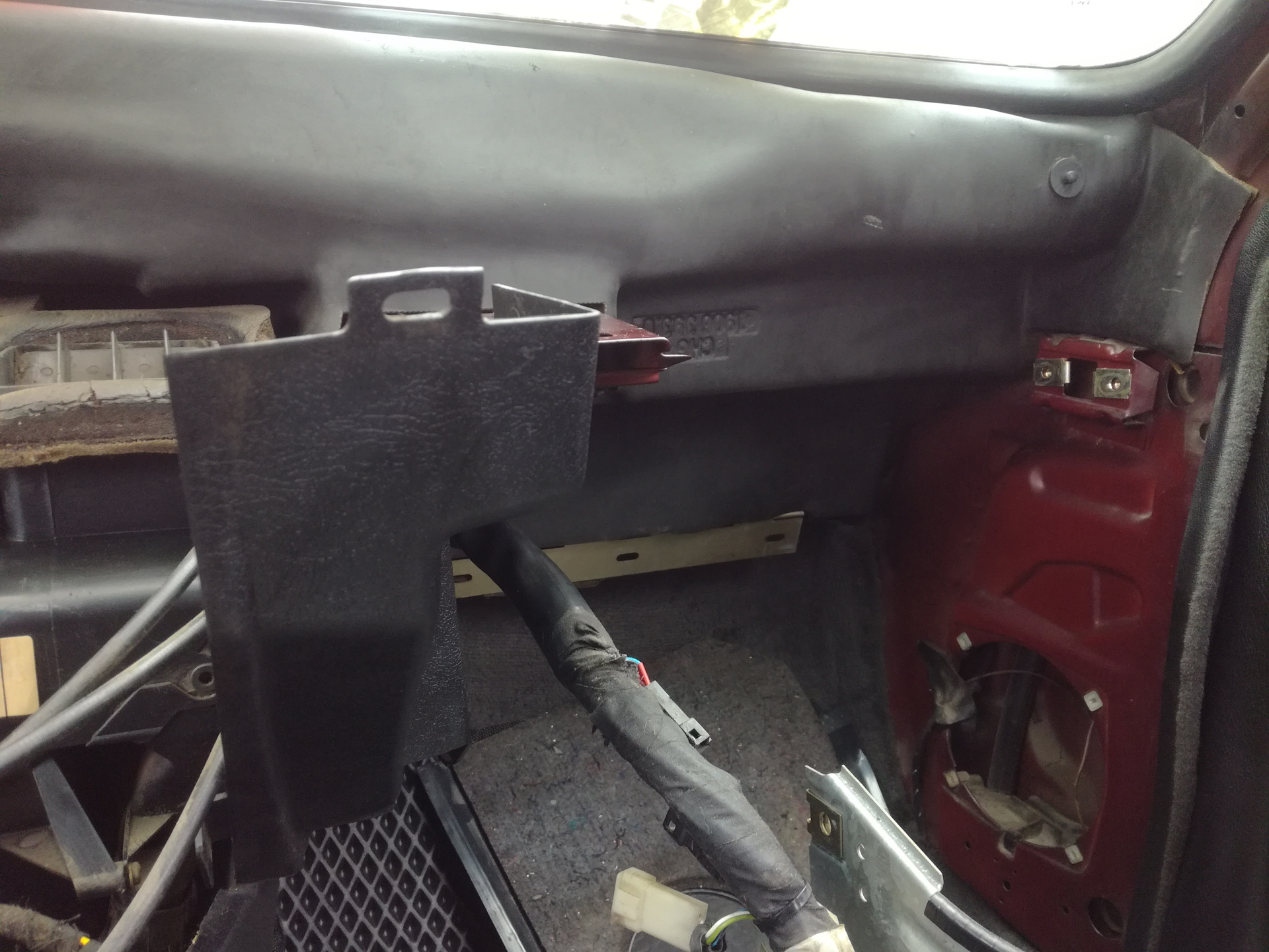

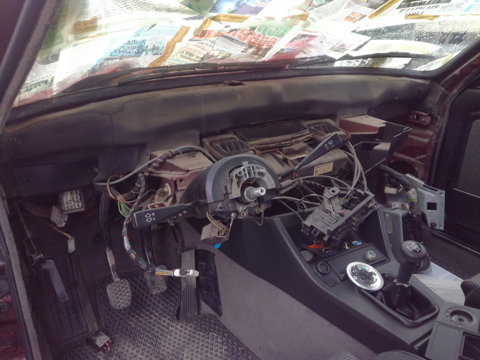

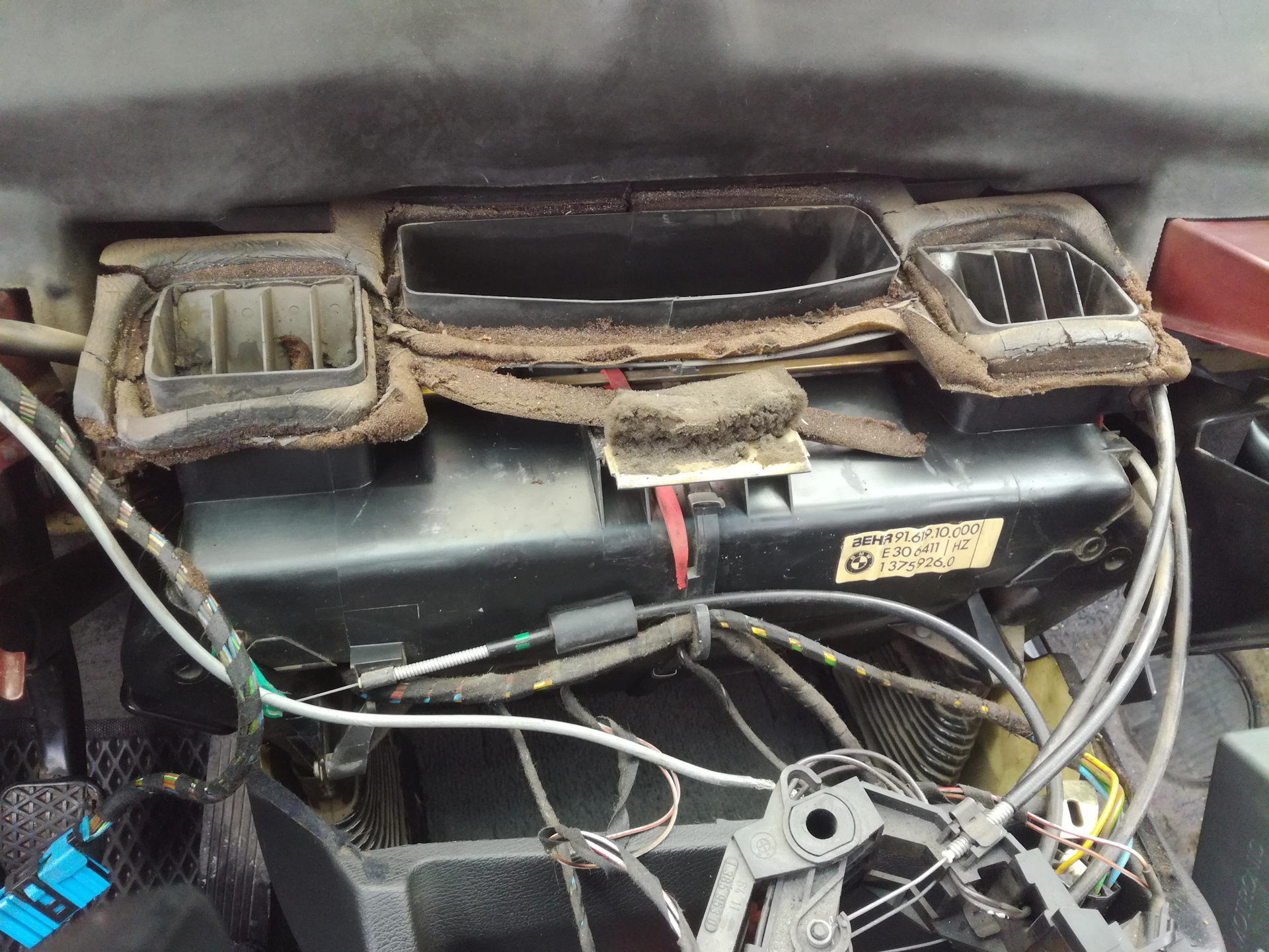

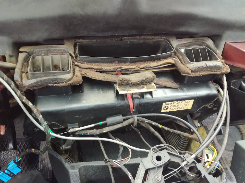

Раз снимал торпеду, надо было на печке поменять уплотнитель. Он у тебя весь развалился. А то сифонить будет
Я не знал, надо было.
можно купить антискрип или сплен и из него повырезать уплотнения.себе так делал
