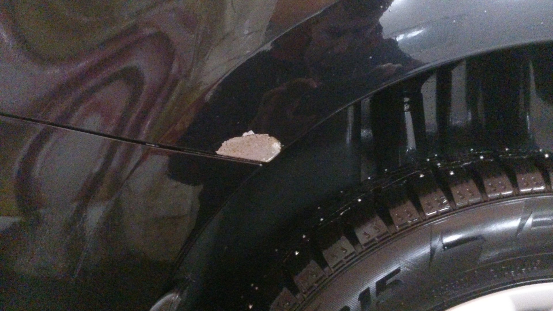

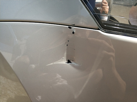

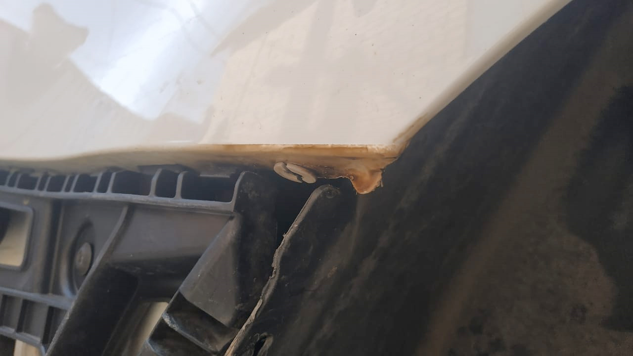

Неоднократно встречал здесь записи об отслоении краски в районе стыка заднего крыла и бампера около колесной арки. Вот, например.
А тут карантин, хорошая погода… Решил посмотреть, как дела в этом месте на моем авто, сделать профилактику. И не зря.

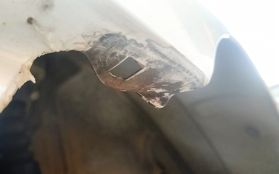

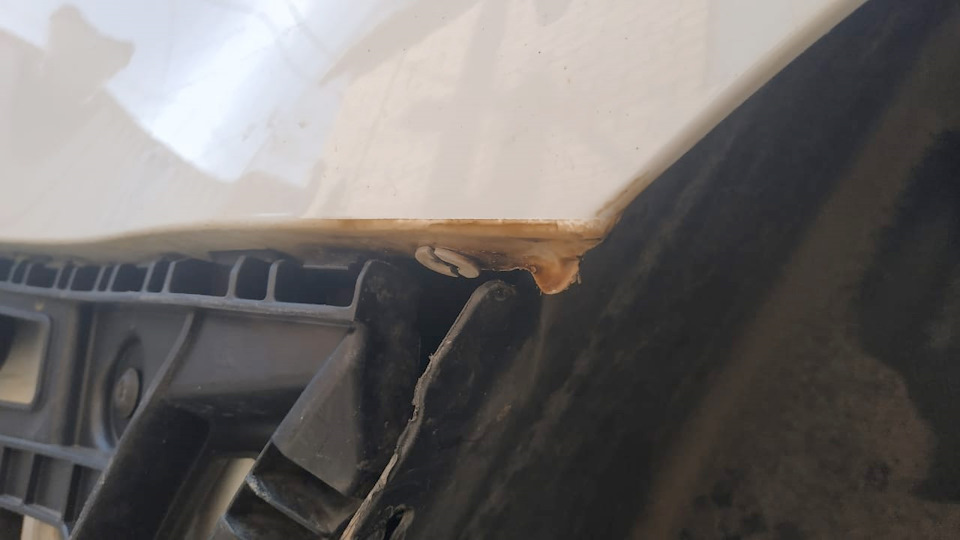

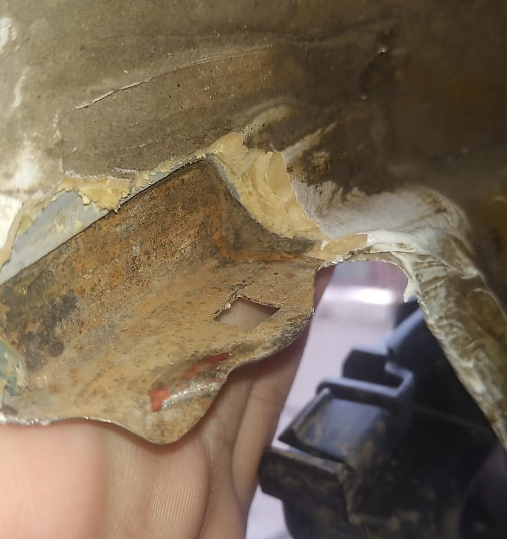

Вокруг отверстия для дюбеля или как оно называется, краска уже отслоилась и появилась ржавчина. Хорошо, что не дошло до внешней, видимой части крыла. С внутренней стороны картина не лучше, часть герметика пришлось удалить.
Пошел в магазин, купил преобразователь ржавчины, грунтовку. Все зачистил шкуркой. Нанёс преобразователь, его остатки смыл растворителем. Покрыл грунтовкой в 2 слоя и залил антикором.
С другой стороны всё было нормально, там просто залил антикором и собрал. В следующем году, наверное, нужно будет туда снова заглянуть.

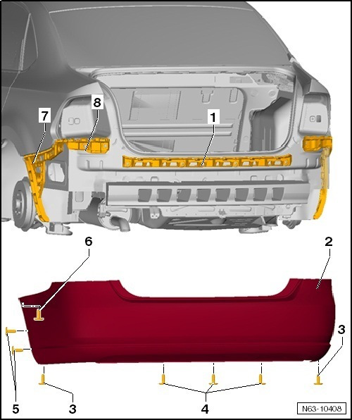

Вопрос: на сколько сложно снять задний бампер?
Колеса задние при этом снимать надо?
Самым сложным было извлечь 3 пистона снизу бампера (№4 на схеме). Шестигранник на 3 прокручивался, пришлось вгонять биту Torx и поддевать шляпку съемником.
Сначала снял без демонтажа колес, но когда увидел ржавчину, снял колеса, чтобы подкрылки открутить и добраться до внутренней части крыла.
