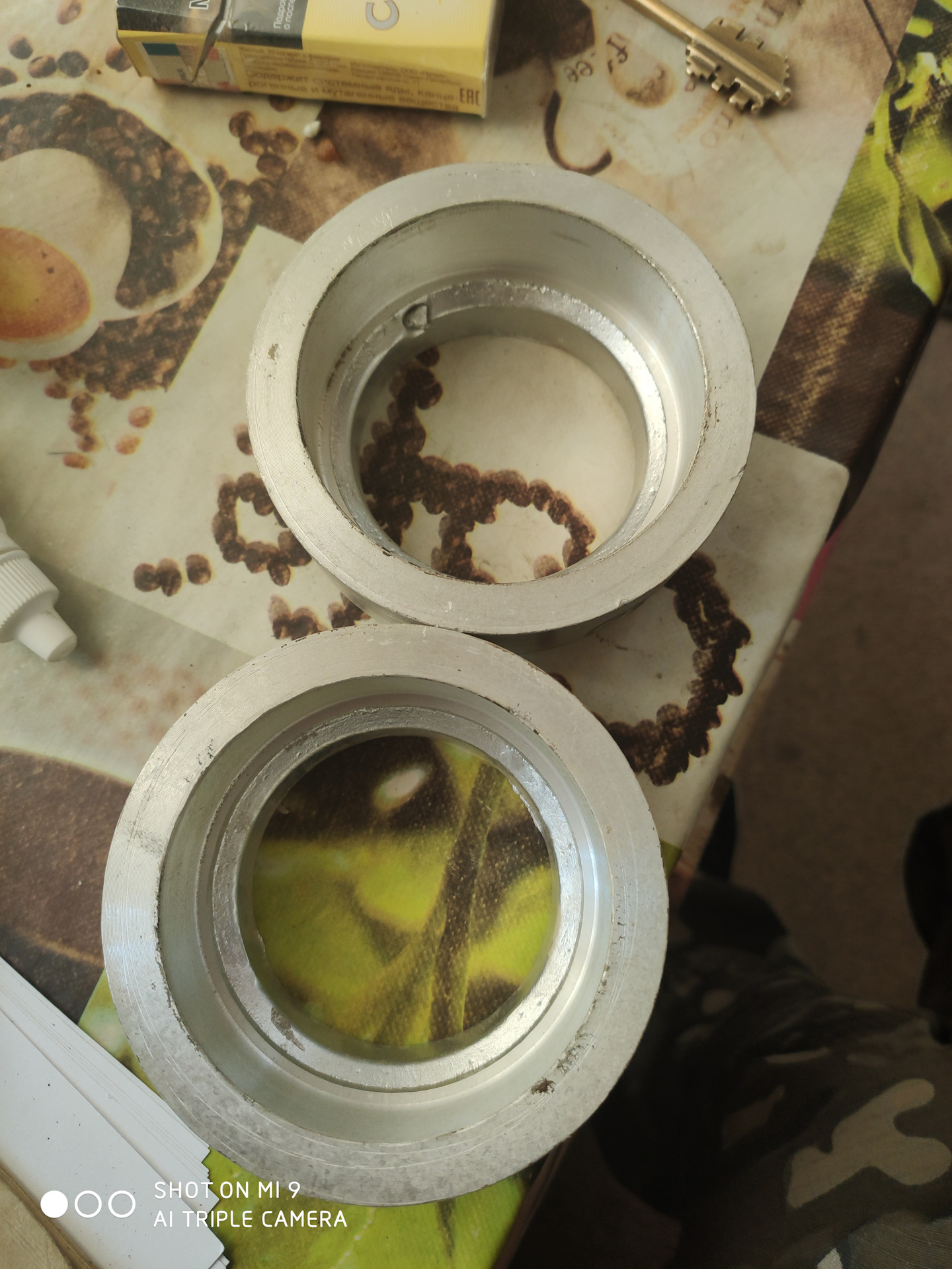

Посчитал необходимым увеличить клиренс мувика)Подобрал проставки(фото и размеры прилагаю). Передние установил 2 см пластиковые — daihatsu, Toyota номер проставок P35, задние из алюминия-2 см.Изначально купил 3 см, немного проехав по грунтовке — понял что сильно большие, амортизатор на кочке так сказать стучит в обратную сторону!Сразу снял, поехал туда где покупал, обменяв на высоту в 2 см. Установил и был очень рад)
Запчасти на фото: 490356

Добрый, по идее должны, надо смотреть, чашка визуально одинаковая
Брал на военном шоссе
Задние подбирал сам, замерил диаметр пружины, диаметр посадочного на кузов, поехал приобрел. У торговцев они называются на 80
А можно размеры
Уже и не вспомню, если сниму, то скажу точные. Передние по номеру, задние на 80 называется
JZS171VDK
У тебя диаметр посадочного на 80, получается?
Или проставки на крузак 80? Не пойму(
Задние от какого авто подошли не помнишь?
