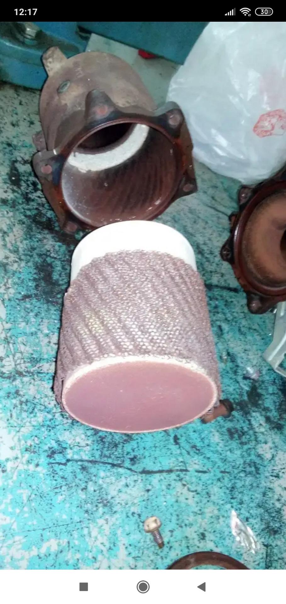

Всем привет, вот и подъехала вторая запись по удалению катализатора. Загнал машину в гараж (подождал пока остынет) и принялся за работу.Сначало снимаем защитный кожух спереди перед радиатором, там 6 болтов на 10(снимать лучше головкой, чтоб не провернуть).
После его снятия выкручиваем лямбду зонд ключом на 24 если память не изменяет, я его болгаркой отрезал от длинного и он легко подлазит туда.Затем полез под авто в яму открутить болты с пружинами, которые притягивают трубу к корпусу в котором и находится каталик.
Затем там же снизу открутить два болта что крепят к движку этот же корпус.теперь снизу ничего не держит, поэтому из под капота выкручиваем 8 гаек держащие выпуск через прокладки. И снимаем корпус с каталиком со шпилек.
Теперь начинаем разбирать(половинить) корпус, это и есть самая *опа т.к один болт на 14 провернуло чуть, пришлось ехать покупать новую головку и греть болт газовым баллоном и через удар по удленителю открутился этот болт.
Выбиваем его без проблем в пакетик, да бы сдать его потом.Теперь сборка и установка пламягасителя. Сетку от старого каталика оставляем
Она будет служить уплотнителем чтобы пламик не болтался внутри, заваривать не надо ничего, потом можно будет опять поменять. Забиваем пламик
Хотя в инете все берут 100*100 он нам не подходит.забиваем между корпусом и сеткой, сидит жестко.теперь чтобы соединить две части использовал герметик
Наносим и собираем все в обратной последовательности.Прокладки выпуска ставил такие
13075200 их номер *2шт
Пружины оставил старые снизу на болт ах, а вот болты поменял
И да еще забыл сбиваем старую прокладку коллектора и ставим новую
теперь все закручиваем в обратной последователтности и наслаждаемся авто.
