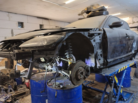

Осенью мы сделали развал на стоке, если не ошибаюсь:
-перед 3
-зад 4.

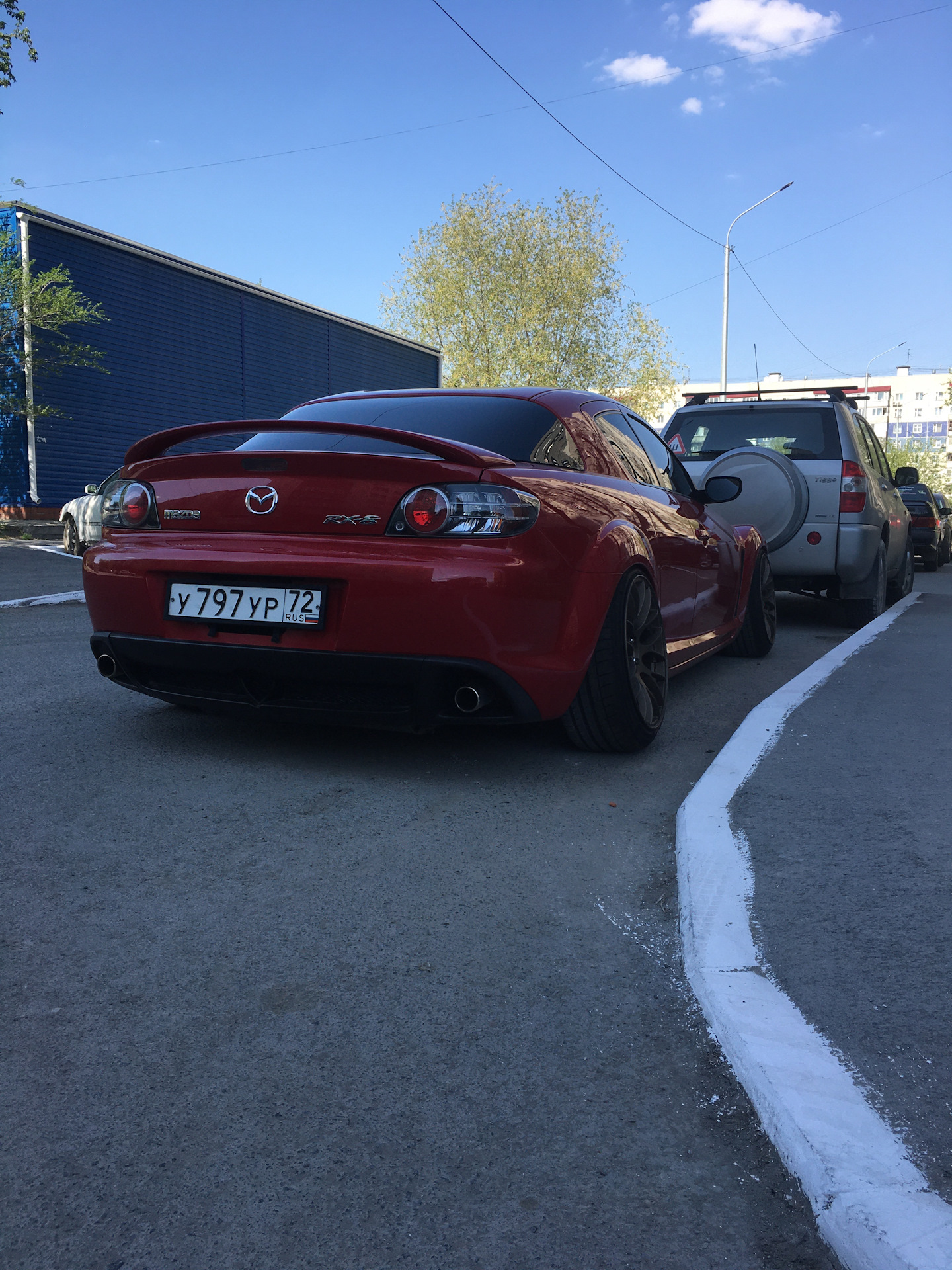

Мне этого было очень мало. Впереди зима, машина уже явно не для зимних поездок, было решено начать собирать новые настройки для подвески.

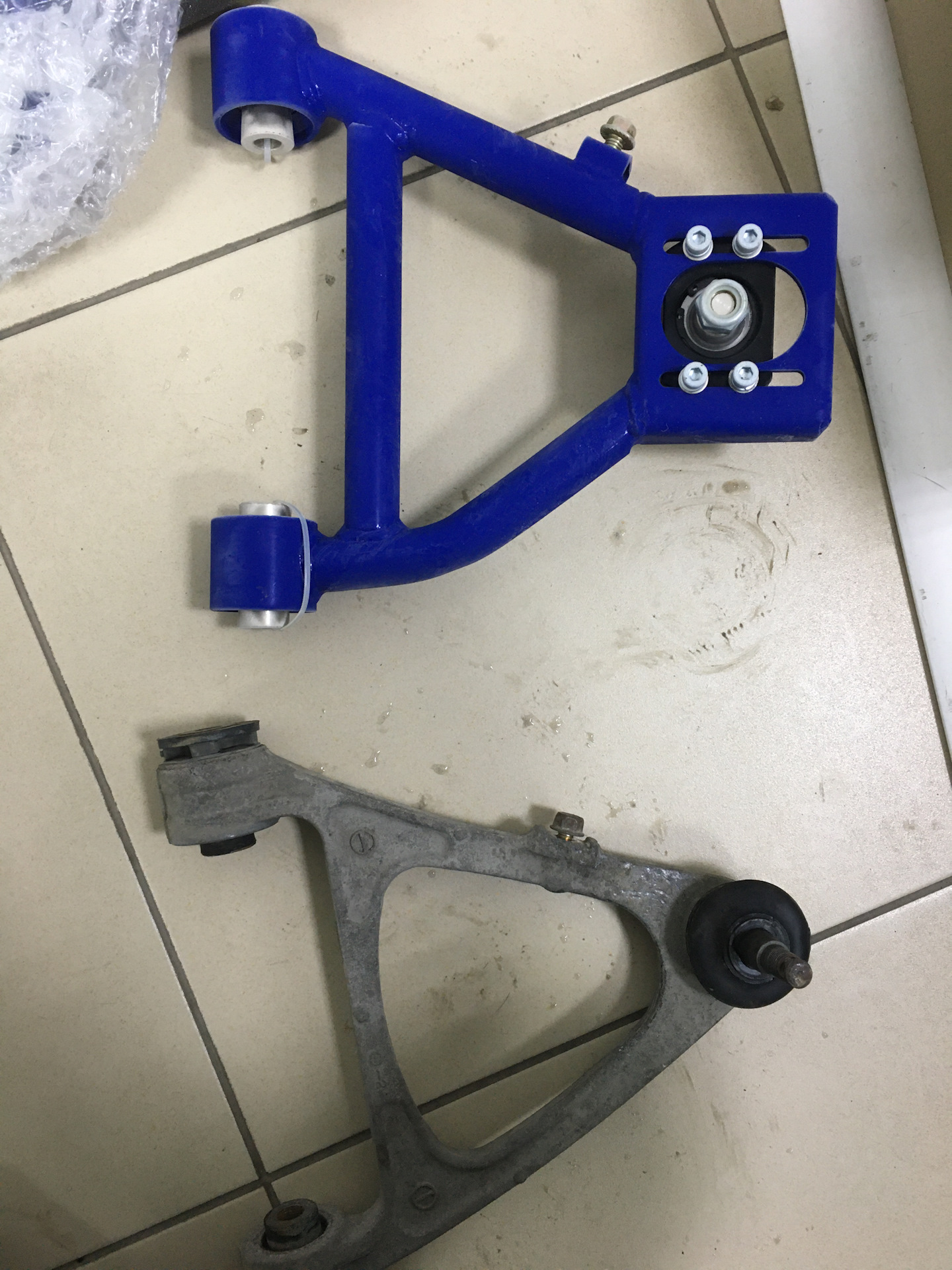

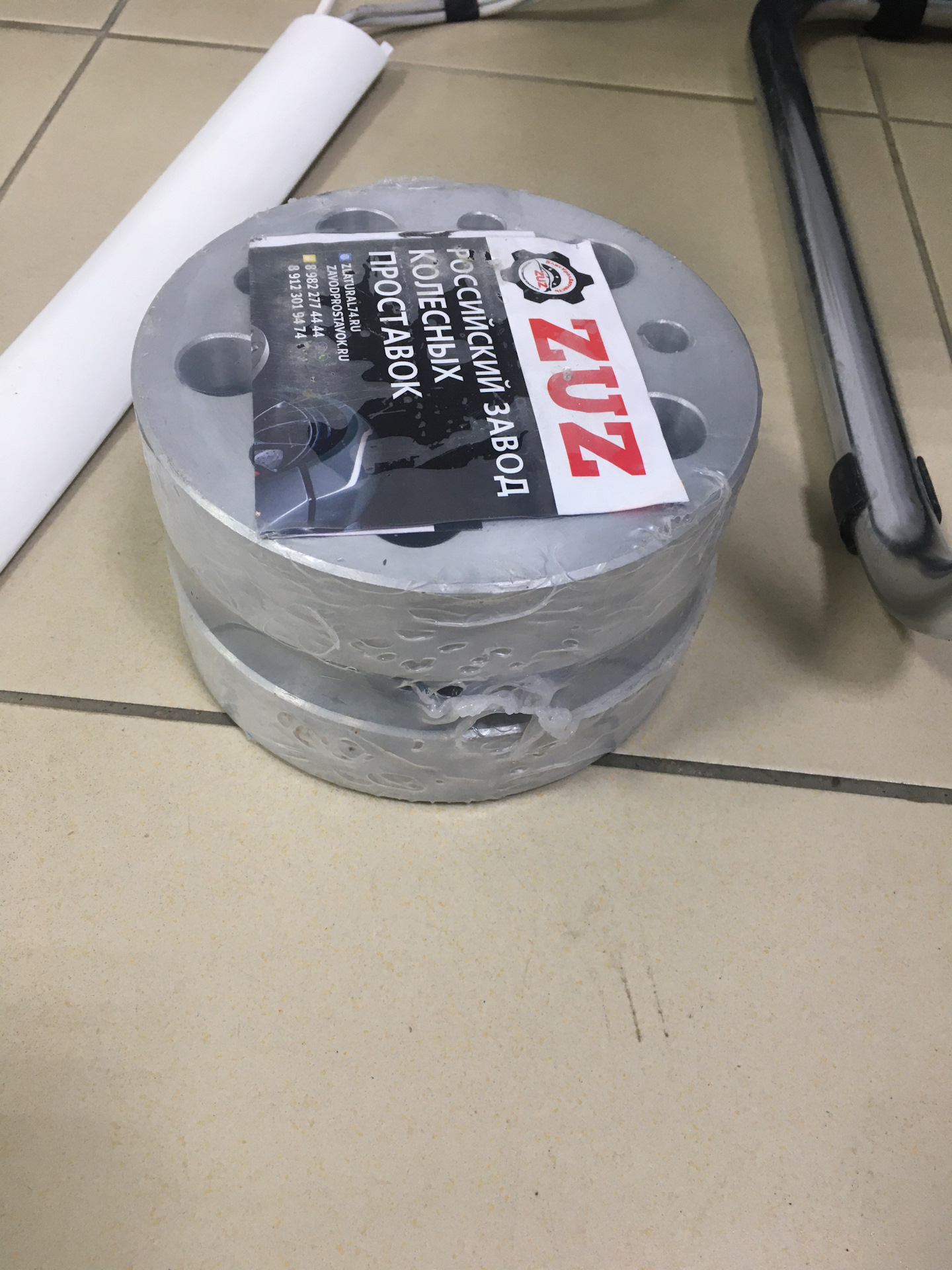

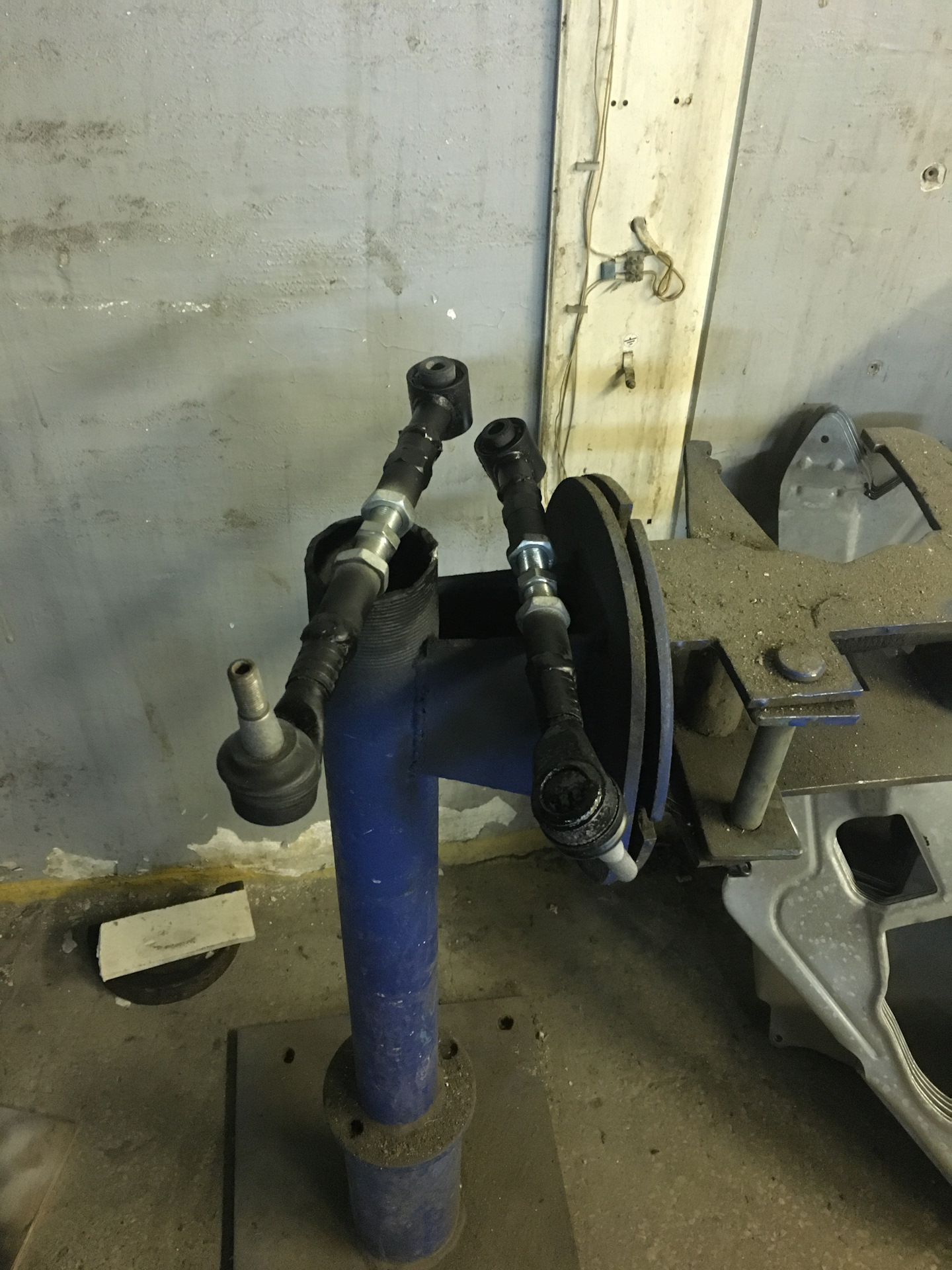

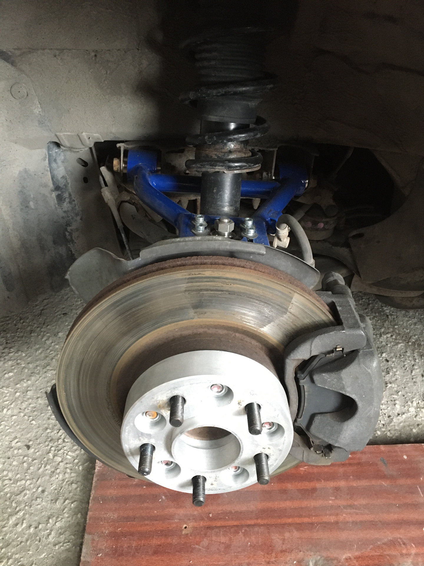

На сайте AJS заказал передние рычаги. Пришли, но не много с браком. Палец шаровой не того размера. Меньше чем должен быть. Дальше начались поиски изготовления нового пальца. Перед собран. Заказываю передние проставки для пробы 35мм. zlatural74.ru/.
Собираю, меня все устраивает.

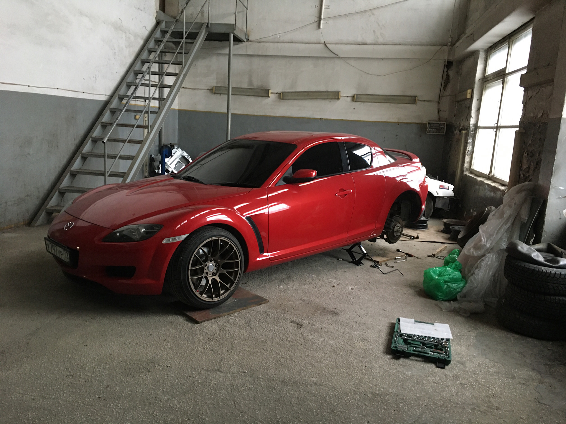

Начинается работа с задней частью.

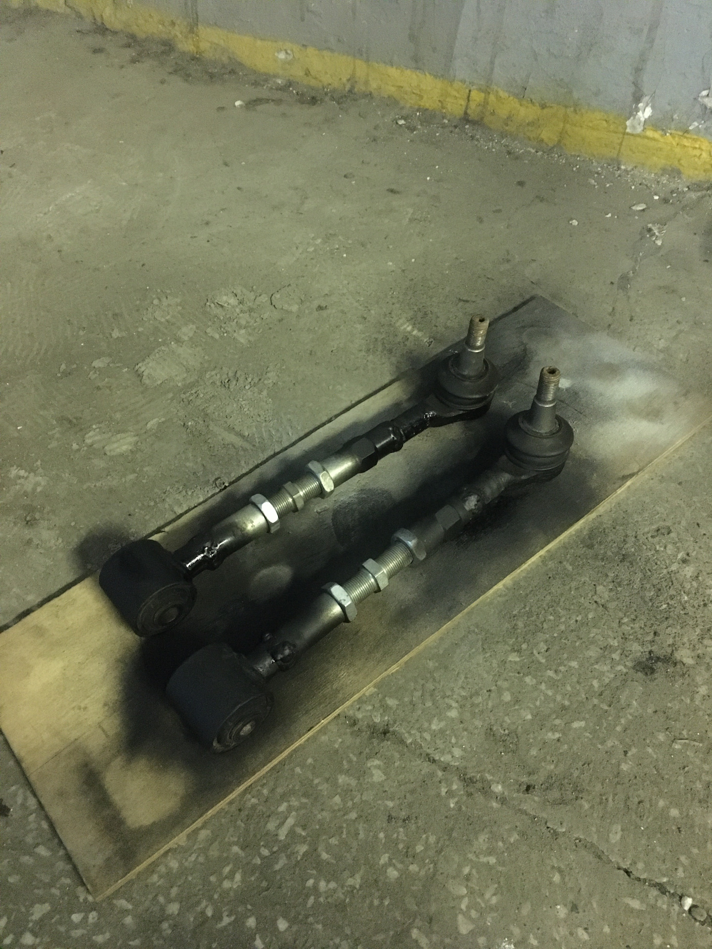

Тут все не много проще и дешевле. Верхние 2 тяги мы распиливаем и ставим сгоны от ВАЗ. Жигули строители понимают меня) задняя тяга это их стихия ;)

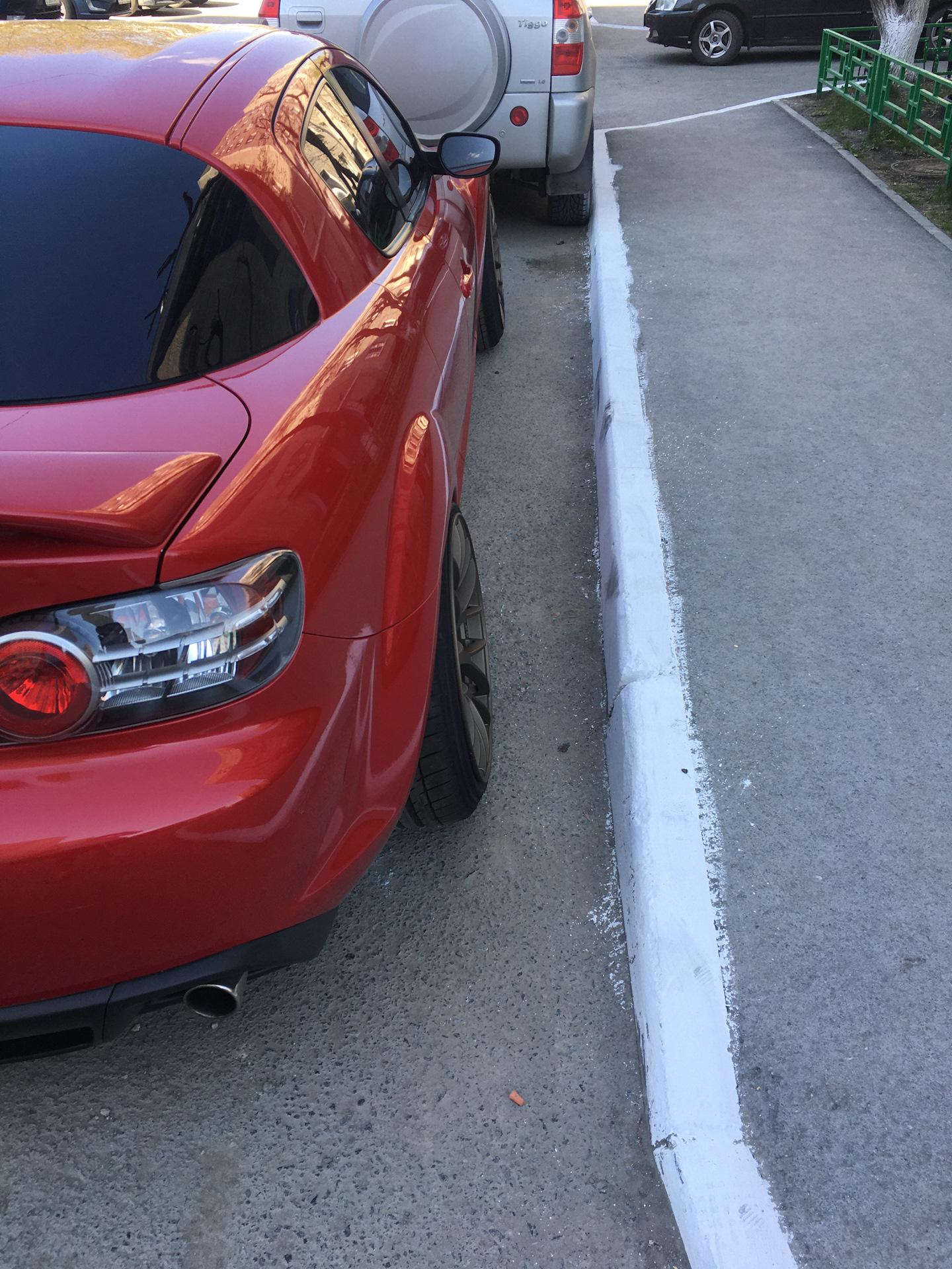

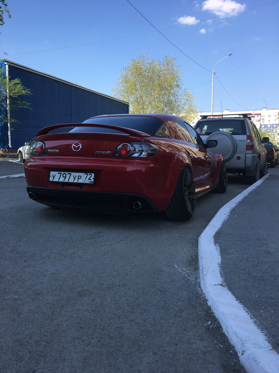

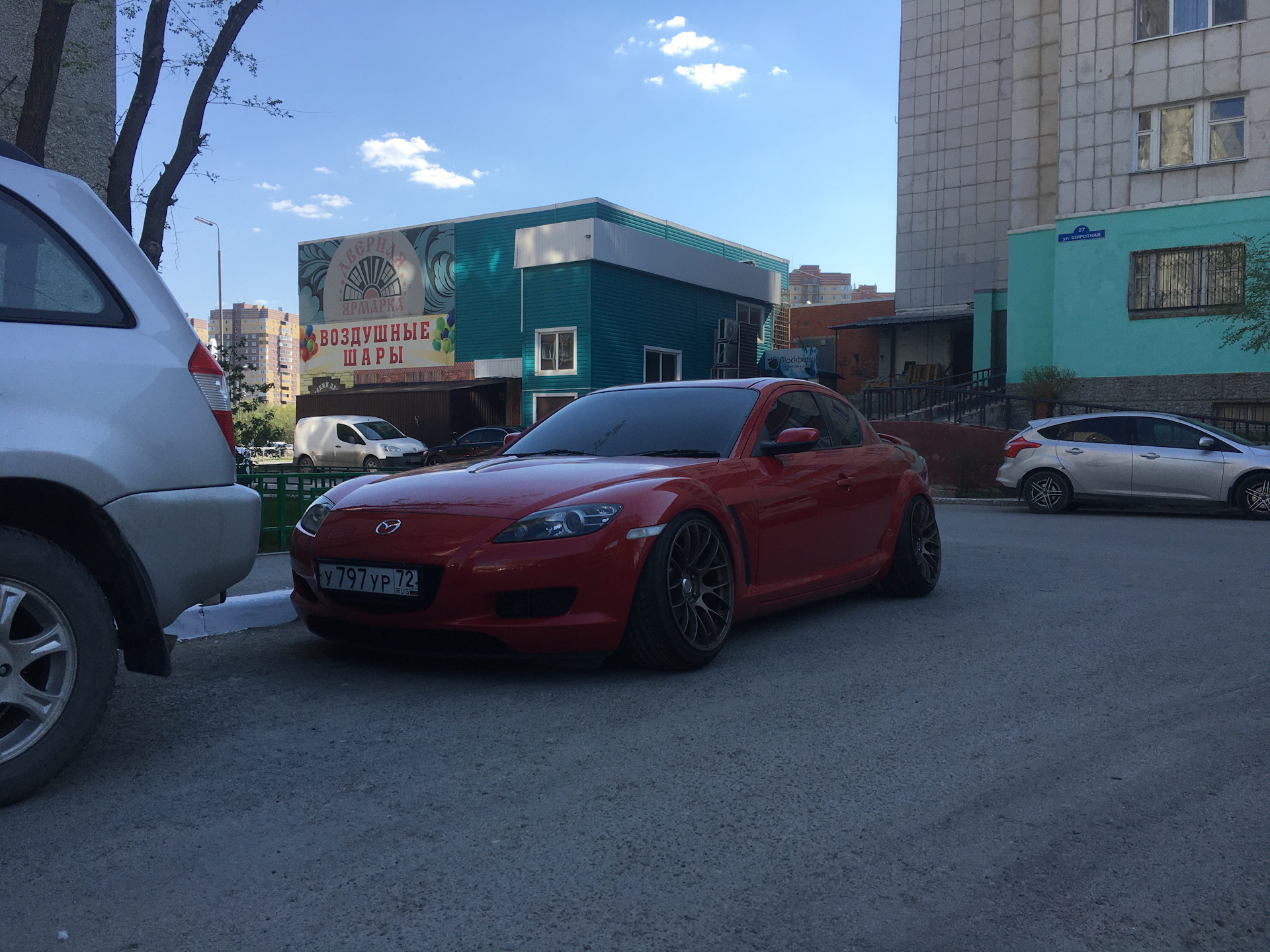

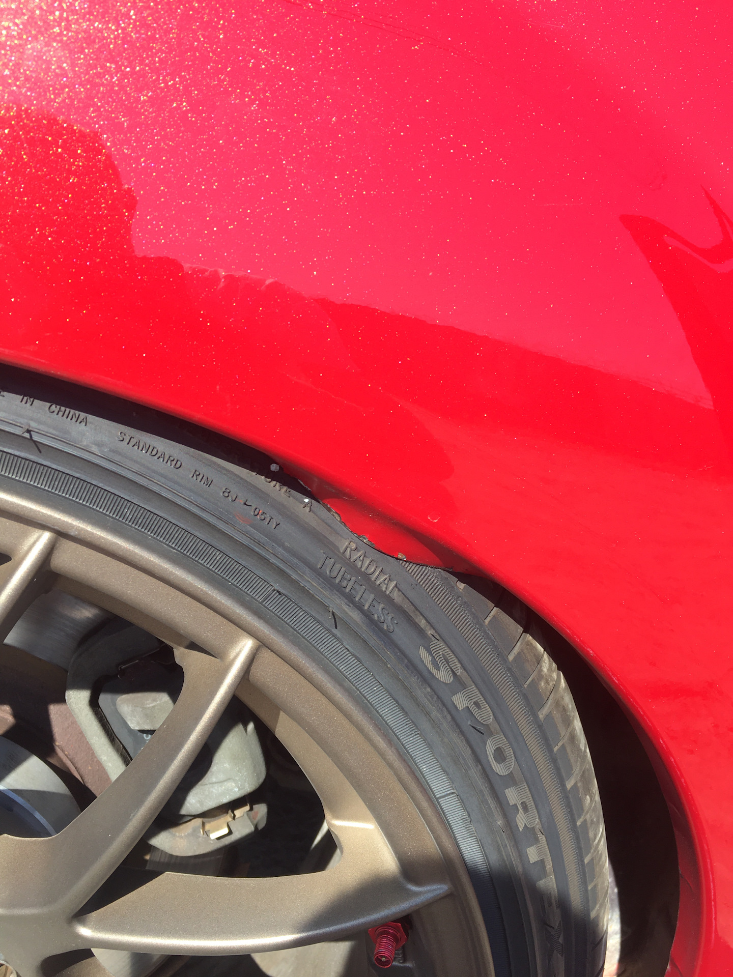

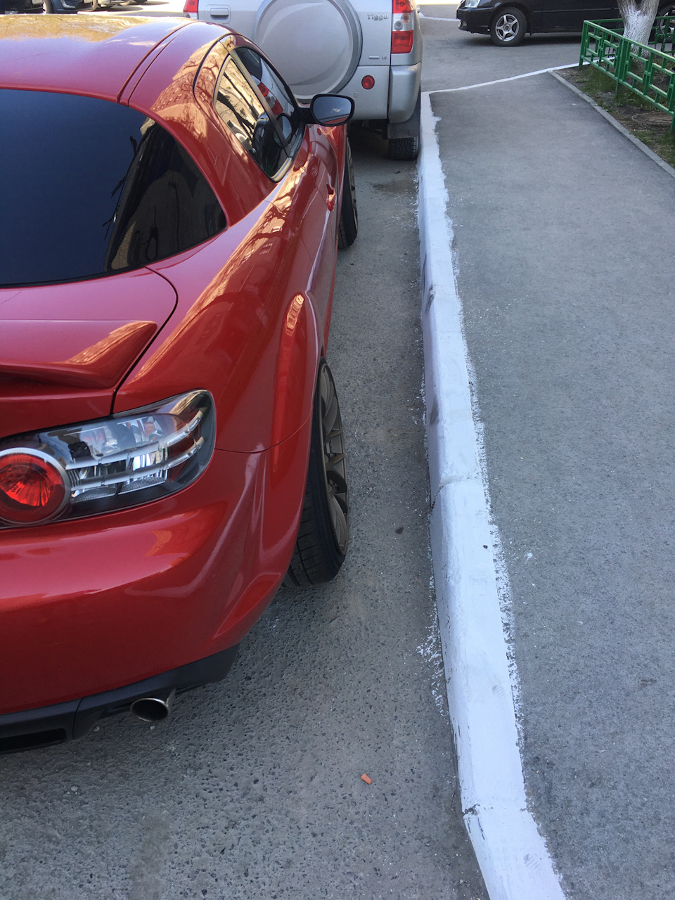

Все ставлю, собираю, понимаю что на заднюю часть нужны точно такие же проставки (35мм), делаем ещё один заказ. Честно я в этом деле новенький, и не много все со страхом, в плане развала, вылета ступицы. Делаем заказ и тут Covid-19. Проставки пришли не смотря на это. Рыкса стояла на работе, соотвественно все закрыто и мы приехали. Буквально вчера мне удалось добраться до неё, все собрал. Не много на глаз подогнал развал относительно арки, снял задние подкрылки, все упирается в них. Передние тоже, но их оставил. Далее выезжаем домой, в сторону автомойки. Все скребёт, Резина об арки в тесноте. При том что арки я не много уже подогнул.

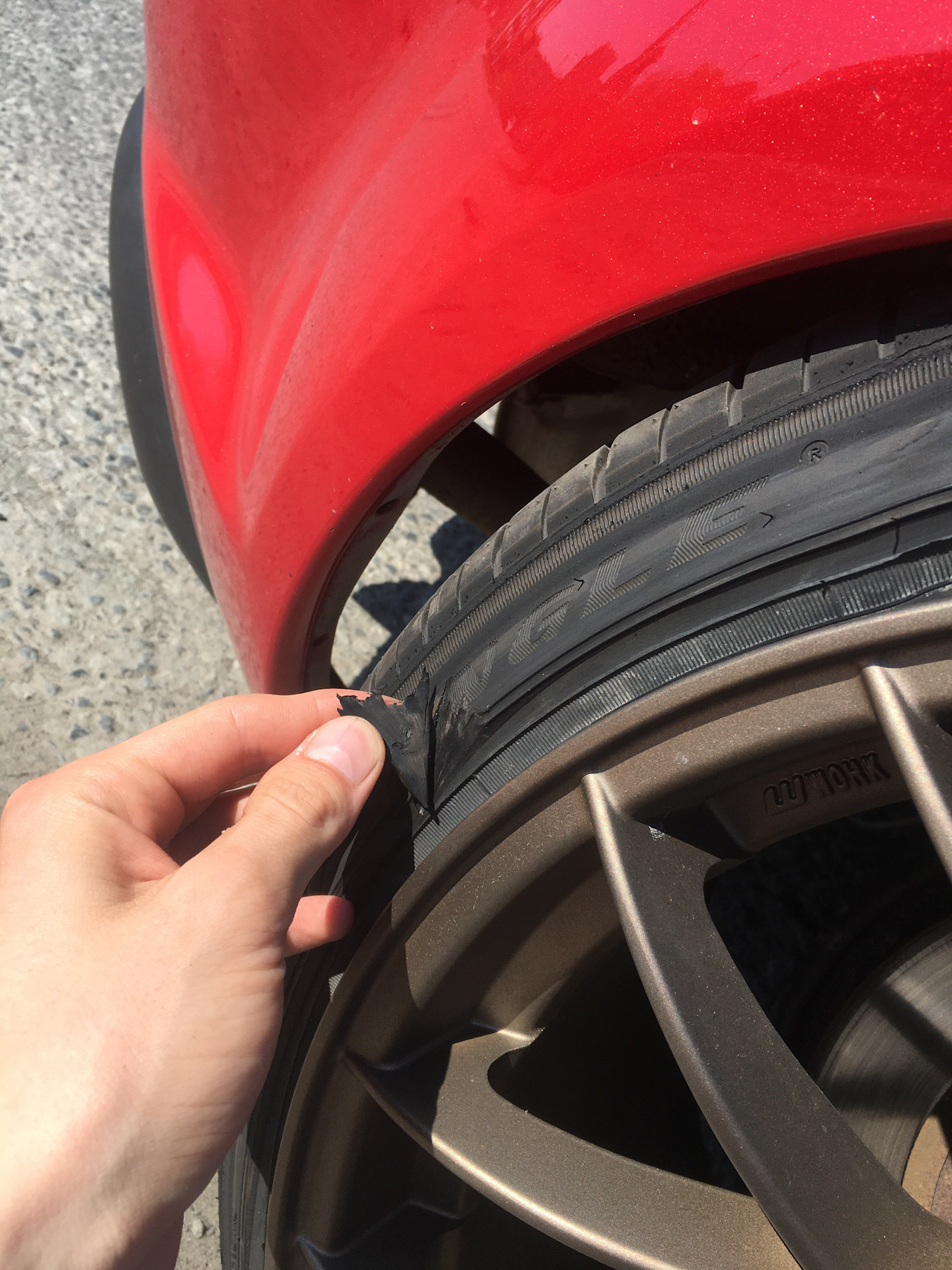

Сегодня был записан на развал. По пути туда наехал на хорошую кочку. Результат загнуло арку и вырвало кусок резины. Далее весь процесс заезда на развал я думаю ни кому не интересен.
Итог параметров:
-Перед -7.5
-Зад -8.5.
В идеале я хочу зад уменьшить до 7.5, но на данный момент это не возможно из за не раскатанной арки. Все это наверное будет в дальнейшем.
Осталось доработать арки. Наверное убрать пластик с передних арок.
В общем как-то все так)
Возможно кому-то покажется задняя подвеска колхозно, но как умеем пока так и делаем.

ajs рычаги ж гуанно конченное на котором только на парковке стоять
Поездим посмотрим ))
ajs как-нибудь прокомментировали проблему с шаровой?
Да. Мы этот вопрос с техническим экспертом (вроде так) решили. С моей стороны к ним претензий нет.
ясно, спасибо.
в этих рычагах вообще как предлагается шаровую менять, каждый раз с кастомом заморачиваться, готовых подходящих нет вариантов?
Ну вообще я так понял они учли этот момент, возможно такие не встретится. Вообще можно заказать другие дороже, но цена вопроса 30+
