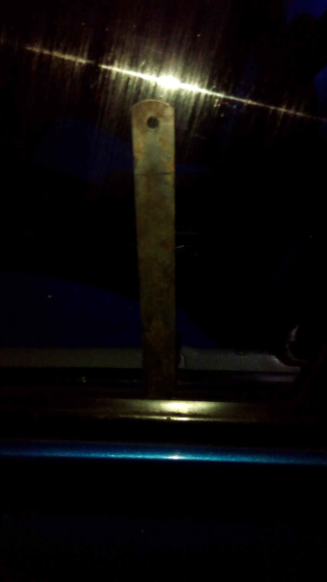

Заехал на заправку.Вышел закрыл, вернулся и ВСЁ, водительская дверь не открывается.
Пипка поднялась, а ручка что снаружи, что внутри не открывает.
Залез через пассажира, отъехал.Дёргал ручками, пипку туда сюда, сигналкой, не открылась.
А это начало дня, в итоге весь день пришлось через пассажира лазить, а это не так просто.
Только дома открыл, как в кино, с помощью линейки.

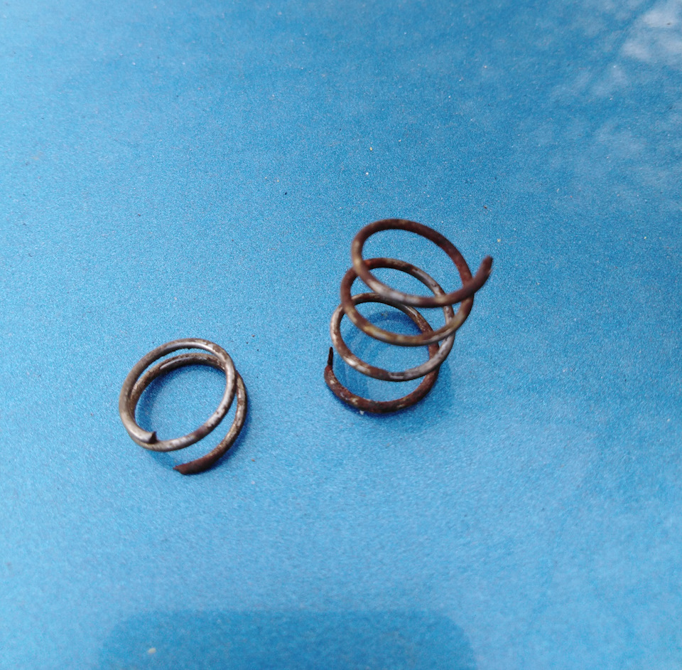

Разобрал обшивку, оказалась виной пружинка, которая лопнула на замке.
Смазал замок раз залез, пружина подошла от старого тормозного цилиндра из барабана.

неделю как поменял эту грёбанную пружину, вот кровушки то попила.
Была аналогичная проблема. Но в моем случае открыть линейкой не получилось. Как оказалось пружинка попала под тягу и не пускала на какойто милиметр продавить тягу. Пришлось открутить изнутри все доступные винты на дверной панели. Затем друг за ручку оттянул насколько мог данную панель а я засунул руку и так дергая туда-сюда тягу освободил ее. Целый день мучались и весь день вспоминал мамаш всех корейских конструкторов которые додумались почти все болты крепления дверной панели сделать недоступными при закрытой двери)
В двух дверях передних уже рвались, от москвича пружины разные поставил всё отлично. Взламывать ужас =)
Два раза уже менял на задней правой
У меня первый раз такое
Млять задрали эти пружины
