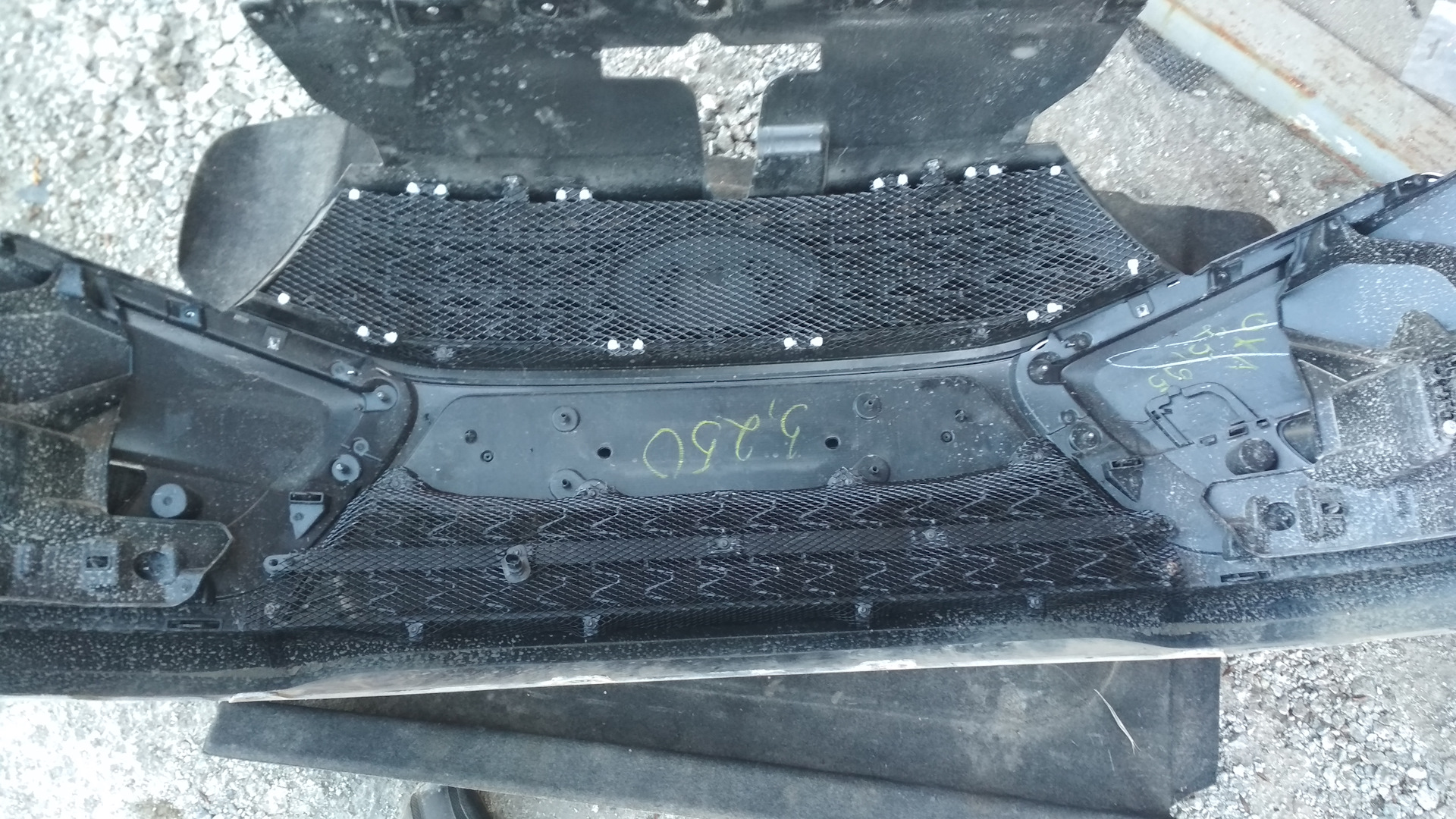

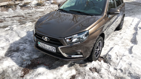

Погода на Урале не по весеннему летняя в начале Мая да +25, в прошлом году снег помнится пошёл. По этому поводу решил самоизолироваться в гараже тем более у меня выходной день на работе был. Сетки купил почти сразу как купил машину ждал когда потеплеет сетки взял такие

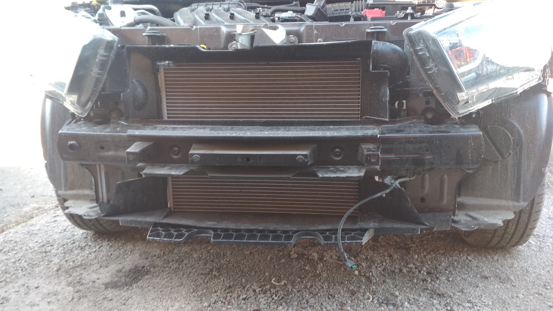

Как снимать бампер описывать не буду там делов то 10 саморезов торкс 20 да 10 винтов торкс 30 и бампер снят

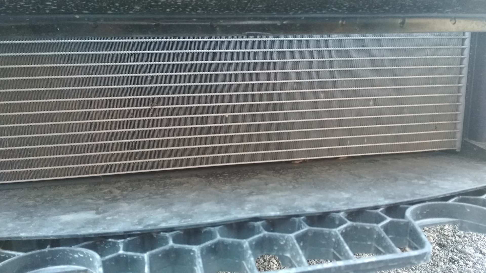

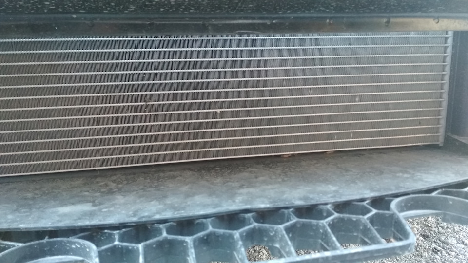

на радиаторе кондиционера видны уже вмятины, а пробег то всего 1000км

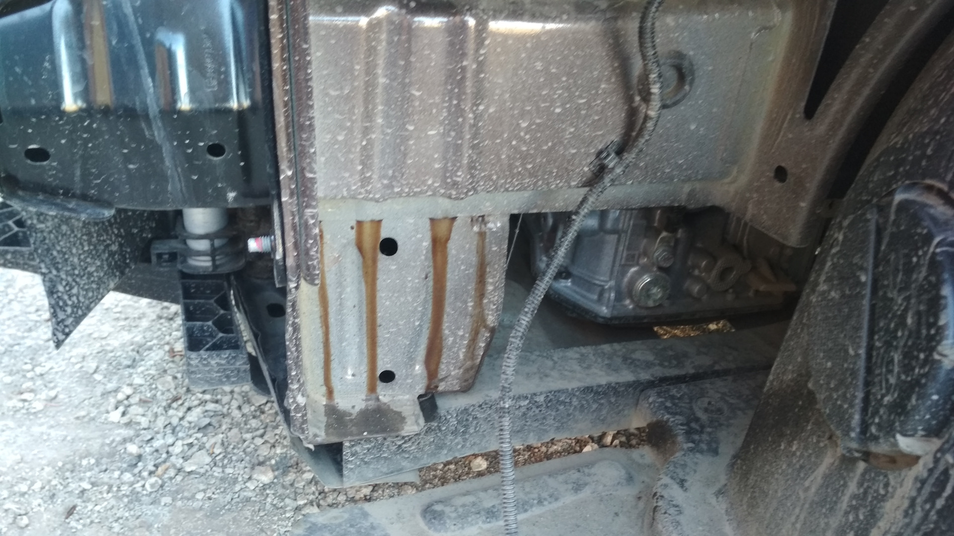

пока снят бампер решил за одно мордашку мовилем набрызгать хотя видно что с завода что то там обработано
Набрызгал я стыки деталей да швы ну и во внутрь немного думаю лишним не будет.

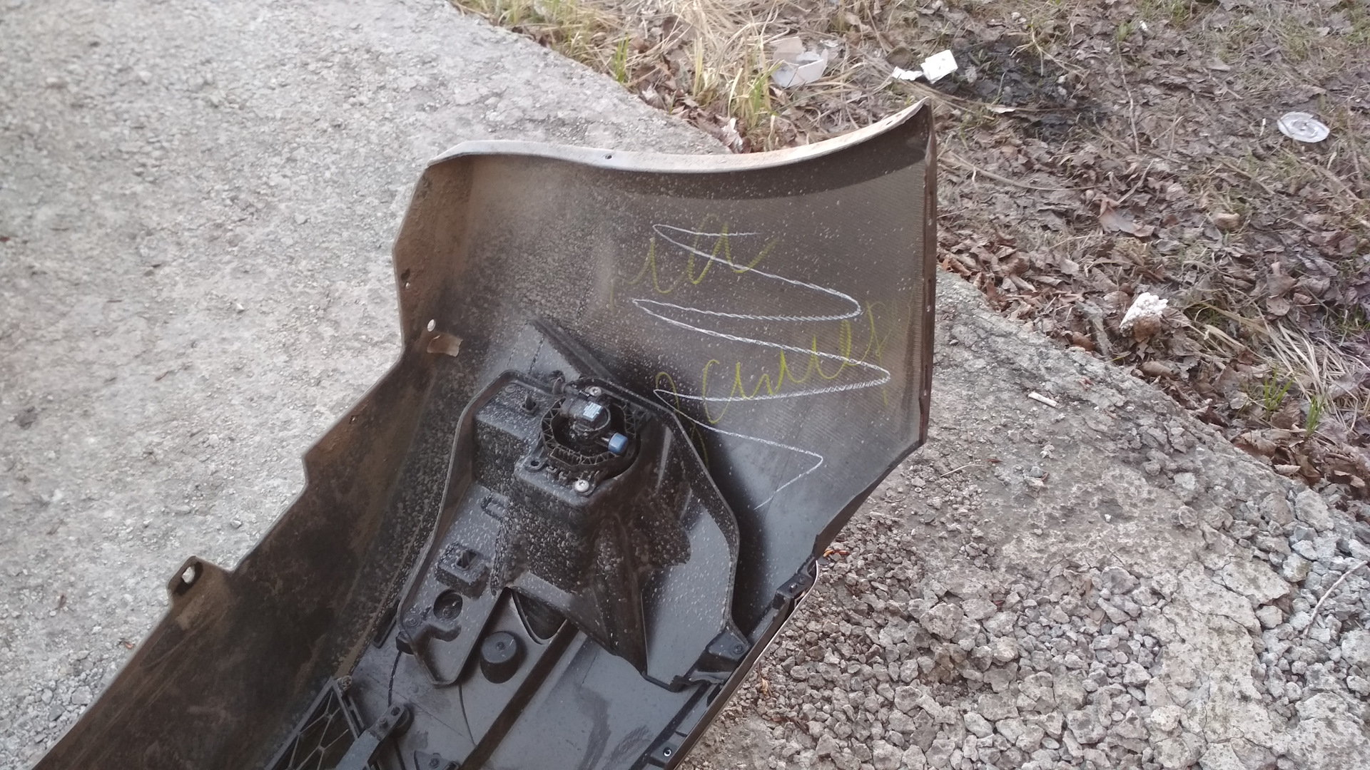

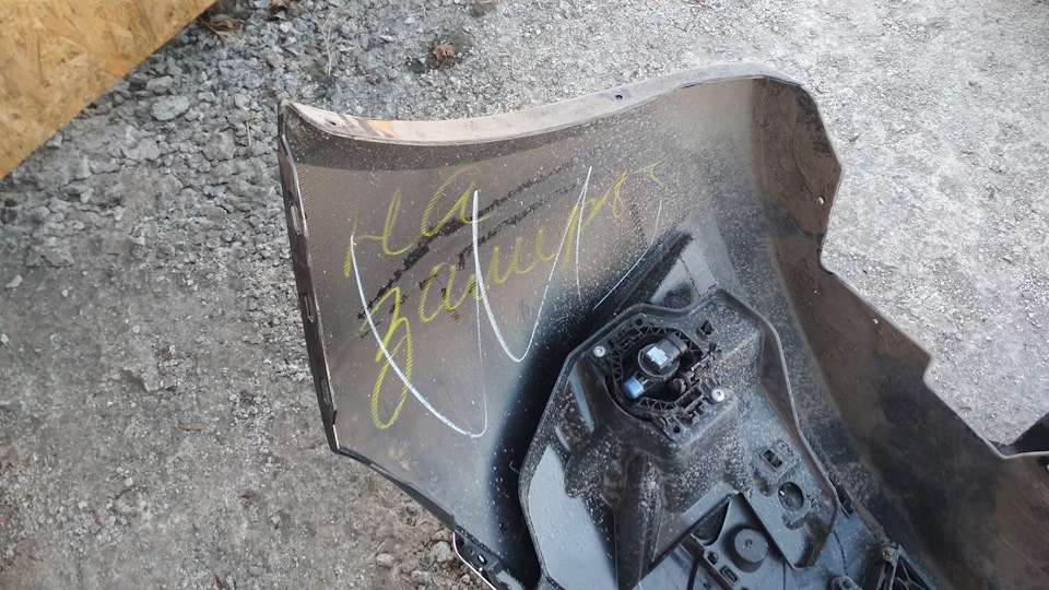

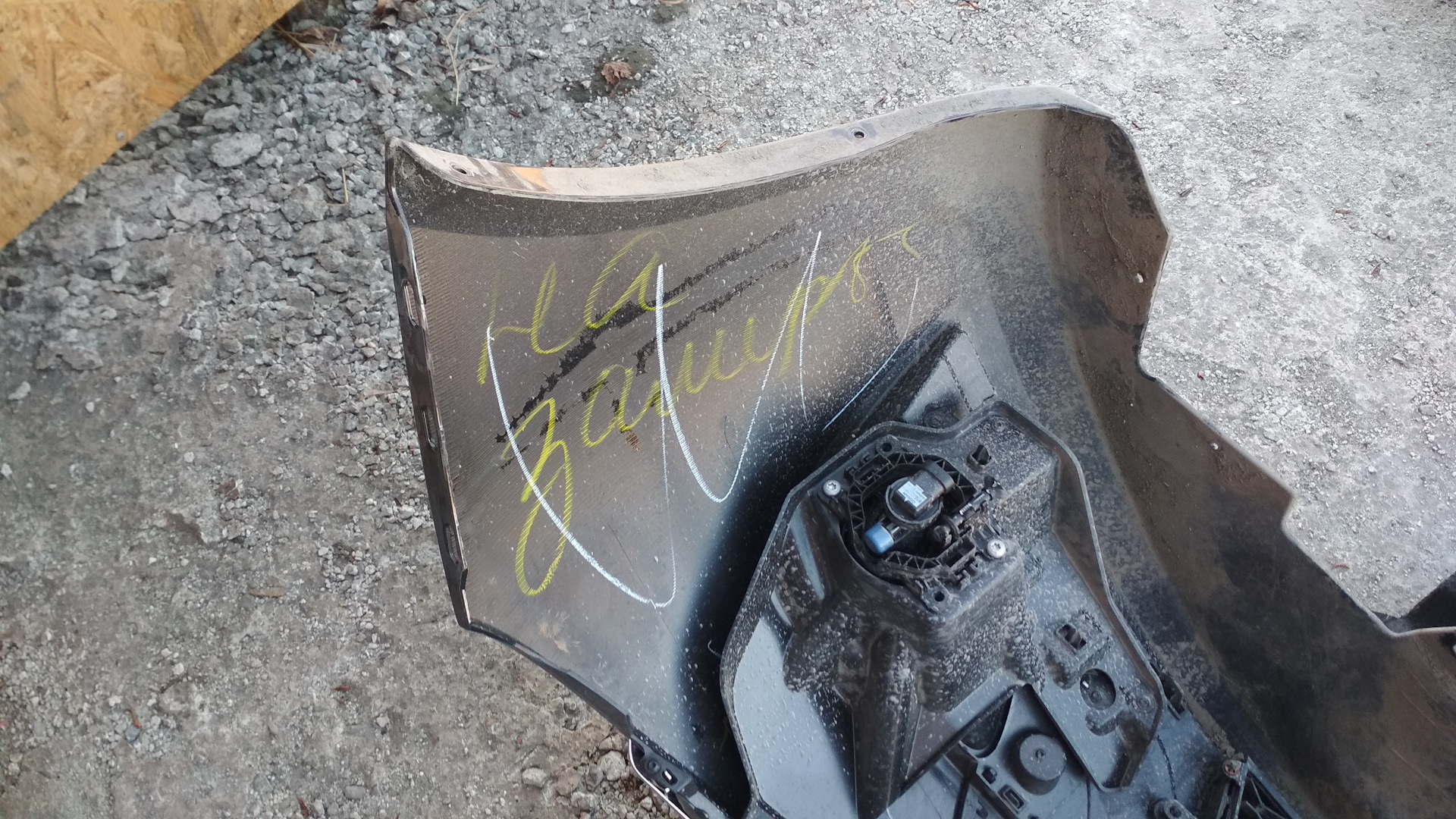

Как снял бампер на нем с внутренней стороны какие то надписи думаю с разборки что ли

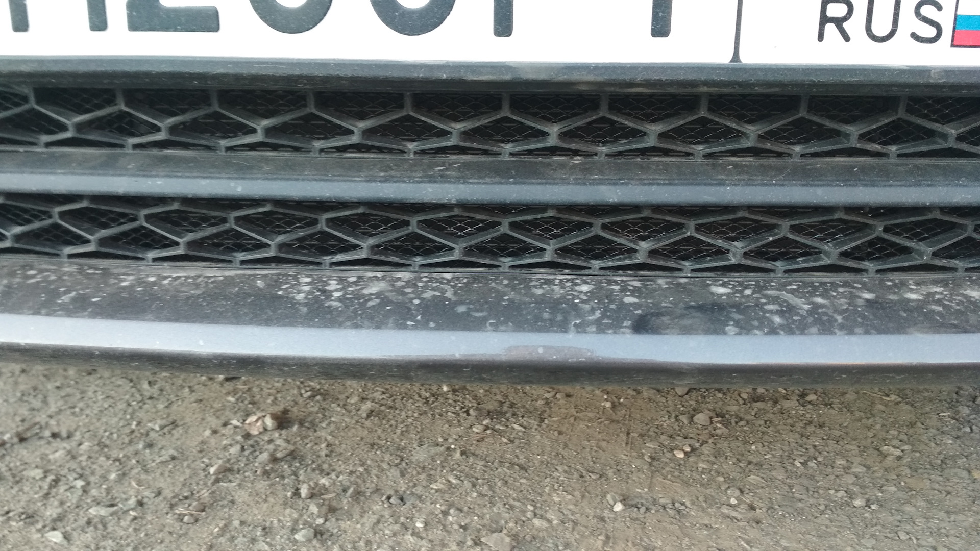

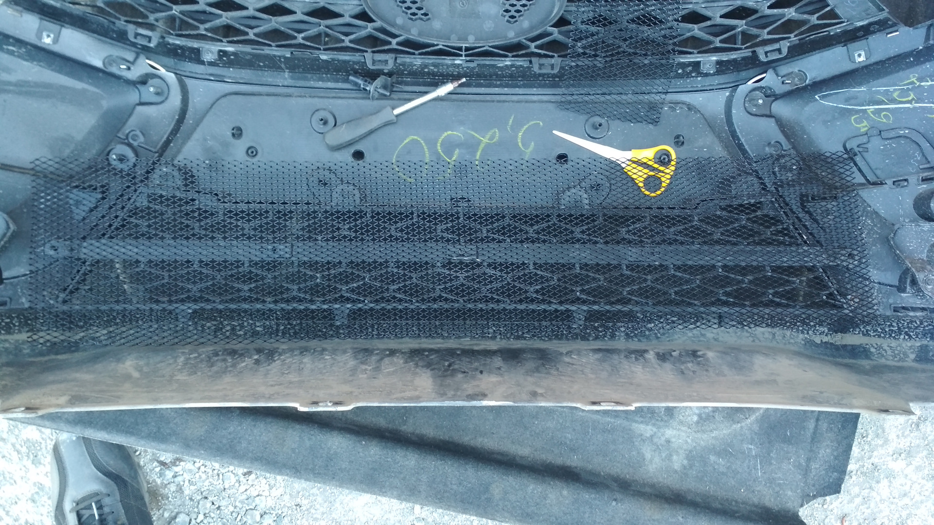

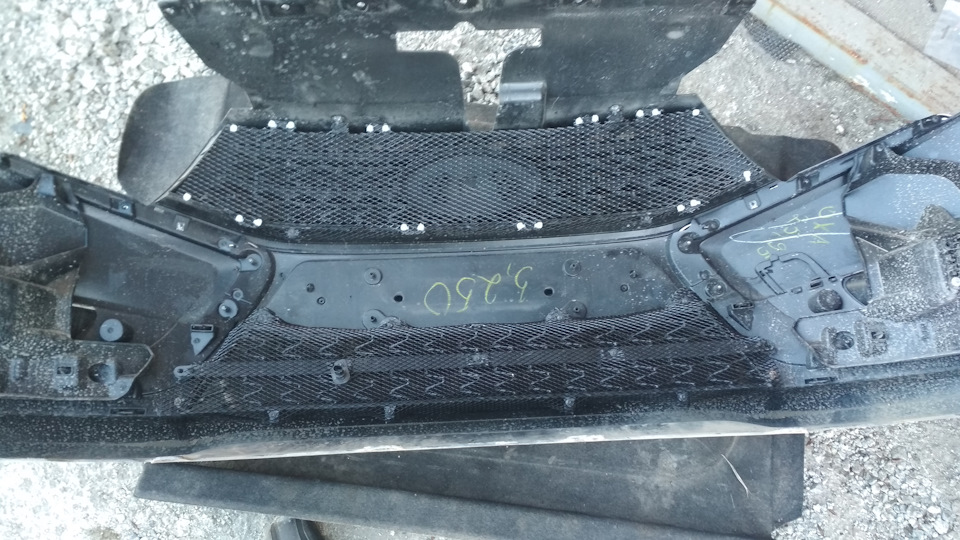

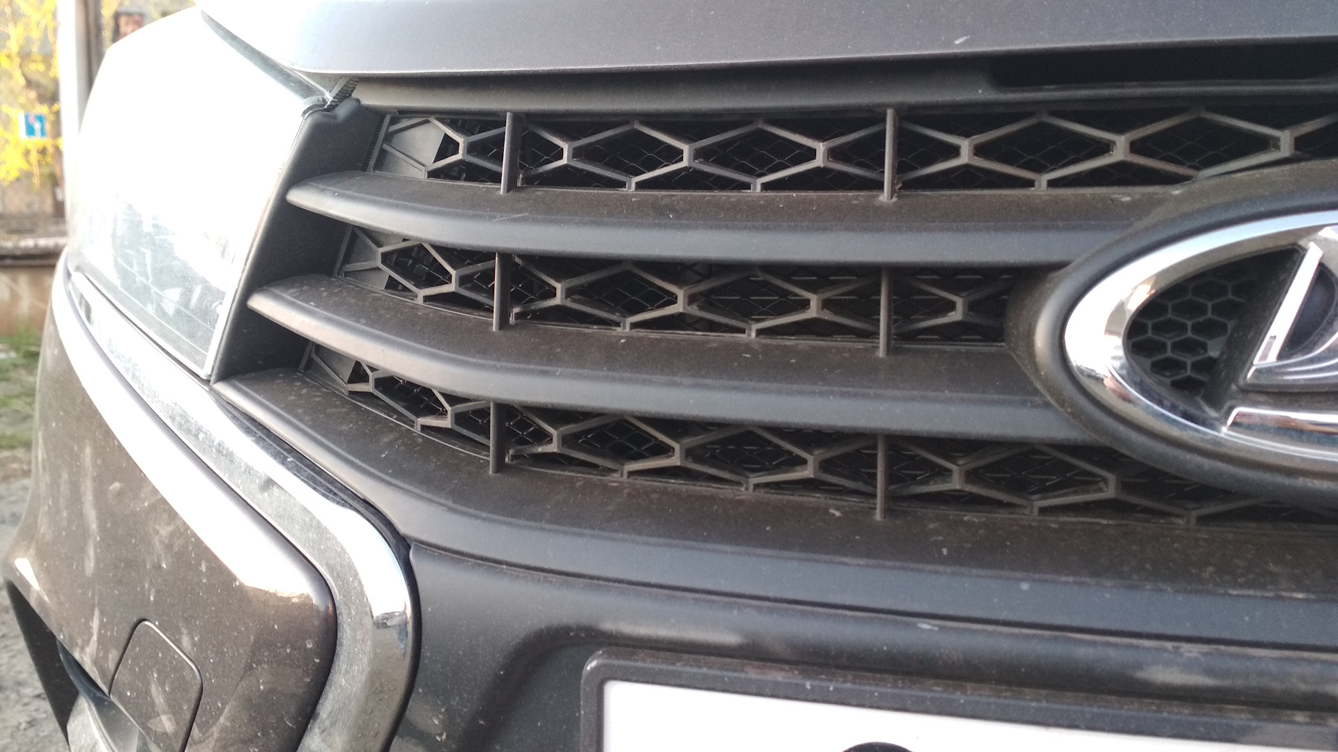

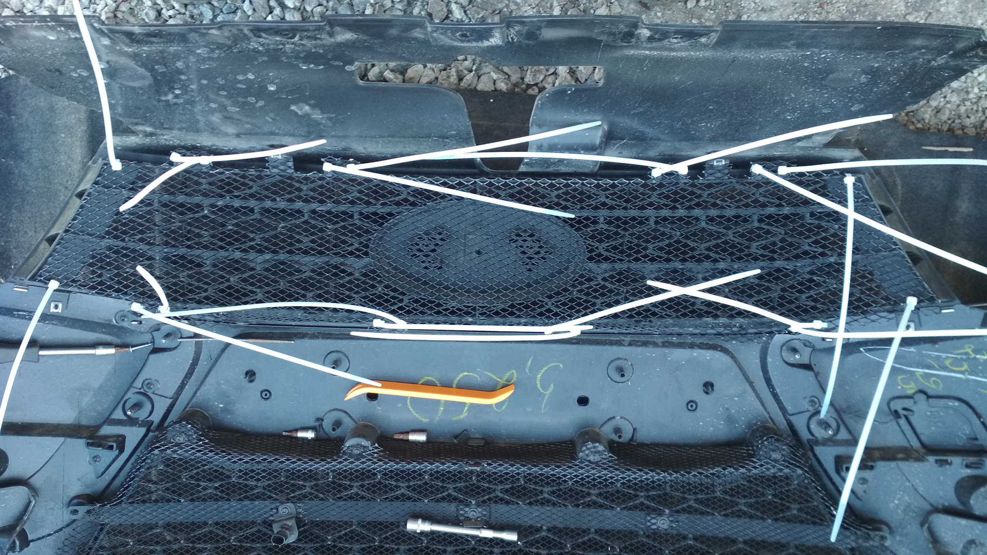

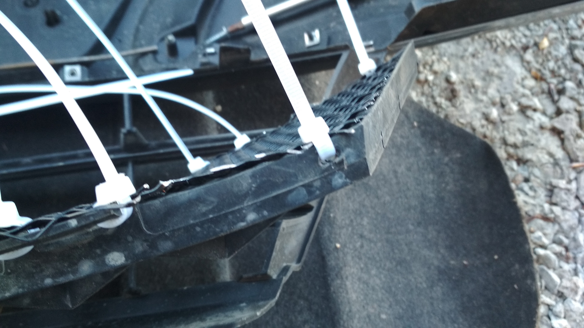

сетку в нижнюю решетку обрезал по размеру и прикрутил штатными саморезами

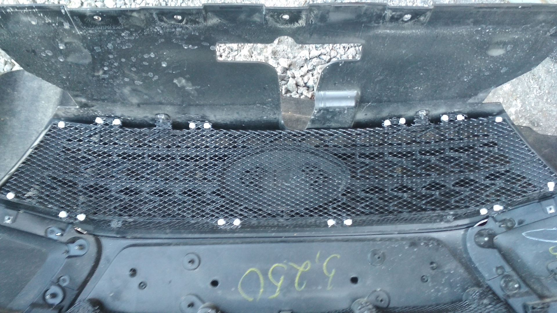

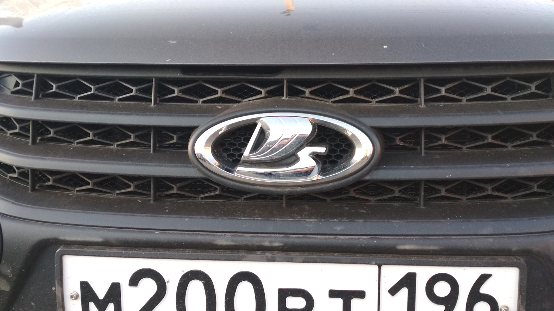

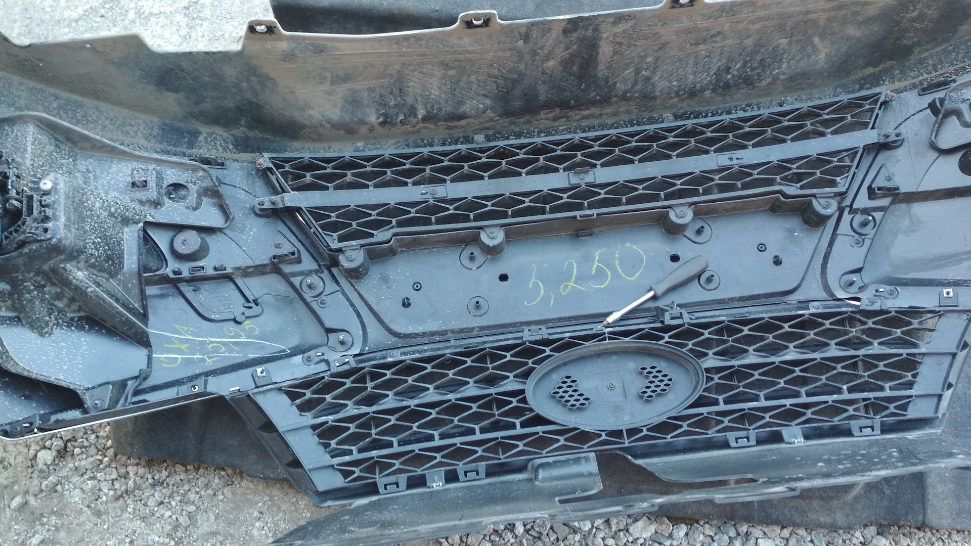

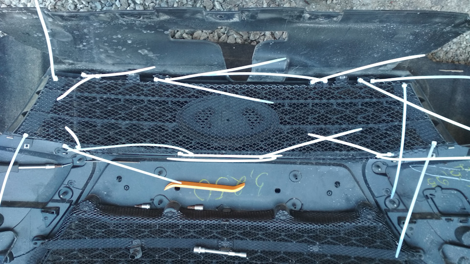

а с верхней немного повозился, я ее снял с бампера и пластиковыми стяжками притянул к каким то усикам не понятно для чего они нужны
с боков пришлось просверлить отверстия сверлом на 2мм.и немного его расточил тем же сверлом что бы стяжка нормально пролезла
ну а далее собрал все обратно
бампер на место встал без проблем снаружи сетки не видно если специально не присматриваться

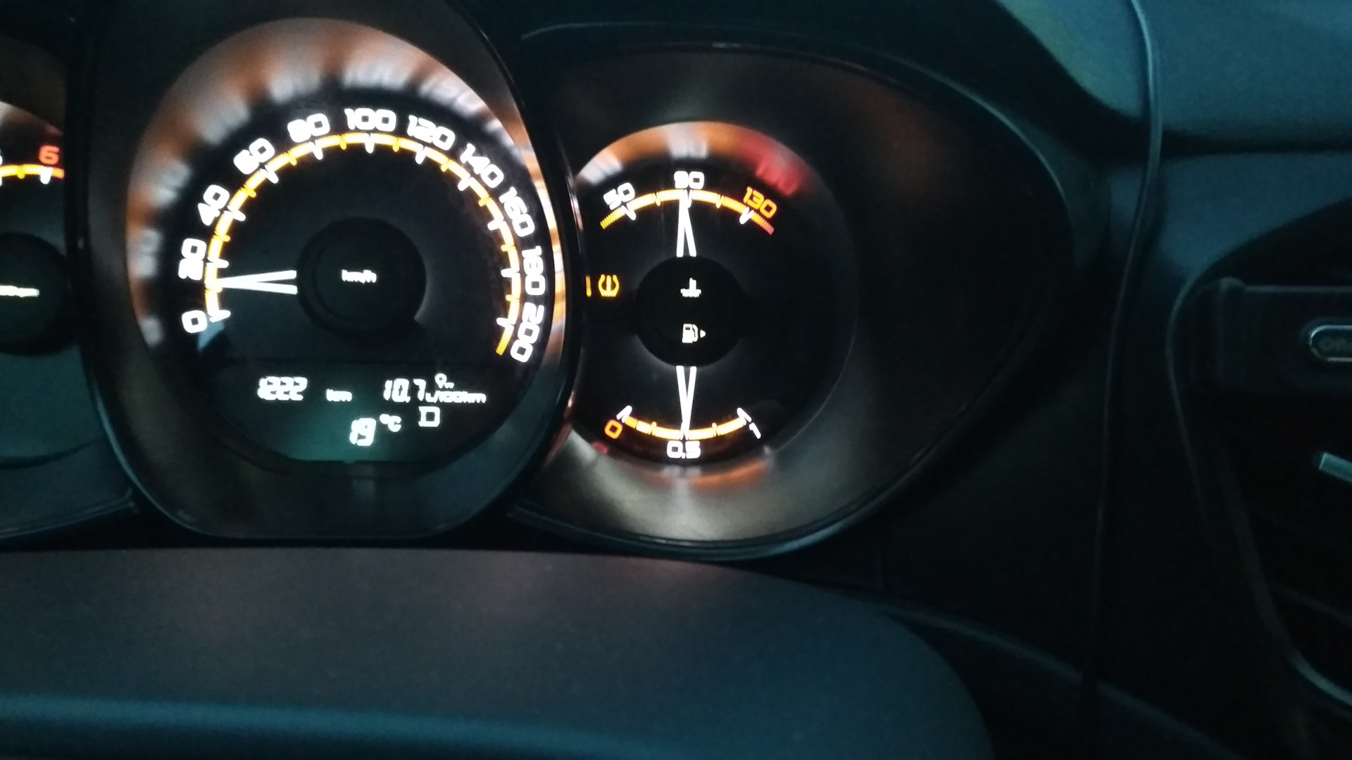

на все ушло часа наверное три не спеша, после сеток решил активировать функцию TPMS хорошо что теперь ELMка есть нормальная, сразу включить не получилось, включилась только при тайминге 700, как включить инфы много
как все включил поехал тестировать, сначала в колесе спустил пол атмосферы прокатился по району ничего не произошло ну думаю не работает, на всякий случай спустил еще до одной атмосферы и опять по району и вуаля загорелся индикатор
проехал километров 7 наверное так что все работает, а чувствительность там можно отрегулировать.

А как у тебя TPMS работает? Там же датчики в колеса нужны, или ты ставил их раньше?
По ABS считает, на панели просто лампочка загорается что где и давление низкое

я очень сильно сомневаюсь что сетка как у меня вредит охлаждению, ячейка большая, у дилера видел вставки в решетки бампера с сеткой там может быть и хуже охлаждение будет
Ну в целом разница должна быть с сеткой и без но думаю не критично.
