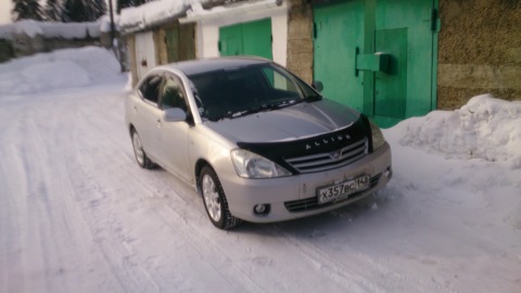

Ну вот начинаем потихоньку приборахляться. Прикупил автоодеяло, материал стеклоткань, так что думаю гореть не должно, тем более что выпуск с задней стороны двигателя. А вот с подогревателем жидкости от 220 вольт я решил не заморачивался, т.к. До минус 30 сигнала вполне справляется, а если ниже то ставлю машину в гараж.

да обычный фольгированный утеплитель воткни.
Куда?
там короче болтяру отверни, воткни между радиаторами, фольгированной стороной внутрь к радиатору охлаждения. в трассе вытаскивать надо будет, ну если в дальнюю дорогу. у меня в посте про котел во второй фотографии видно — уши вырезанные в утеплителе торчат. колхозить — утеплять решетку радиаторную или снаружи морду заклеивать всю вообще смысла не вижу.
Гораздо меньше, а в купе с о стоковый утеплителем вообще тишина, сегодня пойду решетку радиатора чем- нибудь заделаю, хочу попробовать изнутри. Вечером выложу что получилось.
тема, с ним еще движок меньше слышно.
