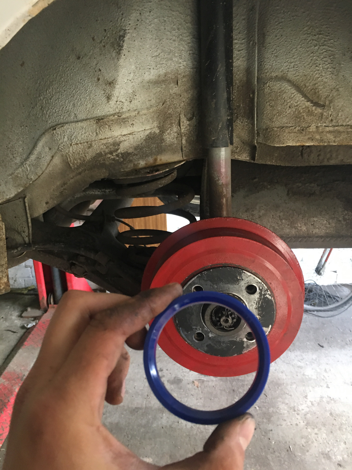

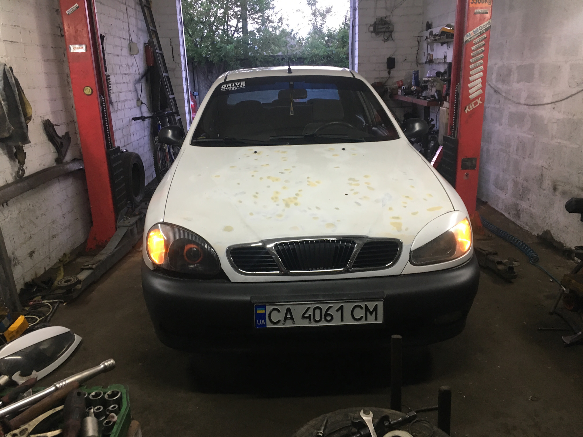

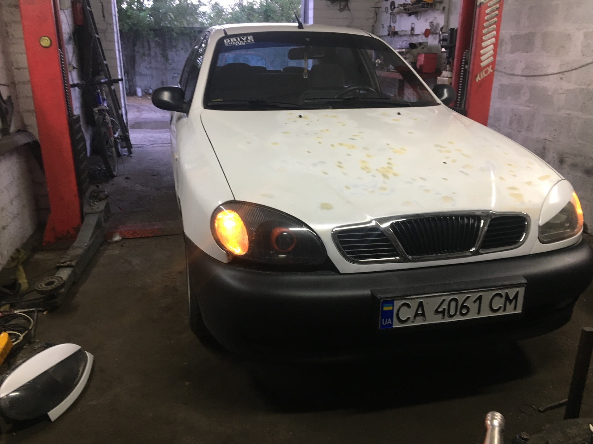

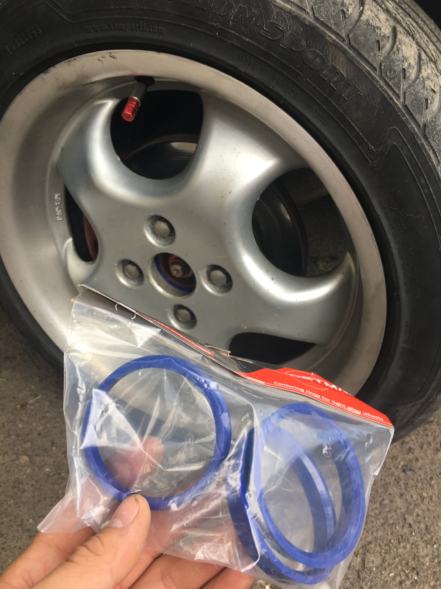

Всем хэлоу)) Прикупил центровочные кольца на дискари, било чуток, просмотрел ходовку, примерял как оно с норм фарами😂 Можно считать за тизер)

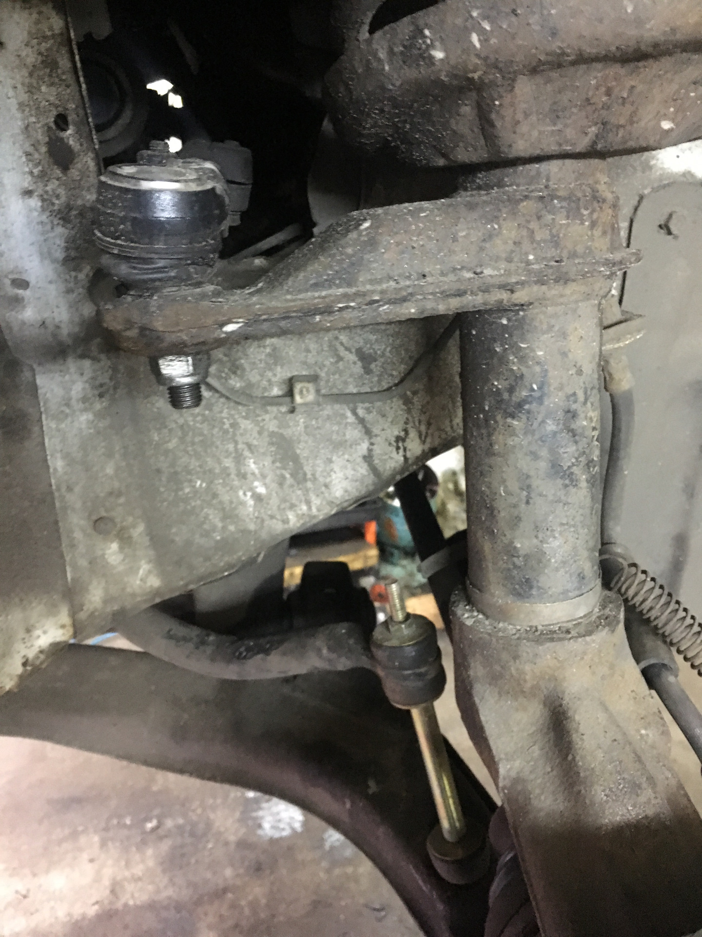

+ днями ранее заменил рулевые наконечники «которые залежались в багажники» марки CTR — как по мне одно из самого надежного и стойки стабилизатора марки CUP — Корея.
+ подтянул «отрегулировал задние ступичные подшипники.

Я без колез катаюсь, ничего не бьет. Гайками центруется колесо. Именно для этого гайки и болты конусом идут. Хз, может просто для установки дискака, для удобства. А так, то маркетинговый ход, не более.
А стр мне не нравится, может на ланос и хорошо делают все, а так то в целом кака .
Я с такими кольцами убил свою резине.Центр хрен поймаешь.Заказал у токаря железные кольца чтобы в размер четко садились.Теперь норм.
В чем проблема прикрутить без колец, не понимаю зачем они нужны, разве что для удобства прикручивания колеса 🙂 p.s. у себя повыбрасывал их и все ок
Литые диски без колец на ступице болтаются
Они же болтами центруются
болтами неотцентруешь
я эту школу уже прошел
Что будет если поставить без колец?
Мучение задние колеса прикручивать
Ничего. Я катал 2 года. При переобувке шиномонтажники кривились, им же проще. . .
В общем сами предложили, ну я и купил.
С кольцом проще садить колесо.
На биение влияет больше грязь и ржавчина между ступицей-тормозным блином-диском а не кольца 🙂
штампованые садятся хорошо
Литые поставить без колец, болты закрутил крест накрест и все норм ничего не бьет
Ну давай давай .катайся
На скорости от 100 и выше било по рулю, поставил кольца, 150 — без вибраций
Ну у меня все ровненько
Я уже 20 лет ставлю такие кольца и ничего не убивается, оно при езде роли не играет, чисто направляющее для установки диска
Что с капотом, лак полез?
Не, жучки, шпакля
