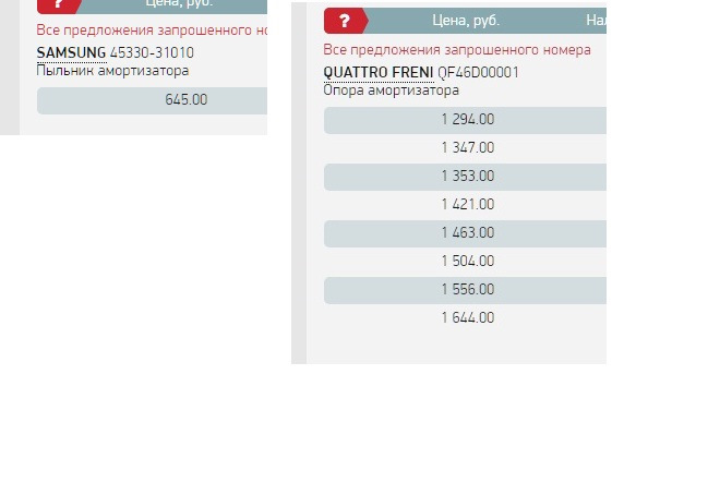

1,5 года назад ставил опоры QUATTRO FRENI.и пыльники SAMSUNG. проехал порядка 20000км +- пока все хорошо
к феноксу и фебесту доверия нет. передние пыльники фебест не продержались и 4 месяцев.
