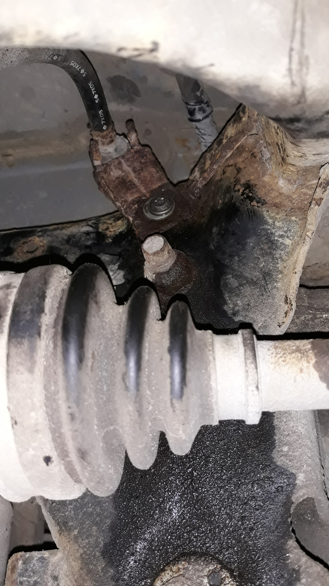

Несколько дней меня выносил скипостук откуда-то сзади, справа. Сегодня полез искать. Не сразу, но нашёл.
Отвалился, отгнил, скорее всего, кронштейн сапуна заднего редуктора. Да, годы берут своё.

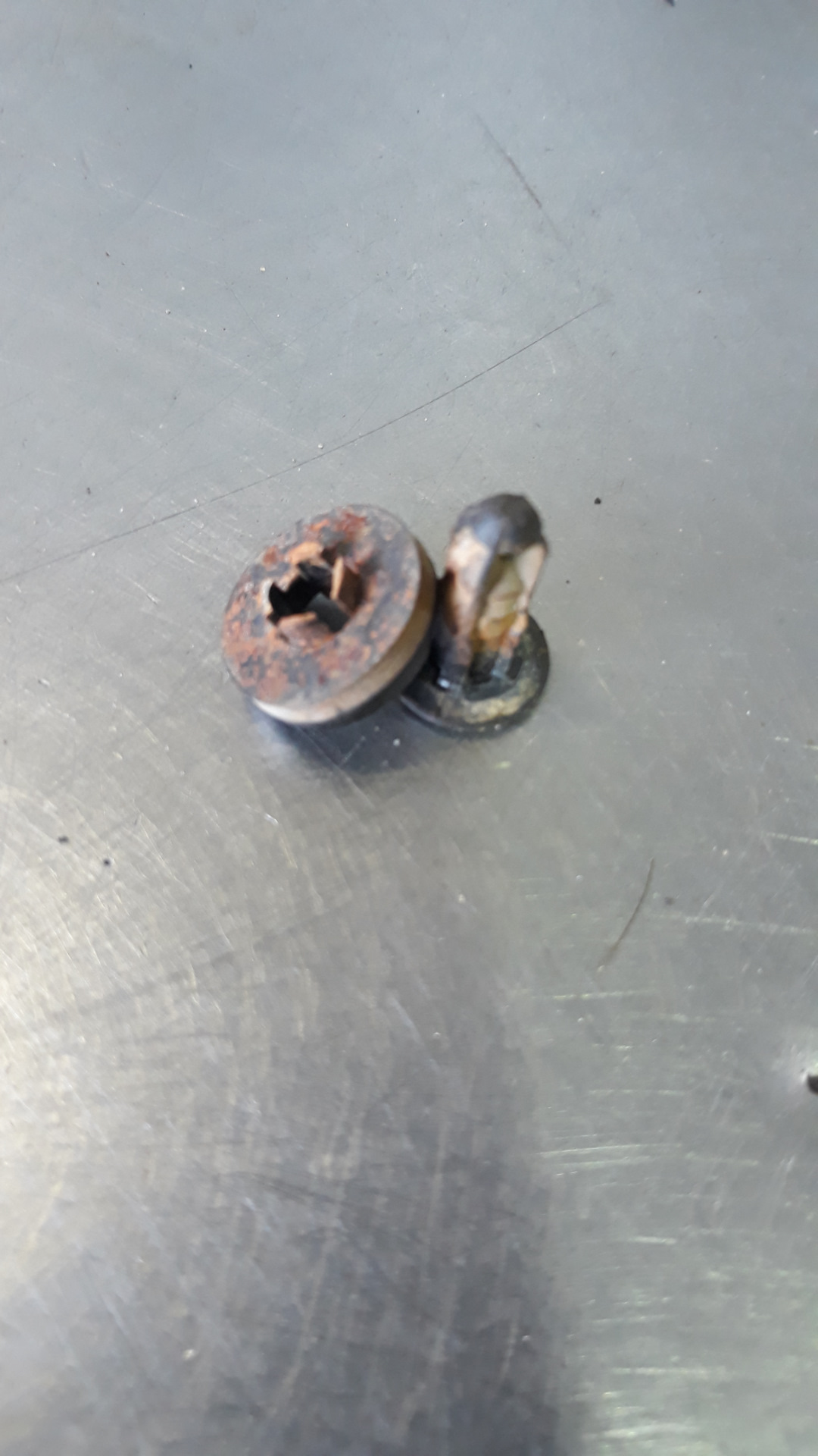

Как он там крепился, я так и не понял, с ямы не видно. На нём 2 лапки, как у вело ключа, буквой Г и пистон. Или клипса, примерно такая, как жабо крепится.
Кроме как так, по другому прицепить не удалось, крайне мало места для манёвра.
Сапун был расположен вертикально, теперь горизонтально. Надеюсь, ничего страшного, главное, почти на штатном уровне выше редуктора.
Отверстие там было, я только подобрал подходящий шурупчик. И прикрутил им кронштейн через дырку для пистона.
Скрипостук свалил. :)

Вчера менял втулки стабилизатора и тоже обнаружил что он болтался в итоге посмотрел на другую сторону как он там стоит взял пистон и полез.весь в песке был сам но всё-таки поставил его в штатное место)
У меня, наверное, пистон сломан. Не получилось. Но так он прикручен надёжно.
Ну да у меня был точно такой. А так да теперь сделали на века😊
