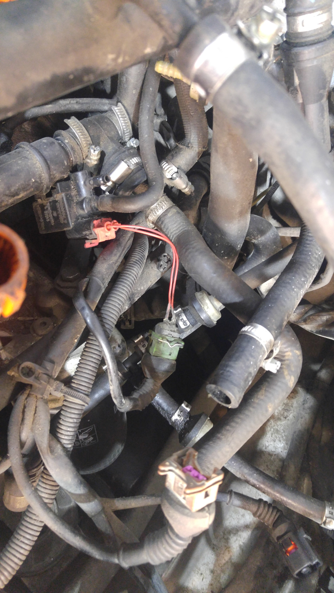

у меня тыбы знал сколько колхоза было, у меня под впускным коллектором какая-то хрень связанная с этим свв от ваза лежала))) вот фото глянь))
Вот конструкция — где от зеленого штекера идет красных 2 провода и красный штекер и эта штуковина "сделано в россии" написано)) нахрена они это намудрили не понимаю))
Привет, а тонкую шлангочку, от этого клапана ты просто заглушил?

клапан управления подачи вторичного воздуха (N112)
привет, да — но когда мозги перепрошью, можно будет вообще убрать шланг, т.к. я читал, Что там открывается только по эл.команде канал.
