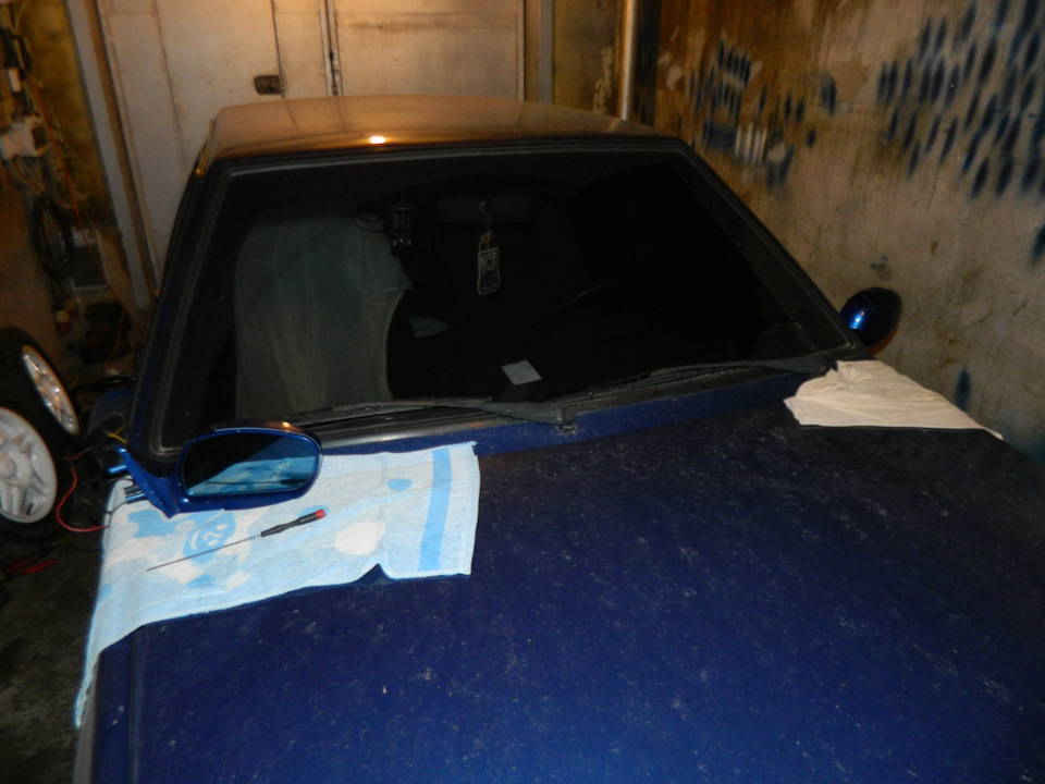

Я понимаю сейчас модно лепить лопухи от гранты, но по мне так политехи более гармонично подходят четырке.Готовые брать не хотел, потому-что пришлось бы корпуса красить, да и версия с поворотником мне не нравится.
Вытряхнул механический привод, установил электромотор, под него были закладные в зеркалах.
Были найдены площадки под электропривод и установлены.
Зеркальные элементы крепил на Зм скотч
Центровал по краям картоном.
Оба зеркала были собраны, провода на моторчики и обогрев выведены.
Далее пошло самое муторное, протяжка 5 проводов через гофры дверей и на центральный тоннель.
Фишек нет, провода подлиннее оставил, чтобы потом подключать удобно было одному.

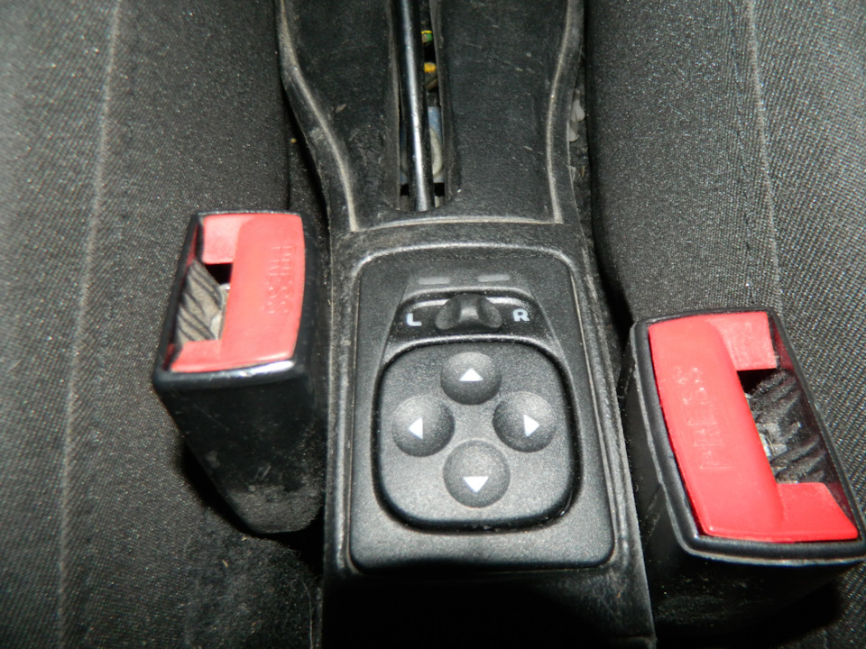

Далее по схеме подключал зеркала и джойстик.
Наконец-то у меня появился джойстик управления зеркалами.
