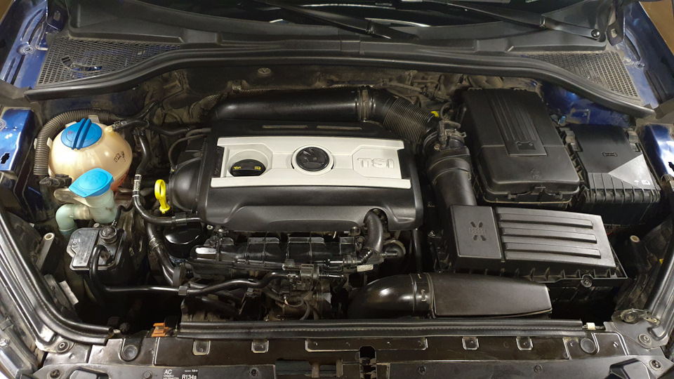

Приехал заранее, в мастерской уже был Михаил, сразу загнал машину, и принялся за работу.
Время замены в районе 5 часов, но это время пролетело просто незаметно, т.к подъехал сам Александр и начались разговоры о Марксизме и прочих метафизических вещах. Михаил делал свое четкое дело, а мы пили кофе, еле вкусную самсу. Заговорились про жизнь, про масла и химию, кто дурит, кто делает реальные штуки, так что я толком и не видел, как крутят на моем движке винты и болты.

Но ключевые моменты конечно же обсуждали и я сделал пару снимков:
Сеточку оторвало, лежала 1 куском на входе, обыденность, но мне полегчало.
Опора и РВ без износа, что тоже радует.
Про эту доработку лучше читать у Александра — Сетка, обойма, клапан в опоре распредвалов. Вопрос к коллективному разуму Драйва
Моя цепочка стаявшая с конца 14 года по плетению звеньев совпадает с новой установленной.
По цепи так же узнал много эксклюзивной информации, об том как должен выглядеть оригинал, какие версии есть. И главное нужно сказать огромное спасибо, что у мастера находится время и желание делится опытом, особенно тут на форуме, а не просто крутить бездумно гайки и менять узлы и агрегаты не зная как они вообще функционируют. Мало кто в наше время это может, нам лично это как раз таки объясняли на переходе 3 ступеней образования, ПТУ, Технарь и ВУЗ. Так вот профессионал с высшим образованием обязан знать как работает его устройство нажимая на ту или иную кнопку и какие процессы в этом аппарате протекают в данную секунду.
Пошевелил фазовращатель, явный люфт.
Михаил достал набор пластин заказанных у papa426 с разным плюсовым допуском от номинала. Тема раскрыта здесь — Замена пластин (шаберов) фазорегулятора с индивидуальным подбором размера на моторах ЕА888 1.8-2.0 TSI GEN 1-2 (Skoda, Seat, VW, Audi)
Чертеж на эти лопатки у Валерия получил еще года 2 назад, заказывать не стал. Но делать в плюс пришла идея только с опытом установки у настоящих мастеров. Дома у себя так на шлифовальном камне можно весь день их точить в нужный размер, а тут Михаил за пол часа сделал фазик единым целым с распредвалом и люфт ушел.

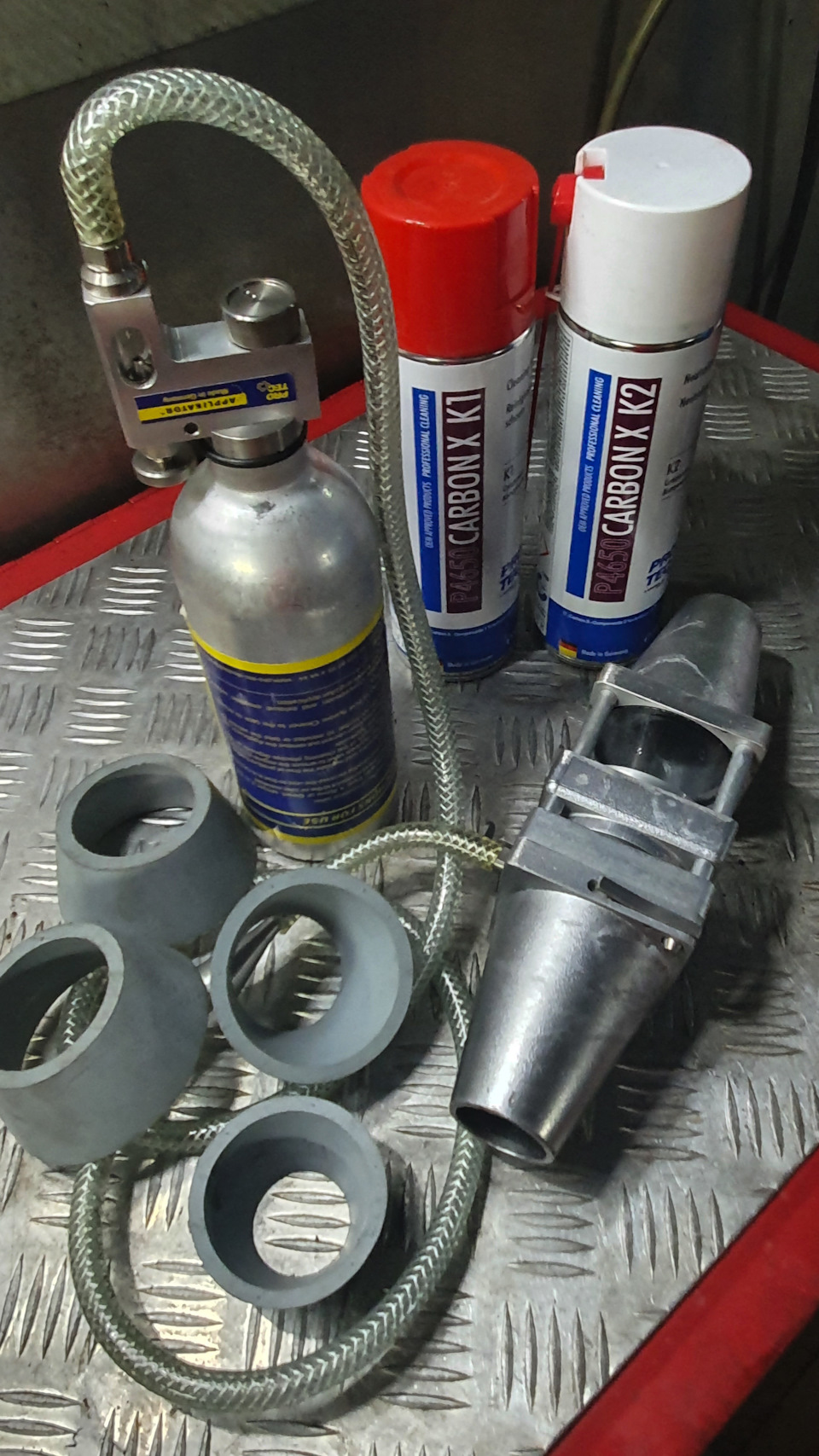

Александр продолжал все показывать и рассказывать какие он вещи находит и применяет для расскоксовки и чистки клапанов.
Одно из ноу хау — аппарат для очистки впускного тракта. Чистит впускные клапана без снятия впускного коллектора. Я уже заинтересовался данной процедурой!
В итоге по моей машине:
1) Поменяли ГРМ, все по стандартной схеме без лишних элементов.
2) Поменяли говно шумевший ролик OPTIMAL вспомогательных агрегатов.
3) Наконец то поменяли 2 раз масло в переднем угловом редукторе. 72 тыс с прошлой замены. Все разобрано и легкий доступ к пробкам. Масло очень давно у меня лежало в закромах, решено, что походит.
4) И мой лютый перфекционист просил сделать все по новой TPI — "Потеющий" патрубок турбины 1.8-2.0 TSI
1 хомут у меня уже был, другой взял в мастерской, немного герметика и патрубок вновь чистый и сухой.
Сделал бы сам, не спорю, но 3 раза лазил и без того спец инструмента по хомутам, разжать "ласточками" глубоко упрятанные усы дилерским работником я не смог. А было это давно, на 1ТО 116 тыс назад.
5) Проверили АКБ:
6) Прогрели немного движок, посмотрели Васей значение по цепи (фазе), ушло в + 2°.
