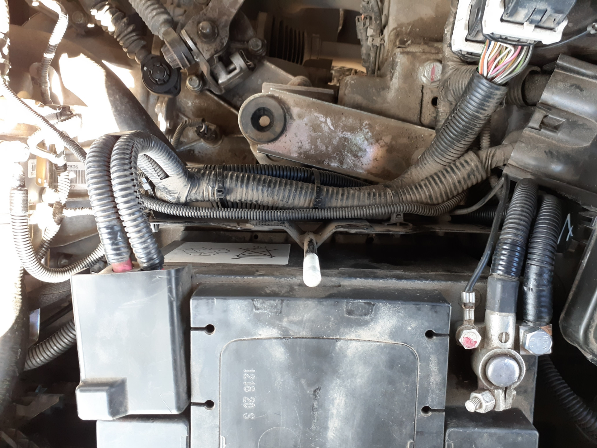

Пару раз, за время эксплуатации, замечал что при включении вентелятора охлаждения радиатора, двигатель слегка вздрагивал, это не критично и не сильно, еле заметно, причём это не всегда.
Так как время есть, решил осмотреть как и что устроено в плане электрики, сравнивая с прошлыми авто.
-Генератор стоит Valeo 120А, этого достаточно, даже с запасом для всех подогревов стёкол, зеркал…
К примеру на Форде 1.6 идёт Denso 105A, у меня на Форде 1.8 и 2.0 с завода стоял Denso 120А, в последствии был заменён на Denso 150А для сурового климата, а так же пропаял клеммы, так как планировалась установка штатного фена (эпвс), хотя и 120А со всеми подогревами стёкол и прочего вытягивал ЭПВС. Генераторы 140А и АКБ 90А стояли с завода на дизельных авто но там штатная Вебаста и фены.
То есть к штатному генератору Весты без вопросов.
— Аккумулятор на Весте 62А, при желании к этому генератору можно и помощнее 72А -74А но это значения не имеет.

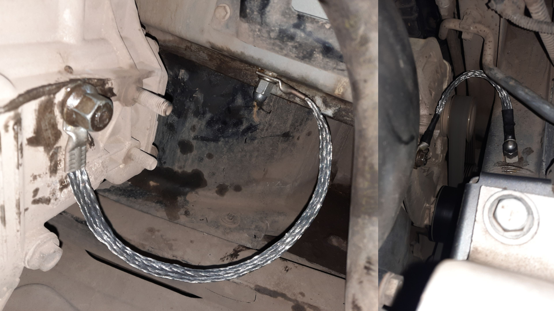

— А вот осматривая массу я не увидел привычную для меня схему, в принципе всё то же что и на прошлых авто, но отсутствует провод идущий с АКБ на двигатель, масса на двигатель идёт только с кузова, с одной стороны снизу ланжерона на кпп, а с другой стороны с ланжерона на генератор…а с АКБ провод идёт на кузов.
Посмотрел как на Рено Сандеро Степвей 2019 года, там провод есть на двигатель и кузов с АКБ.

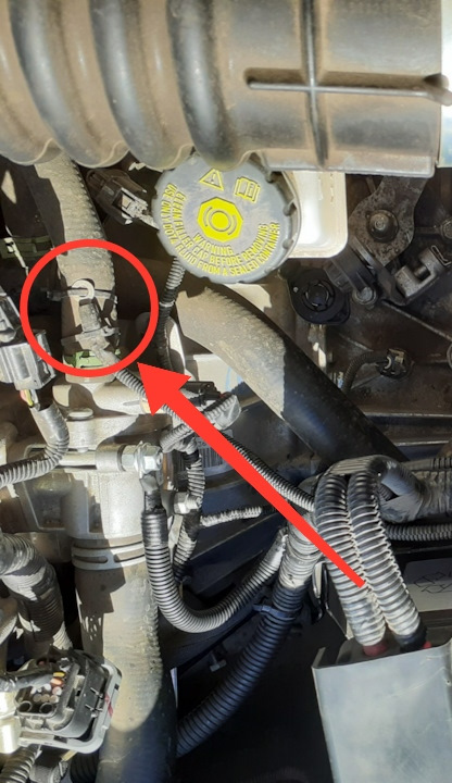

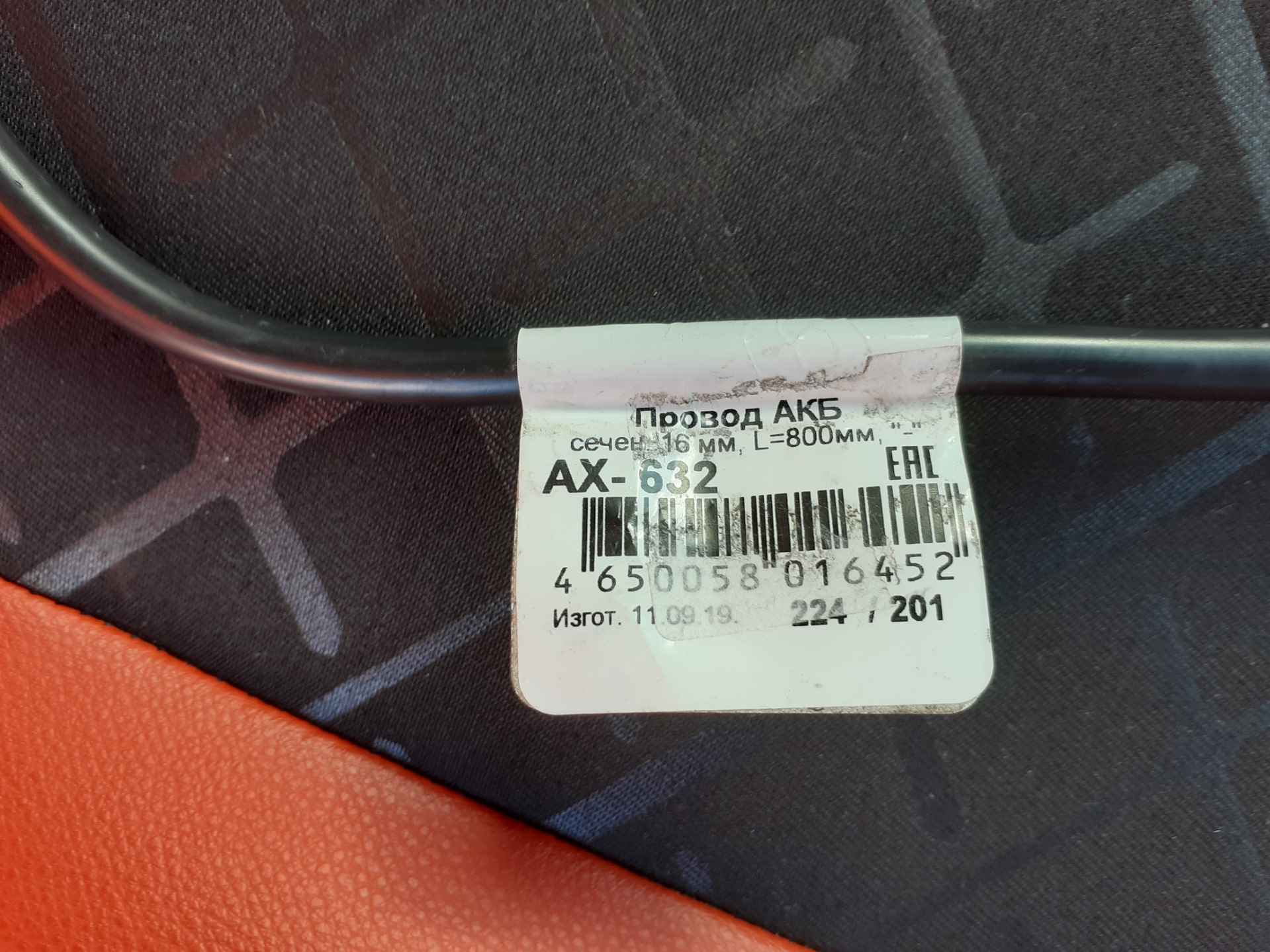

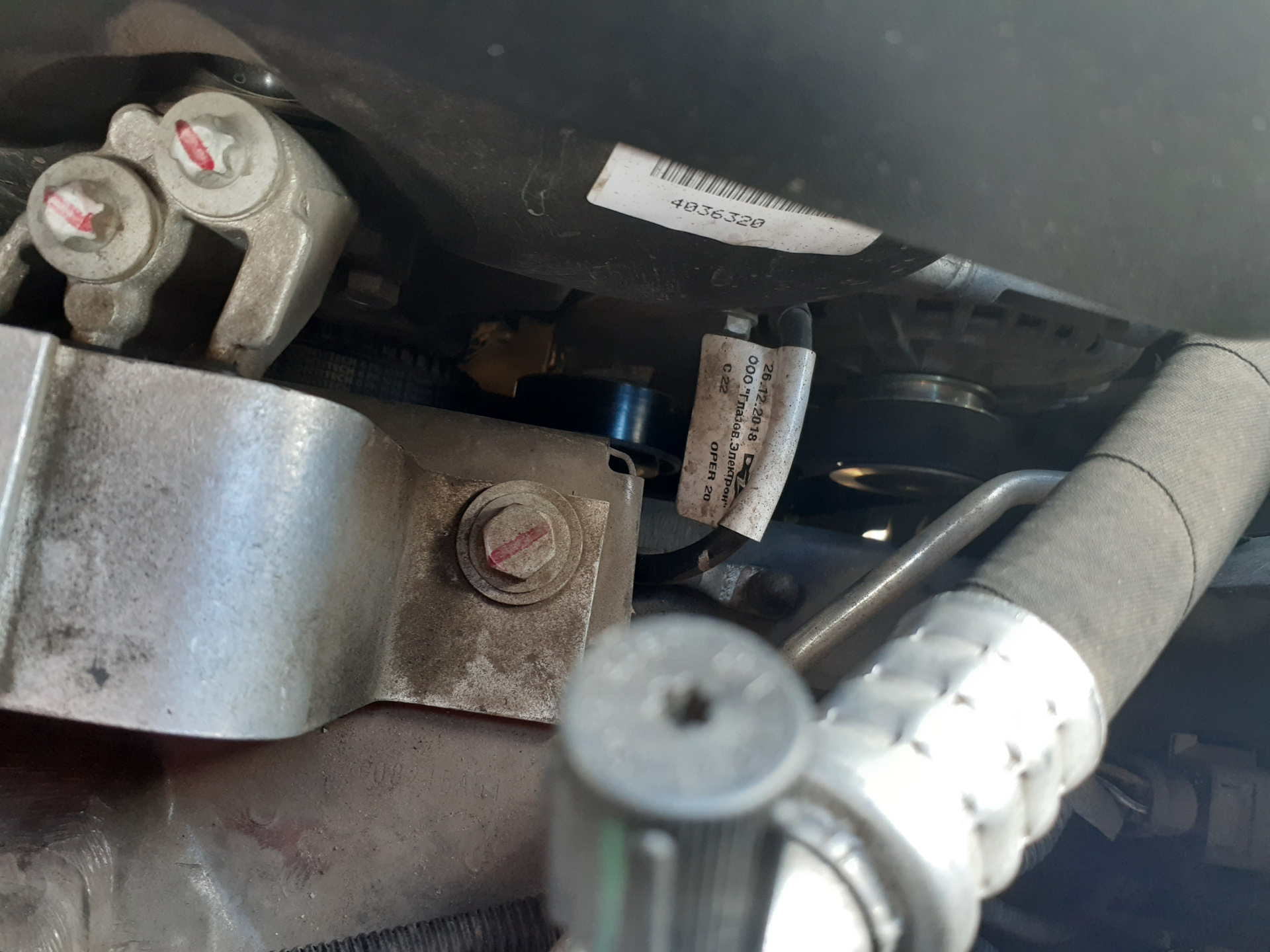

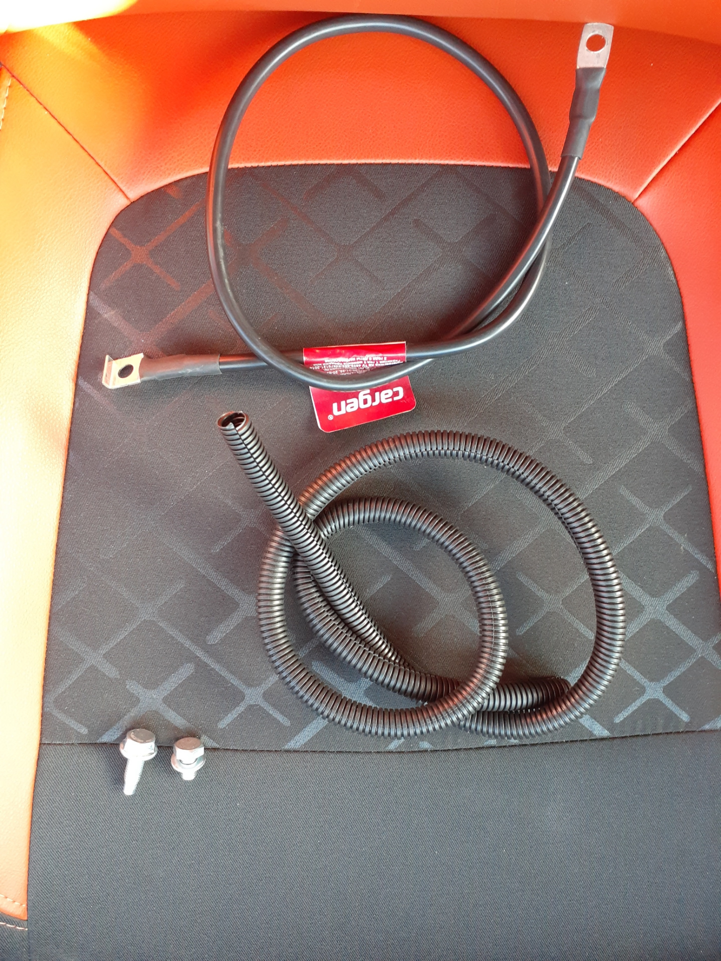

Вообщем решил доустановить, что бы было по фен-шую, замерил сколько надо провода исходя из изгибов 750мм, сначала хотел сделать сам но нашёл готовый вариант CARGEN 800мм, заказал в Автодоке 282руб…код для заказа AX632, есть ещё такой-же но коричневого цвета AX636, провод убрал в гофру, зафиксировал хомутами …самое простое на мой взгляд прекрепить к шпильке термостата.

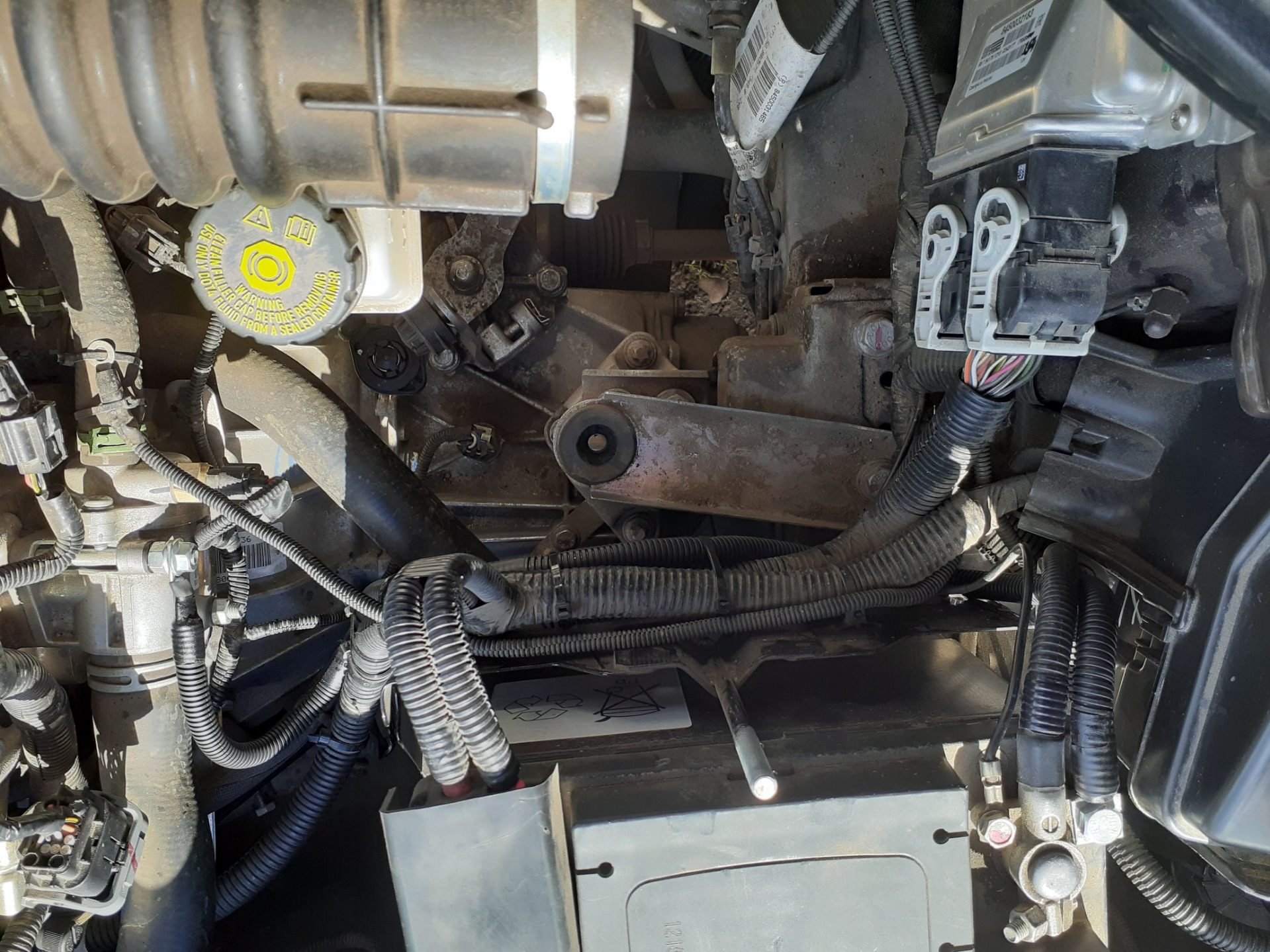

-Для удобства снимал короб воздушного фильтра и впускной.

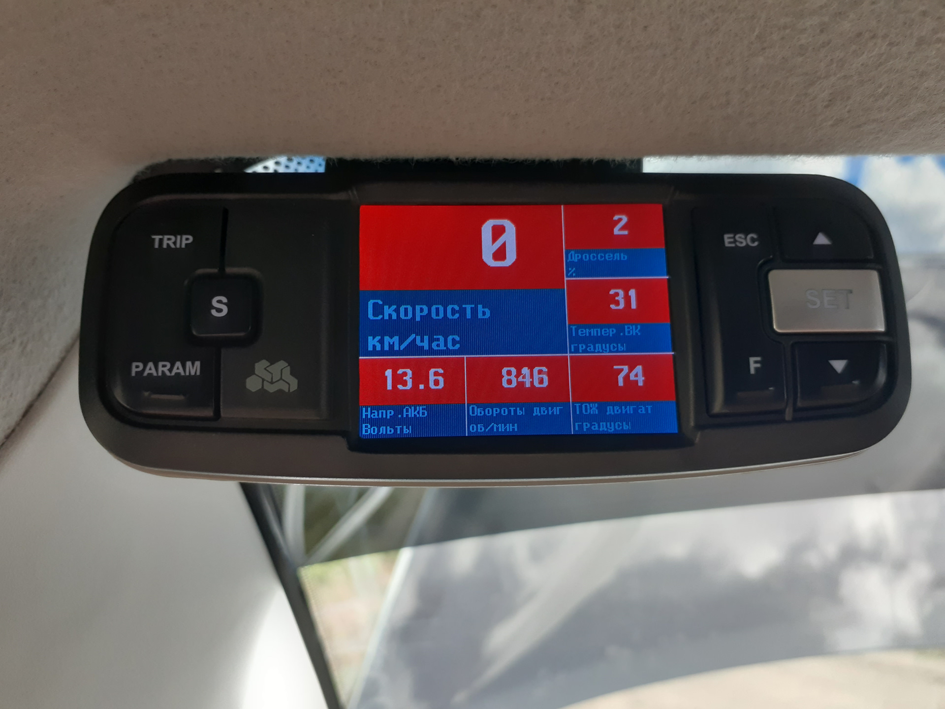

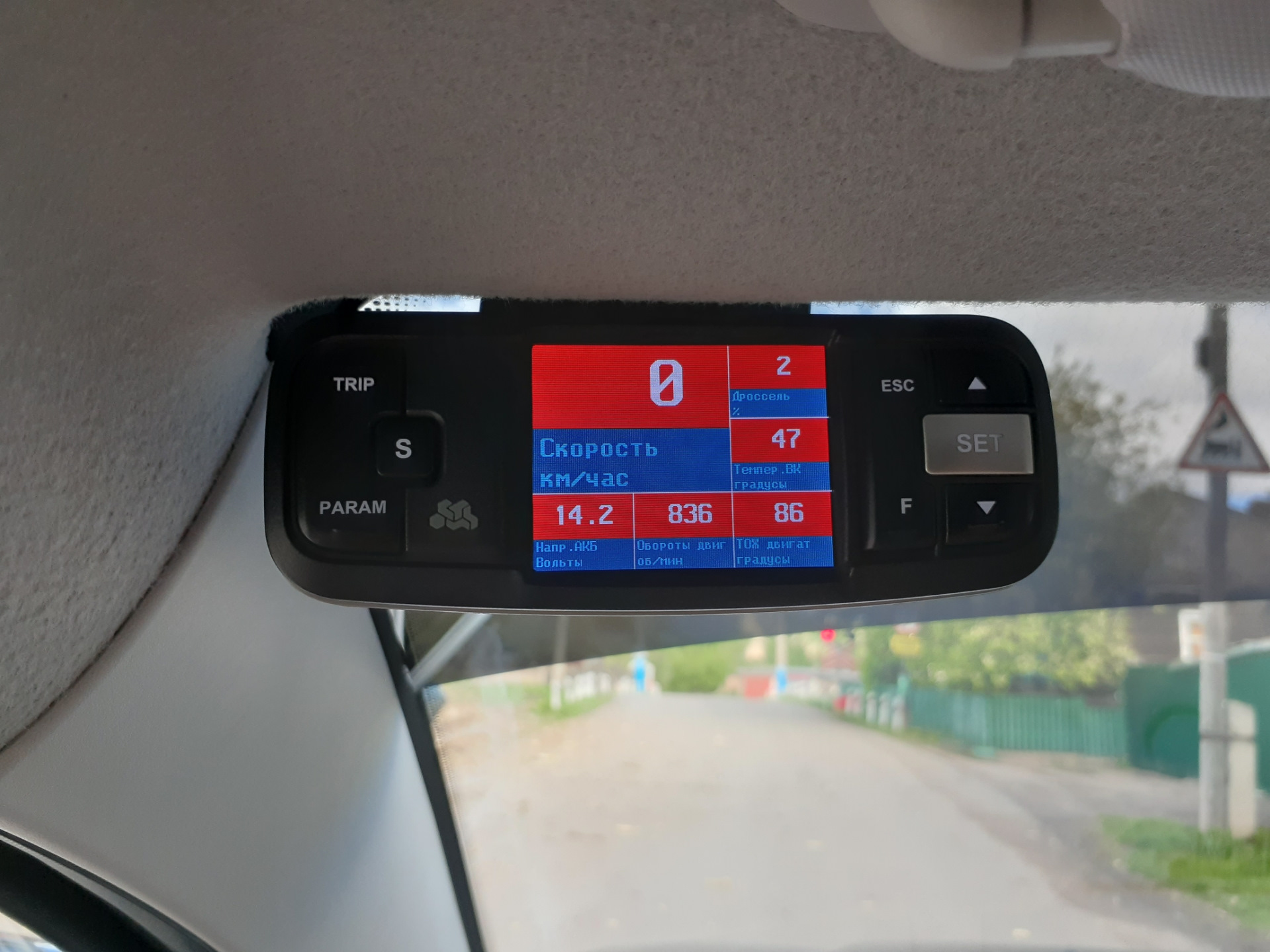

Каких либо изменений после установки не заметил …единственое что Мультитроникс раньше показывал напряжение 14.0-14.1, теперь 14.1-14.2 иногда проскакивает 14.3 малейших вздрагиваний при срабатывание вентелятора не замечаю, при половине основных включёных потребителей дальнего света и птф.
Конечно так же чувствует обогрев лобового и заднего стекла…Но так же было и на FF2 при включении обогревов лобового, форсунок омывателя и заднего стекла, на генераторе 120А чувствовалась больше на 150А меньше, но в целом было заметно, учитывая что мощьность обогрева лобового стекла, ток до 80А и напряжение в районе 12-14В, составляет до 1кВт.
В любом случае доп.масса на двигатель лишней не будет.

Поставил себе такой же провод в то же место. Показания на приборке остались прежними. Ощущение, что зря потратил деньги и время 🤔
Сегодня снял этот провод и офигел сколько звуков пропало в салоне при движении. Не проверил поставил, покатался и снял навсегда. Поставлю снизу вместо новой 16 квадратов мягкой косички, другую на 25 квадратов. И никогда на машину больше не поставлю массу в виде кабеля в изоляции. Только мягкие косички.
тоже вступил в клуб "Дополнительной массы" заметил что напряжение стало стабильнее на показометре и просадка при запуске стала меньше. Вопросик а клемму которая на термостате можно согнуть на 90 градусов, не сломается? И еще 800 мм длинноват, но Каргены только 500 мм- кто ставил? не короткий?
а зачем этот провод ведь уже есть масса на двигатель — тонкий провод с минуса

а гайку дополнительно покупал что бы к термостат у прикрутить провод или их там две? если покупал то на сколько?
Гайки там нет, свою ставил, но на сколько не помню, у меня просто в коробочке была я не покупал, подобрал из имеющихся …по-моему под ключ на 13.нужна ещё шайбочка, на фото если присмотреться то будет видно, сначала шайбочка, затем провод а потом гайка но гайка с как бы окантовкой типа шайбы…

Кинул провод — бортовик как показывал 14 так и показывает, ничего не изменилось. Но всё равно спасибо, было интересно.
Тут надо на просадку смотреть…Но с другой стороны это как доп.провод на двс…типа контрольный.
Я ставил больше для эксперемента и по аналогии с прошлыми машинами…что бы провод с аккума напрямую на двигатель был.

Ты мне тут дал "пищу" для проверки, решил проверить …нагрузку при подъёме и удержании в крайнем верхнем положении стеклоподъёмников двух передних, посмотреть посадку…
Открутил доп провод к двигателю попробовал…и потом прикрутить попробывал и так два раза…
Goryn73
Надо будет тоже проверить электрику. Заметил проседание оборотов при пользовании стеклоподъемниками до упора. Гена вроде у нас на 150А стоит ниссан (H4M). Напряжение БК показывает обычно 13.8-14.0.
Это посадка без доп провода на двигатель, кратковременно опустилась до 13.5, буквально доли секунды и держалась 13.6 пока удерживал, затем поднялась до 13.8 …и я отпустил…
И о чём это говорит?
Вообще, по идее, при каждой новой нагрузке напряжение должно приседать на 0.2 Вольта, получается что с установкой этого провода экономия 0.1 -0.2 Вольта нагрузки…в равных условиях оно на 0.1.- 0.2 проседает меньше.
Надо это конечно Цешкой проверить с клеймм АКБ, она у меня где то дома валяется…Мультитроникс через колодку подключён, и я проверял как купил авто показания на мультитрониксе и приборке отличаются от показаний с клеемм АКБ я проверял, но в любом случае пусть этот провод экономит 0.1 -0.2 а это один потребитель, это неплохо…типа свет фар…пусть мне эта энергия аккумулятор заряжает…)))))
За 282 рубля и 30минут работы это, по-моему субъективному мнению, не плохая экономия энергии.

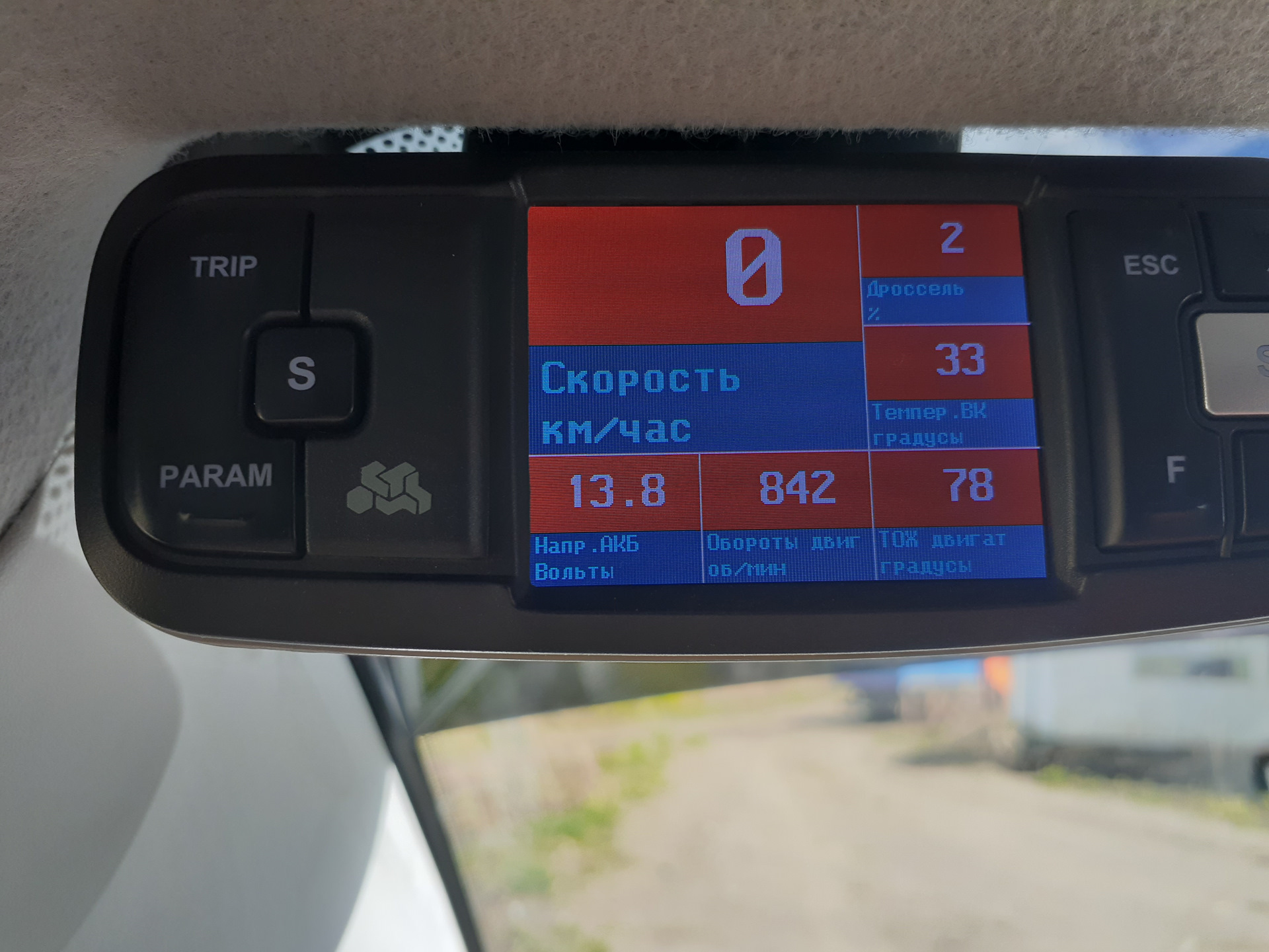

А вот тоже самое, но провод прикрутил обратно…Кратковременно опустились до 13.7 затем стабилизировалась на 13.8 затем поднялась до 13.9 …после чего отпустил…
Двигатель и в том и том случае чувствует …но чуть по-разному.
Не маловато сечение? Я бы меньше 25 квадратов не ставил)))))
Планирую заменить массу с аккума на кузов проводом 50 квадратов))))
Для сток хватит, я так думаю…))А 25 это было бы прям идеально -идеально…с запасом что ли, можно сказать…Конечно если бы я планировал ставить в Весту типа штатного ЭПВС, плюс музыку с усилком и буфером, активный шумопадовитель…конечно я бы ставил от 25 до 50, плюс пропаивал все обжимы, соединения …плюс уже бы думал о генераторе 150А, смотря в будущее…для допов.

Массу надо было с напрямую с гены на кузов. Это самое проблемное место если говорить о больших токах потребления. Там весь ток по минусу идёт через шпильку крепления натяжителя.
С завода там стоит масса с корпуса генератора на кузов…Автоваз на этот счёт побеспокоился .)
Тогда отлично. Исправились. На Грантокалинах это было проблемное место.
ExpReSS-124rus
слушай, а если открутить массу гены на кузов, то весь ток пойдёт через массу на КПП? Или масса стартера изолирована от массы на КПП?
