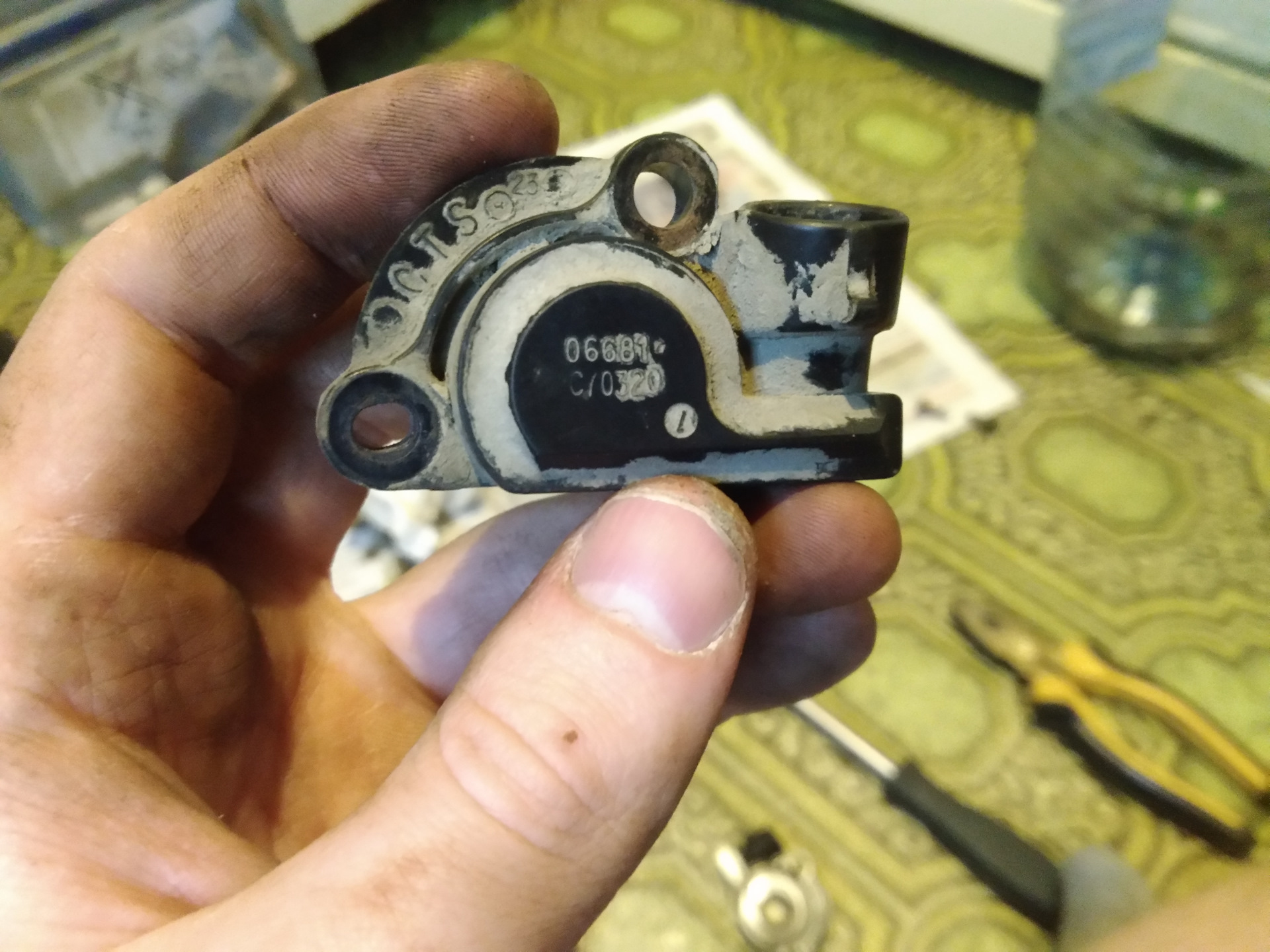

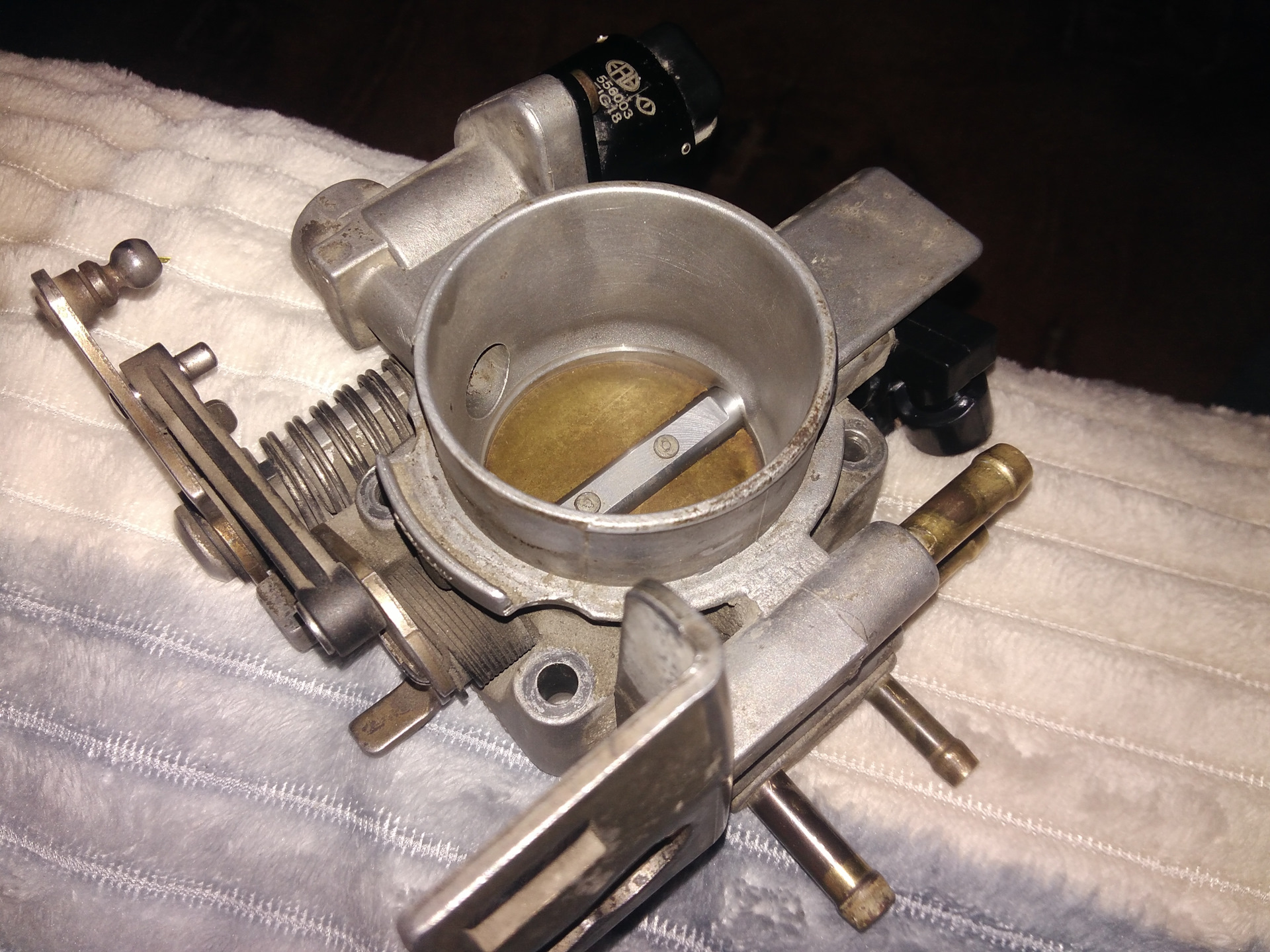

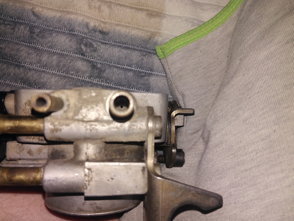

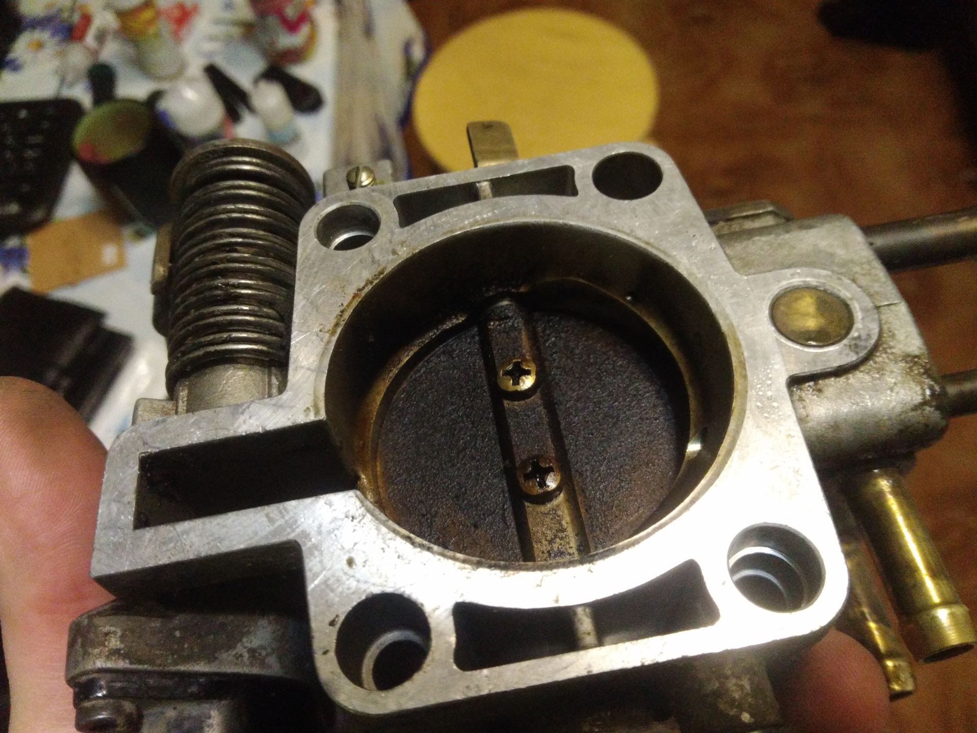

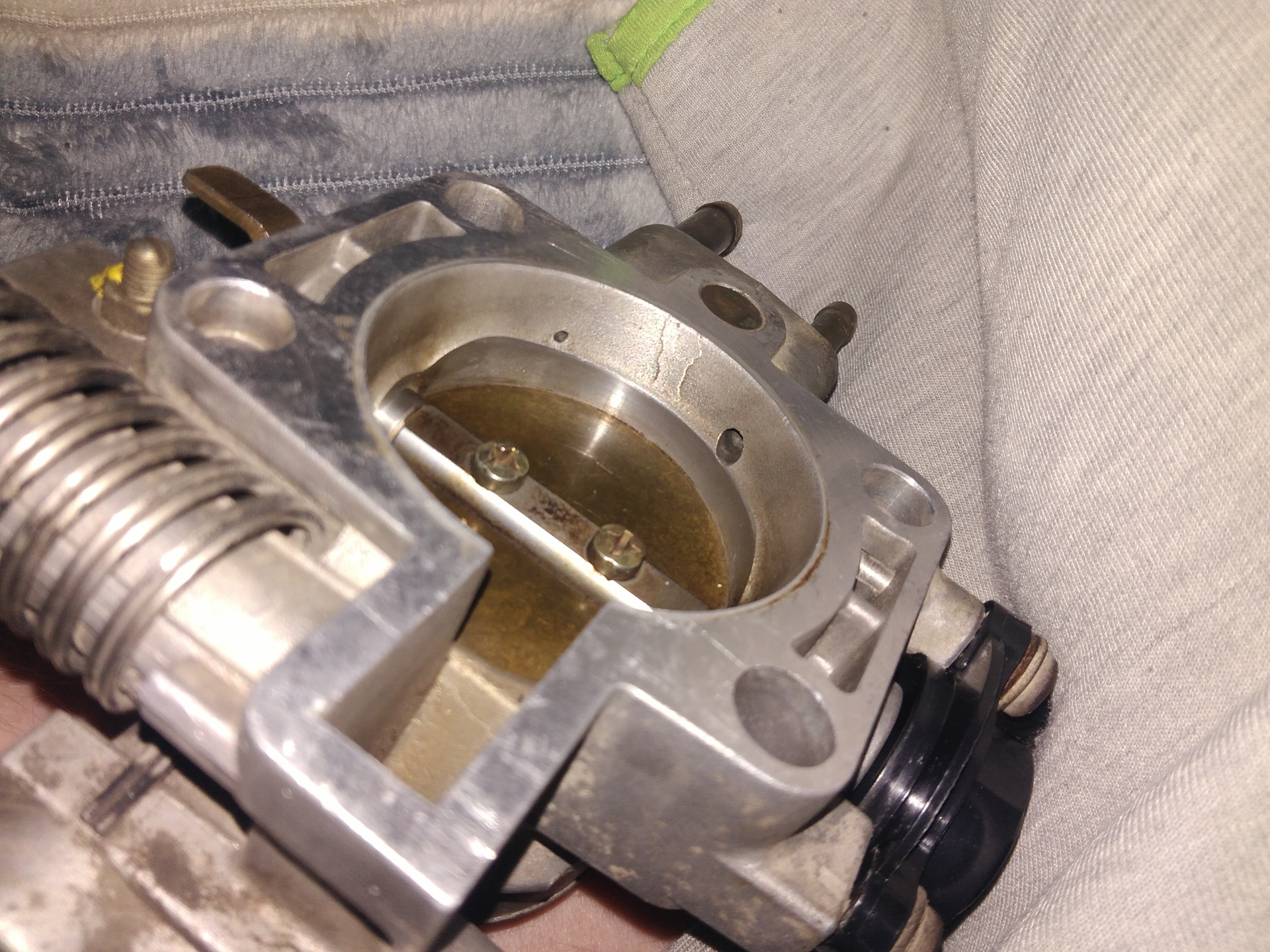

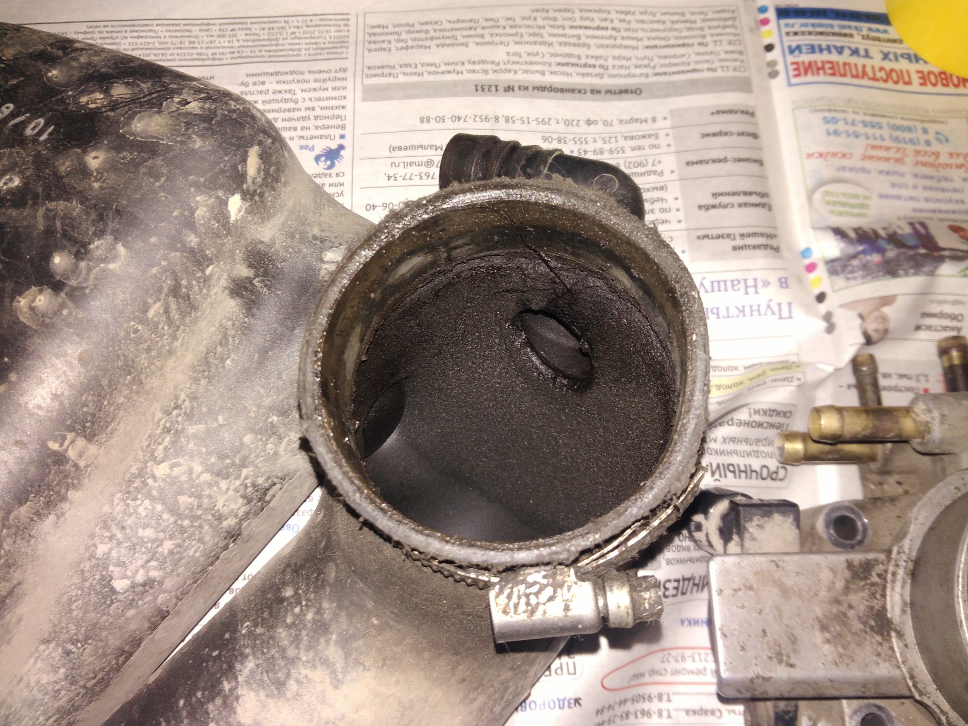

Короче, начались проблемы с холостым ходом.
Почистил дроссель, поменял ДПДЗ — тачка стала валить, как новая.
Запчасти на фото: 7403088

UPD: ДПДЗ фирмы STELLOX — китайское говно и блевотина! Датчик прожил 2 месяца, а потом снова стал моросить, ублюдок конский! Никогда и ничего больше этой говнофирмы не куплю!

Свечи чаще всего под нагрузкой проседают. У меня один раз из-за них машина дергалась при резком разгоне — налицо были пропуски зажигания. Тяжело на расстоянии давать советы. Можете взять датчик AMD SEN15 — он не очень дорого стоит, для экспериментов. Как вариант ещё — когда начнёт "троить" или чудить — можно скинуть фишку с ЕГРа. Потому что когда я свой почистил, она неделю работала идеально, но потом начались затупы, вплоть до заглохания на трассе. Фишку скинул — загорелся чек, но машина стала работать идеально)))
При просто включеном зажигании показывает 0 процентов открытие
Ездил сегодня на компьютер, ошибок по двигателю нет… Смотрели то понятно на горячем моторе… И вот что делать, куда копать. .
У меня при моросящем ДПДЗ тоже ошибка не горела. Однако при закрытом дросселе датчик показывал от 2ух до 5ти процентов открытия. Как следствие — перелив бензина и нестабильный ХХ.

Я сначала брал Stellox — полное говно. Сейчас стоит AMD — работает отлично. У него артикул amd sen15.

825484 — оригинальный датчик GM. К нему идёт куча допустимых замен.

Добрый день! По обд/опкому смотрели положение педали газа? Сколько процентов открытия дросселя показывает? Егр, кстати, не всегда оживает после чистки: я 2 раза чистил, потом оба раза новый покупал((
