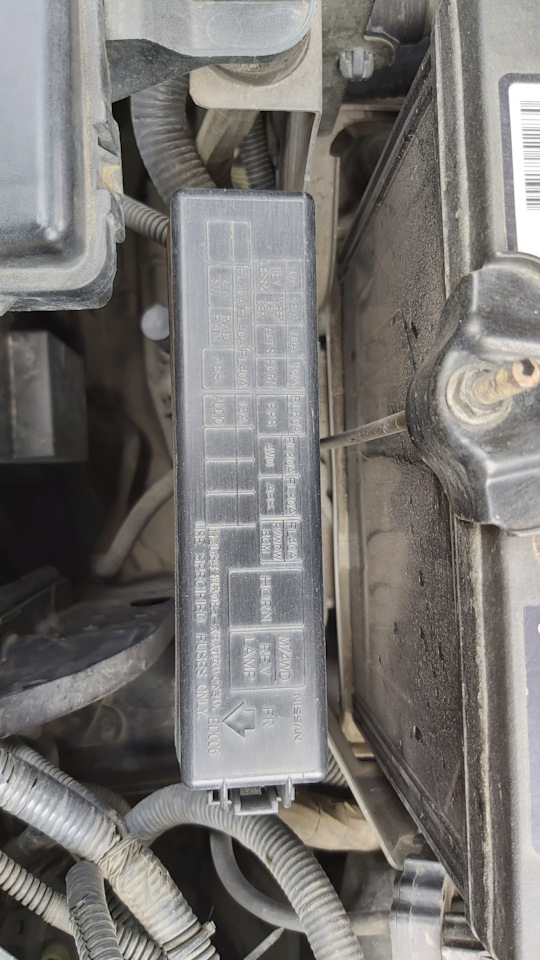

Зимой в морозы сел аккумулятор. прикурили от другой машины и после этого потухла лампочка ключа. и если не вставлять ключ в замок зажигания то двигатель крутит но не схватывает нет искры. если вставить ключ то заводится. и еще стало что то высасывать акумулятор хватает на пару суток в теплое время года если не скидывать клему. предохранители смотрел все в порядке ставил контрактный компьютер иммобилайзера не чего не . подскажите куда смотреть и где искать причину.

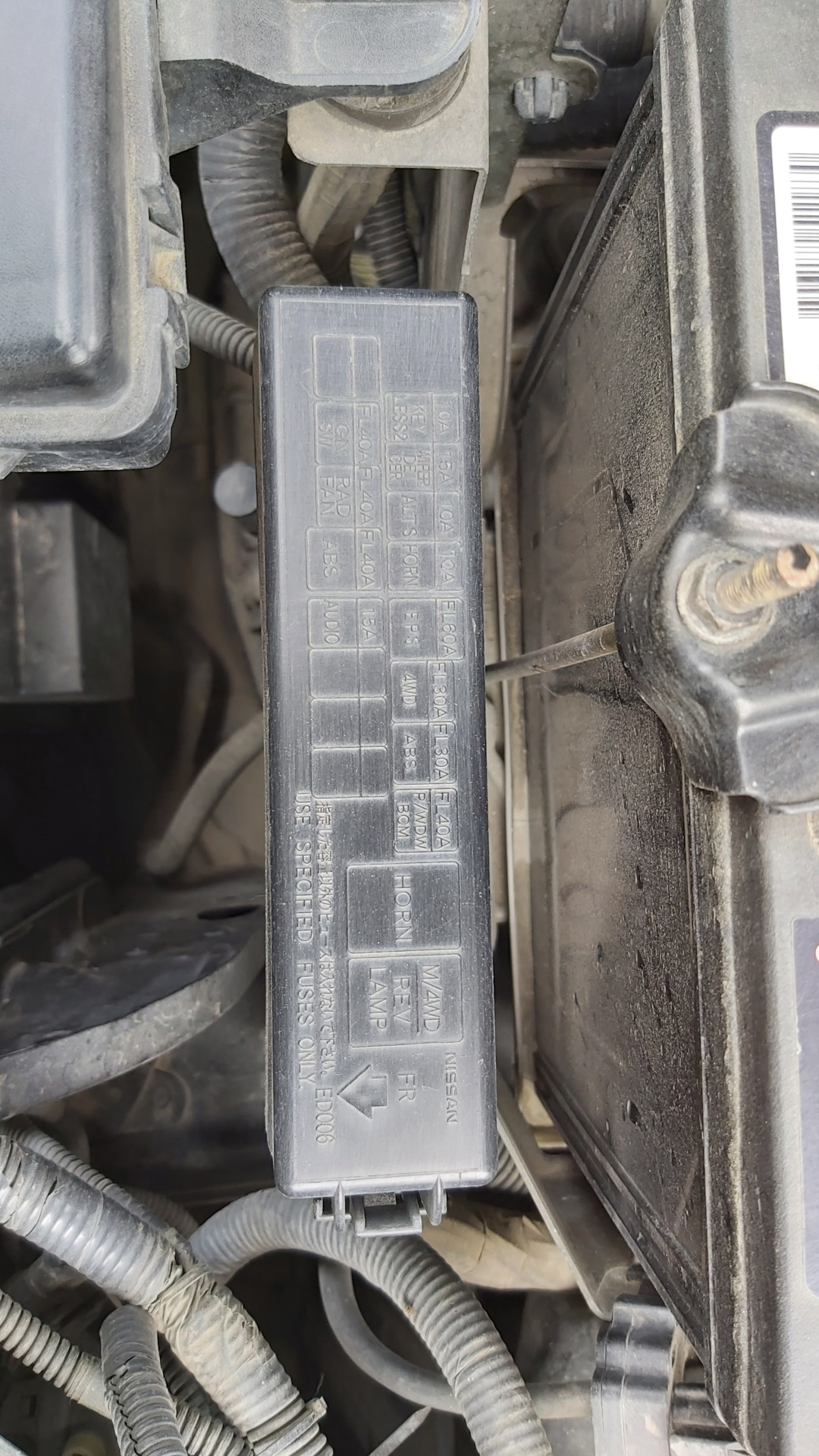

Есть преды на эту систему в салоне, и под капотом, поищи.
Визуально все предохранители все целые, в салоне и под капотом .
Тут все рабочие, 10 а ключ тоже целый .

Еще раз внимательно проверьте предохранитель "13" на 10А, а лучше замените на заведомо исправный, с него идет питание всей системы NATS. И предохранитель "J" на 40А под капотом — питание блока BCM
Спасибо, попробую с предохранителя далее на Intelligent Key Unit пробовать смотреть !

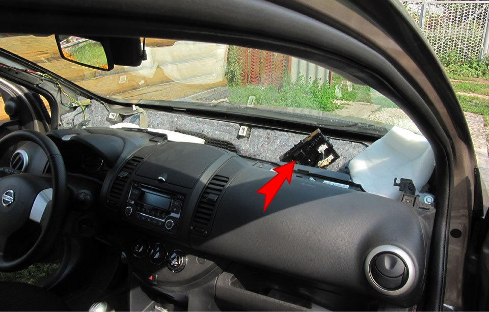

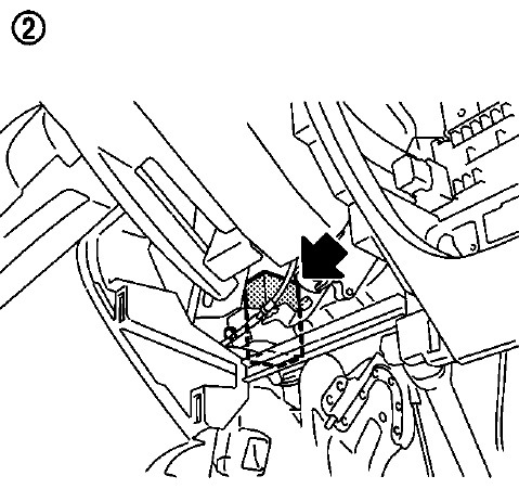

Где примерно находится Блок Keyless ?
www.auto-bk.ru/forum/topi…ssan-note-intelligent-key
тут пишут за бардачком.
сервис мануал говорит возле предохранителей, но кажись на картинке праворукий изображён
За бардачком BCM стоит. Кейлесс ближе к рулю
В бардачке два компьютера один на коробку второй на двигатель .Оба проверял рабочие .
поссылке посмотри как выглядит блочок, я выше давал ссылку на форум, там хорошие фото.
блоки за бардачком ни на коробку и ни на двигатель.
бцм это эклектрика кузова, замки, стекла и прочее.
второй блок вероятно тот самый бесключевой доступ.
