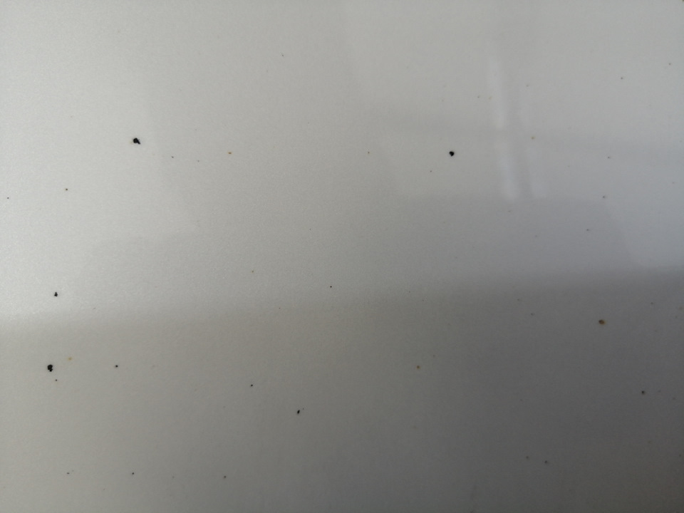

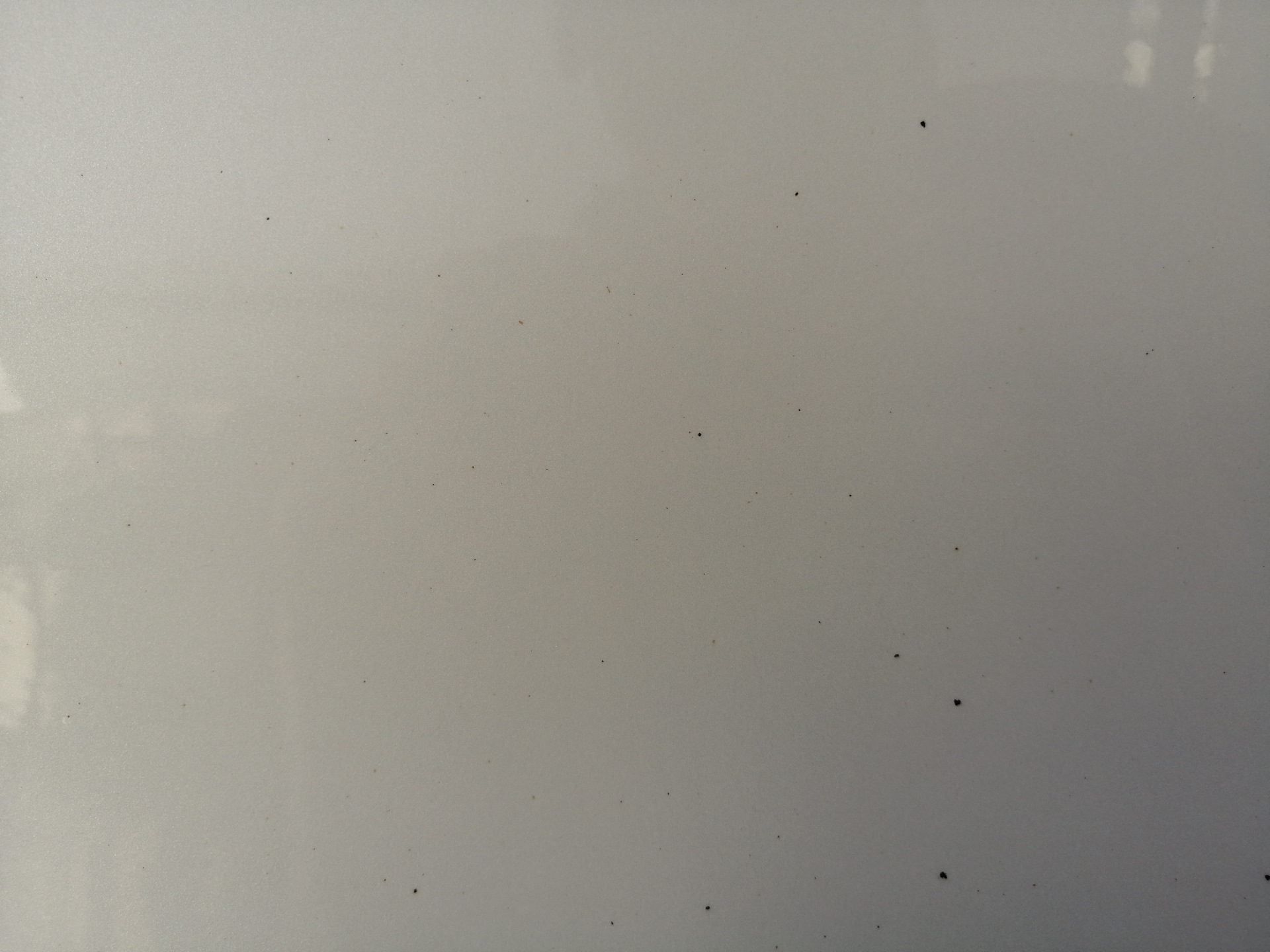

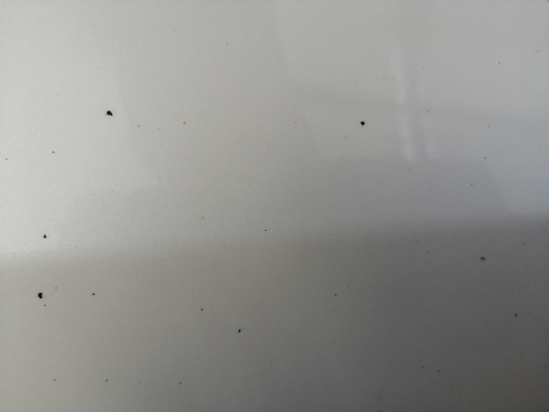

Как многих владельцев машин белого цвета меня порой одолевают точки ржавчины по кузову. Это колодочная пыль, которая ложится на ЛКП, ржавеет и выводит меня из душевного равновесия. Раньше я по весне отдавал 1000 рублей, отгонял на мойку и к вечеру забирал чистый авто.

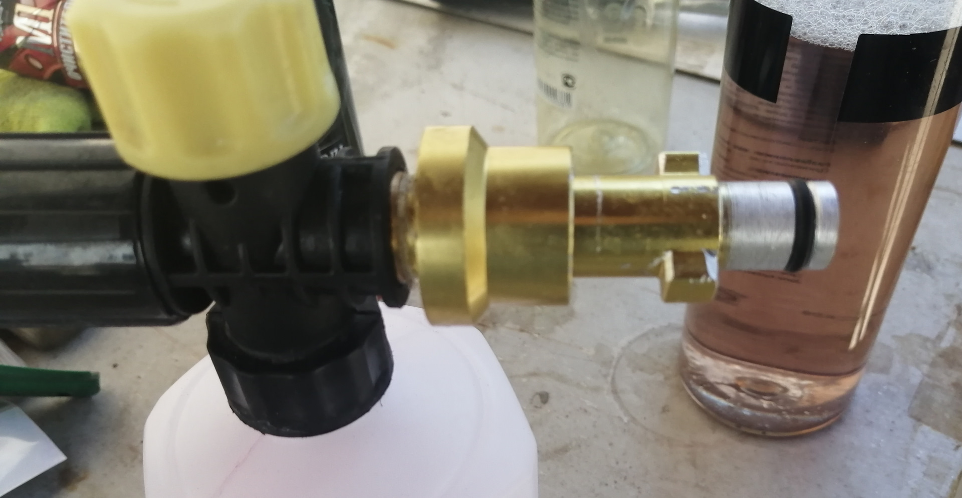

Но в этот год я решился купить небольшую мойку высокого давления. Мойка изначально приобреталась для приведения в первоначальный вид тротуарной плитки и сайдинга. Акцент на мойку авто я не ставил, поэтому купил самую для меня доступную. Но отзывы читал, с умными людьми советовался. И после диалога с Dmitriy62-RZN остановился на Nilfisk C 110.7-5 X-TRA. Изначально знал, пенник из комплекта трешовый, и поэтому заказал на Али малый пенник. Но как там не было бы красиво все расписано, адаптер без доработки напильником не встал в трубу. Кто-то обращался к токарям, я же использовал шурик, шпильку, напильник и ножовку по металлу.

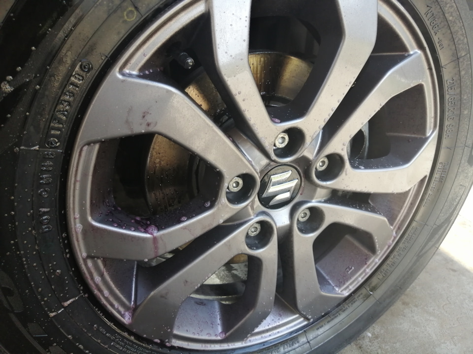

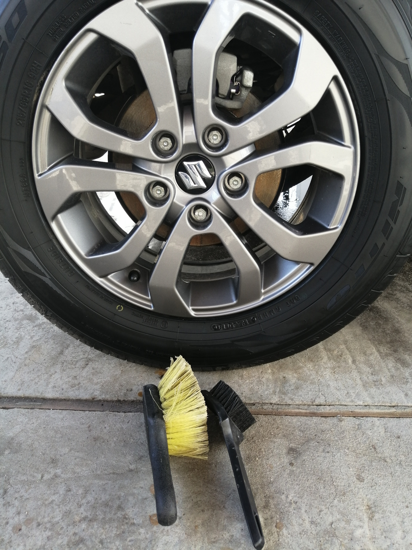

Ополоснул давлением, нанес пену, снова ополоснул.

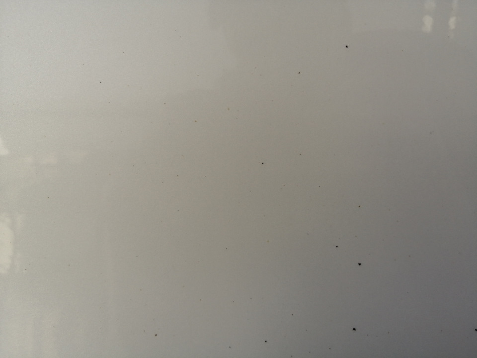

После этого облил всю машину IronOFF из пульвера. Выждал минут десять и смыл.
Воняет эта штука знатно. Так что только на открытом воздухе использовать.
После прошелся очистителем битумных пятен. Тут уже использовал дополнительно микрофибру. Вообще, при мойке нужен целый ворох тряпок, щеток и губок.
Затем опять ополоснул, нанес пену и снова все смыл.
После вытер, высушил машину и нанес легкую полироль. Резину прошелся чернителем от того же ShineSystems. Честно говоря Leraton мне нравиться больше.

Как понять, это пыль или ржаветь начало в месте удара камнем?
Это видно. Этот рыжик на поверхности, его не спутать. Он и на пластике присутствует.
керосин в помощь!
Он битум хорошо смывает. А вот с колодочной пылью не очень справляется
Я борюсь с этими точками при помощи уайт-спирита. Помыл автомобиль керхером с пеной. Тряпкой с уайт-спиритом оттер точки и еще раз пеной и керхером. Насухо вытер. Ни битума, ни точек.
Я так тоже делал. Но IronOFFом веселее
😊надо в следующий раз попробовать
