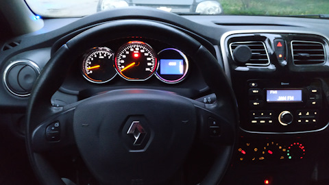

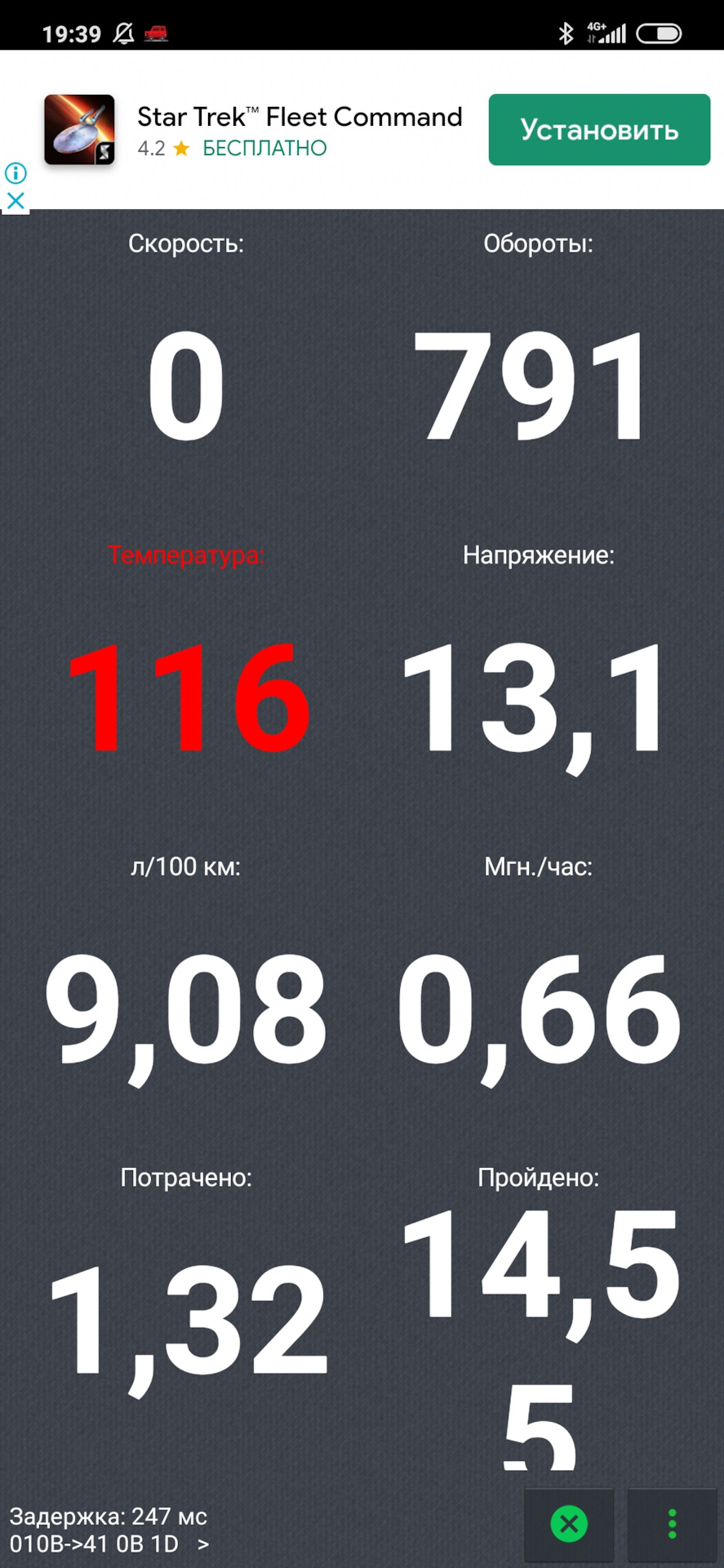

Два дня назад начала ктивно греться температура о/ж, до 116 и вылетает красная лампа на приборке. Когда ездишь — 90-100 градусов, в пробке 105-107, когда просто стоишь нагревается до максимума. Поменял о/ж + термостат, не помогло. Куда смотреть? При перегреве включаю печку на максимум — температура падает до 98 градусов.

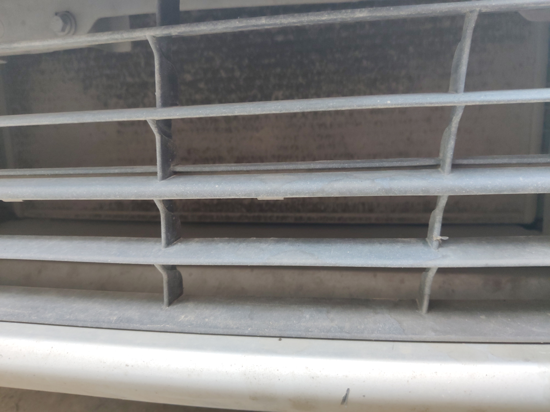

Есть вариант промыть радиатор на мойке, аккуратно давлением. машина без кондея. Заглянул — он грязный.

Продул сегодня радиатор снаружи и внутри (благо он у меня один, машина без кондишена), пыли очень много вышло. После этого ещё раз промыл шампунем и керхером низким давлением, чтобы не погнулись соты.
Ездил на дачу 100км туда, 100 обратно, по трассе температура 87-89, когда стоишь на светофоре или в пробке выше 96 не поднимется. Но сегодня и прохладнее, чем вчера, днём +26. Буду ещё наблюдать
Сегодня +22, нагрелась до 106 (максимум), при езде скидывает до 92-96. Долил антифриз после замены, где то 0,4-0,5л. Завтра почищу воздухом с двух сторон + ещё раз помою радиатор. Пока что без снятия бампера

Ещё есть вариант прочистить сжатым воздухом, на мойке такой пистолет имеется. Кто пробовал, хорошо чистит?
Итоги мойки радиатора на скорую руку:
На улице +19, просто если стоять — выше 104 не поднимается, при езде по трассе скидывает до 90 +-. В городе со светофорами 95-98 градусов. Уже лучше, но все ровно горячо. Нужно снимать бампер и тщательно все промыть
Доработаю, постою у дома минут 15, посмотрю сколько успеет нагреться
вся причина в источнике цифр. пи**дит твой смартфон. не ломай исправную машину. много уже примеров было.
Ломать ничего не буду, в любом случаи хуже не сделаю. Лампа перегрева просто так бы 3 дня подряд не загоралась
Кстати, после сегодняшней мойки, 5 часов без остановок ездил, приехал к дому, заглушил, вентилятор как это было раньше не стал шуметь ещё минут 10-15, а остановился вместе с работой двигателя
marafon15
смартфон пишет то, что считал по кан шине) он уж точно не пи3дит как ты выражаешься)
многие люди приезжали и показывали на смартфонах своих цифры, которые не соответствовали действительности. почти всегда елм 2.1 и торк врал в показаниях до 20° по температурам. не всегда, но случаев не мало. сравнивал с клипом.
так вроде же елм 1.5 берут, чтобы хоть что то нормально посмотреть можно было. может в версии и проблема…
так я про что. выражение "пишет то, что считал по кан" не всегда правильное
можно поспорить)) по кривому протоколу данные получены и интерпретированы приложением, вот и на выходе информация)
ну так правильно. поэтому цифры и не правильные на экране. суть то одна.
Мойте радиатор тщательно — с мылом и мочалкой. И при температуре выше 90 потрогайте верхний патрубок радиатора, если холодный, то менять термостат.
Чтобы тщательно промыть надо снимать бампер, пока нет возможности самому снять, попозже займусь
