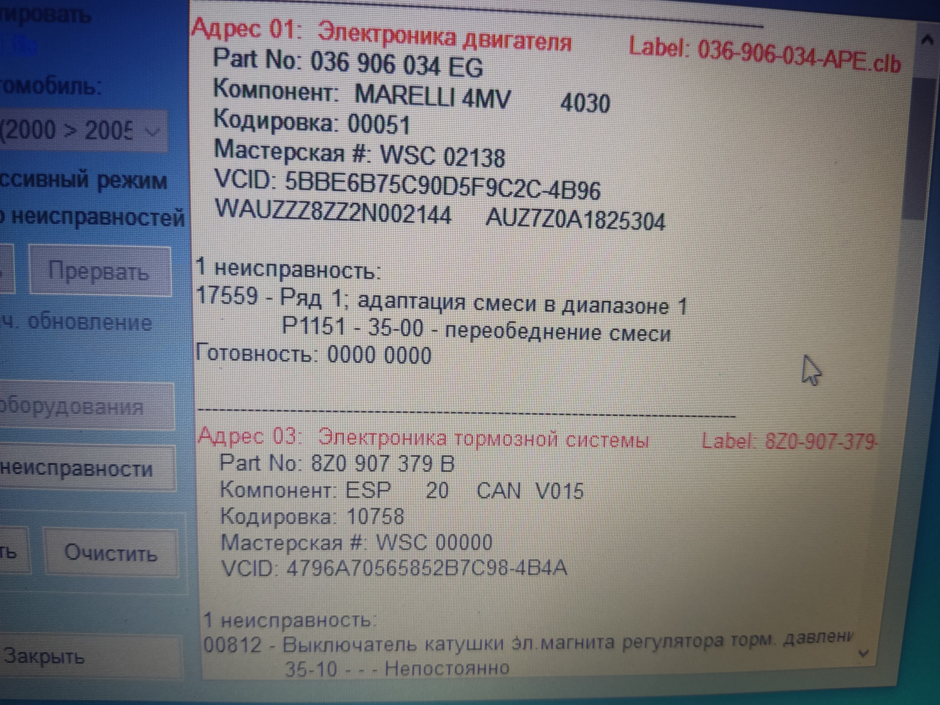

Нашёл статейку.Горит ошибка"адаптация смеси слишком бедная смесь в первом диапазоне."Интересует этот самый диск для авто со стажем
.Никто об нём не слышал?
Экзист пишет"временно нет в продаже".
