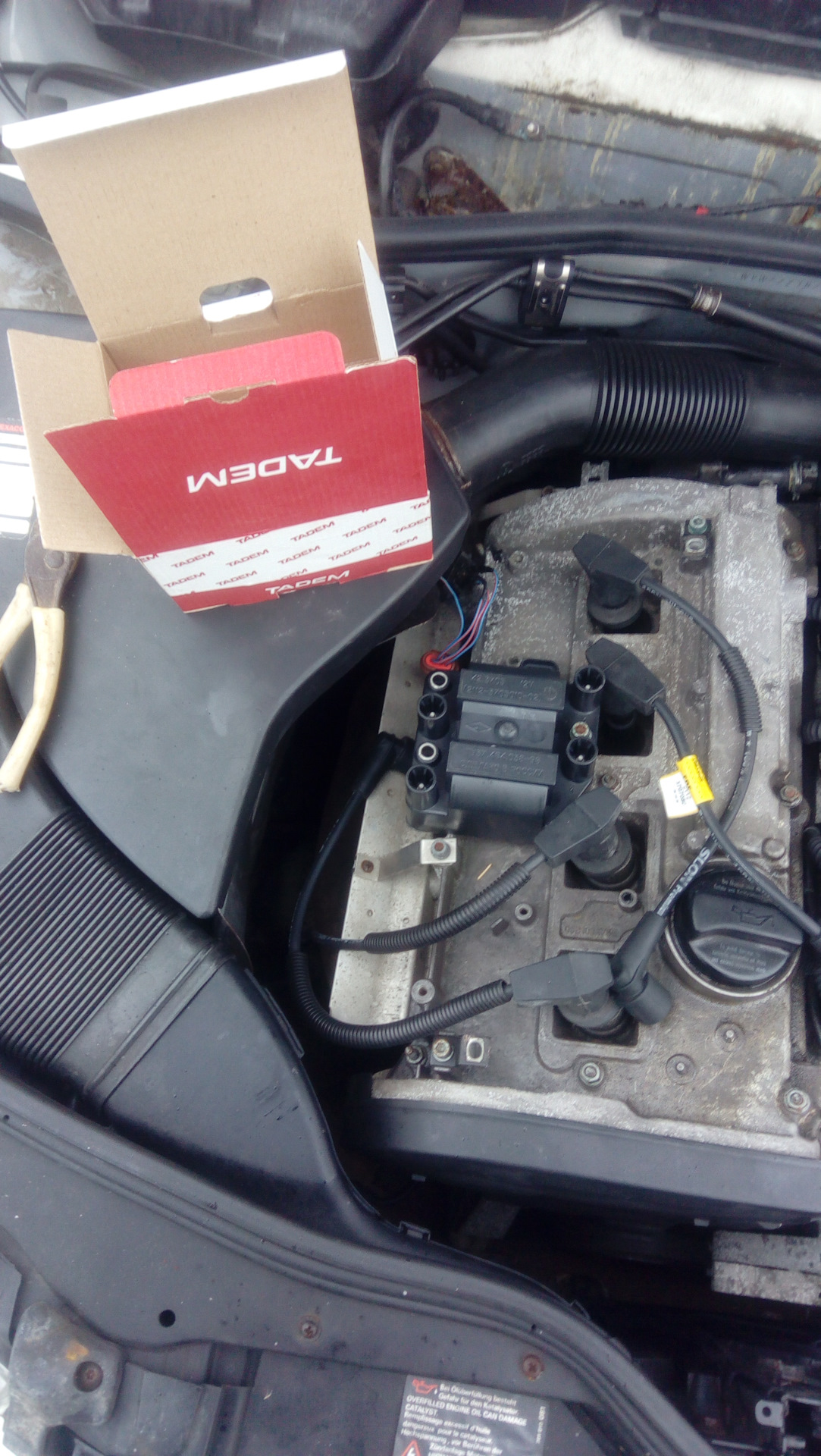

Предыстория: Купил машину в 2015 году. Машина 1,8 АДР, атм. 98г. Иногда мне казалось, что машина едет так — как будто ее "держат за хвост". Нажимаешь на педаль газа, машина набирает обороты, но при этом разгоняется вяло. Иногда садился и машина просто летела. Искал всё причину. Поменял свечи, высоковольтные провода, воздушный фильтр, помыл дроссельную заслонку, менял бензофильтр, восстановил работу флейты впускного коллектора. Машина ехала лучше, но все равно как-то не так. Подумывал на катушку, но на всех свечах была искра. Пропуски зажигания через Васю диагност не определялись. В один прекрасный день я решил заменить прокладку под клапанной крышкой, так как текло масло. Все сделал как положено. Завожу и машина дрожит, трясется, заводится через раз. При проверке оказалось, что на 1,4 цилиндре пропала искра. Умерла катушка. Видно при механическом воздействии при съеме и постановки она сдохла окончательно (не любят они когда их трогают часто). И тут до меня дошло, что все 4,5 года, что я ездил и мучался — это катушка умирала — были пропуски зажигания — от этого машина, то тупила, то ехала. Было принято решение купить б/у катушку оригинал. Купил, поставил — машину подменили — едет просто огонь. Но через месяц она стала работать громче по ощущениям — тогда я этому не придал значения. Потом в один прекрасный день, стою я на границе Украина-Беларусь — машина тихонько урчит на холостых и тут резко начинает дрожать — еле переехал границу — был уверен, что это не катушка ( я же ее недавно поменял), а дроссельная заслонка. Дотянул до заправки — купил WD-40 — обрызгал вокруг всю дроссельную заслонку и выехал на трассу — проехал пару километров на мертвой машине и о чудо — машина опять поехала резво и быстро. Но радость была недолгая — прошло два месяца — еду себе по дороге и резко машина перестала тянуть и больше не оживала). Поехал проверять свечи — нет искры на 2-3 цилиндре. Умерла катушка — проработав 3 месяца. После долгих раздумий у меня было 5 вариантов ремонта машины:
1. Купить оригинальную катушку б/у (058905101A) — цена 65-70$ — "кот в мешке" — может работать, а может перестать работать через некоторое время. Главное при выборе катушки обращайте внимание на трещины, чтобы их не было, да и на общий вид катушки. Из 4 катушек предложенных мне на рынке — у всех били микротрещины с обратной стороны + пластик который держит резинку был частично поломан — так как от времени — пластик становится ломким. На заверения продавцов, что это все нормально и не на что не влияет — не верьте. Моя вторая катушка как раз была с одной микротрещиной.
2. Купить новую катушку NGK или ее аналог — цена 135$ — по многочисленным отзывам, кто ставил такую катушку — она может проработать от недели до двух лет, как кому повезет. Проблема в пластике — от постоянного нагревания пластик на катушках ведет, могут появится микротрещины, от этого происходит её некорректная работа. Вернуть катушку Вы вряд ли сможете, так как это электрооборудование и обмену и возврату не подлежит. Но можно конечно попробовать: Для этого установка катушки должна происходить в автосервисе, у которого есть лицензия на выполнение этих работ + они Вам должны будут написать заключение о неисправности катушки. После чего относите все это продавцу, а дальше как повезет. А может я нагнетаю обстановку и именно Ваша катушка прослужит долго и надежно. Думайте сами.
3. Купить оригинальную катушку BOSCH — 400$, BERU 275$, HELLA 315$ (номер по VAG 058905101A) — но столько денег я не готов был отдавать. Машине не 3 года, чтоб ее так баловать) Вот статья от пользователя plexelq: Замена катушки зажигания ADR

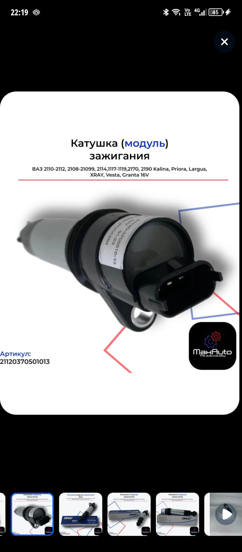

4. Заменить оригинальную катушку ADR на катушку от машины ВАЗ — цена 30-40$ — во первых — это уже просто откровенный "Колхоз", во вторых не ставится защита двигателя, в третьих не красиво, и почитав отзывы — существуют пропуски зажигания на 1,3 цилиндрах (но это не точные данные — мнения разделились) и один пользователь написал, что — эти катушки тоже могут вылетать. Но если денег нет и надо сделать временный вариант и Вас не волнует красота под капотом — то это вполне очень хороший вариант.
Статья от пользователя androsi: Замена катушки ADR на ВАЗовскую.
Статья от пользователя fiskars83: Замена катушки на двигателе ADR 1.8 на Вазовскую

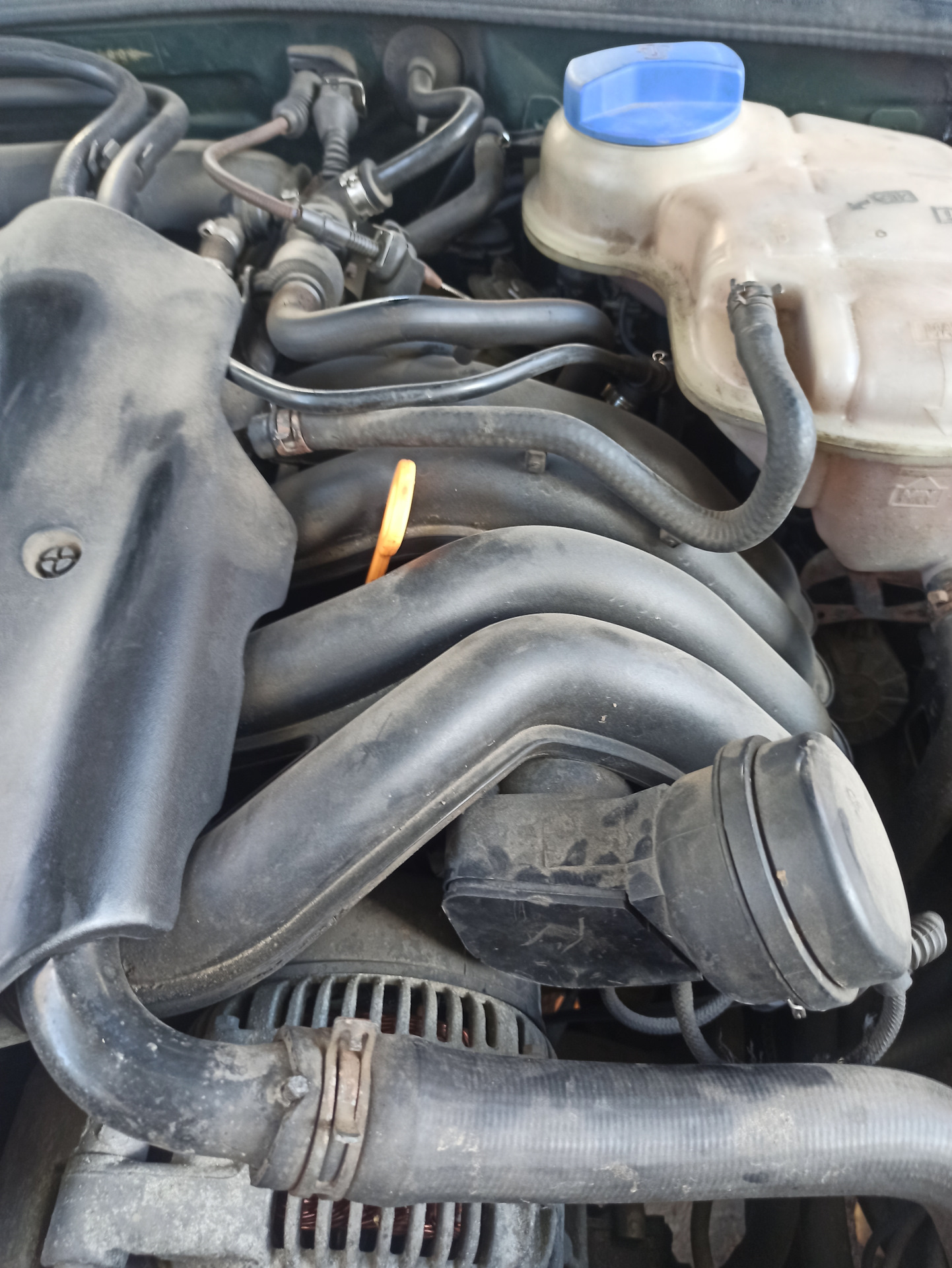

Первое и самое главное, чтобы не было путаницы. Существует два вида машин для переделки: это у кого электрическая дроссельная заслонка и механическая дроссельная заслонка (как у меня). Разобраться помог (Skarj + Puteec).
Если у вас электрическая дроссельная заслонка + мозги ме7.5 Вы оказывается сразу можете поставить катушки с коммутатором внутри (например 06В905115 HITACHI) и не покупать отдельно коммутатор. Да и переделка по факту будет легче (меньше паять проводов). А вот если у вас механическая дроссельная заслонка (т.е. к ней от педали газа идет тросик), тогда вам не так повезло и надо обязательно делать с отдельным коммутатором и катушками зажигания. Т.к. как на мехадросселе не хватает силы импульса зажигания с мозга на катушки со встроенным коммутатором. Напряжения то не хватить ни может, там те-же 12 вольт, но вот подать сигнал, когда катушку запустить на этом мозге не получится (импульса не хватает для открытия транзисторов в катушках). Тут или работать совсем не будет или будут пропуски зажигания. Поэтому и ставится доп. коммутатор, чтобы силы импульса на катушки хватало, ну или паять усилитель импульса (но это совсем жесть).
Если у вас электродроссельная заслонка, то вот одна из ссылок на переделку от Skarj: ИКЗ на 1.8 Атмо + почитайте обязательно статьи по ссылкам в этой статье + комментарии под статьей. Я сделал выводы, что можно улучшить переделку, если поставить катушки 06B905115E или ТФСИ. — очень себе так хотел))) но…
У меня оказалась механическая дроссельная заслонка, поэтому я опишу процесс переделки 4 катушки + коммутатор.

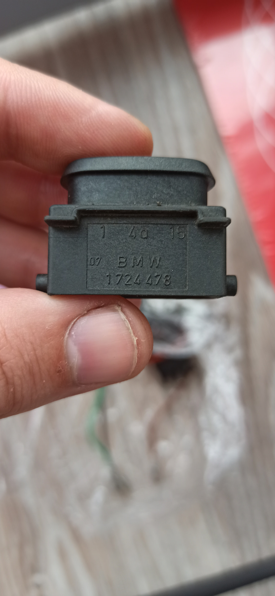

— Разъёмы (фишки) для катушек и коммутатора:
(4D0 906 232) — разъём 3х контактный для катушки зажигания 4 шт. или фишки от BMW (1724478)
(443 906 235) — разъём 5ти контактный для коммутатора

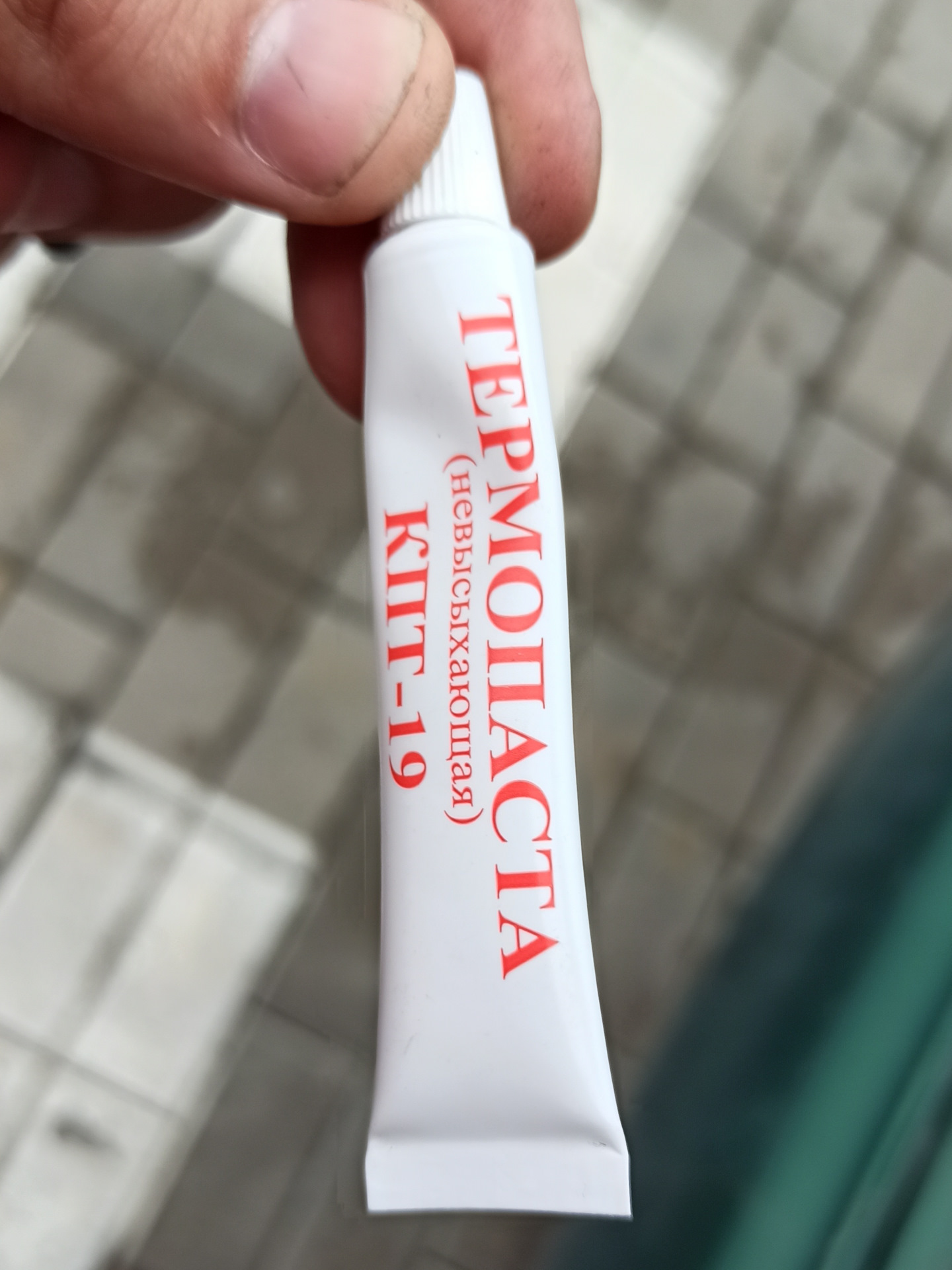

— Термопаста КПТ-19 или другая хорошая термопаста.

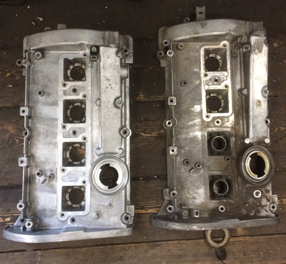

1. Клапанная крышка.
Я купил клапанную крышку б/у от двигателя AEB (06B 103 475 D), подойдет и клапанная крышка от двигателя AJL и т.п. (да от любого 1.8Т) — главное смотрите чтобы была ровная, были нормальные посадочные места под катушки + резьба под 2 болтика под каждую катушку. Подбирайте по виду
Как выглядит крышка — фото ниже:
Второй вариант посложнее и дольше — это использовать старую клаппанную крышку от ADR двигателя. Но тогда вам придется в 1 и 2 цилиндре спиливать лишнее (щарошкой или фрезой на дрель) и нарезать резьбу под болты крепления катушек (чтобы вид стал как в 3,4 цилиндре). Как это делается — вы можете прочитать в статье от ANTOH163: ADR на индивидуальные катушки зажигания от ARE + статья пользователя nucker: Установка раздельных катушек с 1.8T на 1.8 ARG (немного информации + комментарии).
Отмывал я клапанную крышку — горячая вода, фейри + кальцинированная сода + губка, зубная щетка и время (фейри вообще супер). Еще брызгал — очистителем карбюраторов — но его немного и если крышка очень грязная на много не хватит. Можно еще бензином, но только на улице. Еще можно купить химию для газовых плит, но я не рискнул, так как она агрессивно ведет с алюминиевыми поверхностями. А можно вообще не мыть, а просто протереть пыль с клапанной крышки)

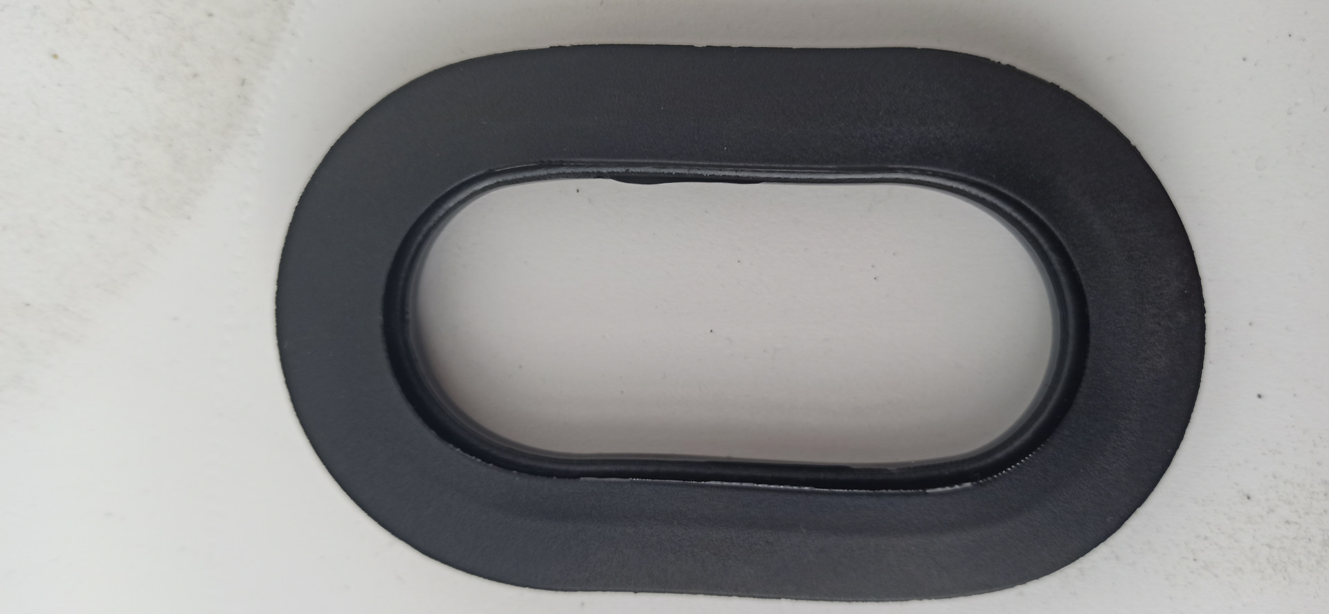

2. Прокладка под клапанную крышку (058 198 025 A). Поставил новую. Брал фирмы CORTECO. Некоторые вообще пишут, что можно ее не менять и поставить старую на тонкий слой герметика. Но это не правильно. Так как резина имеет свойства дубеть и наличие герметика не желательно, так как он может попасть в двигатель и прокладка после второй установки может течь. А вообще по оф. мануалу герметик наносится в определенных точках. Ну и болты клапанной крышки желательно зажимать с определенным усилием — 10 Н.м. + в определенном порядке — "крестом"
Вот ссылка от пользователя plexelq как правильно менять прокладку (тут есть и куда наносить герметик и в каком порядке зажимать болты): Замена прокладки клапанной крышки ADR

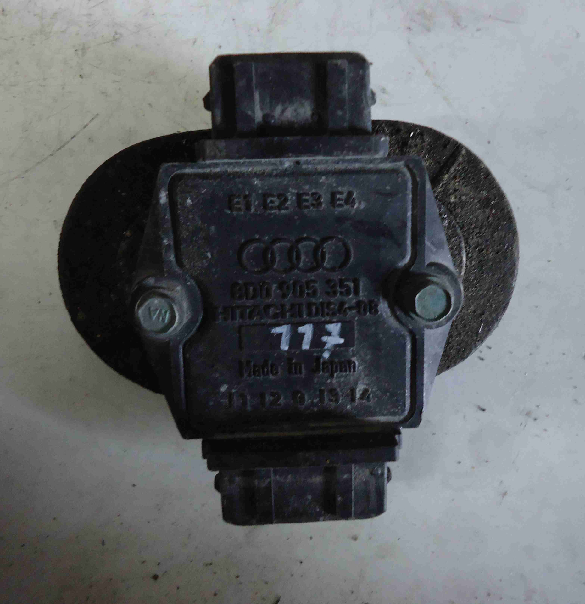

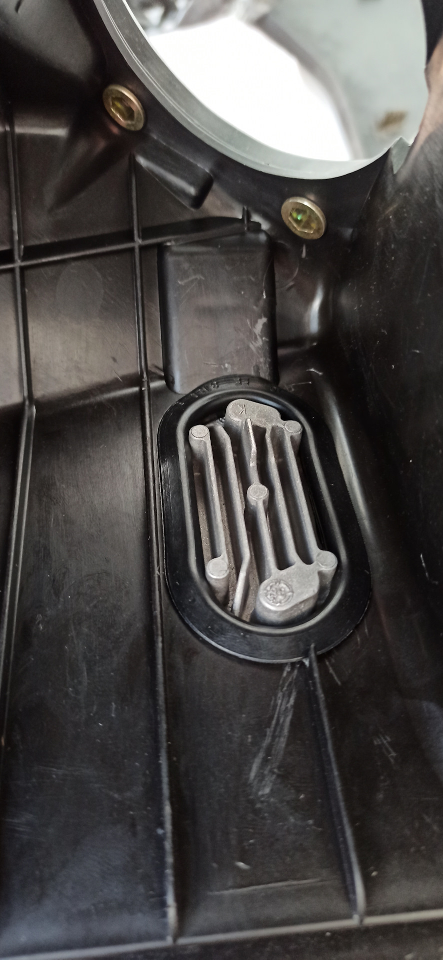

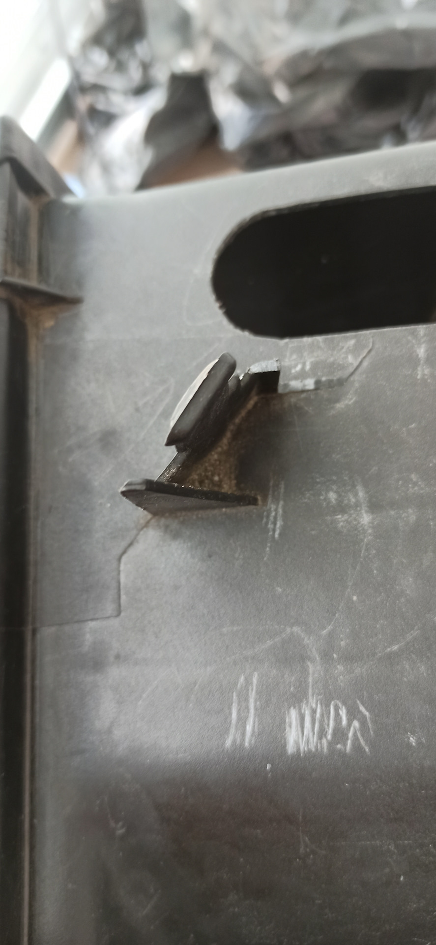

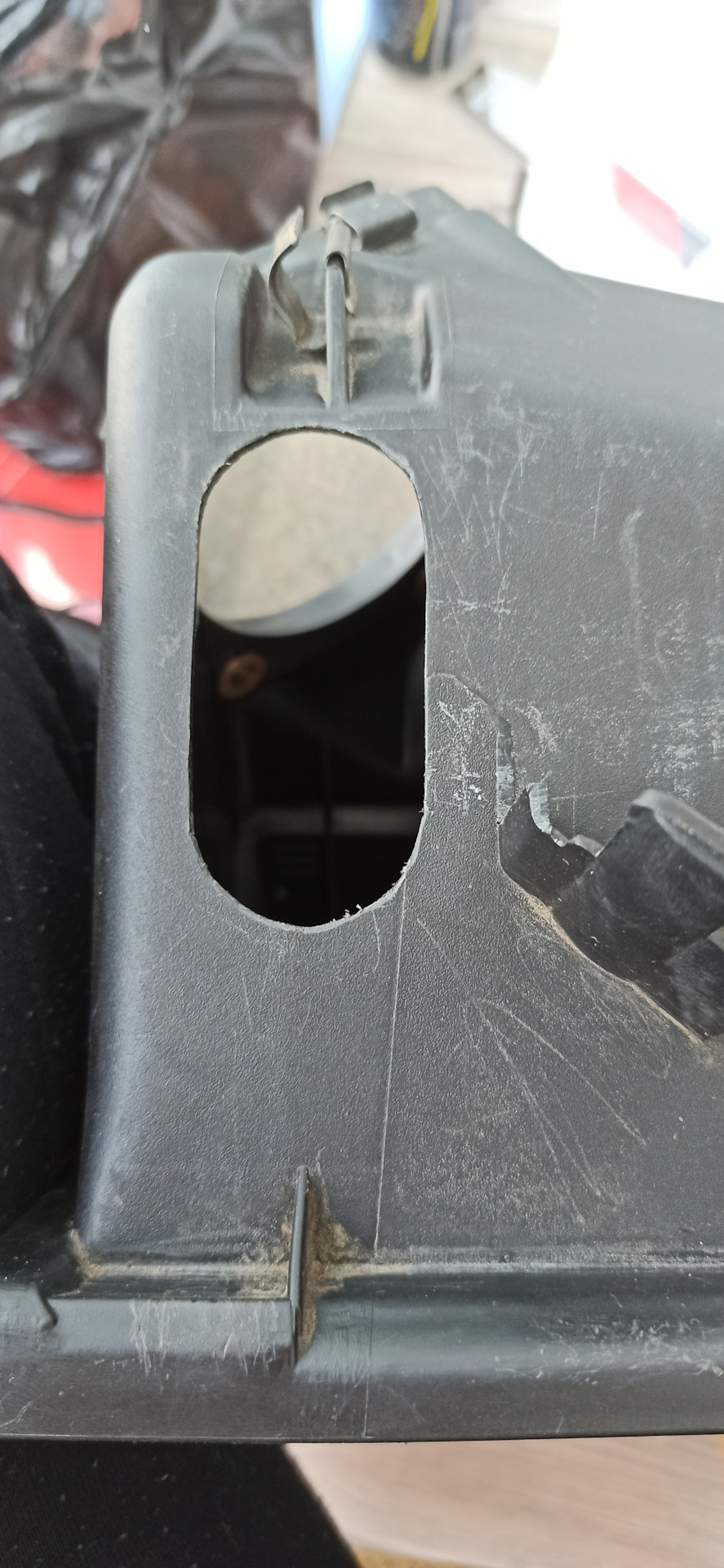

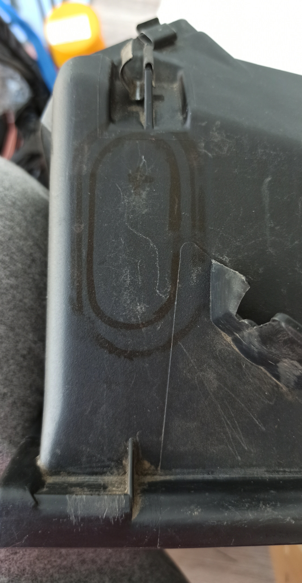

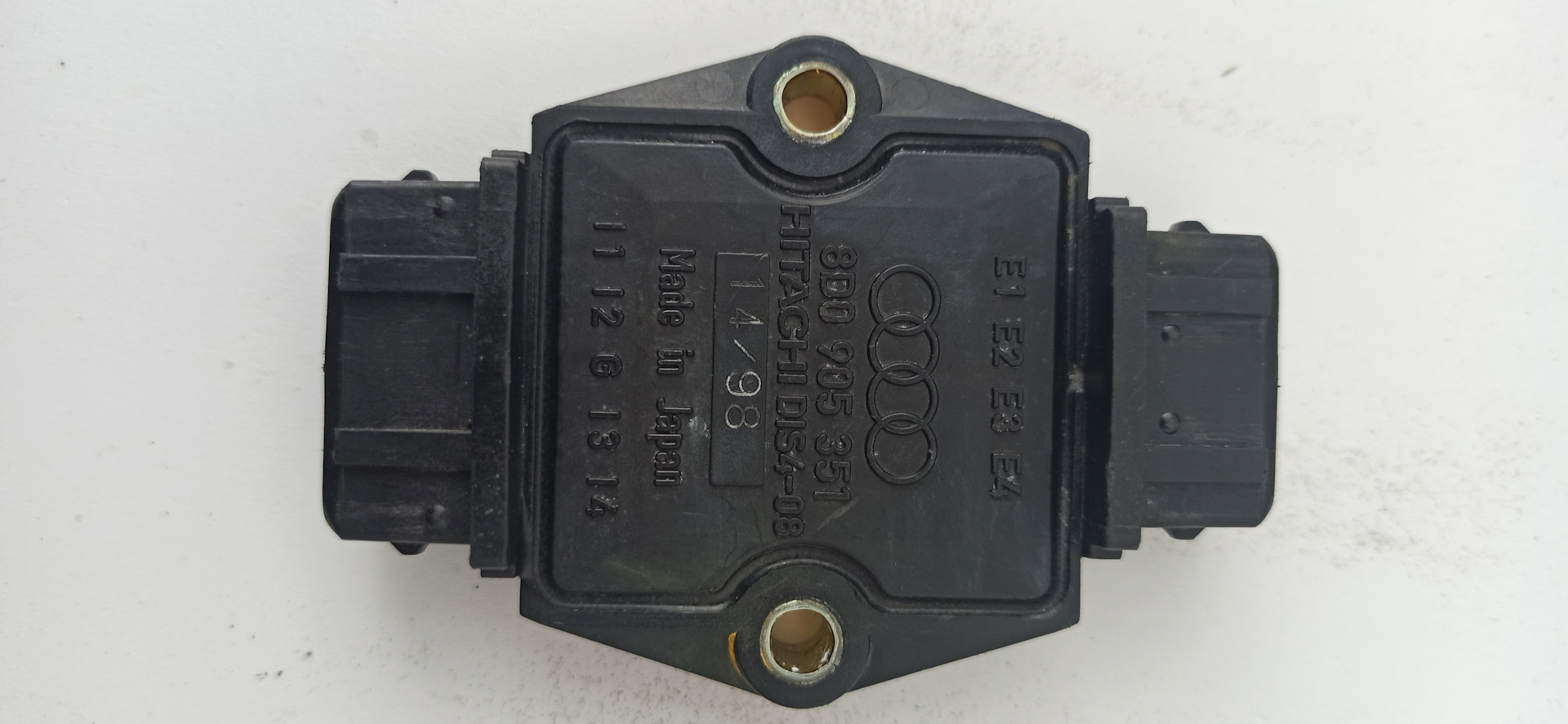

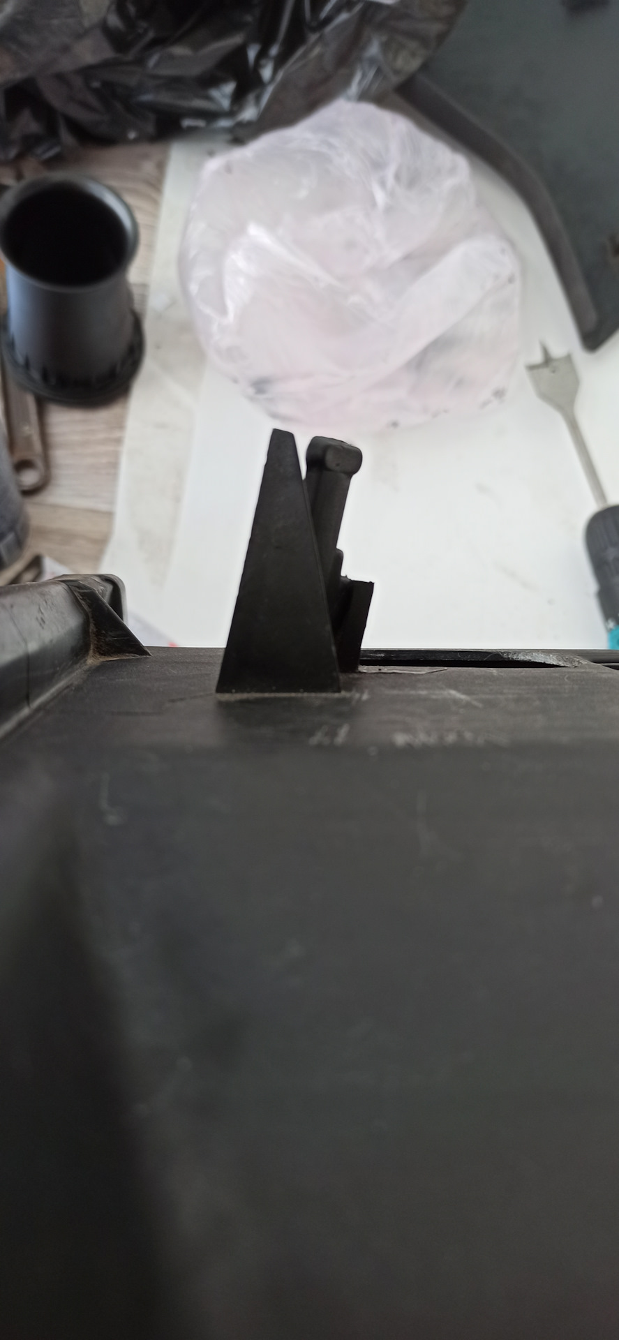

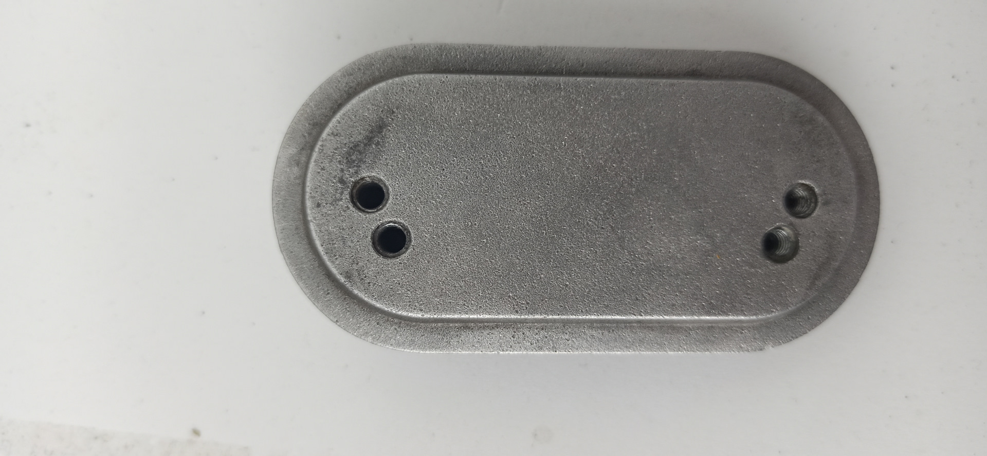

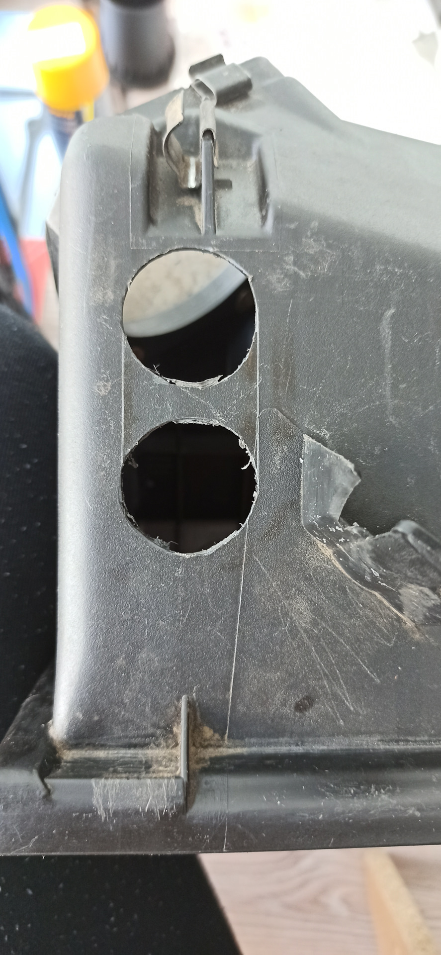

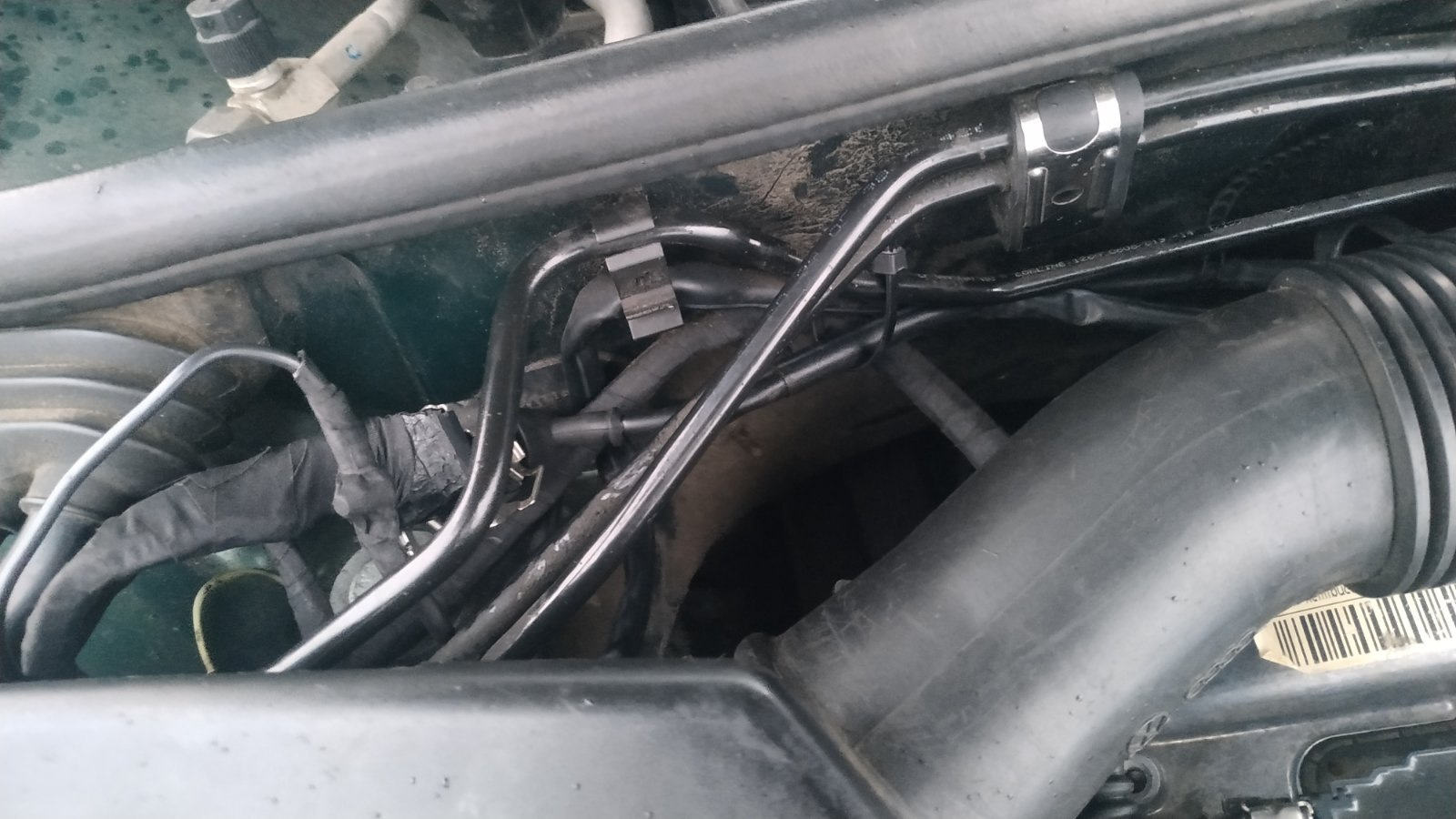

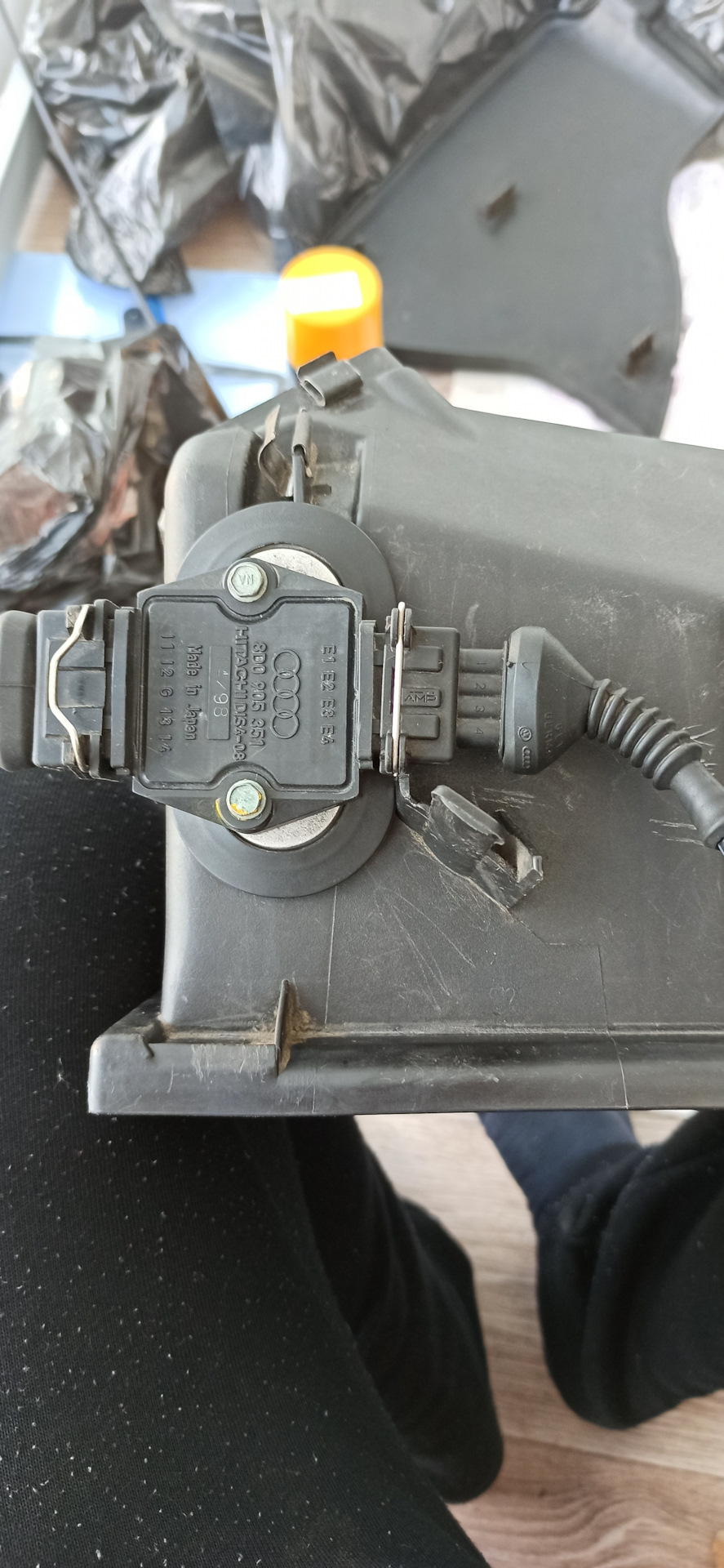

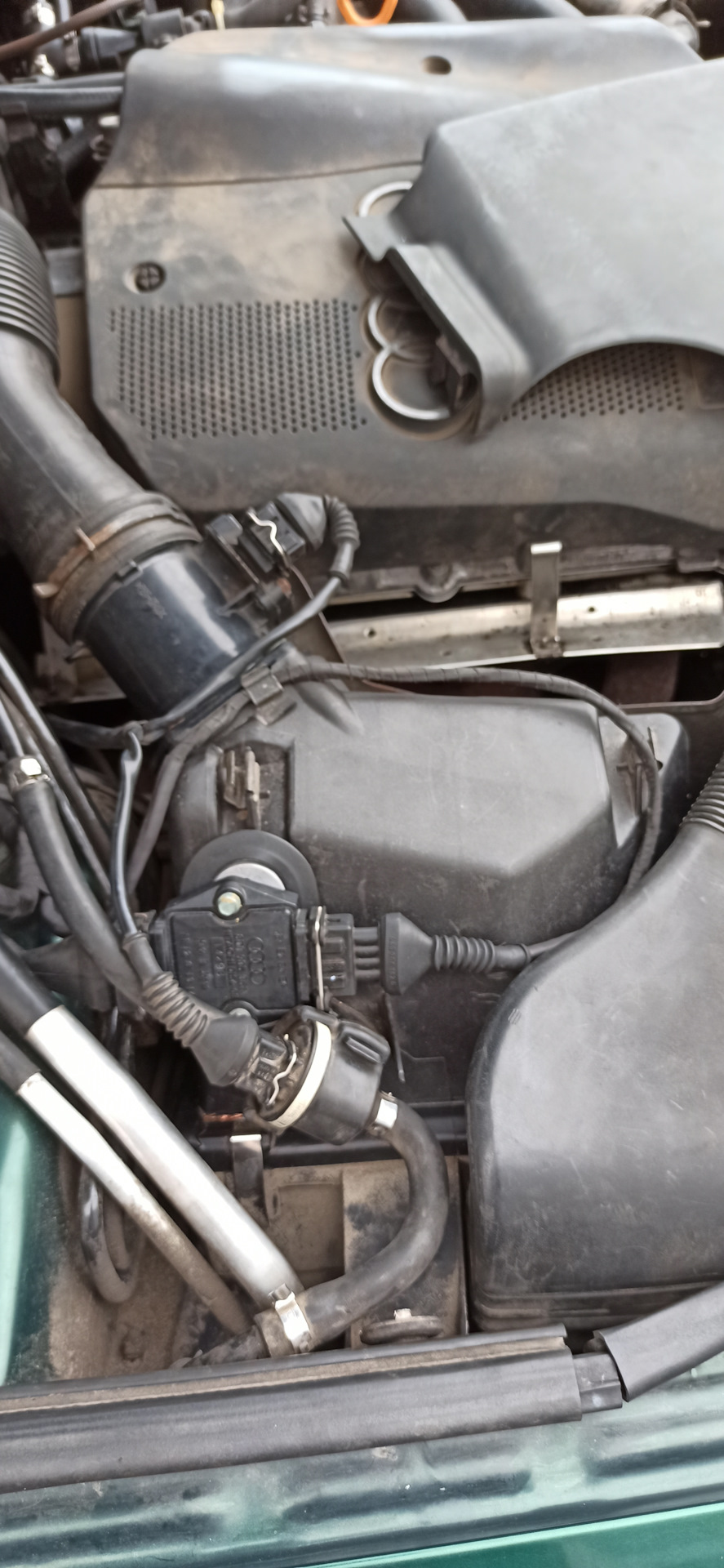

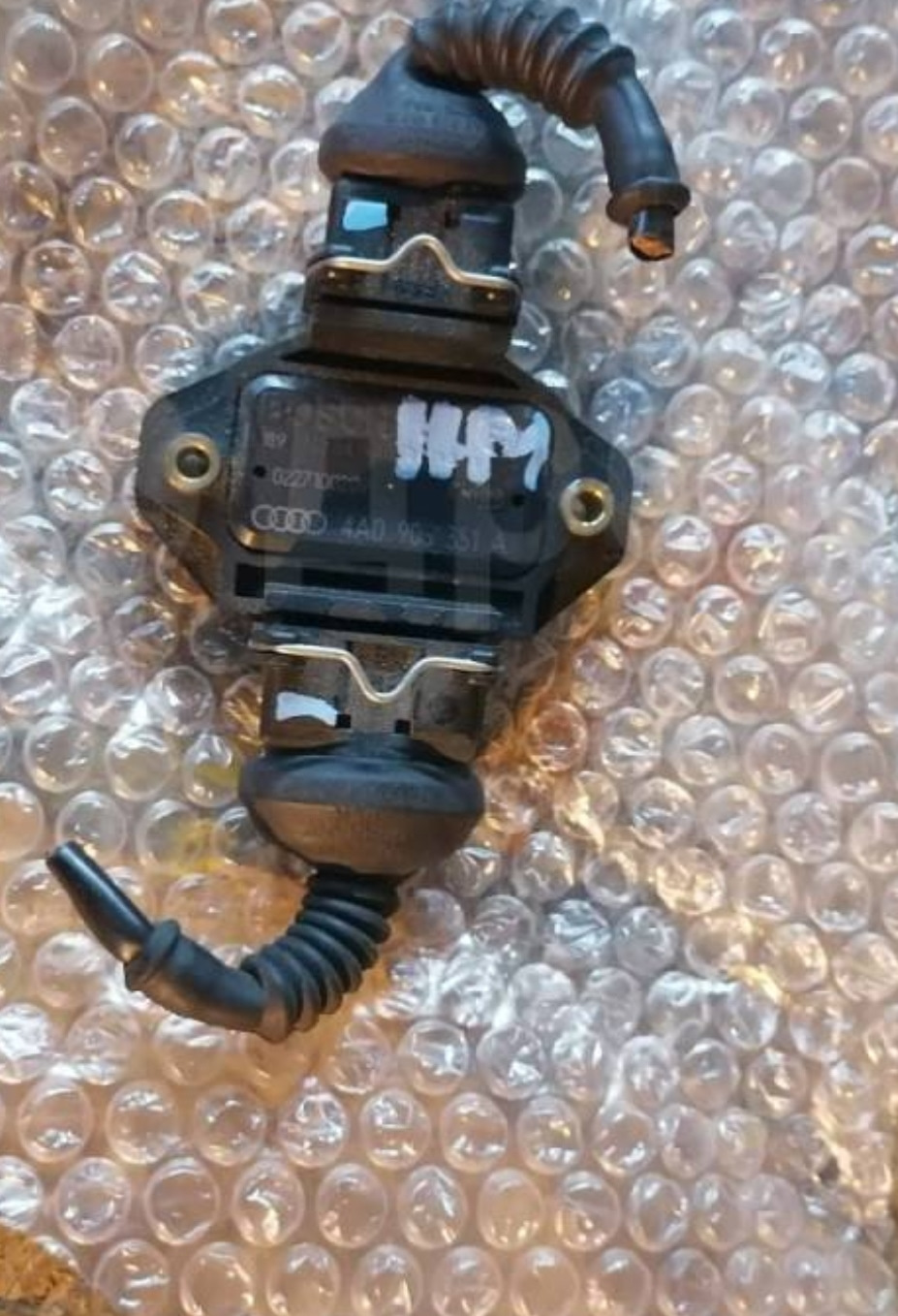

3. Коммутатор (Блок управления) с радиатором. (8D0 905 351) — Себе поставил такую (б/у). Можно еще поставить (4D0 905 351). В чем разница не разбирался. Обязательно ищите сразу с радиатором охлаждения и резинкой. Может стоить чуть дороже, но это стоит того. Иначе вам придется придумывать радиатор охлаждения коммутатора самостоятельно. Без радиатора ставить ОЧЕНЬ не желательно. Так как коммутатор может перегреться и давать пропуски зажигания или вообще перегреться и сломаться полностью.

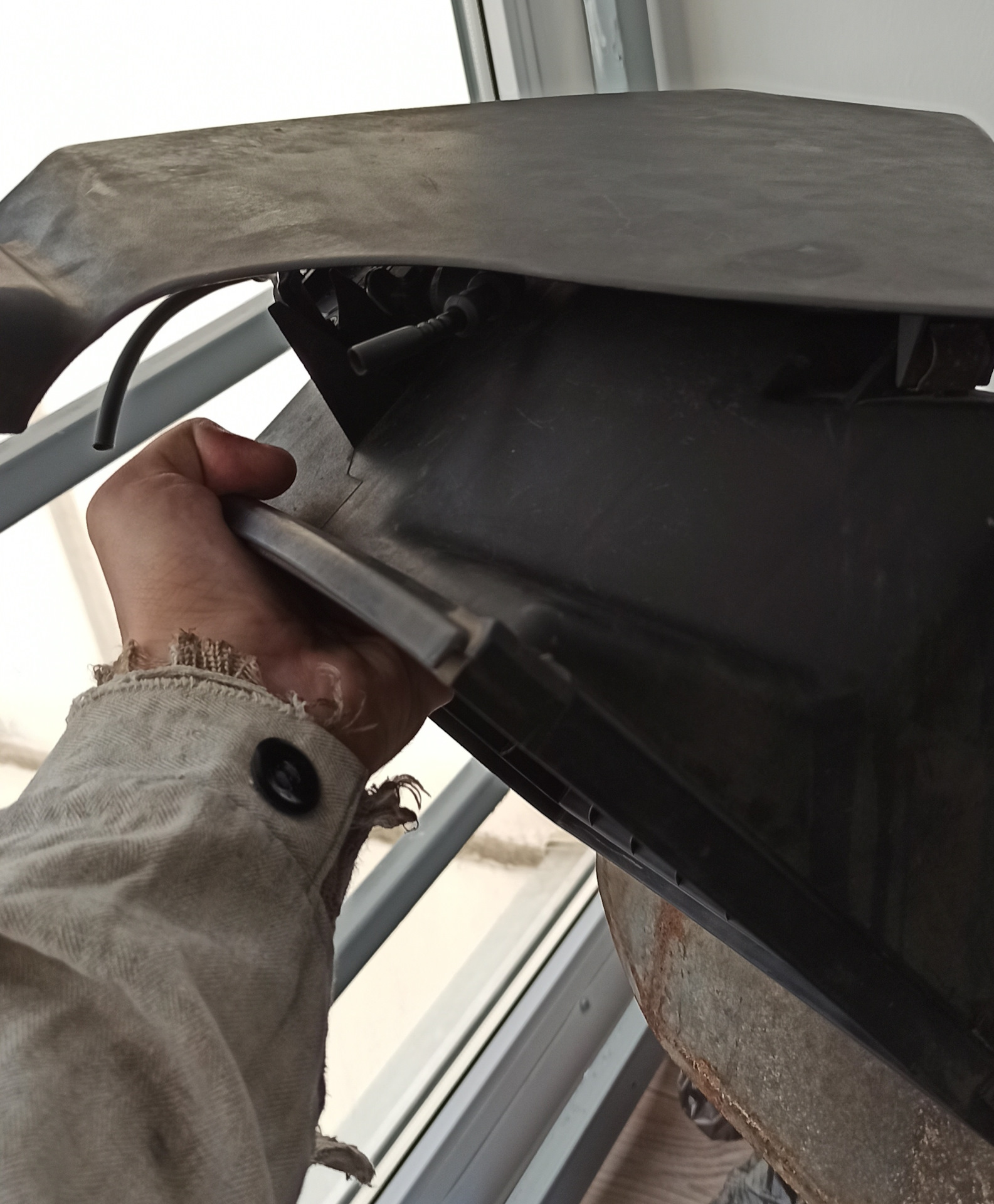

Коммутатор ставится на воздушный фильтр.
Воздушный фильтр снимается очень — просто 4 защелки + отсоединить патрубок воздуховода. Если открутить расходомер воздуха от воздушного фильтра, то и не придется отсоединять патрубок воздуховода.

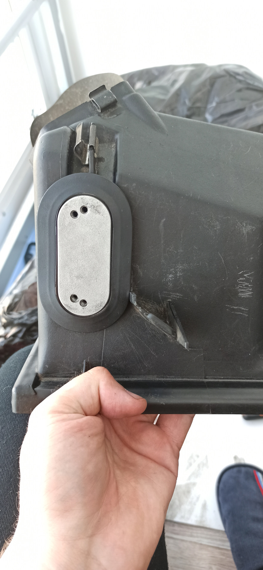

Место для крепления коммутатора на воздушном фильтре я выбрал совсем другое — чем описывали в статьях, которыми я руководствовался. Для меня было очень важно где ставится коммутатор на воздушный фильтр. Я хотел, чтобы становились на место все защиты двигателя (кожух). Для того чтобы сделать отверстие нам понадобится сверло по дереву 30мм с острыми краями + пилка по металлу + канцелярский нож + напильник прямой и круглый и ровные руки. Фото установки прилагаю.
Обязательно между коммутатором и радиатором охлаждения нанести термопасту. Я брал себе недорогую КПТ-19 (аналог КПТ-8, но улучшенная версия — невысыхающая). Можете купить и дороже, но отдавать за хорошую термопасту 7$ я не готов. Наносить термопасту тонким слоем + хорошо зажать коммутатор и радиатор.
Думал, что будет плохое охлаждение коммутатора, так как нет прямого потока воздуха. Но, по факту оказалось, что там идеальное место для него.
Проезжая 20 км без остановки — он слегка теплый. Самое интересное что пластик сверху воздушного фильтра горячее, чем мой коммутатор — видно сказывается нагрев воздушного фильтра от близости двигателя. Так что одни + от моего места установки. И коммутатор меньше греется и защита становится на родное место.

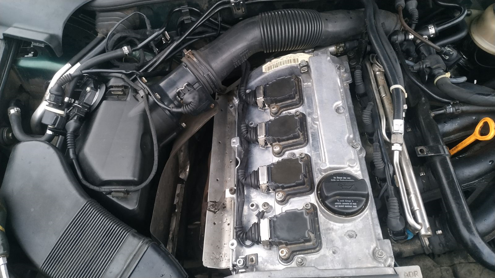

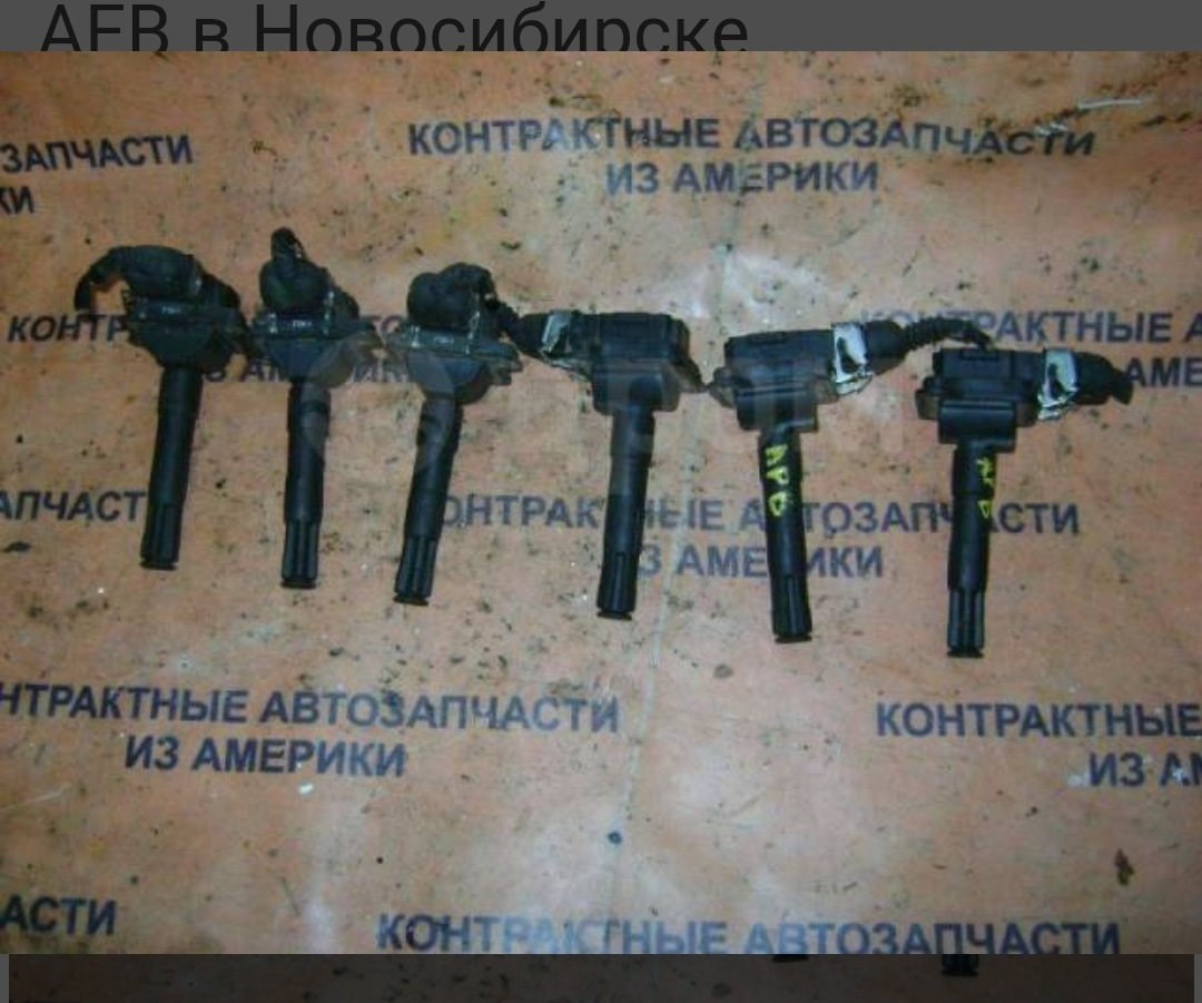

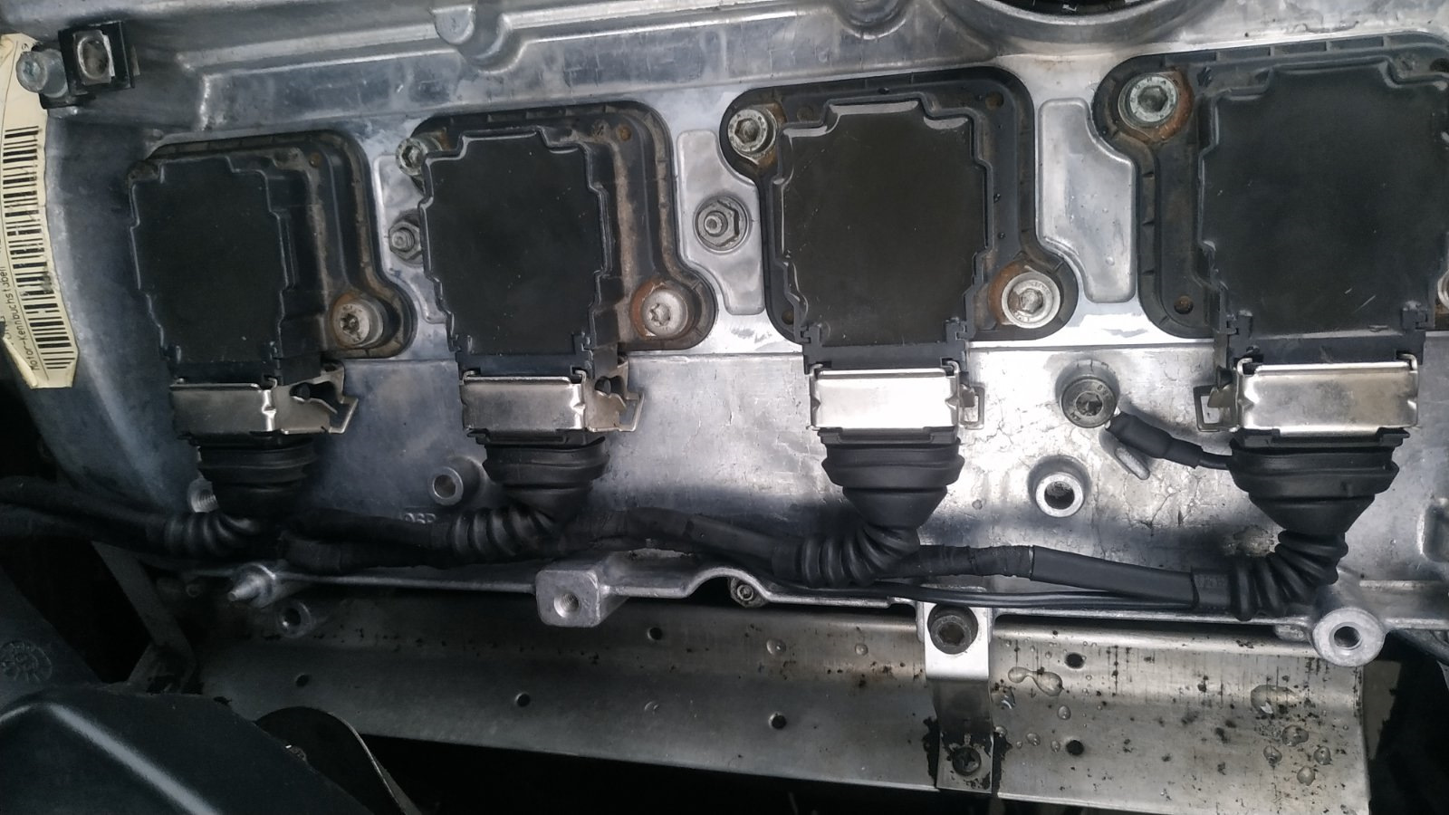

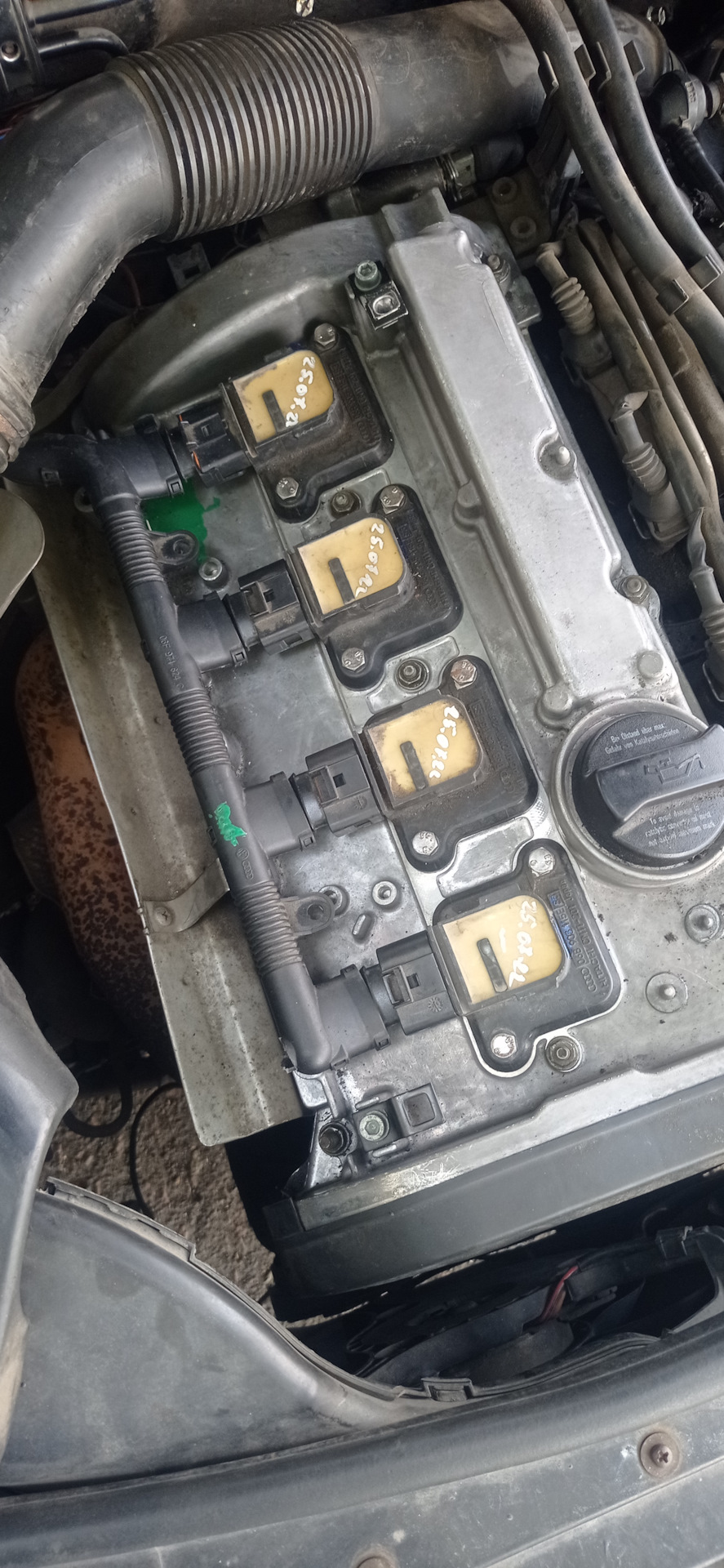

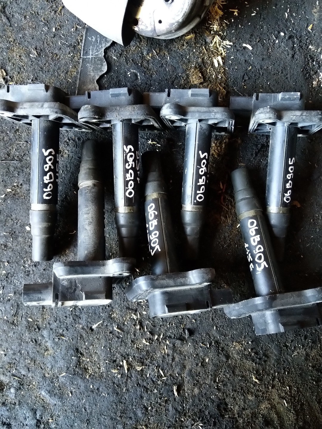

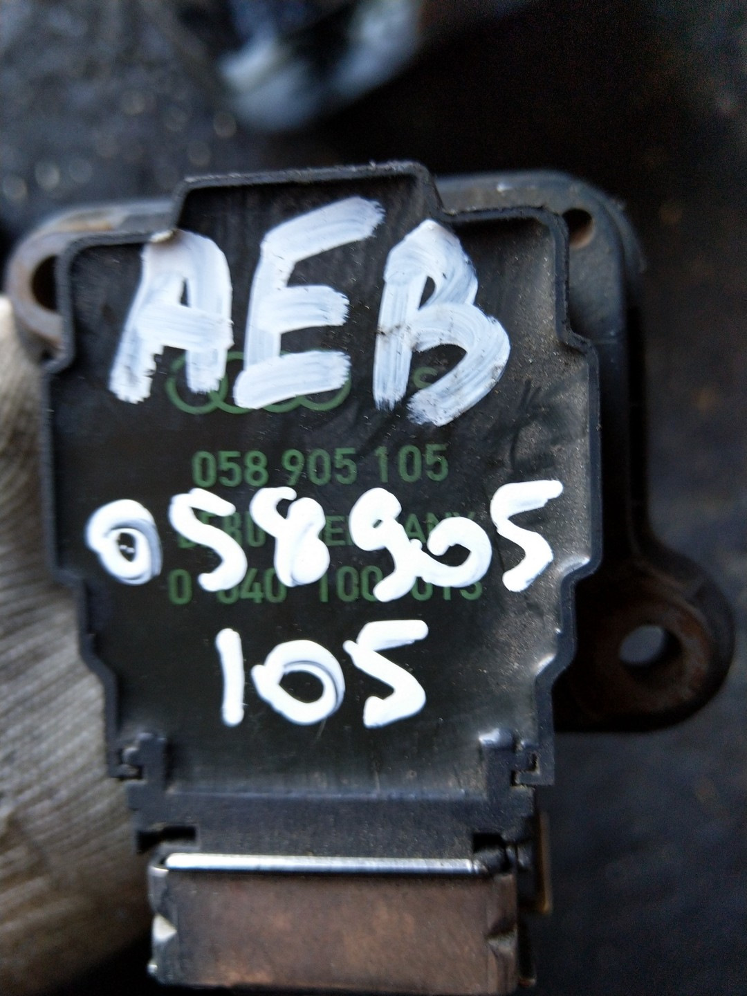

4. Катушки зажигания (058905105) + уплотнительное кольцо (058 905 261 A) + Наконечники катушек Bosch (0356100104) или BERU. Брал б/у. При покупке обязательно проверяйте катушки на трещины и смотрите на общий вид. Трещин не должно быть. Мне достались катушки с нормальными уплотнительными кольцами + оригинальные наконечники))) Правда пришлось нижнюю поверхность катушки (там где катушка прилегает к клапанной крышке) потереть очень мелкой наждачкой + отверстия для болтов от ржавчинки. Еще я побрызгал после этого обработанные поверхности Очистителем контактов. Это нужно все для того, чтобы на катушку была хорошая масса.
Когда покупал на рынке фишки — один мужичек подсказал, что катушки от BMW надежнее и служат дольше. Но номера катушки я не знаю. Когда у меня вылетит моя катушка, то обязательно попробую такую катушку.
Ну и конечно можно купить новые катушки зажигания и наконечники)
Также понадобятся болты + шайбы для крепления катушек 8шт. купил в тазо магазине ))) В оригинале идёт N10117405 — винт с цилиндрической головкой с внутр.шестигр. M6X30. По факту можно взять и 5 шт. Так как 3 можно взять со старой катушки.

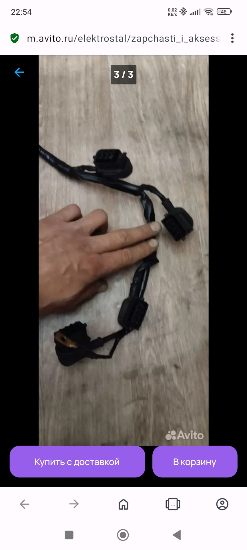

5. Провода + фишки. Можно купить сразу готовую косу от двигателя AEB (где будут фишки и т.п.) и минимально внести изменения — доточить провода и т.п. Но такое счастье в небольшом городе сложно найти, поэтому косу пришлось собирать самому.
Обычные провода желательно не брать (типо ВВГ) — все таки масло, бензин и т.п! Нам понадобятся провода для автомобильной проводки ПГВА или ПВА. Отличия этих проводов в допустимой температуре эксплуатации. ПВА от -40 до +105 и класс гибкости 5. ПГВА от -40 до +70С и класс гибкости 3. Срок эксплуатации 10 лет. Очень хотел ПВА провода, но у себя в городе ПВА я не нашел. ПГВА нашел только в одном месте — пришлось брать, то что есть. Но я думаю и до +70 это нормально). Тут решать вам. Вот отличная статья про провода от пользователя Drond2000: Провода для автомобильной проводки

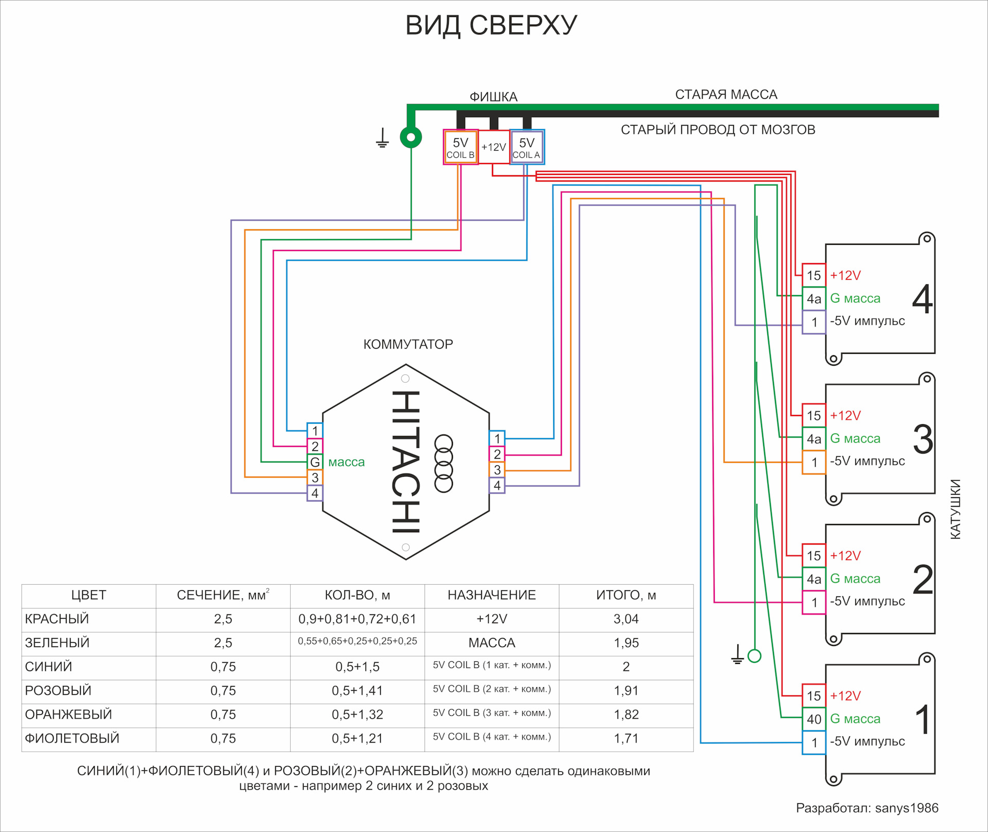

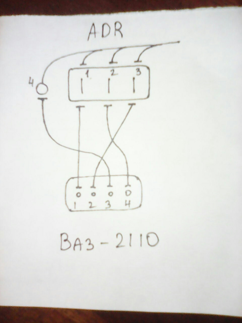

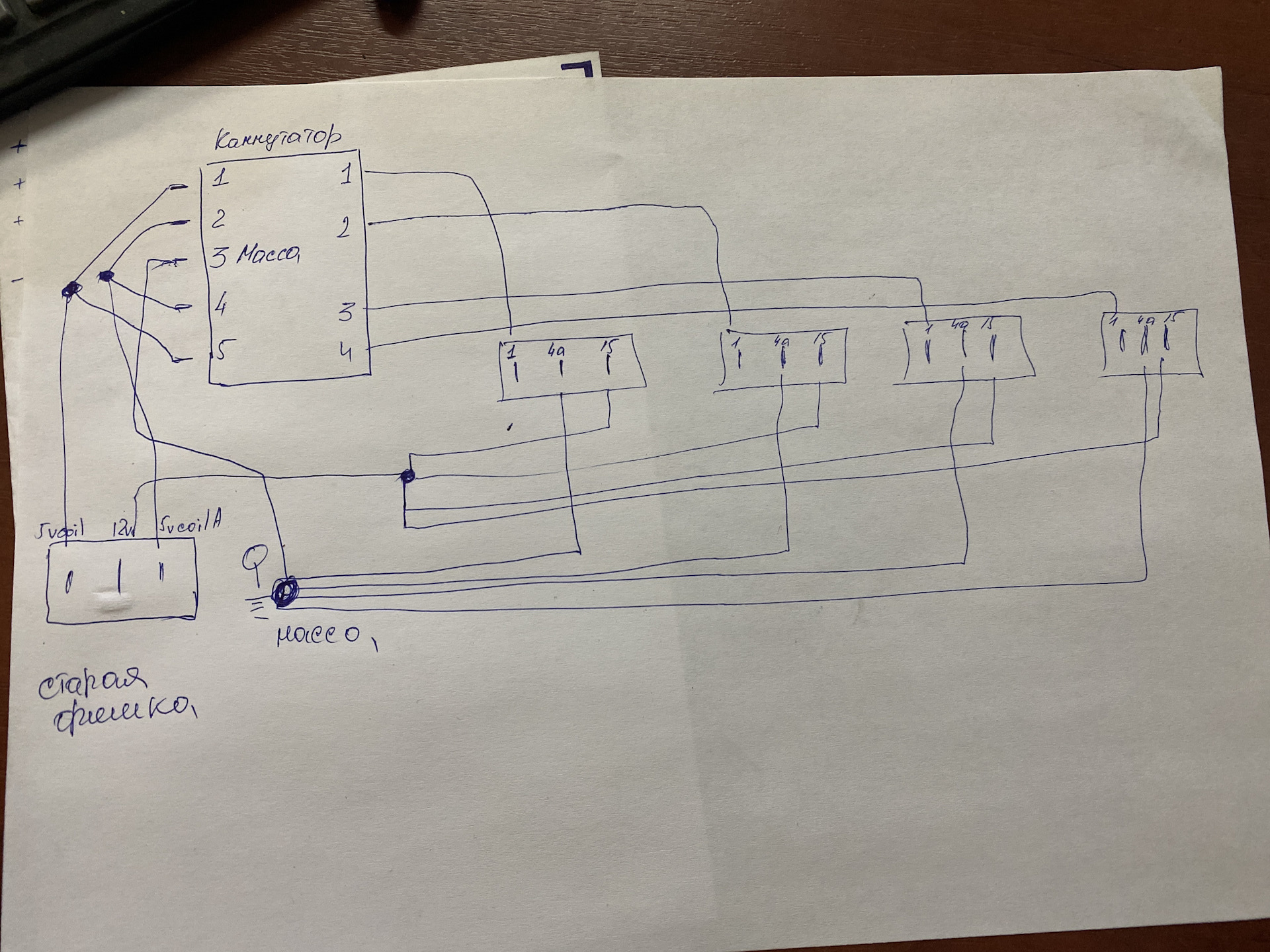

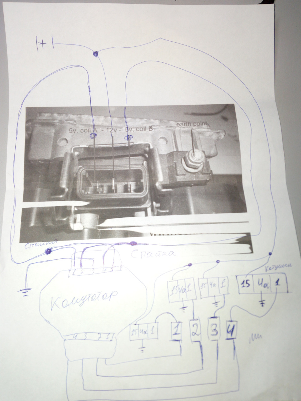

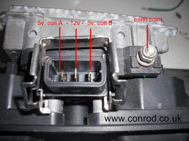

А теперь самый сложный этап. Это проводка. Решил, что буду все паять. Грамотный рисунок схемы собирал по крупицам и нарисовал на компьютере. Спасибо за примеры meinstrim и PUTEEC и ANTOH163. Собрав все воедино получил вот такою выстраданную мной схему):
Еще пару схем от пользователей, от которых я черпал вдохновение и сушил мозги разбираясь:
Теперь постараюсь грамотно описать свою схему (рисунок).
На схеме есть длина проводов — сколько примерно понадобится + цвета проводов (они могут быть любые). Можно купить (выбирайте варианты):
— 2 цвета сечением 2,5 мм и 4 цвета 0,75мм (само просто ориентироваться)
— 2 цвета сечением 2,5 мм и 2 цвета 0,75мм (не забываем складывать длину + Мультиметр)
— 1 цвет сечением 2,5 мм и 1 цвет 0,75мм (не забываем складывать длину + Мультиметр)
От каждой катушки идет свой цвет провода или можно сделать провода парами и взять два цвета. 1 и 4 цилиндр пара и 2 и 3 цилиндр пара. Например белый и розовый (но потом нужен будет мультиметр, чтобы прозвонить провода).
От старого провода (который шел на катушку ADR) до фишки коммутатора (там где 5 пинов) нам понадобится 0,5 м каждого цвета провода (0,75) — всего получится 4 кусочка и 0,55 м провода — на массу сечением (2,5). К контакту 5V COIL 5B подводим провода от 2 и 3 контакта коммутатора. К контакту 5V COIL 5А подводим провода от 1 и 4 контакта коммутатора. Провод от массы от старой катушки соединяется с массой коммутатора (Контакт G) — я соединил их болтиком и замотал изолентой.
От коммутатора (там где фишка на 4 пина) до катушек зажигания ведем провода длиной 1,5м — 4 провода сечением (0,75) (шаг проводов 9 см, т.к. между катушками расстояние 9см), т.е. самый длинный провод например 1,5 м от самой дальней катушки(1) + 1,41 м от 2 катушки + 1,32 м от 3 катушки и 1,23 м от 4 катушки. (на фишке катушки обозначение 1). Получается 1 пин на коммутаторе и 1 пин на первой катушке. 2 пин на коммутаторе и 1 пин на второй катушке и т.д.
Провод на массу соединяется с массой катушек (на фишке катушки обозначение 4a) и крепится на клапанную крышку. Примерно провода 0,65м сечением (2,5) + 3 кусочка провода сечением (2,5) по 0,25 м. Чтобы сделать последовательное соединение проводов. На рисунке видно в каком месте я оголял провод и припаивался. Оголял примерно 1 см. Масса от катушек соединяется только с клапанной крышкой и все. С массой от старой катушки не соединяется. Как я писал выше — старый провод массы соединяется с коммутатором.
Провод +12V от катушек до старой фишки провода, который шел к катушке ADR — 0,9 м с шагом 9 см и сечением (2,5). (получится 4 куска 0,9; 0,81; 0,72; 0,63) Можно сделать как провод на массу — спаять последовательно и к старой фишке довести 1 провод, но я чтобы было надежней вел сразу 4 провода и спаивал в конце в один. (на фишке катушки обозначение 15) Как на рисунке выше.

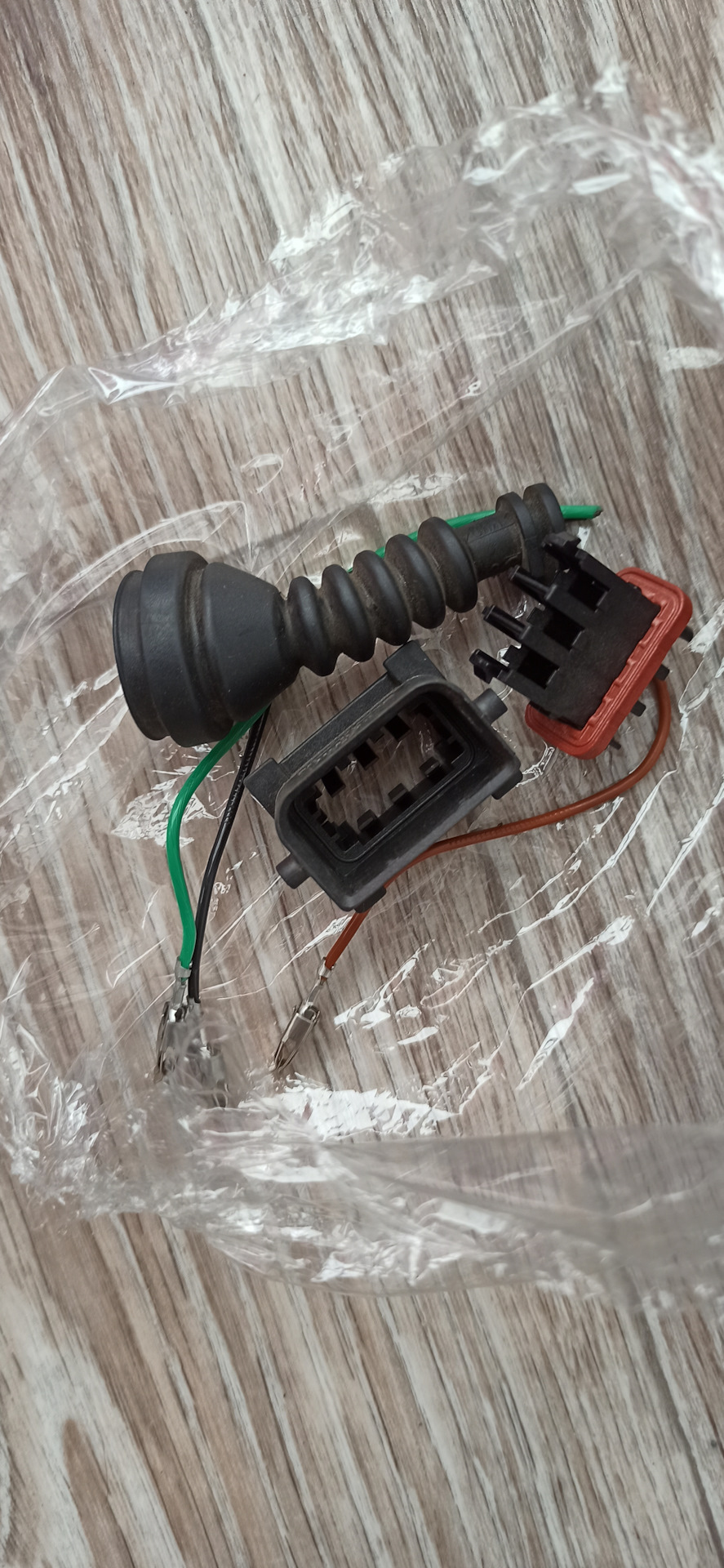

Разъёмы (фишки) для катушек и коммутатора (дублирую):
4D0 906 232 — разъём 3х контактный для катушки зажигания 4 шт.
443 906 235 — разъём 5ти контактный для коммутатора
4A0 906 234 — разъём 4х контактный для коммутатора
Проще всего найти это все на рынке б/у автозапчастей. Обязательно возьмите с собой коммутатор + катушку зажигания. Приходите на рынок и сами копаетесь в фишках и резинках. Кстати — фишек на катушки зажигания от ауди я так и не нашел, но оказывается фишки подходят от BMW.
На рынке желательно сразу попросить чтобы из фишек достали все пины. Особенно сложно разбиратся фишки на катушки. Сначала рассщелкиваются на две части, а только после этого достаются пины.
Вот их номер (1724478) + фото.
Отдельно удалось купить пины на фишки к катушкам. Для чего я писал выше, чтобы сразу разбирали фишки на рынке. Так как продавцы пинов просят образцы пинов) На остальные фишки я пинов не нашел. Но ничего я сразу паялся к старым пинам и все было отлично.

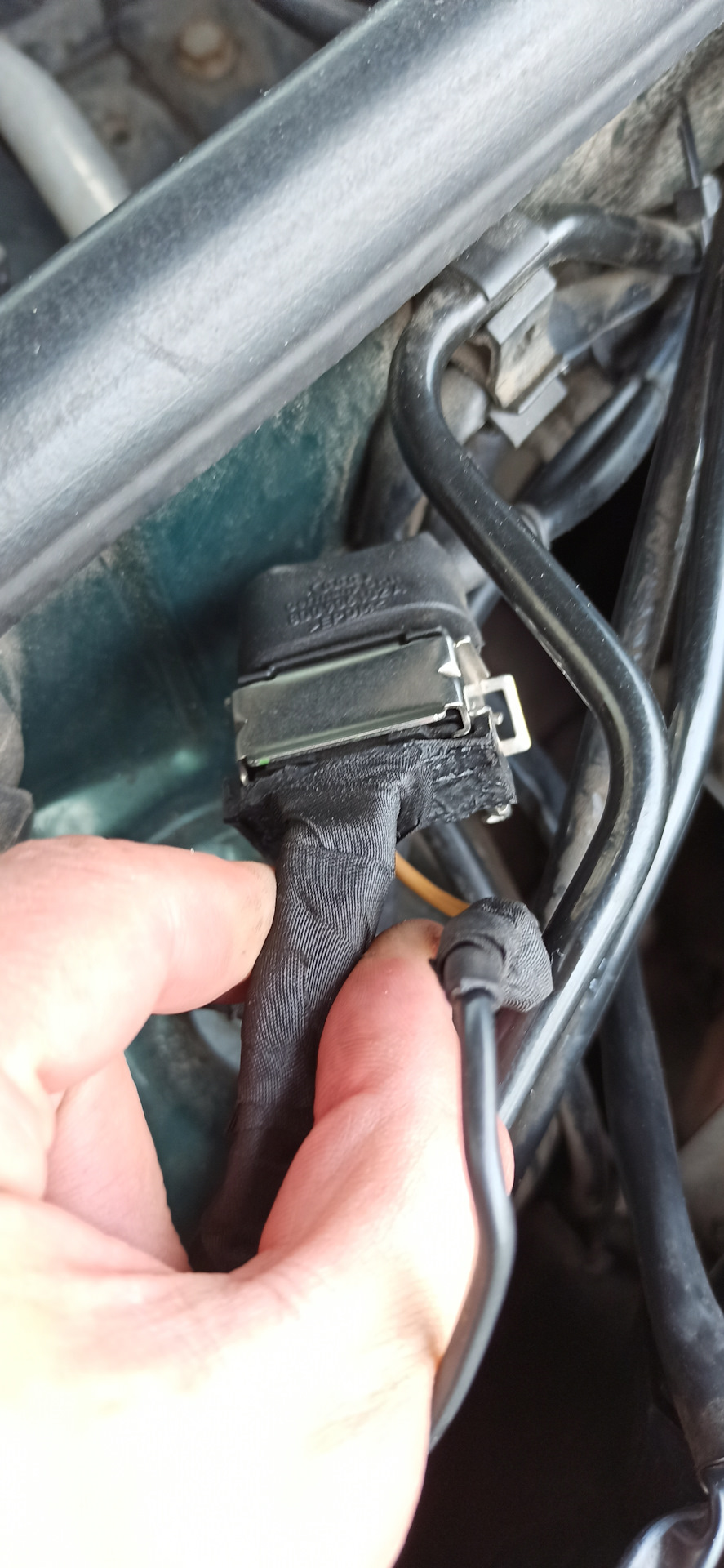

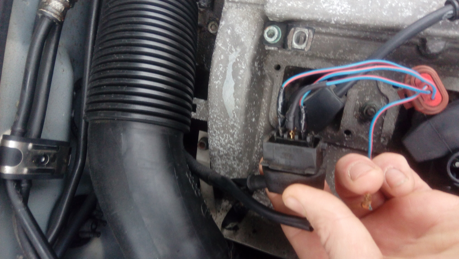

6. Отрезать старую фишку идущую к старой катушке я не стал, а решил новую косу соединить с помощью фишки, которую я выломал из старой катушки АДР. Перед тем как выламывать — тестово соедините новую косу со старой проводкой. Если машина завелась на 4 катушках — смело выламывайте разъем со старой катушки. Выломать его не так то просто. Откусываете под радиатором катушки сначала ножки — 4 штучки. Откручиваете все болтики, что держат радиатор охлаждения, придется разломать катушку на две части, чтобы добраться до всех болтиков. После чего радиатор поддеваете отверткой + молоток. И дальше я брал газовую гарелку и осторожно жег пластик от края к пластика к пинам + точильный станок или напильник, чтобы в конечном итоге осталась фишка + 3 контакта — два импульсных + 12V. Как выломать уже сами решайте. Потом прозвоните контакты мультиметром, чтобы понять — какой контакт за что отвечает. У меня получилось так в готовом виде:
После сборки подключил комп и стёр ошибки. Потом надо дать ей под хвост — поездить по трасcе. Чтобы выгорела вся "кака" образовавшаяся после двоения и троения на старой катушке. После чего заново стереть ошибки. Я на всякий случай еще раз адаптировал дроссельную заслонку. Делать это надо только на прогретую машину. Проехал пока 100 км. Машина работает ровно. Урчит. Даже на 4000 оборотах и скорости 120 нет рева мотора, а раньше "ревел". Пропуски зажигания давали о себе знать. Работает как часики. Очень доволен. Всем спасибо за внимание.

Так мне наоборот, закупить я не проблема. Тем более ты номерки указал. А вот собрать это всё как положено, это для меня гемор
Чтобы не паять много -найди готовую косу от двигателя аеб. Коса больше всего времени отнимает
Коса от аеб, по остальным конца садится 1 в 1?
По теории да. А на практике не знаю. Возможно что-то надо подпоять и проверить. Прозвонить провода
Ну вот именно эти процедуры и взрывают мозг 😂 прозврнить, запаять и тд, я в этом не бум бум. Мне проще разобрать салон, сделать шумку и тп)
Я тоже не бум бум. Пока писал статью вынес в личке мозг всем кто делал до меня), чтоб объяснили чуть ли не на пальцах. А готовая коса там минимально прозвонки. Решайся уже. И флейту сделай за одно
Слушай, может ты приедешь на недельку ко мне 😀 отдых организую, заодно и машину сделаешь

Хорошие цены. Самое классное, что сразу с разъёмами. А то их проблема найти. Или за каждую надо платить. По рублей 100) жду фотки переделки)
Добрый день. Вдохновила ваша статья на переделку на индивидуальные катушки. А4 б5 1.8 адр 1995 год. Недавно еду себе спокойно стою на повороте и как давай машину трясти. Тронулся жму газ еле едет. Остановился на обочине и заглушил машину. Открыл капот посмотрел вроде все на своих местах. Снова завел машину продолжает трясти машину. Поехал дальше, проехал не много все прошло. Но все равно на холостых сидя у выхлопной прослушиваются пропуски местами. Да и двигатель не ровно работает. Компрессию мерил везде по 11. Свечи новые. Насос новый. Регулятор давления новый. Провода новые. Датчики температурные везде новые. Резинки на форсунках поменял. На впуске муфты резиновые поменял. И все равно не то. Ещё ошибка адаптация смеси на холостом ходу. Заказал катушки с разъёмами по 475 рублей. Плюс доставка 600р. Заказал коммутатор так же с разъёмами с обеих сторон 1000р и доставка 800р. Итого 4300р. Ещё надо купить провода.
Добрый день. Судя по номеру фишки (1724478) — она ставилась на: 3' E30, 3' E36, 3' E46, 5' E34, 5' E39, 7' E32, 7' E38, 8' E31, BMW Classic Motorsport, Z3 E36. Хотя самое интересное на фишке такой номер, а в интернете выдает, как целую косу. Например bmw 5 e39 2000 год. А вообще я думаю надо брать по виду катушки. Если поставите — напишите. Добавлю в свою историю по переделке их номер и фото)
Доброго времени суток. А BMW катушки случайно не от M52 ставят?

А сколько по деньгам вышла такая переделка?!
Примерно 175$. у меня в городе не было клапанной крышки, коммутатора и нормальных катушек. Поэтому пришлось заплатить за доставку 19$. Потом переплатил за провода-не знал сколько мне надо — 5$( лишних накупил). Купил тазик где мыть крышку клапаную 6$. сверло, ножовка, нож, напильник 5$. Поэтому смело можно уложиться в 130-135$. 10000 России. Все зависит за сколько найдешь запчасти. если не покупать клапанную крышку, а переделывать старую, ещё можно сэкономить 2000 руб.

Молодец, но фотки воровать — не хорошо
Извини. Дописал, что она твоя в комментариях к фото. Забыл свою клапанную крышку сфоткать.

Вопрос не только с внешним видом. Под вопросом и ее производительность
Мнения очень разделены по отзывам. Начитался много инфы. Не известно на 100% как немецкие мозги и наша катушка ведут себя вместе.
Да. У кого то работает. У кого то и ошибки выпадают. как повезёт. Но если брать новую от ваза. И б/у комплект раздельных. Ценник примерно одинаковый. Лучше раз заморочиться с установкой раздельных, чем наблюдать здоровую хрень с проводами на клапанной крышке
Отличный! Нет) Шикарный сборник всей инфы по раздельным катушкам👍👍👍
Не понимаю тех кто от таза катушку ставит…
Спасибо за хорошие слова. От таза катушку легче поставить. Вопрос интерьера)
У меня вазовская стоит на мотором щите за головой и всё закрыто ни чего не видно работает ровно.
Я пошел на рынок ее купить, оказалось, что ваз катушка под заказ и ждать 10 дней. И я решил не ждать) И сделал на 4 катушки))
Нормально там все нарисованно🤣🤣🤣🤣
Читабельно, на момент переделки только у тебя нашёл эту схемку. Спасибо, дружище 🤝
Я ж не спорю. Сейчас и мне она понятна и читабельна) Спасибо от меня тоже.
👍надо отредактировать🤔
meinstrim
