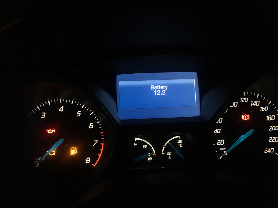

Не так давно, снова сев за руль своего любимого «никогда не ломающегося» фокуса, столкнулся с неприятной проблемой. Пытаюсь завести двигатель и тишина, только противное звучание ошибки и надпись на бортовом компьютере: «Двигатель неисправен. Сервис срочно!». Все бы ничего, но я находился в этот момент на даче далеко от города, так ещё и вечереет.
Несколько попыток завести двигатель не увенчались успехом, все та же ошибка. Естественно лезу в интернет и читаю множество статей на эту тему. Чего только люди не пишут, ведь эта ошибка может отражать как серьёзные так и незначительные неисправности в автомобиле, о них по подробнее.
1. Как только вы увидели на экране БК эту ошибку, не торопитесь сильно расстраиваться, возможно у вас сел аккумулятор или закончился бензин. Проверьте уровень топлива и заряд батареи. Сделать это можно через ТЕСТ-режим (зажимаем кнопку «ОК» на левой спице руля и держим 5 секунд, не отпуская «ОК» включаем зажигание и держим ещё 5 секунд, далее кнопками «ВВЕРХ» и «ВНИЗ» ищем нужные нам параметры). Кстати в этом же режиме можем считать ошибки и расшифровать их на любом форуме фокусоводов. Если будет время, выложу это здесь.
2. Если же с вышеуказанными параметрами все в порядке и Вы уверены, что бензина в баке хватит до Камчатки, а аккумулятором можно заводить Реактивный самолёт, не торопись унывать, проверьте хороши ли затянуты клеммы на аккумуляторе, возможна проблема кроется именно там.
3. Попробуйте сбросить ошибку. Снимите клемму с аккумулятора и подождите 15 минут. Проблема не ушла? Идём дальше.
4. Тут мы уже начинаем напрягаться и паниковать, думая может все таки вышел из строя блок управления ТСМ… (если у Вас МКПП переходим к следующему пункту). Проверяем. Включаем зажигание, зажимаем тормоз, пытаемся переключить скорости. Если скорости переключаются и квадратики, обозначающие какая скорость включаема на данный момент, на бортовом компьютере бегают, значит связь коробки с блоком управления есть и проблема кроется в чем то другом (обычно при потере связи с блоком управления ТСМ появляется ошибка: «Неисправна трансмиссия», но это же Фокус, ожидать можно все, поэтому лучше перестраховаться). Выдыхаем, кладём 30 тысяч обратно в кошелёк и читаем дальше.
5. Если ничего из вышеперечисленного не подошло, то скорее всего проблема кроется в стартере, а именно во втягивающем реле, что у меня и случилось.
Итог:
Проблема не страшная, решилась заменой втягивающего реле. Цена вопроса: 2000 втягивающее (если у вас стоит оригинальный стартер польской фирмы Valeo), 1500 — работа (цена может быть иной в зависимости от города проживания и наличия хороших отношений с механиками в автосервисе). Сложнее всего во всей этой ситуации было притащить машину с дачи в город не имея при себе буксировочного крюка. Если интересно за что можно прицепить трос на 3 фокусе, расскажу в следующем посте.
Также, если у Вас есть другие вариации связанные с описываемой ошибкой, напишите в комментарии, буду рад с ними ознакомиться. Всем добра и отсутствия поломок 🖖🏼

Тоже столкнулся с этой проблемой 2 дня назад.
Ехал весь день без проблем, останавливался по делам, глушил, запускал обратно и ехал дальше, без проблем.
В итоге припарковался очередной раз, чтобы в магазин зайти, вернулся и не запустился двигатель.
Ошибка такая же на панели — двигатель неисправен, срочно в сервис.
Ребята приехали, попробовали по стартеру долбить, не помогло.
С толчка не завелась. Даже при буксировке не завелась.
Вообщем отвезли в сто, сначала проверили ремень грм (просто сняли крышку посмотреть визуально), но все было на месте.
Сняли стартер и при проверке обнаружилось, что втягивающий реле сдох и щетки еще.
Отремонтировали быстренько стартер и все, запустился двигатель.

Доброго времени суток! Сталкеулся с этой же ошибкой!
Только завёл отъехал метров 10, заглох и тишина кроми ошибки! У меня 3 фокус 12 года 105 лс., не буду всё писать как и чего!
Проблема была в отпаде провода массы под воздушным фильтром! Провод шёл из блока который стоит за подкрыьком колёса переднего!

Ку решил проблему
Удивительно, что из за втягивающего на бк выскочила такая ошибка
Она выскочила не из-за втягивающего а из за того что, после поворота ключа на старт не произошло проворачивание К/вала, на пример.
IsaDudaev
Честно говоря, тоже не вижу взаимосвязи. Между реле стартёра (в блоке под капотом) и втягивающим нет никакой "интеллектуальной" связи. Т.е. реле срабатывает, отправляет плюс в сторону втягивающего и… будь, что будет.
